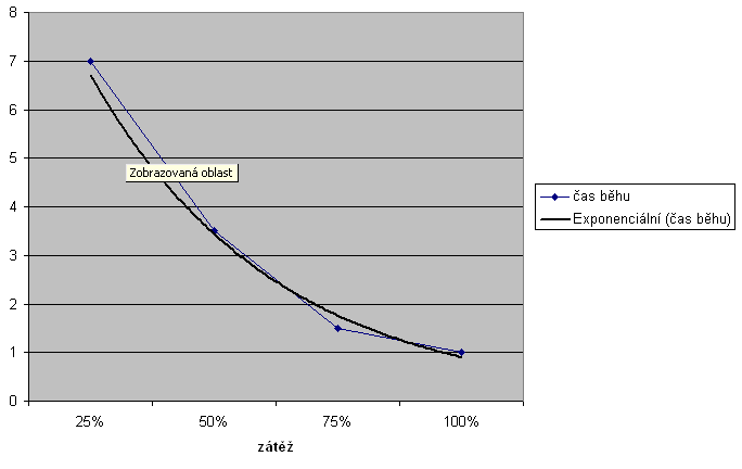

ten inverter dává 420W max, ty máš 250W zátěž, tj. cca 75% celkové zátěže. V tabulce pro 100Ah/12V baterku je doba běhu pro 75% zátěž 1,5hodiny, tj. přibližně 2x kapacitnější baterka dá logicky 2x tolik, tj. ty cca 3 hodiny. S ohledem na to, že to je trochu méně než 75% zátěže a baterka má trochu větší kapacitu, tak bych odhadl cca 3 hodiny a 10-15 minut - ale to už záleží na tom, jak přesně jsi změřil tu zátěž a v jakém stavu je ta baterka. No a konečně i na tom jaký zdánlivý (VA) i činný (W) výkon opravdu odebereš.

principiálně ano, ale navalit tam 13% ztrátu a čekat že to bude stejné u vše invertorů je nesmysl. Navíc účinnost se mění podle zátěže, graf výdrže (čas běhu) v závislosti na zátěži (W) není přímka, ale křivka. Proto jsi spočítal hausnumero. Na určení přibližné (opkauji, přibližné) doby běhu se používají právě buď tabulky, nebo rovnou odečet z grafu.

edit: tak mi spočítej podle tebe 100Ah baterku a vysvětli mi, jak je možné, že výrobce udává při 75% 1,5hod, když ty jsi spočítal nějakou neuvětřitelnou hodnotu?
edit2: a konkrétně pro výše uvedený model to vypadá takto:

No tak tam máš 50%. Zkoušel jsi zpětně dosadit hodnoty podle tabulky výrobce ve které může být chyba a z které ty ve tvých grafech vycházíš?? Jaké máš vstupní hodnoty?

Myslel jsem to i v jinem smyslu, Podivej se na tu zatezovou krivku nebo na tabulku ucinnosti. Zjistis, ze pri nizke zatezi je uciinost celkem vysoka, jakmile zatez roste ucinnost vyrazne klesa (s tim klesa i doba jakou to vydrzi napajet). A prave nekde kolem 50% se to lomi
