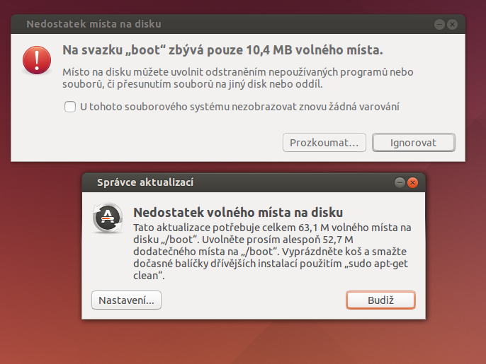

A rovnou se už předem zeptám, ať potom nepochybím podobně, jako když jsem instaloval stávající vydání 14.04, jak postupovat při rozdělování disků na začátku instalace. Když jsem to nechal instalačku vyřešit automaticky za mě, moc chytré to nebylo, protože na mě při spuštění systému či po pokusu o aktualizaci vyskakují tabulky s hláškou, že na svazku "boot" je málo místa. Proto se zeptám, jak krok za krokem postupovat při rozdělení disku (nebo zvolení systému souborů nebo co to vlastně tehdy při té instalaci chtělo - už si to přesně nepamatuji) a jakou případně zvolit ideální velikost (HDD je o velikosti 500GB, takže raději na všechno nechám více jak méně). Možná se na mě sesypete, že šlo všechno řešit dodatečně i za chodu nainstalovaného systému, ale byl jsem prostě línej si na HDD uklidit dřív a na nějaké zvětšování partitionů či co prostě už nebyl prostor

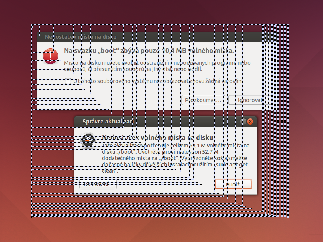

A když už jsem v tom dotazování, když jsem ořezával snímek obrazovky ve Photofiltru, nacpaném do Ubuntu přes rozhraní Wine - pro mě jedinečný free soft na úpravu fotek a nerad bych volil jiný, jen mě v tom Linuxu lehce zlobí - napadlo mě se zeptat, jestli nemáte někdo podobnou zkušenost při výběru oblasti, kdy rámeček pro výběr, ať už jakéhokoliv tvaru, dělá po zakliknutí a přejíždění myší tohle (kopíruje to pohyb myší od zakliknutí až po její puštění):
Dělá mi to jak nejnovější verze Photofiltru, tak i ty jeho starší. Kdybyste mi s tím někdo poradili, bylo by to pak úplně tip-ťop.

Ten Photofiltre i při instalaci přes PlayOnLinux dělá pořád to samé. Prostě když při výběru oblasti táhnu myší, dělá to takovýto paskvil. A jeho hustota záleží na tom, jak rychlo tou myší posouvám.
/boot neřeš a nech jej v defaultu. Naopak ale prováděj úsržbu systému a maž stará, již nepotřebná jádra. K ničemu ti nejsou (vyjma posledních 2-3 verzí).

A třeba dělat to není, ale v určitém okamžiku je těch jader v /boot tolik, že už neumožní updatovat na nejnovější verzi, protože na oddílu už není místo. Pak už ale musíš.
OK, dík. Tak jsem koukal, že systém tehdy při instalaci "boot" svazku přidělil jen 221.6MB. Když mu pak dám 1GB, ať se poměje...?

Co mas za grafickou kartu a jakoz pouzivas ovladac?
Koukam, ze PhotoFiltre 7 je freeware, v tom pripade, kdyz pockas do vikendu, asi driv nebudu moct, tak stahnu, nainstaluju pres Wine a zkusim, jestli mi to bude delat taky a pripadne, jestli na neco neprijdu.
