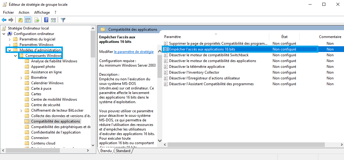

Nazdar
• Nevim jak MS-DOS, ale [16Bit] aplikace jdou, jen je zapotreby je povolit v :
1) <WIN + R>, do prikazového radku napsat :
gpedit.msc
2) Administrator MODEL
3) Komposanty (? CR)
• Nasledovne najit polozku typu : 'Zabranit spusteni 16Bit aplikaci', ZDE NASTAVIT
*Ilustracni obrazek.
[img=/file/view/27963-16bit-png]http://pc.poradna.net/file/view/27963-16bit-png[/img]
• V otazce registru (je-li potreba) :
Registre DWORD HKLM\System\CurrentControlSet\Control\WOW\DisallowedPolicyDefault
Hodnota [0] NE, [1] Ano povolit.
Vice je napsano v GP, pri kliku na vyse uvedeny parametr na obrazku.
Tak DOS jsem nezkoušel, ale provozuji 16-bitové Účto. K jeho plné funkčnosti stačilo otevřít CMD, kliknout na ikonu v levém horním rohu okna, zvolit Vlastnosti /Možnosti, zaškrtnout volbu Použít starší konzolu a dát OK. A zvětšit FILES na 150 v CONFIG.NT.
