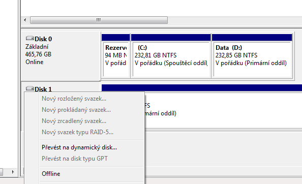

Děkuji všem. Ještě se zeptám: ve správě disku (je to obyčejný "MBR" 2TB disk, jen jsem se díval, kd…
L-Core 09.10.2017 16:46
L-Core
Nebo se to děje při přidání disku, při/před formátováním? Pak je ta volba funkční? Takový teď nemám…

Ci je to gpt alebo ne vidis napr. v diskpart, po podprikaze list disk (tam potom najpravejsi stplec)
MM.. 09.10.2017 21:02
Jakmile máš na disku MBR a oddíly, už s tím nic nenaděláš. postup přes diskpart (obdobně se to dá n…
touchwood 10.10.2017 07:49

Příkazový řádek jako správce: diskpart, list disk, select disk, clean, convert gpt ... pak si udělej…

Programy typu Partition Wizard umí mezi sebou převádět disky MBR a GPT bez ztráty kytičky (samozřejm… poslední
