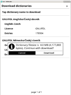

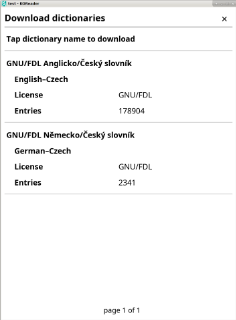

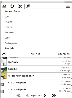

TiP ~ Ono neni spatné na ctecku nainstalovat [Koreader], se kterym je to podstatne jednodusi.
* Koreader je samostatna aplikace ke cteni dokumentu, knih (knihu muzes otevrit bud zakladnim integrovanym softwérem na cteni knih vyrobce (Kreader, Fbreader etc) , nebo s [Koreader] na ktery jde s trochou trpelivosti najit 'ZDARMA' spoustu slovniku a navodu jak si vytvorit popripadne vlastni plnej net
- Co je to [Koreader] ? : https://github.com/koreader/koreader/wiki
- [Koreader] a dictionary support. Ukzaka instalace CZ-ENG slovniku v a Koreaderu : https://github.com/koreader/koreader/wiki/Dictionary-download

Tím se to podstatně zjednodušuje když i na Kindle můžu hodit CS slovníky do toho Koreaderu. Kindle mají asi bytelnější konstrukci než pocketbook hádám.
