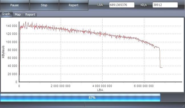

Dobrý den, prosím Vás měl bych dotaz k hdd seagate st4000dm004. Disk se chová nějak divně, vzhledem k technologii zápisu SMR jsem nečekal zázraky (byl určen na zálohování) , ale jak hdd funguje mě zarazilo, proto bych se chtěl zeptat zda je takové chování disku normální, zda s tím má někdo zkušenosti.
- Hdd jsem připojil do PC , aktivoval v GPT a úplně naformátoval (trvalo to 9h). Dal jsem kopírovat soubory (byly to soubory o velikosti 8Gb a více) , rychlost kopírování byla kolem 130Mb/s což bylo v pořádku, problém nastal asi po zkopírování 15Gb , kdy rychlost spadla na 1,5Mb/s. Otevřel jsem správce úloh a ukazovalo to využití hdd 100% a rychlost zápisu 1,5Mb/s. Kopírování jsem pozastavil, a stav ve správci úloh byl stejný, teprve až po 3 minutách vytížení hdd spadlo na 0%, dal jsem tedy pokračovat v kopírování, a rychlost opět 130Mb/s, jenže po zkopírováni pár Gb nastal stejný problém. Byly to první data které se na hdd kopírovala, nechápu tedy co hdd ty 3 minuty dělal. Tak jsem zapnul program HDDScan v3.3 a udělal test , bohužel asi po 85% spadla neuvěřitelně rychlost (viz. obr). Tohle se mi stalo u dvou HDD, proto by mě zajímalo zda je to normální nebo jsem natrefil na dva špatné kusy.

Jde o to že hdd byl úplně prázdný , bylo to první kopírování dat a po zapsání asi 30Gb v několika so…

Jde o to že hdd byl úplně prázdný , bylo to první kopírování dat a po zapsání asi 30Gb v několika souborech se zpomalil jak jsem psal v otázce a po znovu spuštění už jen stačilo 15gb aby se zpomalil. hdd jsem ještě jednou úplně formátoval, a sledoval ve správci jeho rychlost a i při formátování jeho rychlost kolem těch 85procent spadla na 20Mb/s tak jak na obr.. Tak v čem je chyba že i při formátování je to tak špatné.
Šindel disk ve skutečnosti při zápisu zapisuje na malou vyhrazenou část disku (30-100g?) - "cache", počítači následně nahlásí že zápis proběhl OK a je hotový. Potom ale si disk teprve dlouhé minuty překopírovává hlemýždím tempem na finální místo kde data zůstanou. Jakmile disk ve chvíli kdy dojde místo na vyhrazené části vytížíš dalším zápisem jde rychlost doprdele.
Podruhé to zpomalilo po 15gb protože disk ještě nepřeslintal data z cache.
Běžný formát disku /zápis null/ si myslím to simuluje stejně jako moderní disky, pokud jsi pustil něco jiného tak nastalo zpomalení.
Přesně takový popis odpovídá tomu, co jsem četl o šindel discích. Takže vlastnost. Vyměň je.
