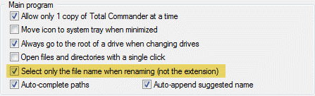

bez prípony*.txt - nemá tc v nastavení, že nemá označovat celý název souboru ale jen jméno bez přípo…

TC to má taky.

Uvádějí to v dokumentaci, doplnit do [Configuration] RenameSelOnlyName=1 Nebo takhle: [87402-tc-png…

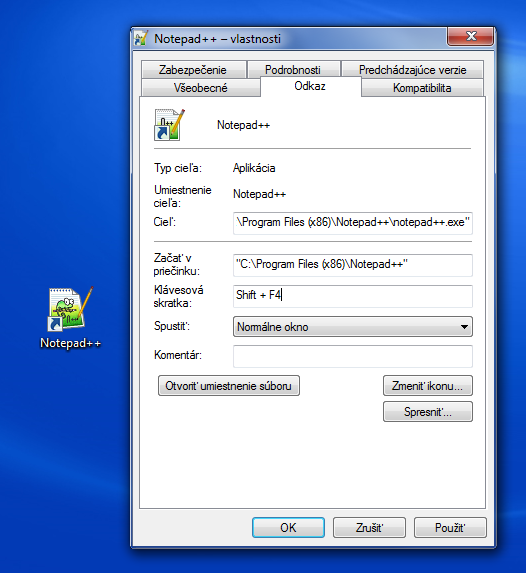

Však to si si mohol rovno vytvoriť klávesovú skratku na odkaz priamo vo windowse, dokonca aj na Shif…

Ako sa to dá urobiť, aby Total Commander reagoval na takto vytvorenú klávesovú skratku SHIFT+F4 vo W…

Opačne, zadefinovaná klávesová skratka vo windows má prioritu pred skratkou v TC. Myslel som to tak,…

Je to zaujímavé a rád by som to vyskúšal. Avšak to čo píšeš je na mňa moc. Absolútne si neviem preds…

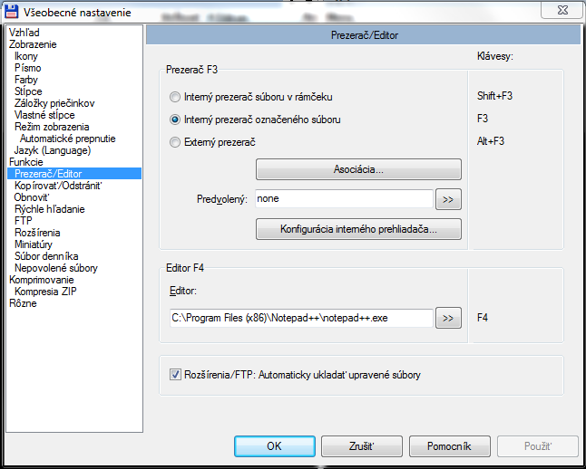

Ešte teda dve veci. 1. nastavenie editora v TC, u mňa Notepad++, otvára ho potom F4 aj Shift F4 [87…

O tejto možnosti som vedel. Nevyhovuje mi, pretože takýmto postupom vytvorím NOVÝ, ale NETEXTOVÝ dok…
