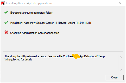

Chtěl jsem nainstalovat kasperskeho (čistě kvůli firemním účelům), ale nefunguje to. - obrazek
Pokud se podívám do zmíněného souboru, je zde uvedeno
Starting utility 'klnagchk'...
Checking command line options...OK
Initializing basic libraries...OK
Current device is 'desktop-vdu527m'
Network Agent version is '11.0.0.1131'
Reading the settings...OK
Verifying the settings...OK
Network Agent settings:
Administration Server address: 'address'
Use SSL: 1
Compress traffic: 1
Numbers of the Administration Server SSL ports: '13000'
Numbers of the Administration Server ports: '14000'
Use proxy server: 0
Administration Server certificate: not installed
Open UDP port: 1
Numbers of UDP ports: '15000'
Synchronization interval (min): 15
Connection timeout (in seconds): 30
Send / receive timeout (in seconds): 180
Device ID:
Attempting to connect to Administration Server...Transport level error while connecting to http://address:13000: general error 0x502.
An attempt to send ICMP packet to the Administration Server
Sending ICMP packet address [address]...Error - Sent = 3, Received = 0
Attempting to connect to Network Agent...OK
Network Agent is running.
Receiving the Network Agent statistical data...OK
Network Agent statistical data:
Total number of synchronization requests: 0
The number of successful synchronization requests: 0
Total number of synchronizations: 0
The number of successful synchronizations: 0
Date/time of the last request for synchronization:
Deinitializing basic libraries...OK

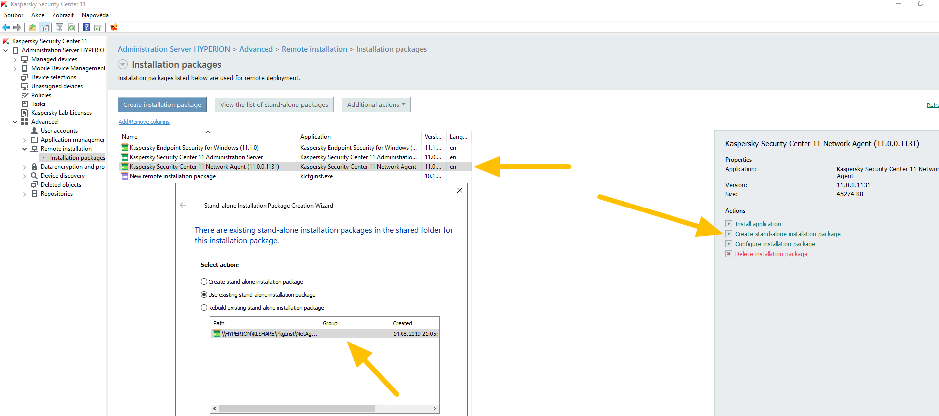

Přesně to jsem udělal - picture2 a instalační soubor zkopíroval na svůj disk, který jsem při připojení dal sdílet. Pak jsem se přepnul zpátky k sobě, aniž bych se od serveru odpojoval a spustil instalaci. Avšak, výsledek úplně stejný.
Nejsem si jistý, ale nesouvisí to právě s tím, že jsem na server připojení přes veřejnou IP? Ale k nastavení antiviru jsem se dostal poprvé včera a nemůžu to najít.
PS. Napsal jsem to i jim, ale zatím mně neodpověděli.
Moje teze se potvrdila. Tohle mi odepsal.
...The problem is, that it tries to connect to KSC with Address 192.168..., which is not available for the client. Therefore you got no connection to KSC.
You either have to change it to an address which is available from outside or have to wait until the client comes inside your network.
Stačí teda nastavit server, aby navenek používal jinou IP adresu. Pravděpodobně tu, kterou používám pro přípojení na vzdálenou plochu.
Nevíte, prosím Vás, jak?

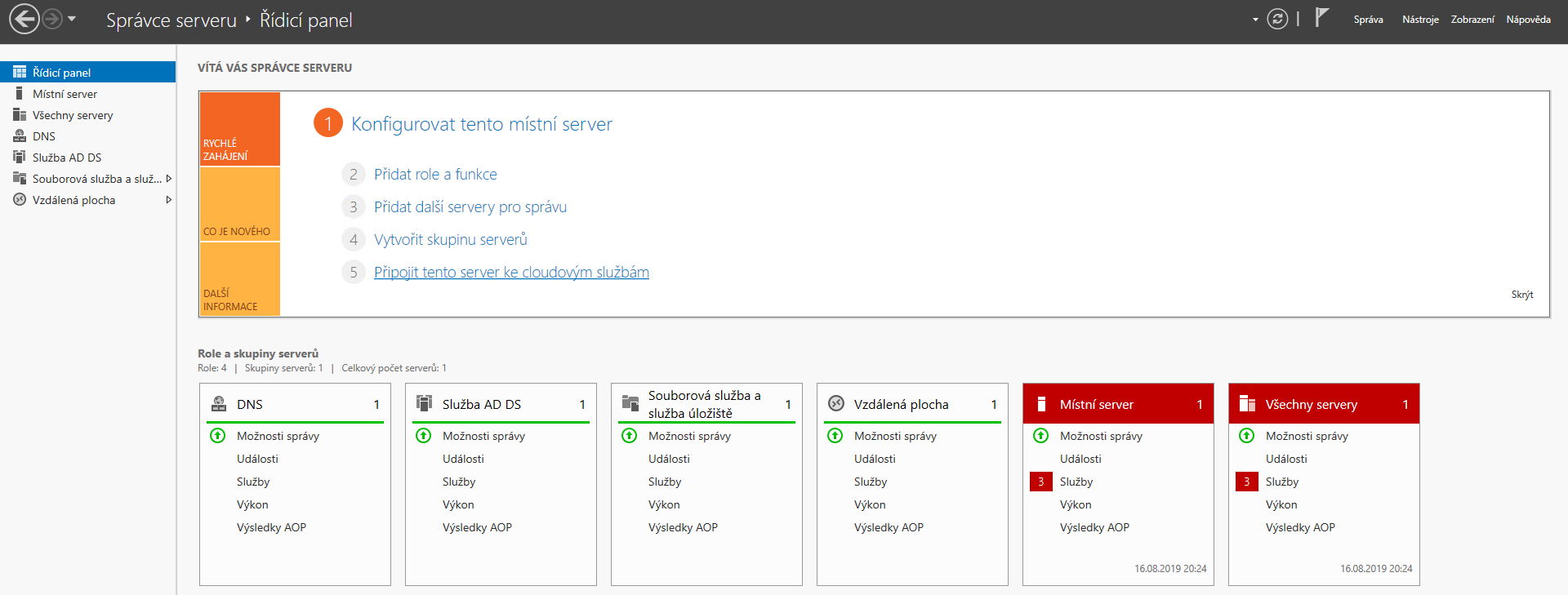

Když se připojím na server, tak se zobrazí nastavení serveru - picture, ale najít to tam je katastrofa.
Děkuji

Sorry, ten obrázek jsem zapomněl vložit.
Co je na tom za hraní? Neříkej mi, že není možné server nastavit, aby měl navenek veřejnou IP adresu respektive jinou, než když se připojíš ve firmě?
teď jsem se připojil do práce (cisco anyconnect), nastavila se mi nějaká hostující ip a přiřadily se dns.
ipscannerem jsem prošel kancelářskou síť, zobrazují se mi i compname, čili funguje odpověď od firemní dns.
jistě chápeš, že nějaké sdílení a rdp ti nic takového nezajistí.
(admoš žádného windowsího serveru nejsem a doufám, že do smrti nebudu)
Ta veřejná IP adresa tam musí být nastavená, jinak bych se přes vzdálenou plochu vůbec nemohl připojit.
Ale ten instalační soubor používá vždy stejnou adresu.
Nesouvisí to spíš s nastavením samotného antiviru?
všechny adresy viditelné z internetu jsou veřejné, toto je pořád dokola a k ničemu.
má takovou i interní server v té firmě? má zároveň dns záznam, pokud ho instalátor volá názvem?
firemní servery budou mít záznam pouze na firemním dns. zvenku s celou slavnou "veřejnou ip" je firemní název k ničemu.
instalátor testuje viditelnost serveru - to ale nemusí třeba kvůli firemnímu firewallu fungovat.
ano, souvisí to s nastavením instalátoru av - viz ten trochu zcenzurovaný log, který je hned v předmětu dotazu.

To upřímně nevím, ale nastavení je dost rozsáhlé (picture), a netroufám si tam něco "pokusně" měnit, abych nezpůsobil nějaké potíže.
Jinak, server se nastavuje pomocí správce serveru (2016) od Microsoftu. A v tom se vůbec nevyznám.
