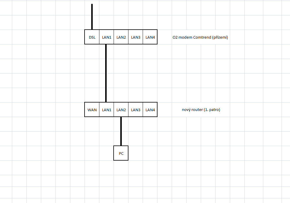

Přidat otázku mezi oblíbenéZasílat nové odpovědi e-mailemVyřešeno Zesílení Wi-Fi do 1. patra RD
Dobrý den. Prosím vás o pomoc, řešíme problém kdy v 1.p RD je špatná wifi. Přízemí download 22Mbps, 1.p 1,3Mbps. Připojení je přes telefonní linku od O2 a modem je umístěný v přízemí, jedná se o Comtrend VR-3026e comtrend-vr-3026e.html. Do 1.p je vytažený LAN kabel, takže bych to rád řešil dalším routerem v režimu Bridge. Jen teď bohužel žádný nemám a ani si v nastavování modemů/routerů nejsem příliš jistý. Na internetu jsem již něco hledal ale moudrý z toho nejsem. Mohli byste mi prosím poradit jaký zakoupit a ideálně ještě nastavit? Děkuji
novější sw verze lowend tplinků myslím taky dostaly režim bridge, ale neznám všechny a nechci za to…
lední brtník 27.08.2019 18:49
Jestli jsem s tím "bridge" napsal kravinu tak se omlouvám, říkám nejsem síťař, ale tohle potřebuji ř…
_Michal_ 27.08.2019 19:16
_Michal_
bridge byl správně, ale preventivně počítám s tím, že každá krabička ho nemá. náčrtek je ok, léta n…
lední brtník 27.08.2019 19:36
Takže například jeden z těchto dvou? Jeden sice nemá 5ghz wifi pásmo. Já se radši 2x zeptám než něco…
_Michal_ 27.08.2019 19:47
_Michal_

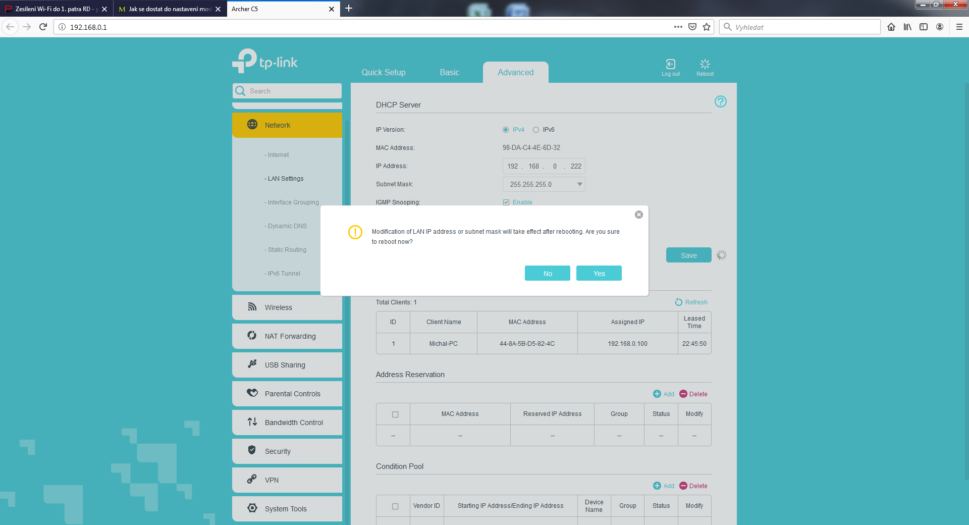

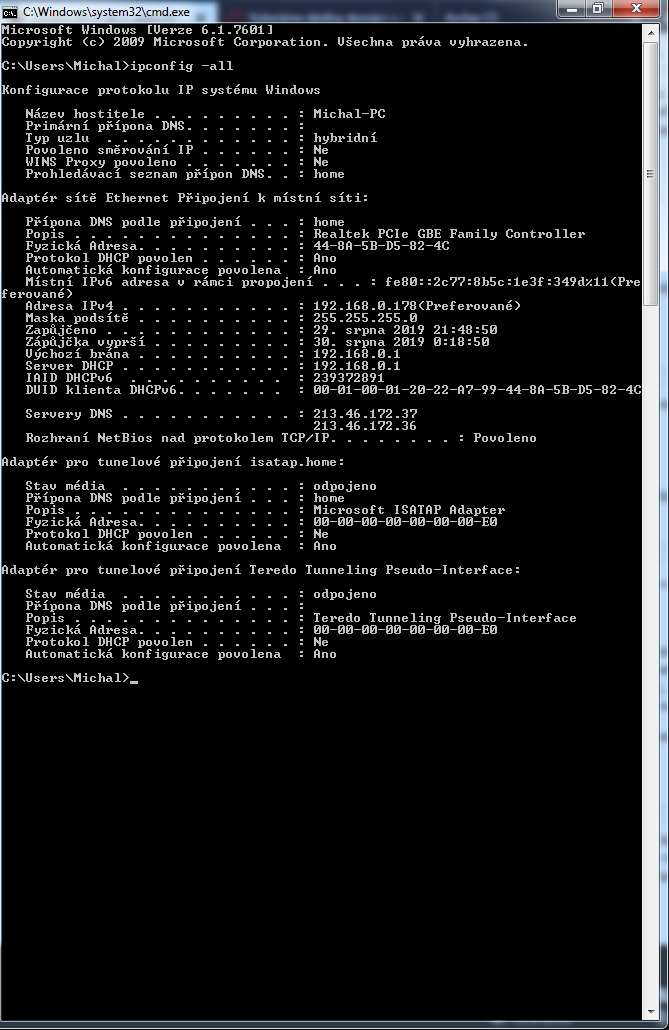

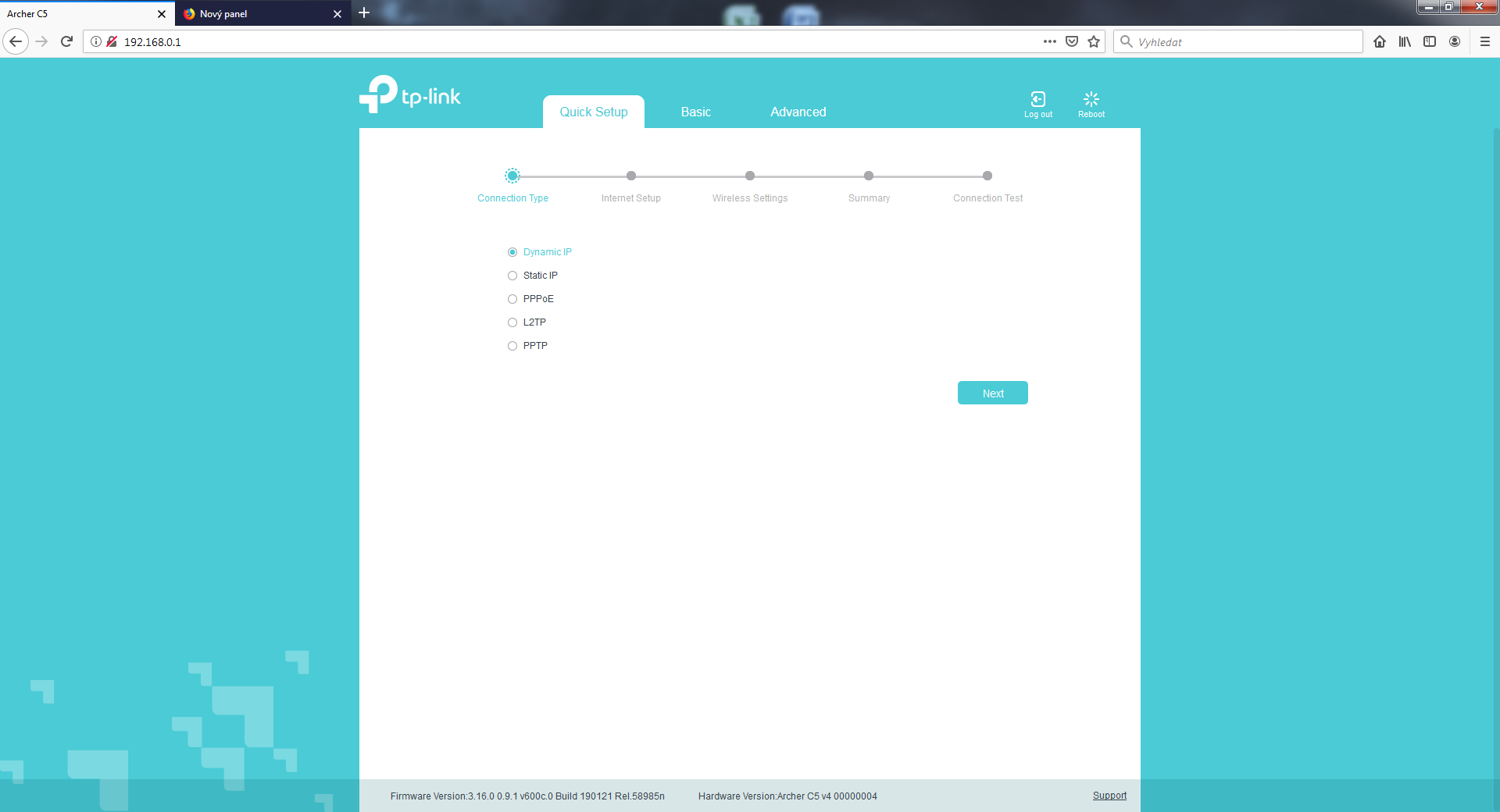

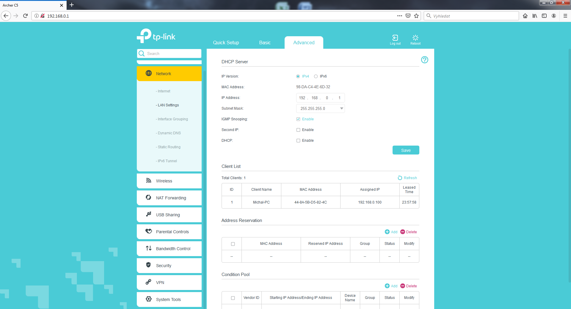

Už mám router doma. Chtěl jsem ho nejdříve vyzkoušet v bytě než ho povezu do RD. Připojil vše jak js…
_Michal_ 29.08.2019 20:24
_Michal_
IP LAN routra nastav na 222 a kábel daj do LAN portu, nie wan.

Potom si ip zle zadal. Ip adresa ma byt 192.168.0.222, maska 255.255.255.0, branu nezadavas v tomto…
fleg 29.08.2019 20:58
fleg

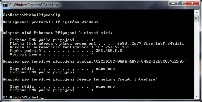

Dobře zkusím to tedy ještě jednou a dám sem screeny z procesu. Nastavuji to v tom screenu DHCP, to b…
_Michal_ 29.08.2019 21:00

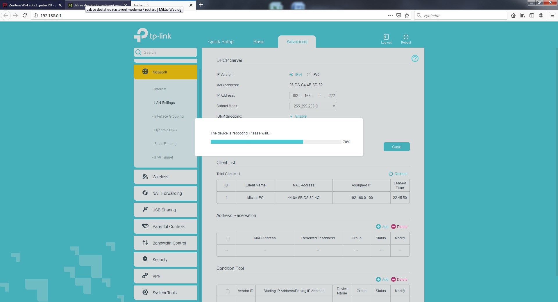

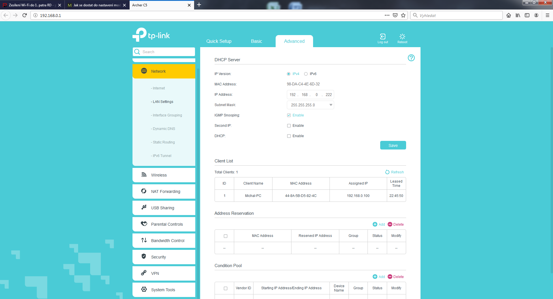

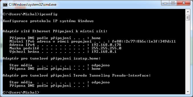

Zkusil jsem to znovu, v přílohách jsou screeny které jsem si myslel, že by se mohli hodit. Netuším k…
_Michal_ 29.08.2019 21:15
_Michal_
Z nejakeho dovodu nedostanes z modemu pridelenu ip adresu a ten blby kram zablokuje dhcp request evi…

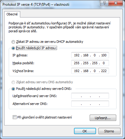

Chvíli jsem s tím teď laboroval, nastavil toto ručně (viz příloha) a do TP-Link jsem se dostal, ale…

To co je nastavene je nezmysel....jedine, zeby upc modem nemal 192.168.0.1 ako si tvrdil na zaciatku…

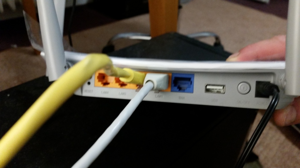

Dobře vyfotil jsem ti to abys věřil, že nejsem uplný blbec. Bílé UTP přívod z UPC modemu, žluté prop…
_Michal_ 29.08.2019 22:25
_Michal_
Ok ja ti verim, len tvrdim, ze tvoje nastavenie je nezmyselne a ak to takto funguje, ze na LAN musis…

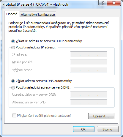

Tak to nechápu, Windows to moje nesmyslné nastavení napravil, ale než jsem to tam ručně napsal nedal…

Och sorry potom, tak uz aj TP-Link kurvi co sa da;o)? A aku mas teraz ip, ked to mas nastavene na au…

Myslíš toto? Jinak nedělej podle mého nastvování závěry o kvalitách routeru. Já to dělám poprvé a o…

Cize chapem to spravne, ze to uz funguje tak ako ma je to nastavene na automatiku? A na TP-Linku mas…

ano, jinak se nedostaneš do jeho nastavení. když bude o2 router poskytovat dhcp adresy v rozsahu 10.…

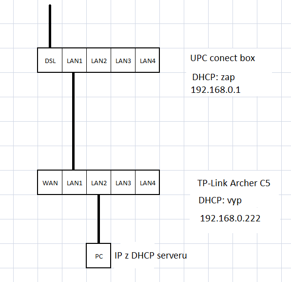

podle brány/dhcp jsi teď připojený nejspíš k 1.routeru (compal?), nebo z něj jen přes nějaký switch…

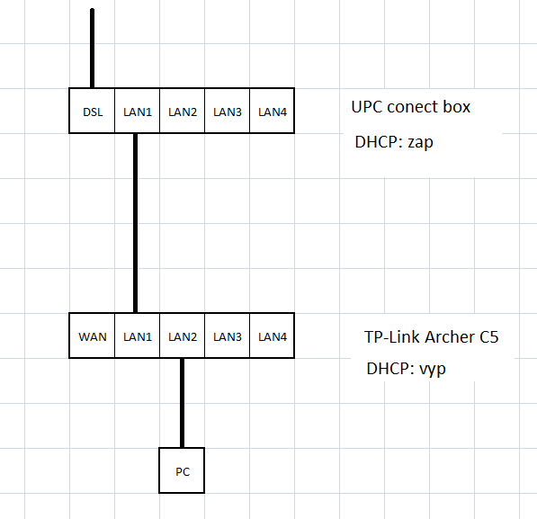

Zapojení viz obrázek, je to takto pochopitelné?
_Michal_ 29.08.2019 23:35
_Michal_
teď ti to funguje. 2. router bez dhcp jede jako wifi-ap nebo switch, jen propouští co posílá 1. rout…

Takže jestli chápu správně zapojení by mělo být jako na mém náčrtku v příloze? S tím že na novém routeru v 1. patře pouze vypnu DHCP server a v nastavení O2 modemu nemusím dělat nic?
[87819-sit-png]
náčrtek je ok, léta návštěvníky odkazuju na podobný:

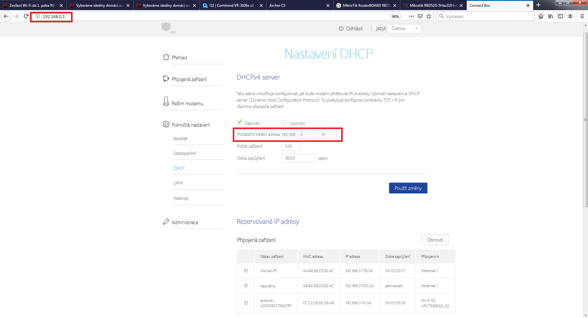

ad tvůj pc obrázek https://pc.poradna.net/files/87836-ipv4protokol-png ... bránu jsi jen pro dočasné připojení kvůli nastavení neměl vyplňovat.
1) pro trvalý provoz bude branou lan ip 1.routeru: druhý router slouží jen jako bridge nebo switch, podle tebou zvoleného režimu.
2) když si nejsi jistý ručně, necháš to na dhcp - a pak se nebudeš divit rozpojení, až na 2.routeru vypneš dhcp. (statická ip je jen k prvnímu nastavení 2.routeru)
když má 1.router 192.168.0.1 (a tplink typicky nastavuje dhcp na výstupu mezi 192.168.0.100-.199, čili svou statickou adresou 192.168.0.100 jsi s něčím v síti v kolizi !
je takový problém si na pc ručně nastavit zapamatovatelných 192.168.0.11, seřídit 2.router podle představ na nekonfliktní lan 192.168.0.222, až je hotov teprve propojit lan porty mezi 1. a 2. routerem?
jestli oba domácí routery pochází od tplinku, pak mají od výrobce stejnou lan adresu (a oba zapnuté dhcp) - jak je chceš v jedné spojené síti nastavovat?

když se druhý router nastavuje asi ve 3 krocích, tak nemůžu chtít hned v tom prvním kroku připojení ven přes nenastavený router.
zkusil jsem to vysvětlit 2x, když ti to vadí, nevím co s tím.
Prosimtě klid. Já nic nechci hned. Jak jsem zmínil toto dělám úplně poprvé tak je možné, že jsem něco popletl. Já jsem vám oběma vděčný, že jste mi s tímhle věnovali čas, nemyslete si že ne. Je to na mě teď hrozně informací naráz, musím si to ještě několikrát přečíst aby až to budu nastavovat tam bylo všechno lepší. Bohužel neznám nikoho kdo by si k tomu se mnou sednul a vysvětloval, ukazoval. Poradna mi zatím ve všem pomohla, sestavila počítač, vyřešila dost problémů. Věřím, že i toto tady dotáhnu do konce. v příloze ipconfig-all
teď ti to funguje.
2. router bez dhcp jede jako wifi-ap nebo switch, jen propouští co posílá 1. router, z toho bereš nastavení - i kdyby ses připojoval přes wifi síť 2.routeru.
pro zajímavost statické nastavení tvého pc by bylo třeba: ip 192.168.0.11 / 255.255.255.0 / brána 192.168.0.1 / dns taky nebo nějaká 8.8.8.8
po přenesení tplinku jinam, kde bude o2 síť (jejich routery mívají ip: 10.0.0.138):
- tplink změnit na 10.0.0.222, nechat mu vypnutý server dhcp
- svůj pc si staticky změnit na 10.0.0.11 nebo mu nechat získání dhcp
- zapojit lan kabel mezi adsl router a lan tplinku, hotovo, od toho propojení může získat tvůj pc adresu z dsl routeru.
(opět pro zajímavost statické nastavení toho pc: ip 10.0.0.11 / 255.255.255.0 / brána 10.0.0.138 / dns taky nebo nějaká 8.8.8.8)
tplink má celou dobu na wan vstupu ponechané třeba získání dhcp adresy od providera, je to jedno, v tomto dvou-routerovém zapojení se jeho wan nikdy nebude využívat.
Tak o víkendu proběhla instalace na místo určení a vše jsem měl do 5 minut hotové a už i vím kde jsem dělal chybu. Ta byla v tom že jsem v routeru jako první vypnul DHCP, pak změnil IP adresu routeru, ale v PC bylo samožejmě nastavené přidělení IP z DHCP serveru (který byl vypnutý), router pouze propojen s PC bez přívodu z modemu. Teď jsem to dělal obráceně a vše fungovalo na jedničku. Takže moc děkuji a omlouvám se, že jsem to zprvu úplně správně nepochopil.
1) změnit IP routeru
2) reboot
3) vypnout DHCP
4) připojit přívod z modemu
