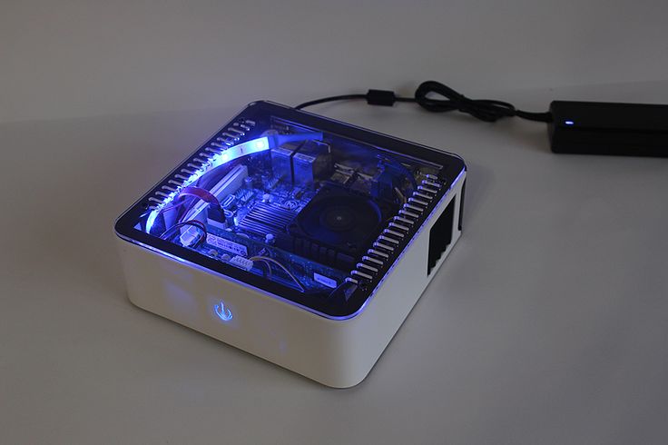

Zaprvé možnost volby OS dle potřeby a zaměření, možnost připojit HDDs přes 6Gb porty SATA, větší počet USB portů, pripojeni az 3 monitoru, Gb_LAN (hodne ATV boxu a Amlogic mají LAN omezen jen 10/100Mb), jde na něho nainstalovat v podstatě jakýkoliv SW, což ATV neumožňují.
Intel UHD u samohrajky stačí na vše , díky direct encoding nemá problém přehrát i 400 mbps bitrate Jellyfish v 4k@10Bit HVEC http://www.jell.yfish.us/ coz je hodně slušný. HW podpora pro encoding H.265 / HEVC (8b & 10b) V9, HDMI 2.* s podorou HDCP 2.2, podporuje RAID a OpenGL 4.*.
(jen co je škoda a menší bémol je že nepodporuje HDR. U modelu Asrock J4105 + SSD + 1x 2.5 HDD jsem se spotrebou pod 10W pri pouziti PICO PSU coz umozni aby vlezla do nejaké mikro ITX krabicky )
[89585-itx-jpg]
- Raspberry mám rád, ale Pi4 na mě působí spíše negativně hlavně s původními problémy s napájením přes USB-C, přehřívání, OS na SD karte, jeden radic pro vsechno jak pro USB, tak LAN etc na sdileni v siti nebo mini server ale staci a nestoji moc.
(Na klasické přehrávání filmů z externího zařízení nebo ze sítě, streaming VOD ale normální klasicky ATV zcela postačí o tom žádná !!)

Osobně si třeba myslím, že zrovna H2 je dnes skoro neprodejná (a sami Hardkernel to tlačí jako konzolový emulátor a HTPC), protože má kromě přednosti malého formátu už jen negativa:
- nestandardní formát
- jen 2 SATA porty (lze sice uvažovat o SATA PM, ale to je tak trochu černá magie a osobně laciným čínským destičkám nevěřím; navíc Intel je spíše nepodporuje, na rozdíl od tebou neoblíbeného AMD. :-) Navíc je tu taky problém sníženého výkonu, omezeného hostitelským SATA portem - u 2xHDD asi OK)
- na dnešní poměry už zastaralý CPU
- 2x ethernet je výhodný pro routery, ale tam už dnes koupíš lepší draky za lepší peníze.
A jak jsem už psal, ten Asrock stojí jen samotná deska 3200Kč (to je IMHO přemrštěná cena). Ve srovnání se Zyxelem jednoznačně neobstojí, protože za cenu NASu s Asrockem máš 4-portový Zyxel. Proti tomu stačí postavit za trochu peněz (cca těch 7 tisíc) více ten Athlon, který tu J5005 výkonově rozválcuje jak nic - pokud se ten výkon využije, samozřejmě.
