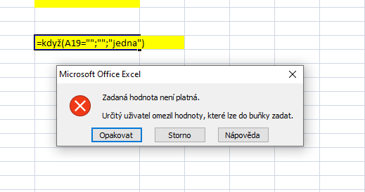

Mám excelový sešit v příloze. Sesit-2007.xlsm
Na listu konstanty jsou hodnoty, které chci povolit zadávat ve sloupci C na listu List1. Mám tam ale přidanou podmínku (ta byla vlastně vytvořena jako první!), že když v příslušném řádku sloupce A nic nebude (""), nebude se ani vyplňovat/vybírat hodnota ve sloupci C. A pokud ve sloupci A bude cokoliv napsáno, ve sloupci C bude moje defaultní hodnota, tedy "jedna".
=KDYŽ(A3="";"";"jedna")

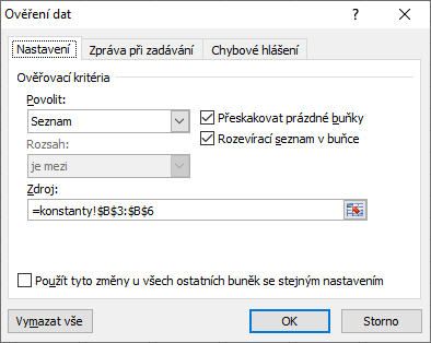

Po vytvoření této podmínky jsem ve sloupci C dodal "Ověření hodnot" a nastavil povolenou oblast jako =konstanty!$B$3:$B$6
[90534-overeni-dat-png]
Takže to funguje tak:
- pokud ve sloupci A není nic, ve sloupci C stejného řádku také nic
- pokud je ve sloupci A cokoliv, ve sloupci C je uvedena hodnota "jedna" (bez úvozovek)
- pokud hodnotu "jedna" nechci, vyberu ze seznamu jinou (dvě, tři, čtyři). Tím dojde ke smazání té původní podmínky (vazba na sloupec A), to mi ale nevadí.
Takto to funguje v Excelu 2007.
Funguje to i po nakopírování do Excelu 2019.
Pokud to v Excelu 2019 uložím a otevřu v Excelu 2007, z celého listu se ztratilo jakékoliv ověření hodnot (všechny rozevírací seznamy). Opět toto uložím v Excelu 2007 a otevřu v Excelu 2019 - a tam to opět funguje jak má. V příloze je to jako sesit-2019b.xlsm, funguje to v Excelu 2019, v 2007 ne.
Absolutně netuším, proč a jak to tedy donutit fungovat i v Excelu 2007 (po úpravě v Excelu 2019). Prostě po uložení v Excelu 2019 ověření hodnot není v Exelu 2007 patrné, ale někde tam musí být, protože v 2019 to funguje.
Nad rámec tohoto problému hledám tedy jinou, možná jednodušší možnost, jak nastavit rozevírací seznam tak, aby to splňovalo ty mé požadavky, minimálně tu defaultní hodnotu "jedna", která platí pro 99% případů. Plus nevyplňovat ve sloupci C nic, když je příslušná řádek prázdný.
Celé to má ve skutečnosti několik tisíc řádků, v příkladu jsem to hodně zjednodušil.
Díky za rady.

Když vytvořím v buňce Ověření dat, následně tam ten vzorec nemohu vložit (Excel 2007) [90535-podmin…

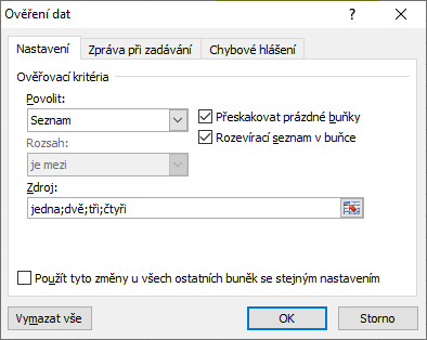

Teď jsem to zkusil udělat v 2019, seznam přímo v ověření a v 2007 to funguje. Zkuaím tedy laborovat…

Tak jo, je to tím... Zdroj dat pro ověření musí být na stejném listu, pak po uložení v Excelu 2019 j…

Tohle omezení Excelu 2007 se dá obejít přes Správce názvů, stačí vytvořit definovaný název se "sezna…
Siki83 25.06.2020 13:25
Siki83
Díky, tohle je nejpohodlnější řešení (pokud bych začínal od nuly a nechtěl mít listy "zaneřáděné" po…

Máš dve možnosti:
1 zdroj premiestni do toho istého hárka (a môžeš ho vhodne ukryť)
2 nadefinuj si zoznam priamo v nástroji overenia údajov, potom nemusíš mať zdroj nikde v podobe pomocnej tabuľky.
Do políčka "Zdroj" rovno napíš: jedna; dvě; tři; čtyři
