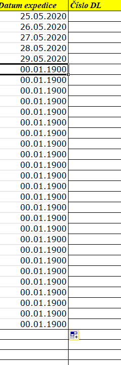

Myslíš takto? Roztáhul jsem ten vzoreček dole do buněk a udělalo to toto.
Neznámo 29.06.2020 13:54
Neznámo
Áno presne tak, len sa tým ukázala potreba ošetriť ten odkaz aj kontrolou prázdnej bunky. Do druhého…

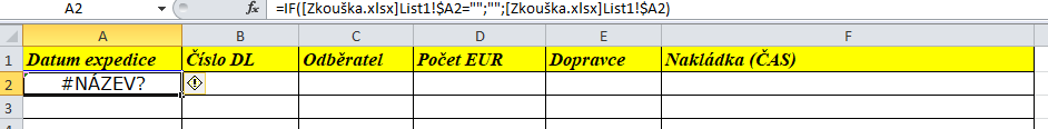

A napíše to toto
Neznámo 30.06.2020 12:27
Neznámo
Máš českú verziu. Takže: namiesto IF, napíš KDYŽ a malo by to byť OK

Neviem, či sa to na Sharepointe správa inak, ale napadá ma ešte, či si pochopil tú aktualizáciu... Ty totiž musíš dopredu tie vzorce v druhom súbore predpripraviť. Pokiaľ nemáš pripravené vzorce v celej oblasti, kde predpokladáš, že budú dáta, nemá sa čo aktualizovať. Keď počítaš, že v prvej tabuľke bude postupne zapísaných 500 dátumov, no tak v druhom súbore musíš mať predpripravené vzorce až po 500. riadok
Do druhého súboru do bunky A2 napíš vzorec:
=IF([PrvySubor.xlsx]Hárok1!$A2="";"";[PrvySuborA.xlsx]Hárok1!$A2)
A vyplň nadol, ako v tom obrázku čo si priložil. A keď to vyplníš až po 500-tý riadok, tak ti to bude aktualizovať až kým v prvom súbore do stĺpca A nezaplníš 500-tý riadok.
Pričom PrvySubor.xlsx je názov Tvojho súboru, z ktorého chceš prenášať dátumy do Tvojho druhého súboru a začal som od bunky A2 keďže A1 je záhlavie.
Hárok1 možno bude treba prepísať tiež, je to názov hárku (u teba to bude asi List1)
Chápu dobře že ten první příkaz co jste mi radili smažu a vložím tam tento. A tento odkaz vkládám do souboru kam chci aby se mi ty datumy přepisovali a ne do souboru , kde ty datumy jsou zapsané že ano? Pokud ten vložím ten příkaz místo tam toho, dá mi to dvakrát vybrat soubor já to vyberu a poté mi to napíše do buňky pouze chybu: NÁZEV?
