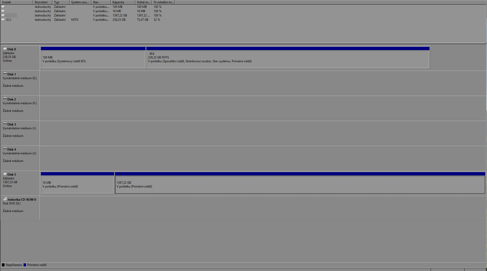

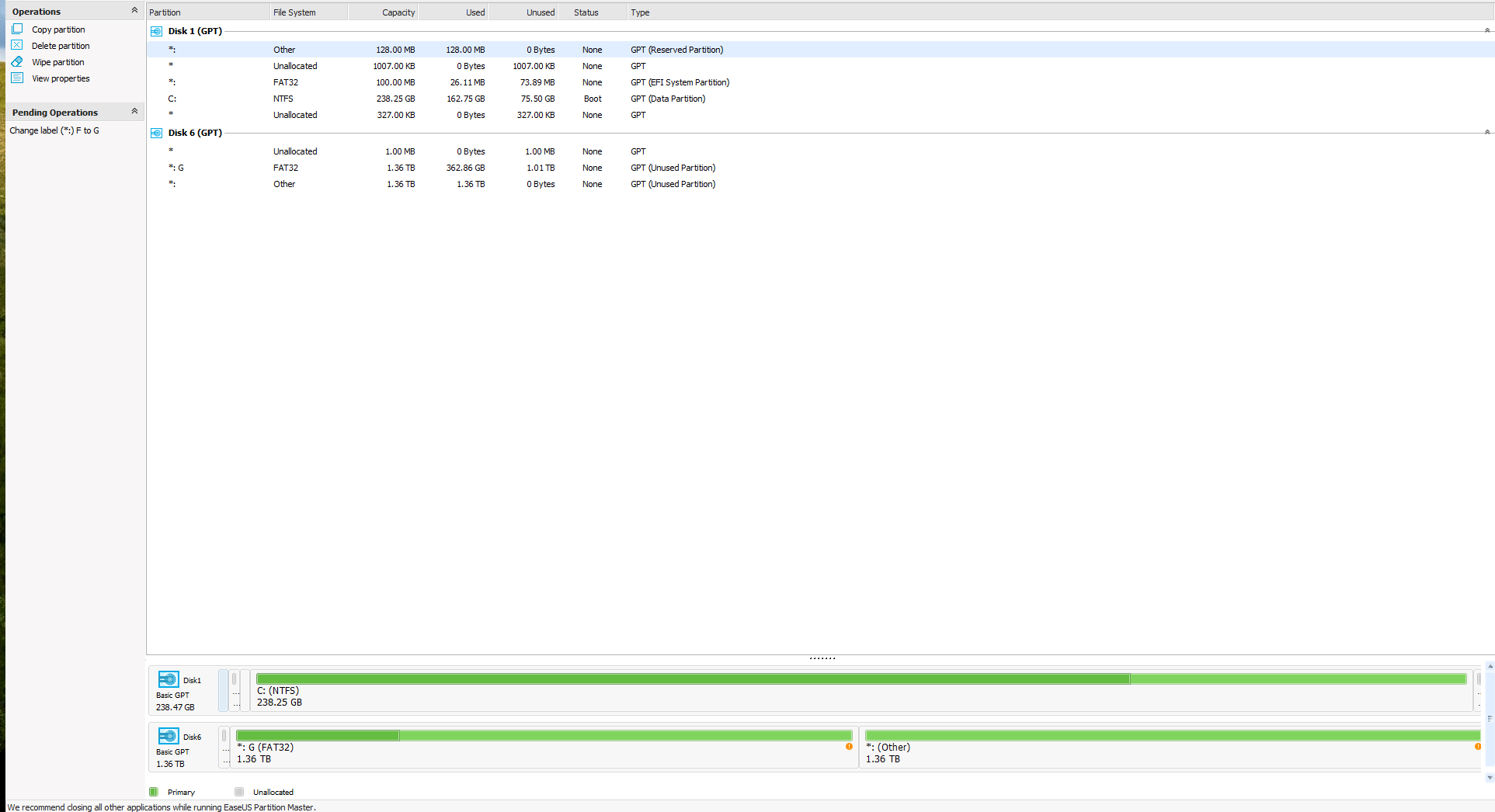

Po delší době používání externího disku WD Elements 10B8 USB nemá tento disk viditelný oddíl ve Windows 8.1 i jiných zařízeních jako TV atd.. Pokud si otevřu EaseUS Partition Master je v něm vidět toto viz . obrázek. Mohu měnit písmeno oddílu , windows ho ale nevidí. Stejně si mohu pomocí funkce explore partition prohlednout, co na něm je za soubory, ty ale pomocí této funkce nejdou otevřít. Zvláštni je to, že na něm jsou dva oddíly stejné velikosti. Ve správci disků windows je zase vidět jen jeden prázdný oddíl u disku č.5. Můžete mi prosím dát nějakou radu, jak se dostat k datům, která na něm jsou? Zkoušel jsem i jiný kabel. Pomohlo by například, kdybych odstranil nepojmenovaný prázdný oddíl s popisem "Other", který je vidět v EaseUS a který by vzhledem ke kapacitě disku neměl na disku vůbec být.?

Takže jsem šel cestou druhé možnosti. Inicializoval jsem MBR a vytvořil jsem primární oddíl s NTFS,…

nevíš cos tu dával za screen? https://pc.poradna.net/files/92139-screenshot-21-1-2021-14-57-48-png p…

Ten druhý oddíl bez vytvořeného systému oddílů je nesmysl, protože jeho kapacita by měla zabírat celý disk, na kterém je už další oddíl stejné kapacity s daty. Disk má velikost 1,5TB . Jak už jsem napsal v dotazu, potřebuji se dostat k datům, které na něm jsou, takže zrušit celý obsah není moc dobrá rada.
