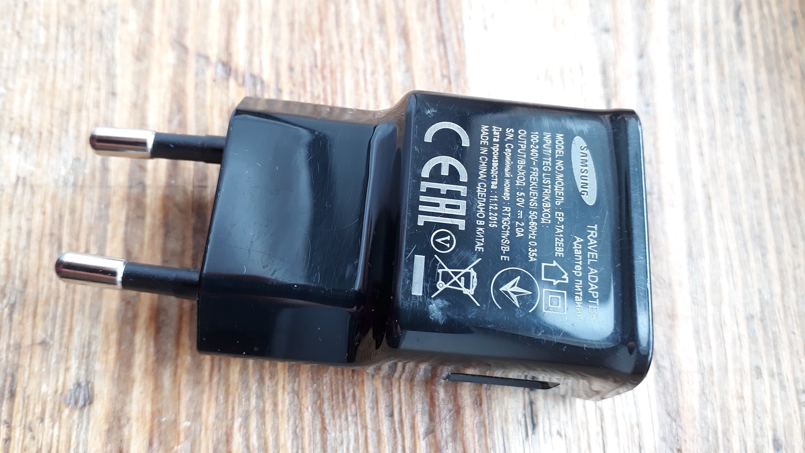

Ještě pro úplnost přikládám fotku nabíječky Samsung 5V/2A, která tomu modem wifi routeru moc chutná…
