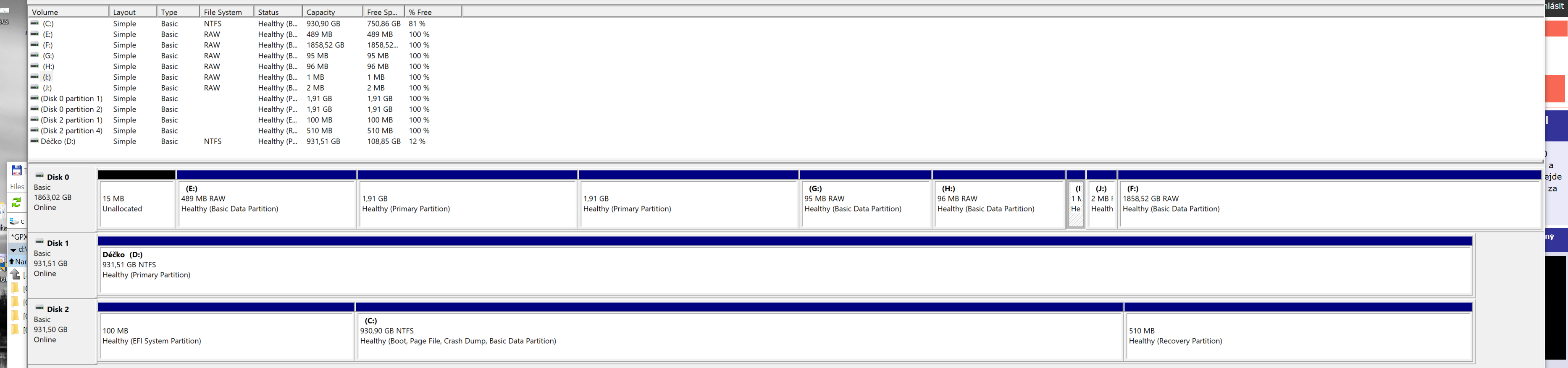

Disk rozebrán, zapojen přímo do PC. Ovšem chová se pro mě nepochopitelně. Jak je vidět v disk managementu, je samotný disk rozdělen na více svazků, ale ani jeden nejde otevřít. Jsou na něm data, tak bych ho zatím nerad formátoval. Mimochodem, když je na síti, tváří se jako 1TB, tak jak jsem ho kupoval. Ale když jsem ho rozebral, je na něm popisek 2TB, stejně jako v disk managementu. Co s tím prosím?

Na tom nevidím nic divného. 1TB úložiště prostě používá 2 TB disk, třeba tam bude nějaká redundantní kopie, nebo je kus kapacity využitý na něco jiného. A nebo to prostě bylo levnější než osadit 1TB disk. Já třeba taky koukal, že po otevření videorekordéru s 250GB úložištěm jsem v něm našel 320GB disk (v době, kdy se to video prodávalo bylo i už těch 320 giga pěkný relikt, tehdy bylo běžné 500).
Takže bych to prostě vzal jako fakt, že tomu tak je.
Jinak na téma záhady úložiště jsem slyšel od známého spoustu příhod. Tou poslední bylo, že se mu ho podařilo vyreklamovat (dostal nové) a od té doby se chová mravně tak jak se chovat mělo. Ale předtím právě řešil různé takové problémy, bylo taky snad v servisu.
Pokud se začlo chovat normálně po vyndání a znuvuzasunutí disku, mohl by taky být problém v propojení s diskem, které tím, jak se "zrestartovalo" najednou má dobrý kontakt.
