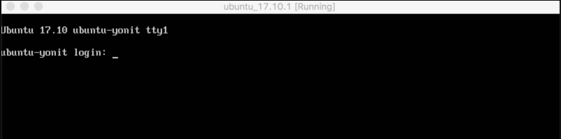

Jestli jsi na prihlasovaci obrazovce, stiskni [CTRL + ALT + F3] pro vypnuti grafickeho rozhrani, zde prihlaseni kdyz zadas "jmeno + heslo" funguje ? Zpatky do GUI se dostanes [CTRL + ALT + F7].
Mel by jsi videt neco jako :

1) Na uvodni obrazovce kde mas napsat to heslo : CTRL + ALT + F3
2) Obnovit graficke rozhrani :
sudo apt install --reinstall lubuntu-desktop
restart

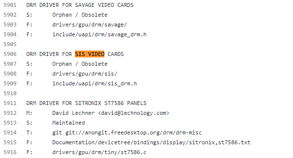

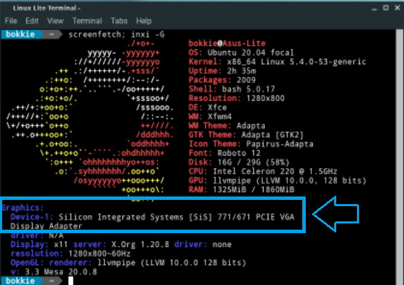

Na té nové x86 verzi Zorin Lite v16 co je na zaklade Ubuntu 20.04 Focal LTS by to mohlo jit rozjed :-)
[95012-sis-771-png]
Kdyz jsem se na GitHub dival na kernel 5.13 nasel nasel jsem v nem zminku o driveru pro SiS VIDEO CARDS :
[95013-kernel-5-13-png]
Az se budes nudit (funguje jen na 32Bit|x86 OS) :
 sudo su
 cd ~/
 wget --no-check-certificate https://gist.githubusercontent.com/fevangelou/46a2885233c45011ad5c8752f18eac73/raw/79b407db60589d98e78cd131b56a1652756fb7b2/install_sis_graphics_on_linux.sh
 chmod +x install_sis_graphics_on_linux.sh
 ./install_sis_graphics_on_linux.sh
reboot
Obsah scriptu :
