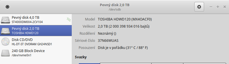

To je ale chyba windows a ne chyba disku (m$ stále nevzal na vědomí desítkovou soustavu, která se od přelomu století pro kapacity disků používá). V linuxu by se to zobrazilo správně. Teda pokud ten disk má opravdu 2 GB. (U disků a SSD problém nebývá, problém bývá u flešek a paměťovek, kdy 512GB znamená třeba jen 465).
Když dáte vlastnosti disku, uvidíte tam 1,8TB a v závorce třeba 2 000 123 456 bajtů, pokud tam je číslo přes 2 miliardy, není důvod se znepokojovat.

Ve Windows je to proste tak, jak pisem my ostatni a mimochodem je jedno, jestli je to HDD nebo SSD. Mam 2TB SSD a ma ve Windows "jen" 1,81TB. Mam 3TB HDD a ma ve Windows "jen" 2,72TB.
Pritom ten inzerovany 3TB disk, ktery ma jen 2,72TB ma 3 000 457 228 288 bajtu a 2TB disk, ktery ma podle Windows jen 1,81TB ma 2 000 381 014 016 bajtu.
Takze zatimco me vyrobce disku okradl o 0,28TB a 0,19TB, tak tobe by ten sycak daroval navic 457 228 288 bajtu a 381 014 016 bajtu. Svet je nespravedlivej.
Ale to píše Windows, disk má reálne 2TB nie 1.8TB... to len Windows píše že má 1.8TB...
no a 3 000 457 228 288 bajtu je práve 3TB + drobné... takže výrobca to uviedol presne.
Jenze ten tazatel, kdyz se vratime k jeho 2TB disku tam nema ve Windows napsano 2TB, ale 1,8TB. A o to celou dobu jde. Windows zachovavaji puvodni nazvoslovi bud z lenosti Microsoftu to zmenit nebo proste jen z nutnosti zpetne kompatibility, to je vcelku jedno, ale nejedna se o chybu Windows, je to jen spravne puvodni nazvoslovi, ktere funguje od pocatku pocitacu a sveho casu toto nazvoslovi dodrzovali i vyrobci disku.
