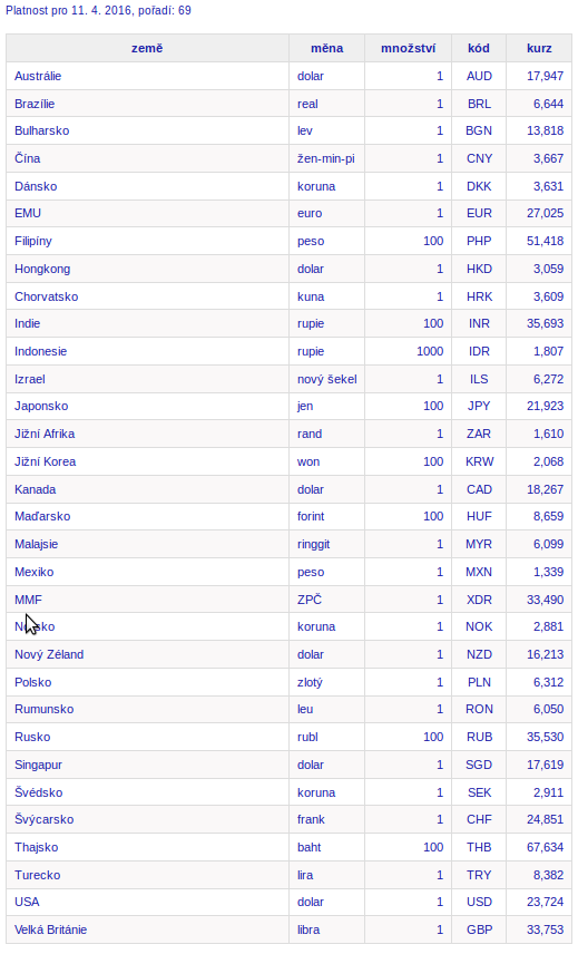

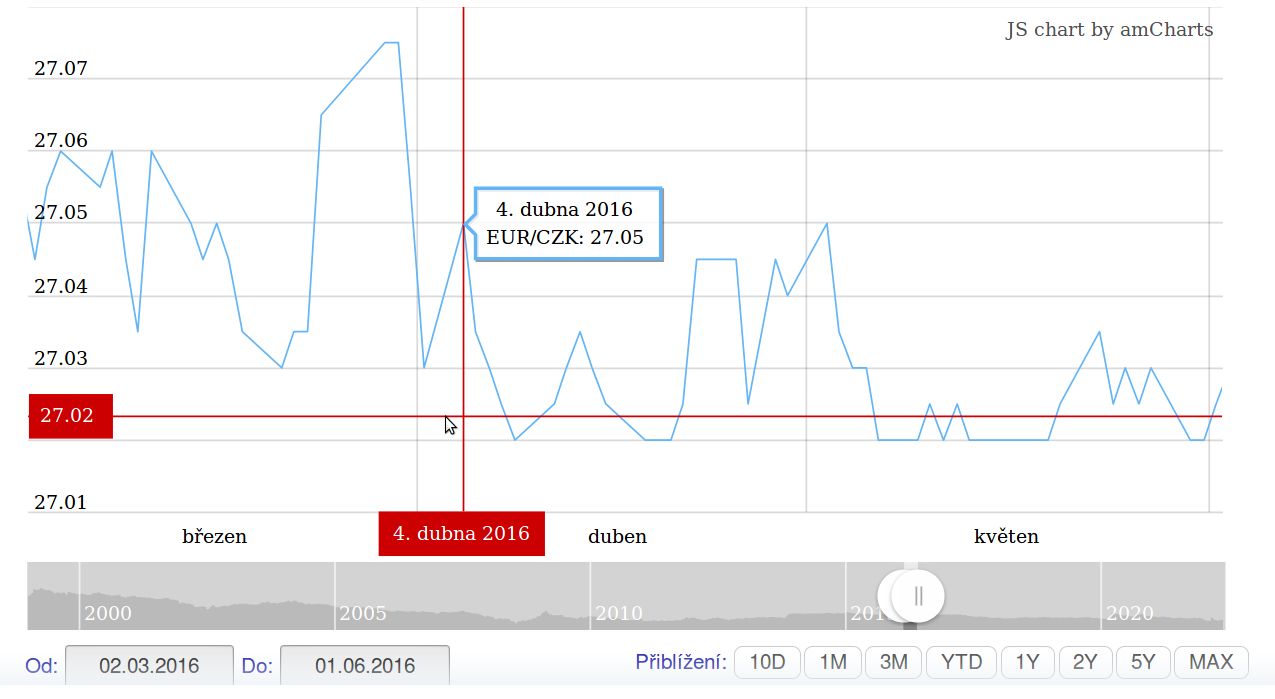

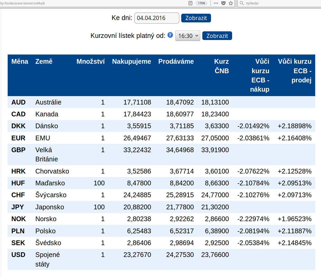

Nevím kolik byl tehdy dolar, dalo by se to jednoduše dohledat, možná bych ušetřil nákupem přímo od nich, kupoval jsem to od českého distributora, tak možná proto (moc se mi nechtělo kupovat to ze zahraniční stránky). Koruna je teď relativně silná, může to být i tím.
Zkoušel jsem to hledat 2220 korun v dubnu roku 16 tehdy byl dolar lehce přes 27 korun takže to nevycházelo tak zle (rozdíl <100 korun). Dneska by ta cena byla minimálně za dolary nižší, jestli zlevnil ten český distributor, to nevim, ale o 4 stovky víc bych ani tehdy nedával.
Ještě jsem si uvědomil, že je potřeba započítat, že kurz čnb byl sice 27 a pár haléřů, ale směnárna bude tak o 20 haléřů dražší a banka možná o korunu (teda pokud je to stejné jako s eury), takže výsledek mohl být ještě příznivější.
Snažil jsem se to proto dohledat, ale dostávám rozporuplné výsledky, na dvou místech (tabulka fio a čnb) je 23,70 ale graf čnb (ze kterého jsem před chvílí vycházel) ukazuje 27,0něco nevím z jakého zdroje to ověřit (možná na nějaké burze), asi má čnb ty grafy nějaké rozbité, ale stejně může mít rozbité tabuky. Pak by to teda vycházelo o ty 4 stovky. Těžko vzpomínat, proč jsem to nekoupil za dolary, to vysvětlení s minimálním rozdílem by sedělo, ale asi to tak nebude, asi byl dolar dražší jen o korunu a ne o 3.
