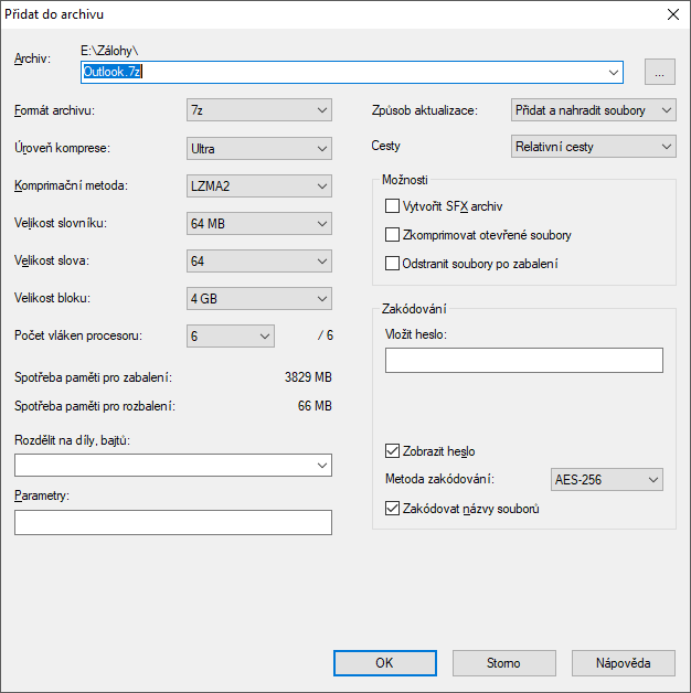

test.7z
https://ulozto.cz/file/aEqKRnCiLECx/test-7z#!ZGp4ZwR2ZmD3AQSwMQWvLGZjMwV2BUuQEHjlFKqvqyqKGGH2At==
https://ulozto.cz/file/RytGbPiFesZf/config-png#!ZJAvBGR2ZwEuZmH0ZGEzLzZjMJWwLJMnp2I4nJAGDKcULwWxZt==
Vyskúšal som rozbaliť a znova zabaliť s tvojim configom a funguje to. S rovnakým nastavením som skúšal zabaliť rôzne typy súborov ktoré mám na disku ale úroveň kompresie bola minimálna. Dobré výsledky to dáva práve pre PDF a rôzne textové súbory. Dobrý nástroj pre náročné využitie extrémne veľkého množstva textových súborov. Mne by to vedelo skomprimovať odhadom od 1% až 5% kapacity všetkých dát čo mám na disku čiže pre mňa ako nenáročného užívateľa v tomto smere to nemá zmysel.
Přesně tak. Text to zvládá velmi dobře. Je zajímavé, že to PDF obsahuje dost obrázků.
Ostatní je na individuálním posouzení pro daný účel, dle zdrojových dat. Tohle si musí každý otestovat pro své podmínky. Mě to šetří dost místa a vůbec mi nevadí, že 7-zip je pomalejší. Pokud řemeslník dělá kvalitně, nikdy to nemůže být rychle hotové.

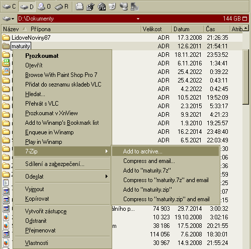

Mám normálně nainstalovaný 7-zip. V TC kliknu pravou myší na soubor/adresář, z nabídky vyberu "Přidat do archívu..." a je to. Není to nijak "strašně uživatelsky nepřívětivé", nenapadlo by mě shánět nějaký plugin…

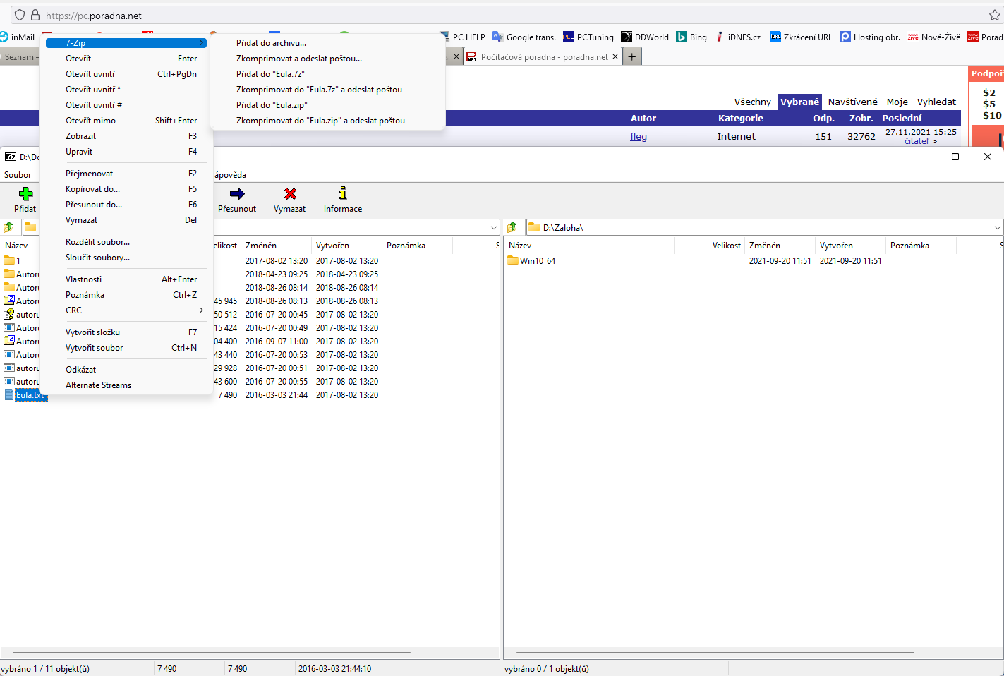

To já při práci v TC na myš v podstatě vůbec nesahám, brzdí to v práci. Pro archivování používám interní ZIP a zkratku Alt+F5. Jde navolit i jiný archivátor...
Brzdí.. jak kdy. Když máš v adresáři stovky/tisíce položek, dostáváš se k potřebné šipkami či pagedowny? Potáhnout myší pravý okraj je IMHO rychlejší. Navíc v té pravomyší nabídce je spousta dalších možností, které bych klávesovými zkratkami nevím jak vyvolával. Ale jasně, každý soudruh to má jinak

než se dostaneš do tvého menu pro 7zip co máš výše, je tam mezikrok, který to rovnou pošle do archívu, nebo právě vybere ty možnosti.
čili ta možnost výběru se hodí.
zde sejmuto ze salámu, který přebírá kontextové menu z windows.

Shift + F10 - kontextové menu

Uniká mi přínos možnosti nastavení počtu vláken CPU až na 16. Při praktickém testu to nijak neovlivnilo výsledek (vždy stejná úroveň komprimace a stejný čas operace).
Intel Core i7-8565U @ 1.80GHz
https://www.cpubenchmark.net/cpu.php?cpu=Intel+Core+i7-8565U+%40+1.80GHz&id=3308
Na 4 jadrovem CPU, to zadny prinos ani mit nemuze, muze to byt naopak pomalejsi. Da maximalne 8 threadu...
