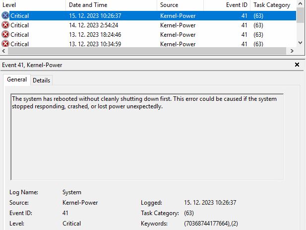

Event viewer ukazuje to čo priložený obrázok.

Předpokládám, že server je připojený na UPS? Díval ses na stav disků (SMART)?

Vypisovat sem detaily "chyby" Kernel Power 41 bylo zbytečné - v podstatě jde jen o hlášení systému p…

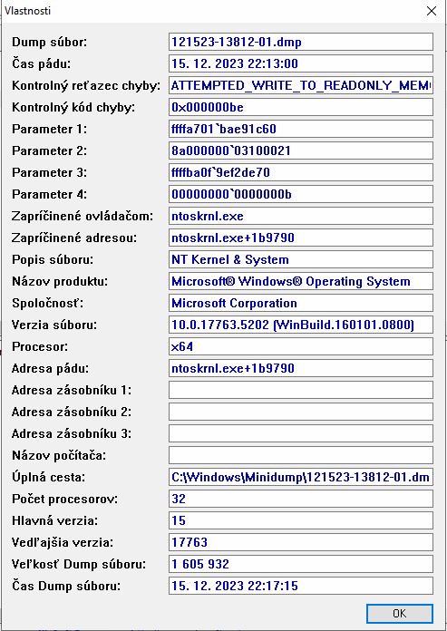

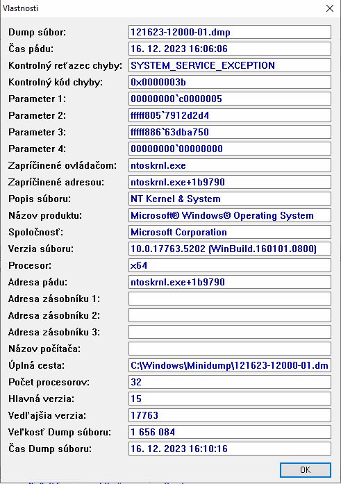

nirsoft bsod viewer mi pri 2 pádoch zobrazuje to čo priložené obr.

Bugchecky sú nulové,tá chyba 0x8000xxx skôr vyzerá na nejaký softwarový problém-nepodarený update ,k…

Vypisovat sem detaily "chyby" Kernel Power 41 bylo zbytečné - v podstatě jde jen o hlášení systému při jeho startu, že předešlý běh nebyl korektně ukončen.
Pokud v Prohlížeči neexistuje nějaká jiná chyba, půjde na 99% o HW problém a prvním podezřelým na řadě v těchto případech bývá zdroj, eventuálně napájecí kaskáda základní desky (píšeš, že server je starší, takže tam hrozí vysychání kondíků).
