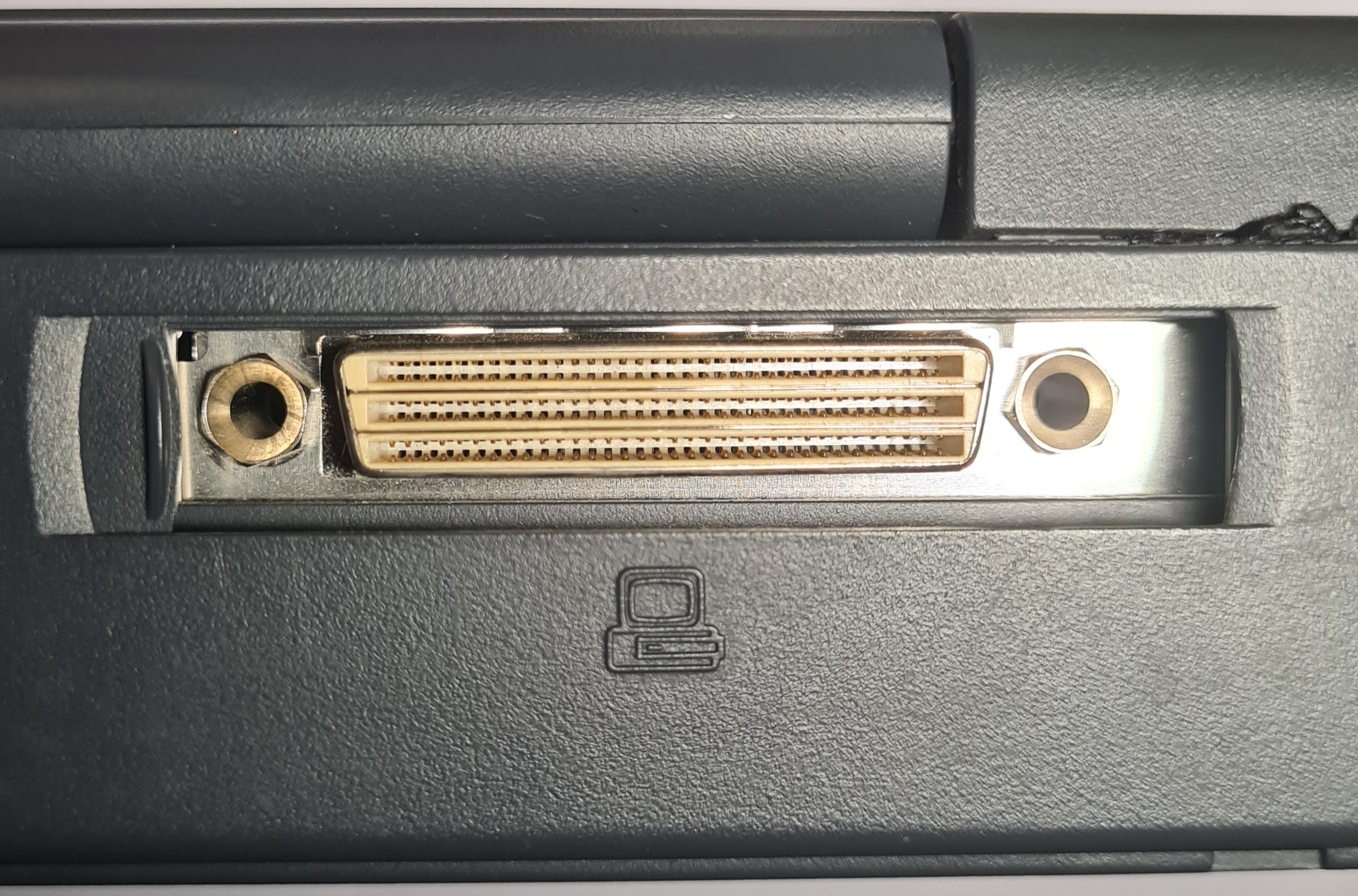

Má tedy PCMCIA, 1x COM, 1x LPT a Floppy. Tím to končí. Tedy má ještě cosi (viz foto), co nevím co je…
windowsáč 13.03.2024 11:56
