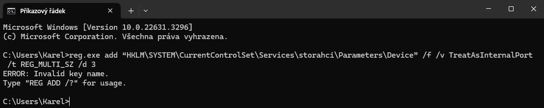

Znovu si jdu pro radu. Nově vložený disk mi neustále nabízí možnost odpojení, takže ho systém považu…

Tohle se mi zobrazuje, co tam dělám špatně?

Děláš špatně to, že sis ten příkaz nezkopíroval celý. Byť je teda v české verzi špatně, ale to by by…
Wikan 26.03.2024 12:22
To jsem taky zkoušel.
Karelll 26.03.2024 12:41
Karelll
Máš tam blbé uvozovky. Je potřeba klasické " a ne české “.
host 26.03.2024 12:56
Tak ani na anglický to není dobře: reg.exe add "HKLM\SYSTEM\CurrentControlSet\Services\storahci\Par…
Wikan 26.03.2024 13:03
Po změně uvozovek už mi píše, že - Přístup byl odepřen. Přitom to dělám na účtu s právem admina.
Karelll 26.03.2024 13:08
Karelll
Ale příkazový řádek nemáš spuštěný jako admin. Win+R cmd [Ctrl+Shift+Enter]
host 26.03.2024 13:12
Povedlo se, moc děkuji.

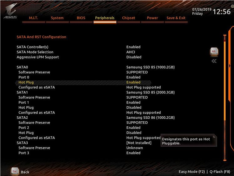

Taky zkontrolovat v biosu (Advanced/SATA Configuration) jestli je u příslušného portu nastaveno Hot…
host 26.03.2024 12:02
Takovou možnost přepnutí jsem u SATA v biosu nenašel. (deska je Gigabyte)
Karelll 26.03.2024 12:53
Karelll
Že jsi ji nenašel, neznamená, že tam není. ;-) Gigabyte není deska, ale výrobce...
host 26.03.2024 13:11
Ano, proto jsem to napsal takhle. Až bude víc času, ještě to prozkoumám.

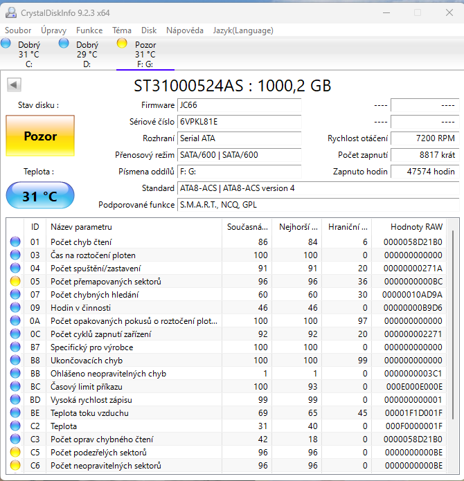

Ale problém je, že se zničehonic zasekne a dlouho trvá než se nějaká složka otevře.
Je to starší plotnový Hdd Baracuda 1TB, pár let sloužil jako systémový, teď už jen na ukládání fotek, dokumentů atd.
je možné, že už je zkrátka za zenitem, nebo je nějaká šance ho zprovoznit?
Přikládám screen z Crystal info
ten disk je dávno na vyhození, nemá v pc co dělat.
občas tu někdo píše, že zobrazení je možné přepnout do desítkového formátu. zbytečnost, rozhodně se s tím nepatlám u všech možných stovek pc ke kterým mám přístup. není důvod, protože kritické chyby vadí už v nízkém jednomístném počtu, kde si vystačíš i s desítkovým chápáním čísel. jak to jde do hexa, je to nepoužitelné.
za snesitelné považuju nejnižší jednotky kritických chyb, mezi ně patří právě tvé id 05,c5,c6.
- id05 je významná chyba, se kterou disk ještě možná nějak naloží - že ty data vůbec přečteš, každopádně to brzdí.
- s c5 nebo c6 už je to neodstranitelná konečná. tolerovatelný počet chyb je tak 1-2.
čili jediným mžikem na ten obrázek vidíš, že se jeho obsah bude špatně zachraňovat/zálohovat. něco nebude čitelné a otázka je, jestli jsou v tom místě data která potřebuješ.
ale buď si jistý, že tvůj vysoký počet chyb bude stále brzdit normální práci pc.
závěr: data zachránit, disk vyhodit.
proti seagate nemám nic, ostatně tu zbyli jen 2 výrobci hdd, nevybereš si. ale běžná levná desktop řada barracuda byl vždycky odpad, nikdy bych si to svinstvo nekoupil.
≤1tb hdd je navíc nešťastný formát: na systémový disk je to pomalé, na zálohy nebo siláž různých dat je to malé. kdybych potřeboval ≤1tb, určitě bych šel do ssd - nic mi nebude brzdit windows, je spolehlivější, nehlučný, cena je snesitelná.

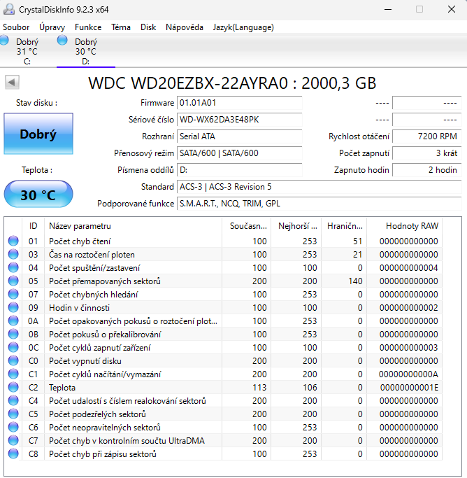

Takže jak jsem již psal, se složkami nakonec nebyl žádný problém, ale kvůli špatnému stavu disku jsem ho vyměnil za nový. Všem děkuji za rady.
Ještě dodatečný dotaz, nový disk jsem taky nechal zkontrolovat Crystalem, předpokládám, že když je výsledek dobrý a všechny hodnoty v modrém, tak je v pořádku? (Čekal bych nulové hodnoty u chyb, ale asi to jen špatně chápu.)
hodnoty ostatních sloupců tě netrápí, s různými řadami disků výroci mění jejich vyčíslení, neřeším je. místo toho si i v jiných diagnostických sw oblíbíš jedině živá "raw data".
a jak píšu, u kritických položek může být tolerovatelné nízké jednomístné číslo - a řešit, jestli je 02 desítkové nebo hexa nemá smysl.

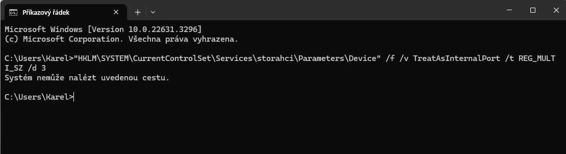

Znovu si jdu pro radu. Nově vložený disk mi neustále nabízí možnost odpojení, takže ho systém považuje za externí. Jakým způsobem to lze změnit?
intern%C3%AD-jednotky-sata-se-zobrazuj%C3%AD-jako-odebrateln%C3%A9-m%C3%A9dium-1f806a64-8661-95a6-adc7-ce65a976c8dd
Podle tohoto návodu se mi to nepodařilo, objevuje se hláška, že systém nenalezl cestu. (Mohu doplnit přesné znění pokud je to potřeba.)
Předpokládám, že jen něco z toho dělám špatně, tak bych poprosil zkušenější o pomoc.
