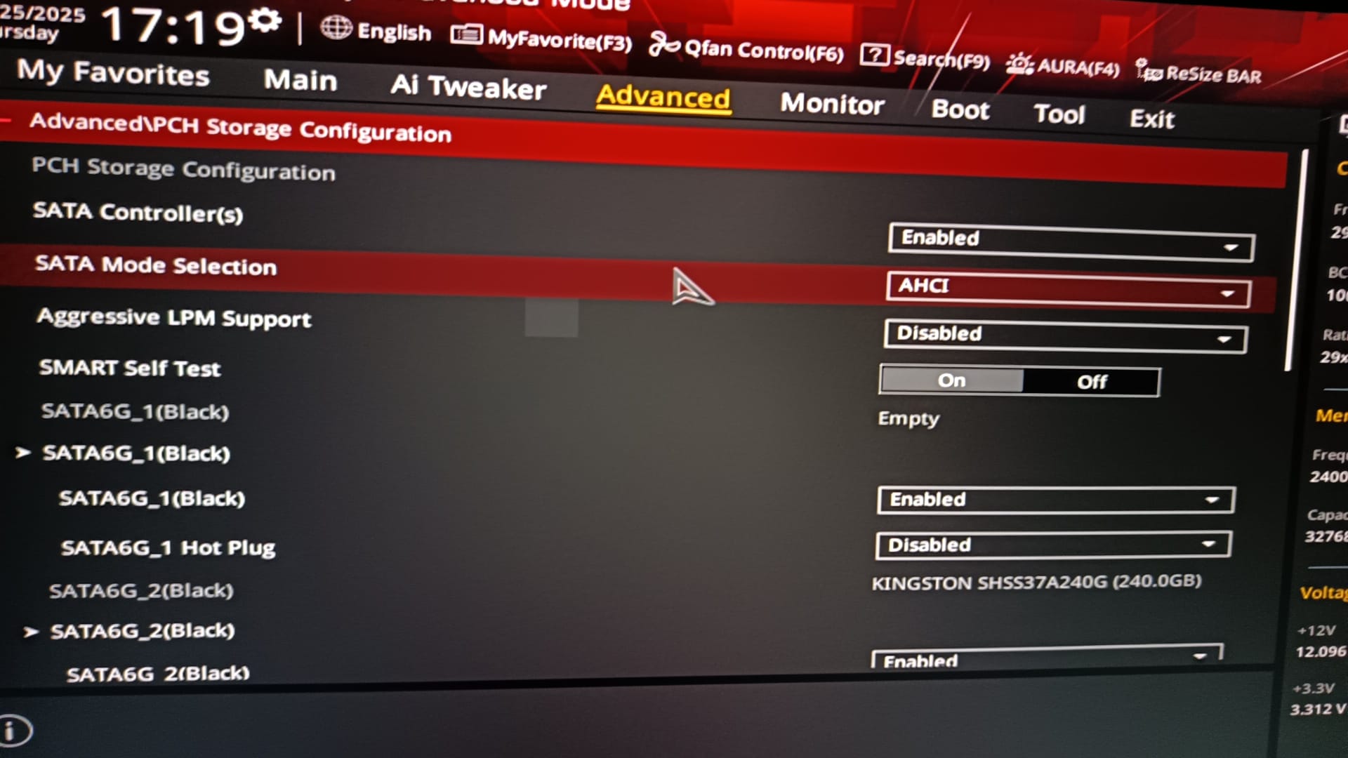

Disk ma byt v BIOS nastaveny jako AHCI. U polozky BOOT, by jsi mel mit CMS nastaveno na OFF/disabled…

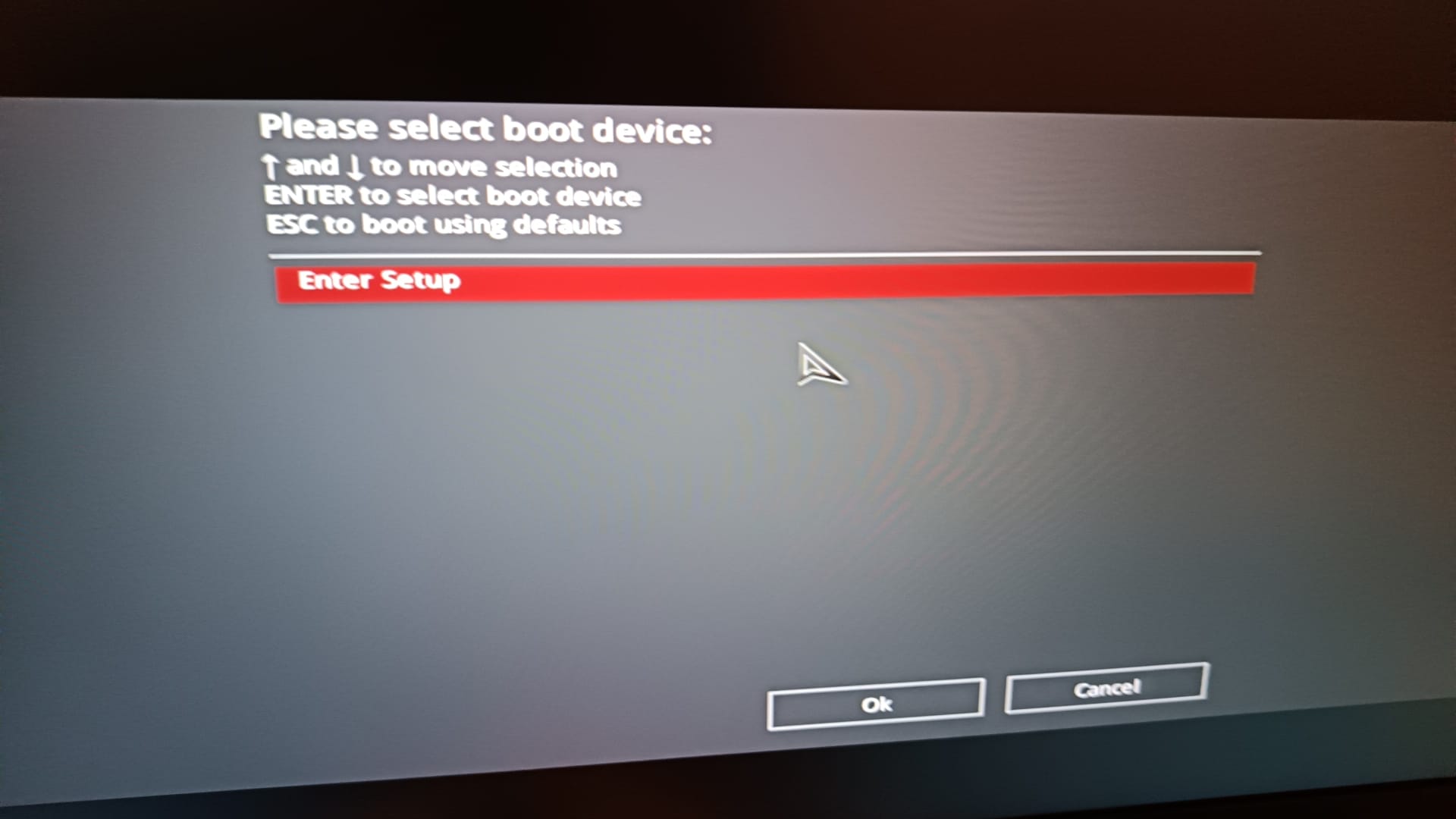

Vše jsem odpojil, ale v BIOSu, když dám boot menu, tak není nic vidět.

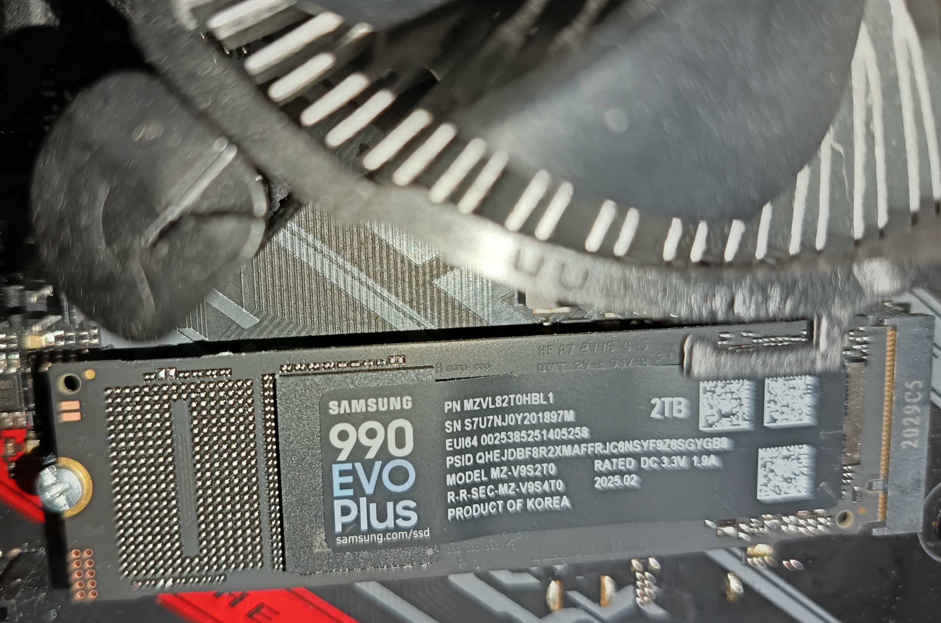

V BIOSu vidím M.2_1 :Samsung SSD 990

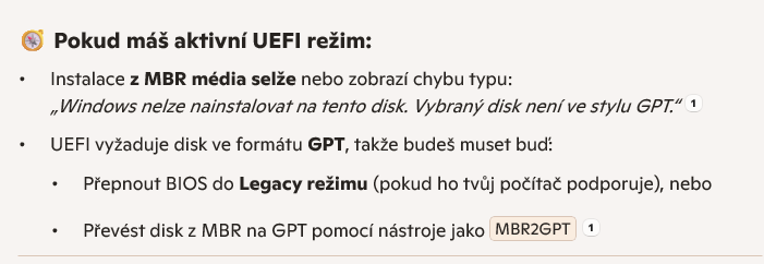

Pise ti, ze ho mas nabootovat a v BIOS nastavit boot jako UEFI. Ty dve dalsí polzky je USB klic, ta…

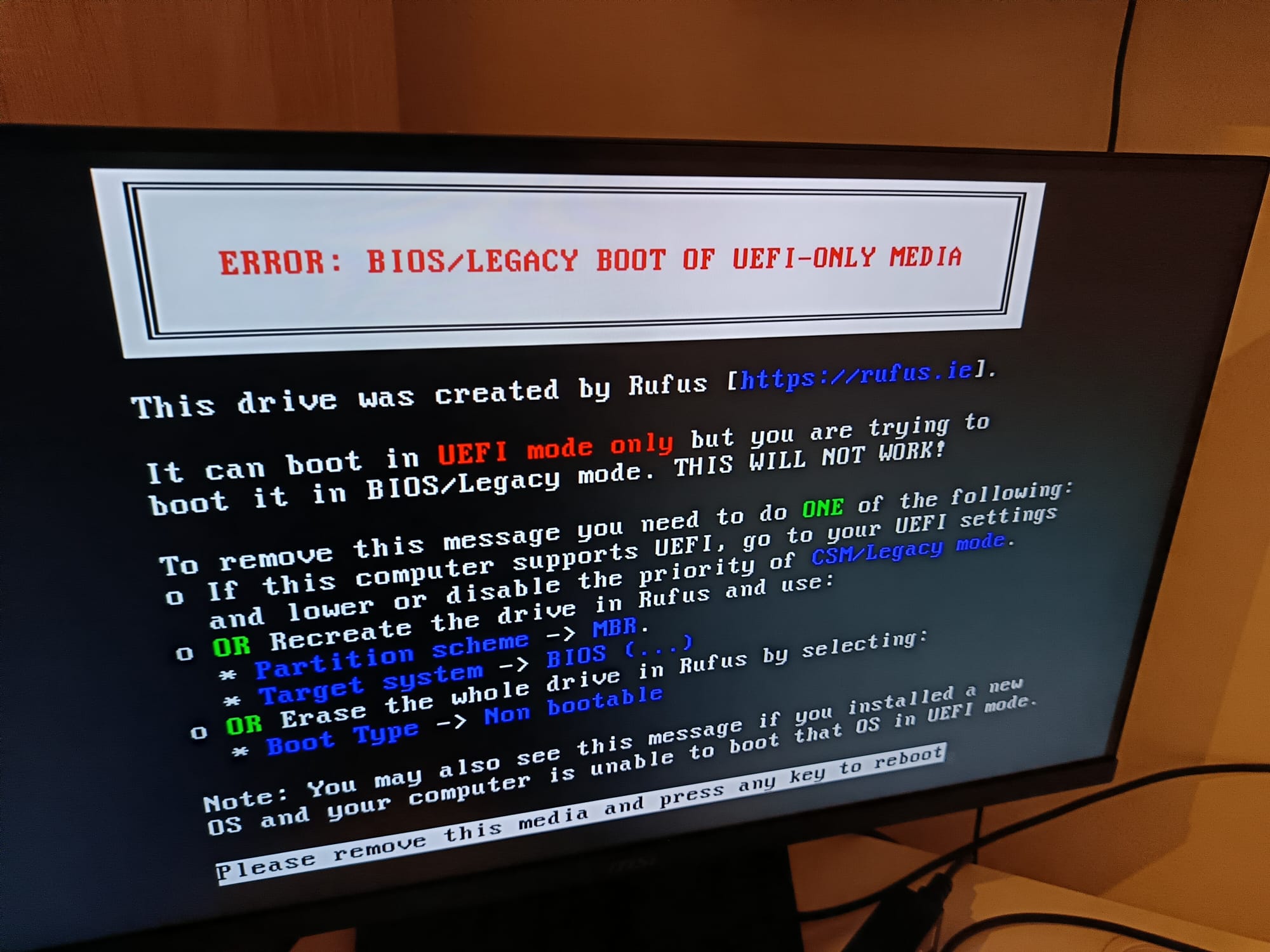

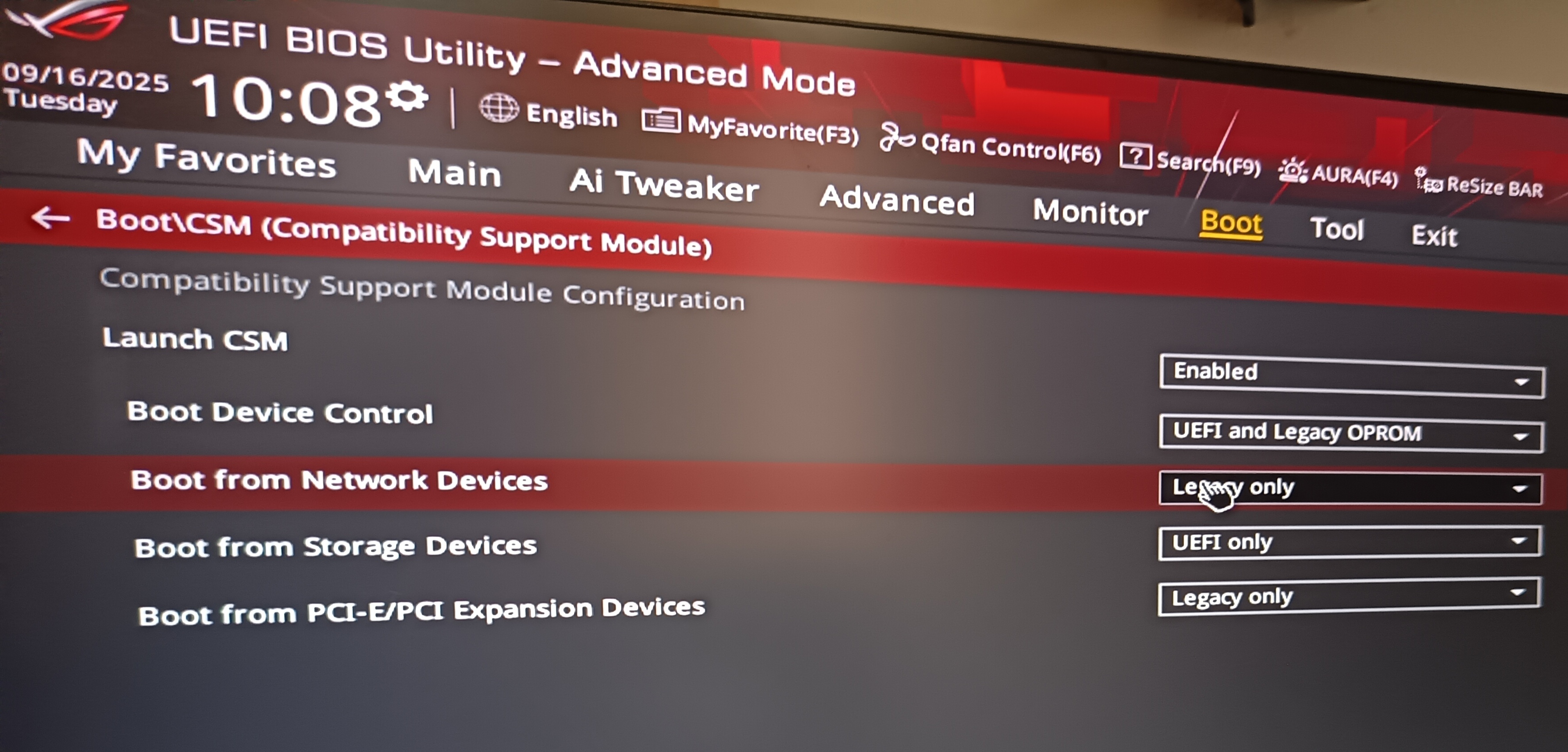

Obrázek jsem přeložil do češtiny.“ CHYBA: BIOS/LEGACY BOOT Z MÉDIA POUZE UEFI Tento disk byl vytvo…
topné těleso 123 24.09.2025 20:12
topné těleso 123

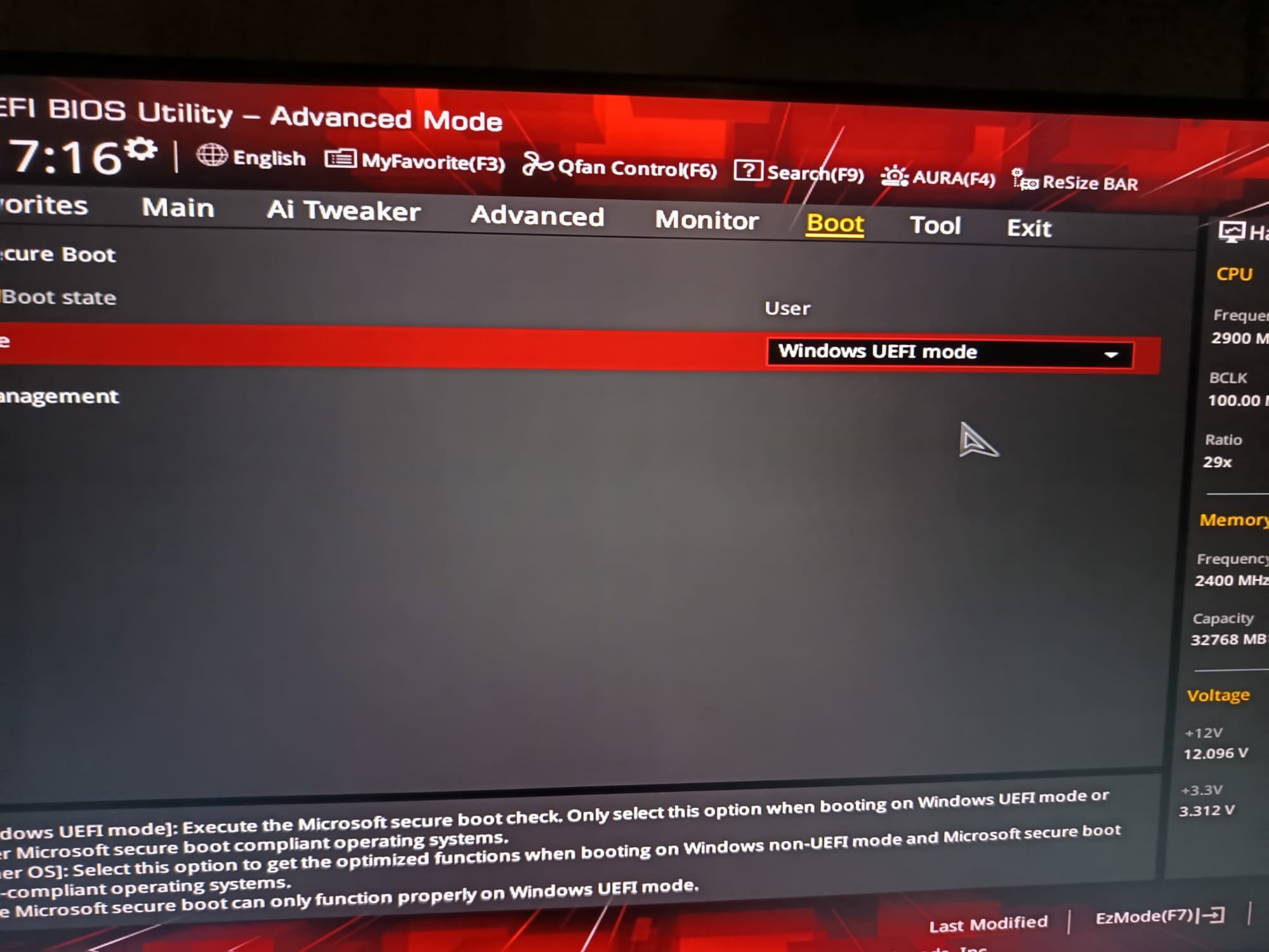

V biosu jsem nastavil UEFI, predtim jsem tam other OS. CSM mam disabled
Bigfly 24.09.2025 20:16
Bigfly
takto?
Bigfly 24.09.2025 20:22
Bigfly
Podle toho, co chceš zrovna zkoušet. Ale toto nej možnost není (netvrdím, že přes CSM to fungovat ne…

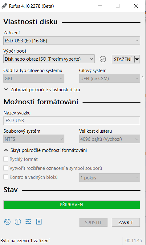

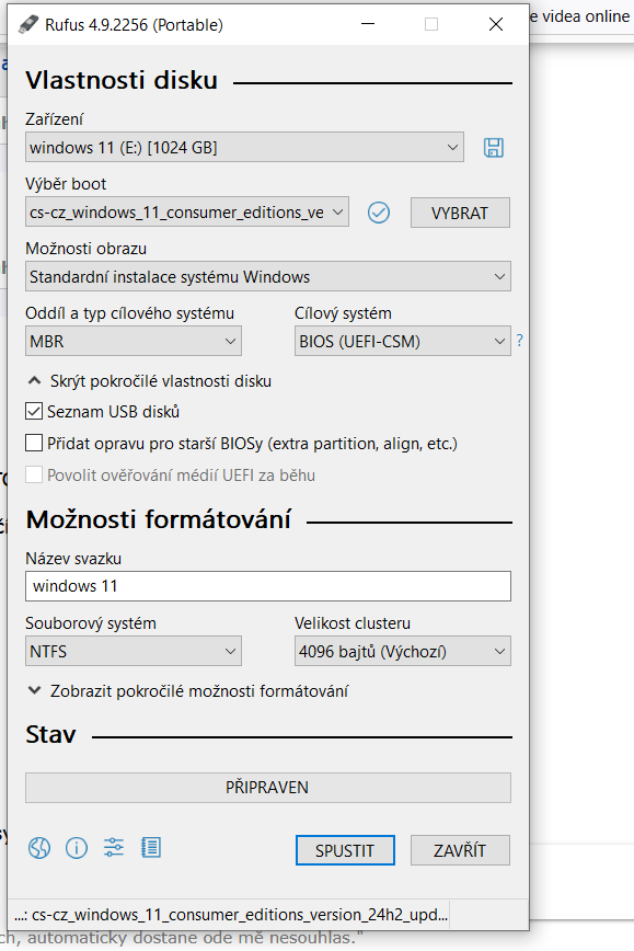

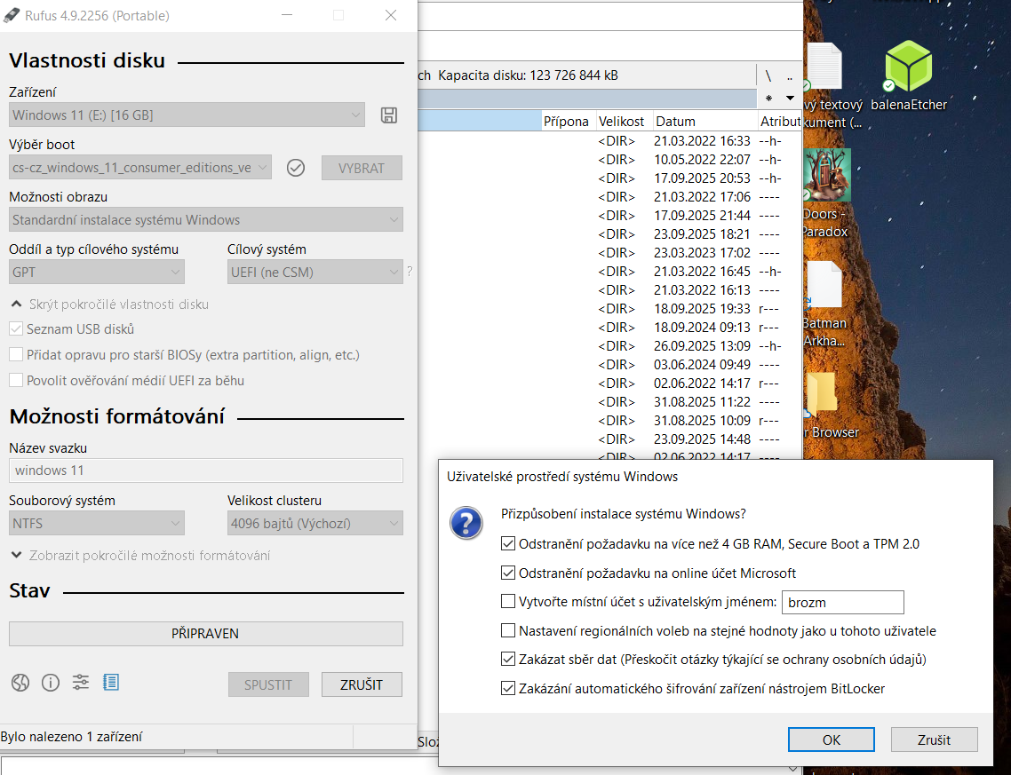

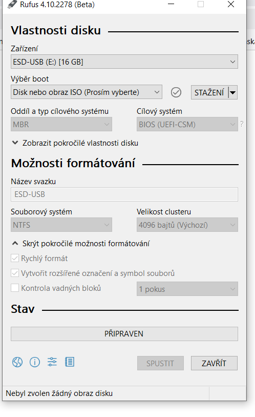

Nastaveni Rufus
Bigfly 17.09.2025 21:21
Bigfly

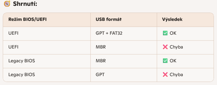

A zase nastavujes MBR na misto GPT, toto nema cenu.

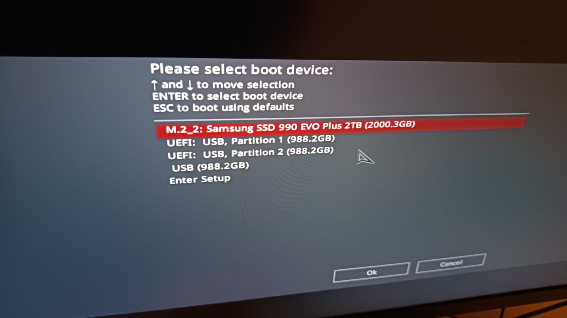

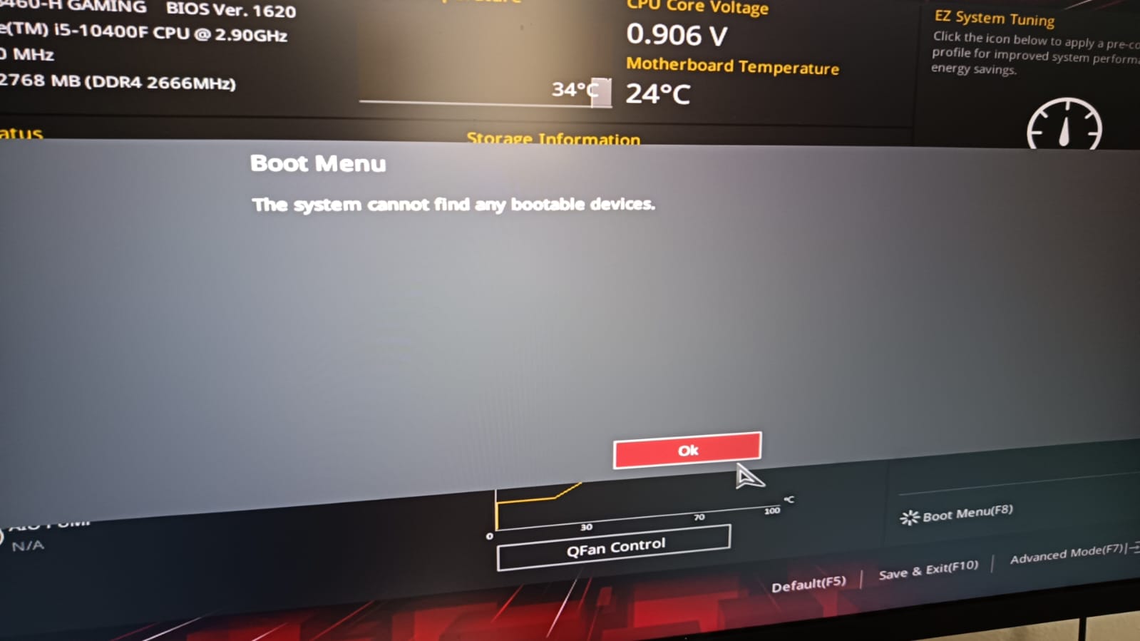

Nastavil jsem, ale zatím žádný efekt. Hází mi to tuto chybu This systém cannot find any bootable dev…

To znamena ze nenasel zadne zarizeni pro spusteni bootmgr. 1) V tom BIOS ho teda vidis, nevidis .0.…

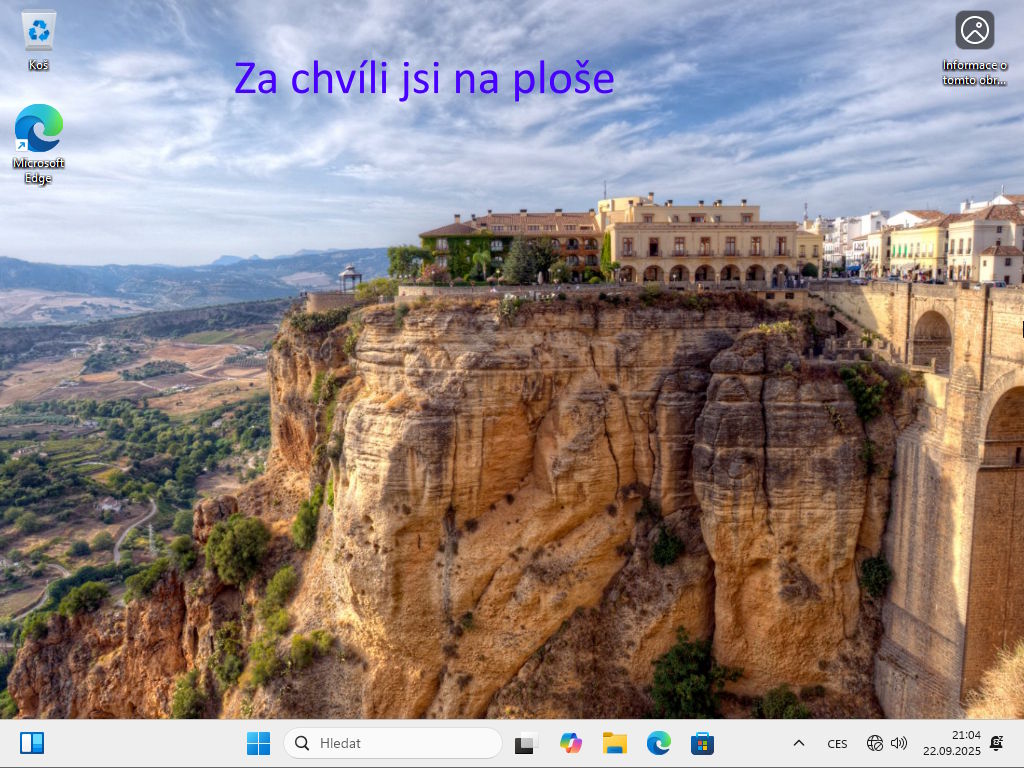

Vyborne, dnes jsem potreboval nainstalova Windows 11 tak jsem si na tebe vzpomel a problem jsem vyre…
HPET 17.09.2025 21:04

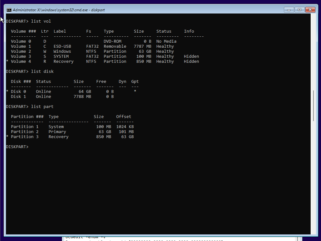

"nebylo nic" "MBR" 2x sem dal tento obrázek: https://pc.poradna.net/files/100422-img-20250916-11054…
kacikac 17.09.2025 21:24
kacikac
Dekuji, bohuzel uz jsem zacal delat preinstalaci, tak windows na fleshce uz nemam k dispozicil. Chte…

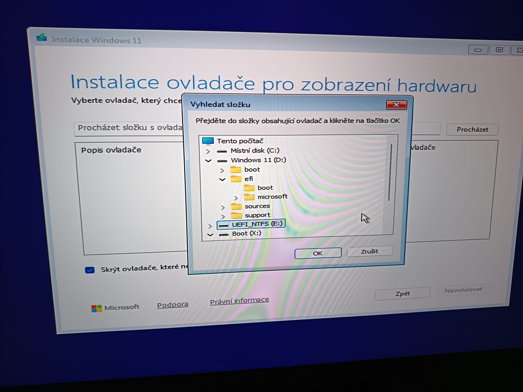

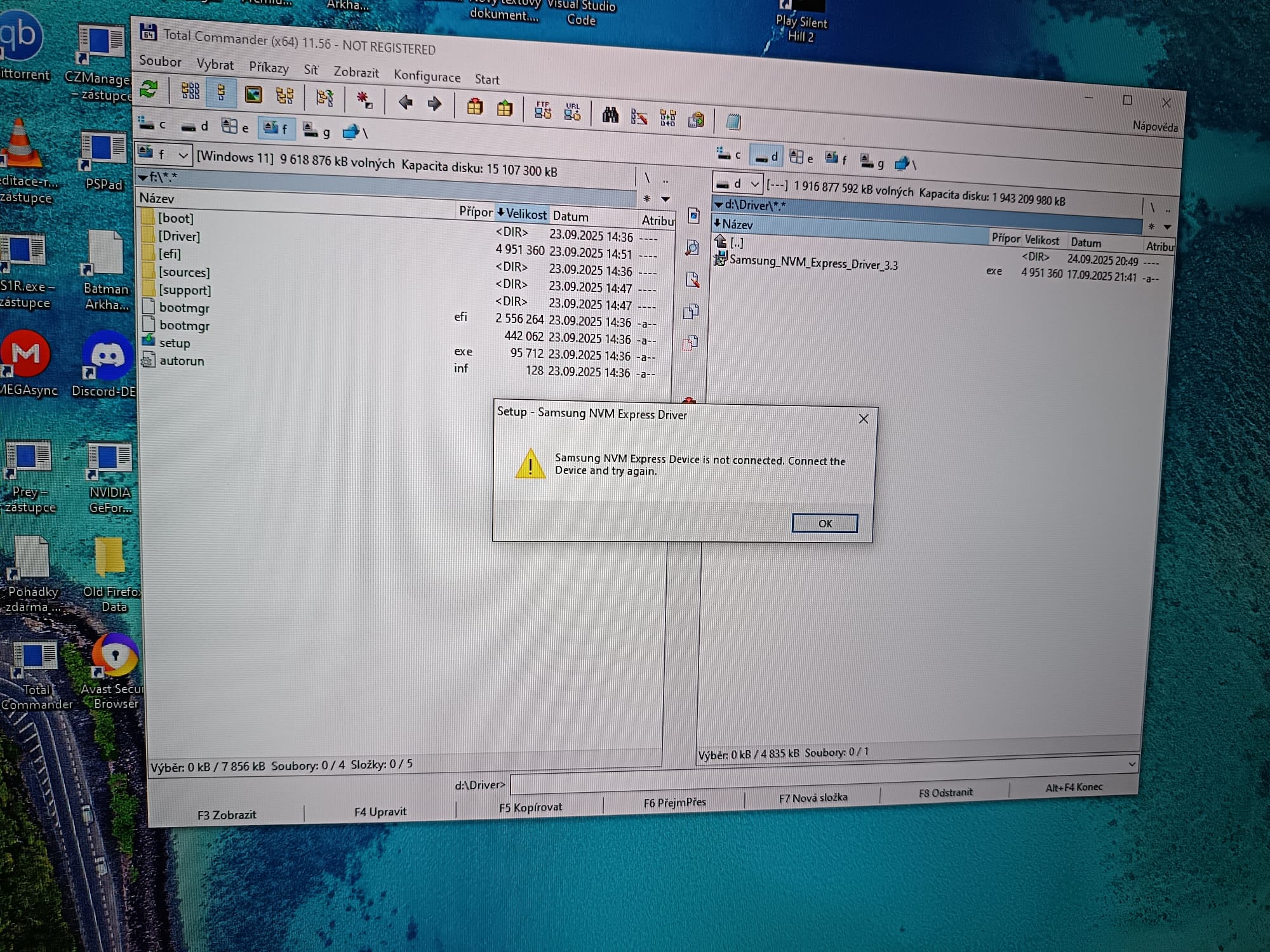

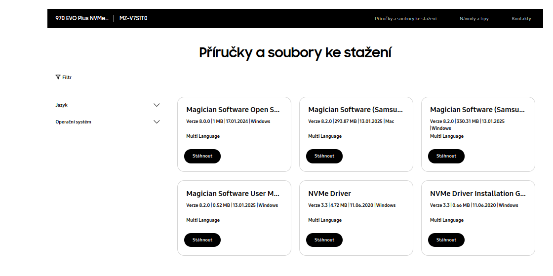

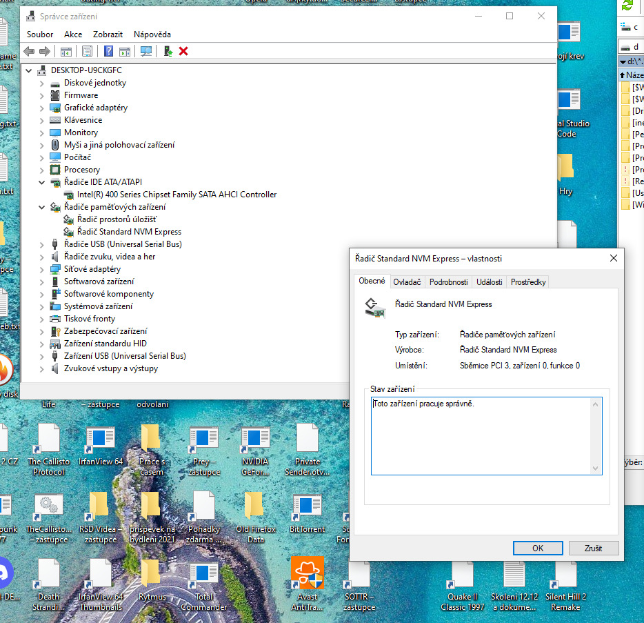

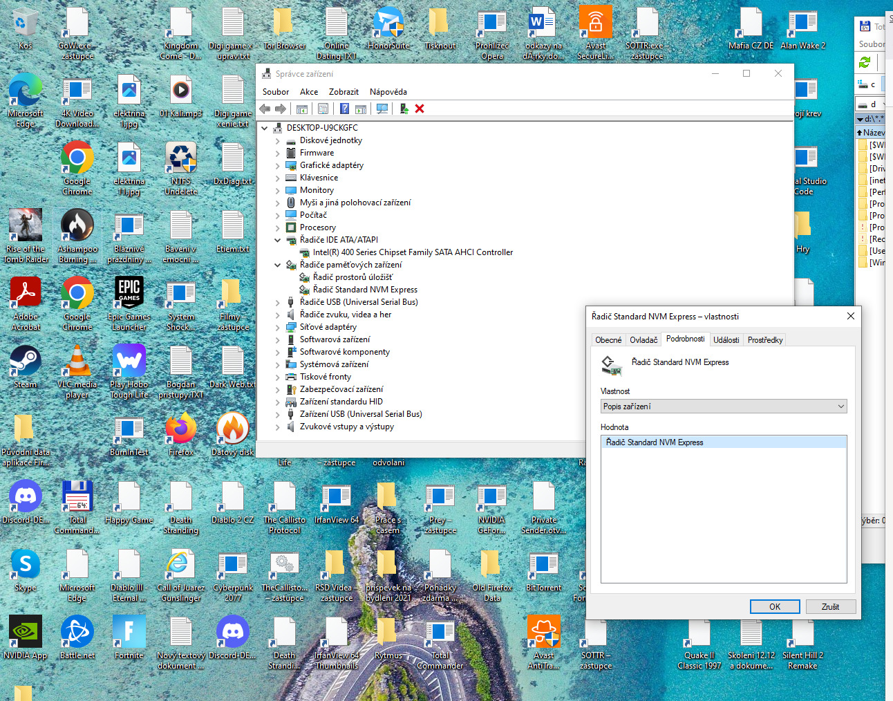

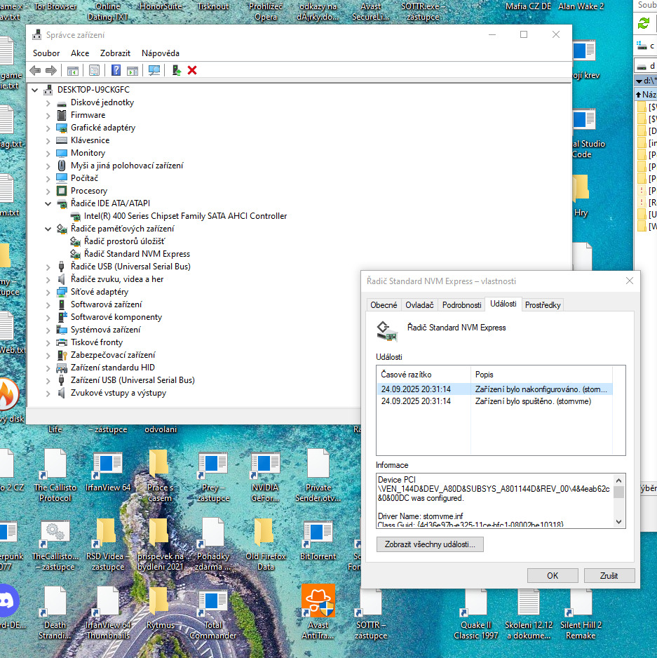

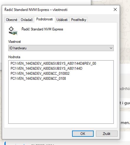

Zdravím, muzete mi prosím presne link na muj disk? Samsung SSD 990 EVO Plus 2TB, děkuji. Nasel jsem…
Bigfly 18.09.2025 18:50
Bigfly
Bohužel viz můj poslední příspěvek.ovladac nejde vůbec nainstalovat.

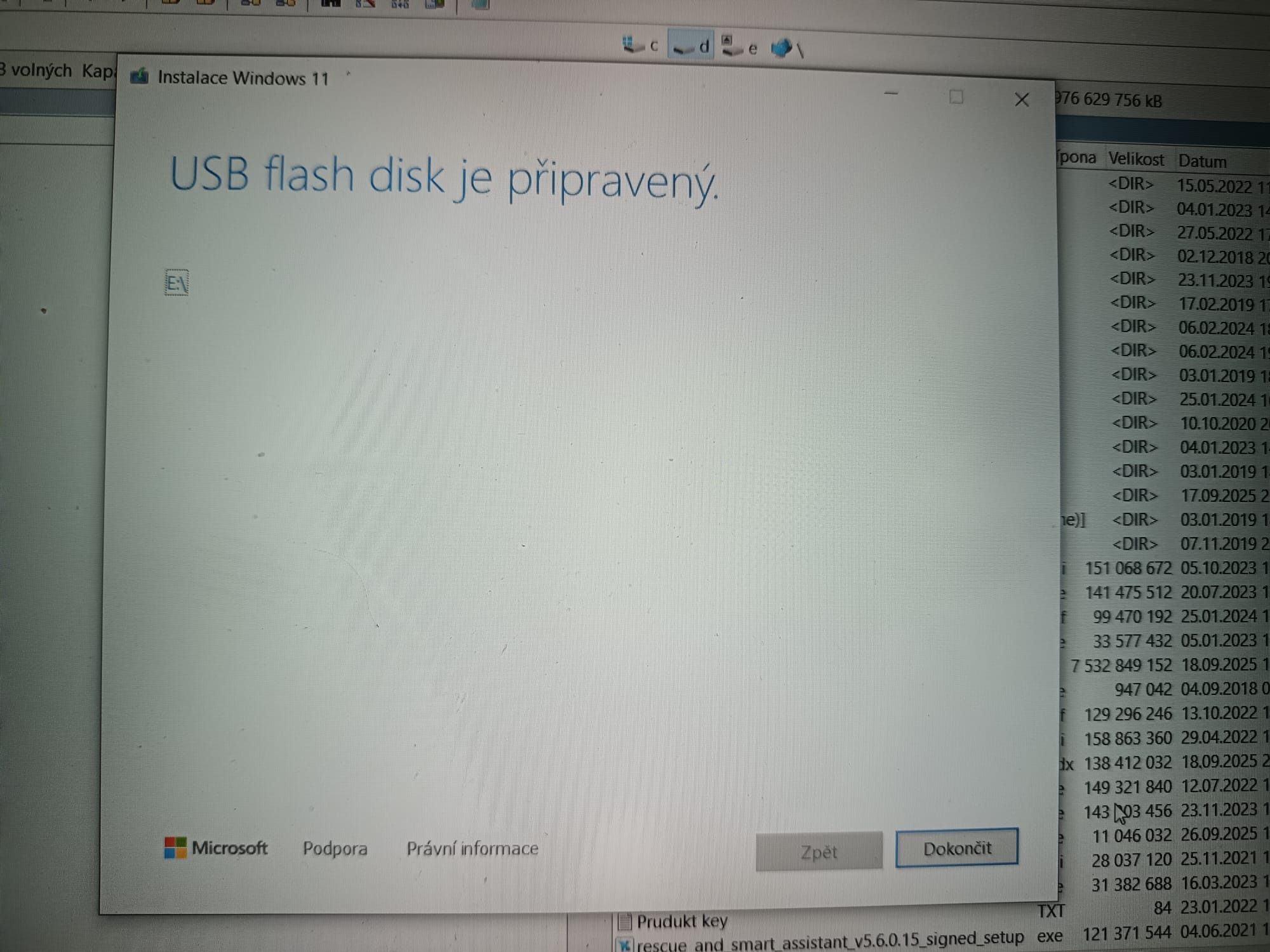

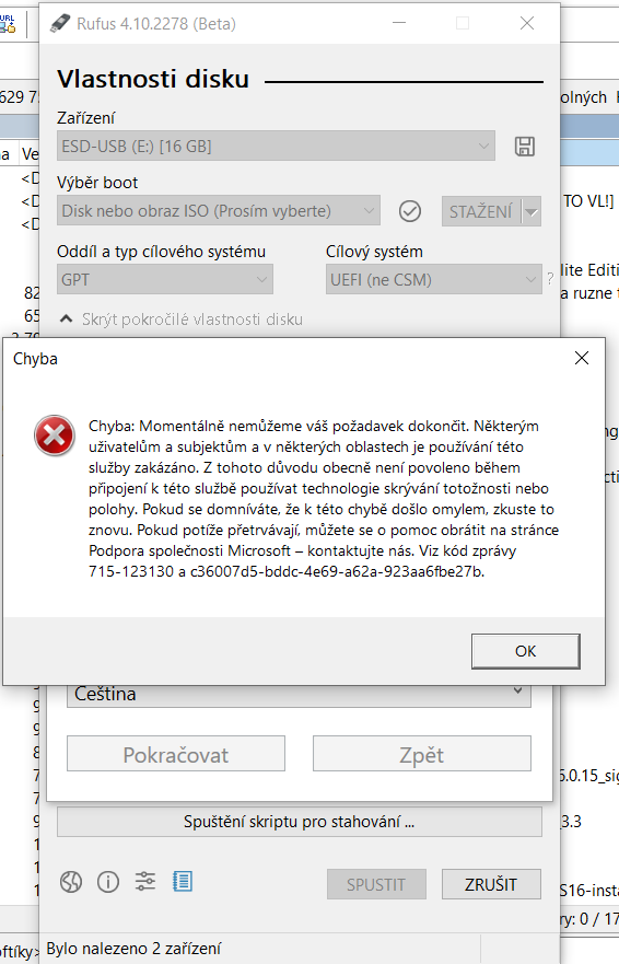

Pokud chceš stáhnout iso tak buď stáhni iso ručně odtud: https://www.microsoft.com/cs-cz/software-do…
kacikac 18.09.2025 18:45
kacikac

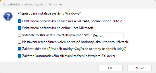

Slava mam, instalace se rozbehla, kopiruji soubory na fleshku. + nasteveni Rufus podle HPET

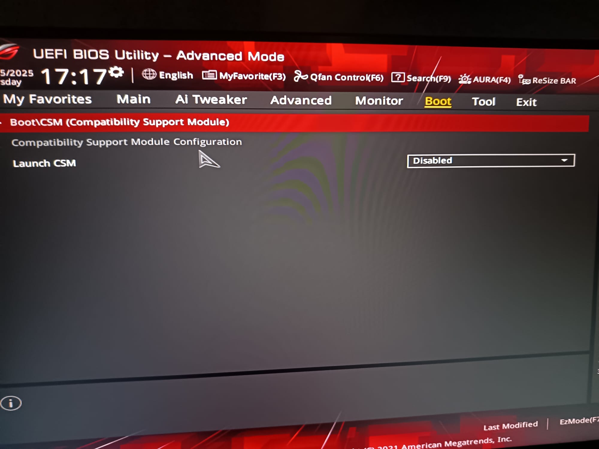

Launch CSM mám nastavený na disabled, ale stale bez efektu.

Mám nastaveno boot\secure Boot User : Můžu vybrat buď Uefi, nebo other OS. Nastavil jsem to zpátky n…

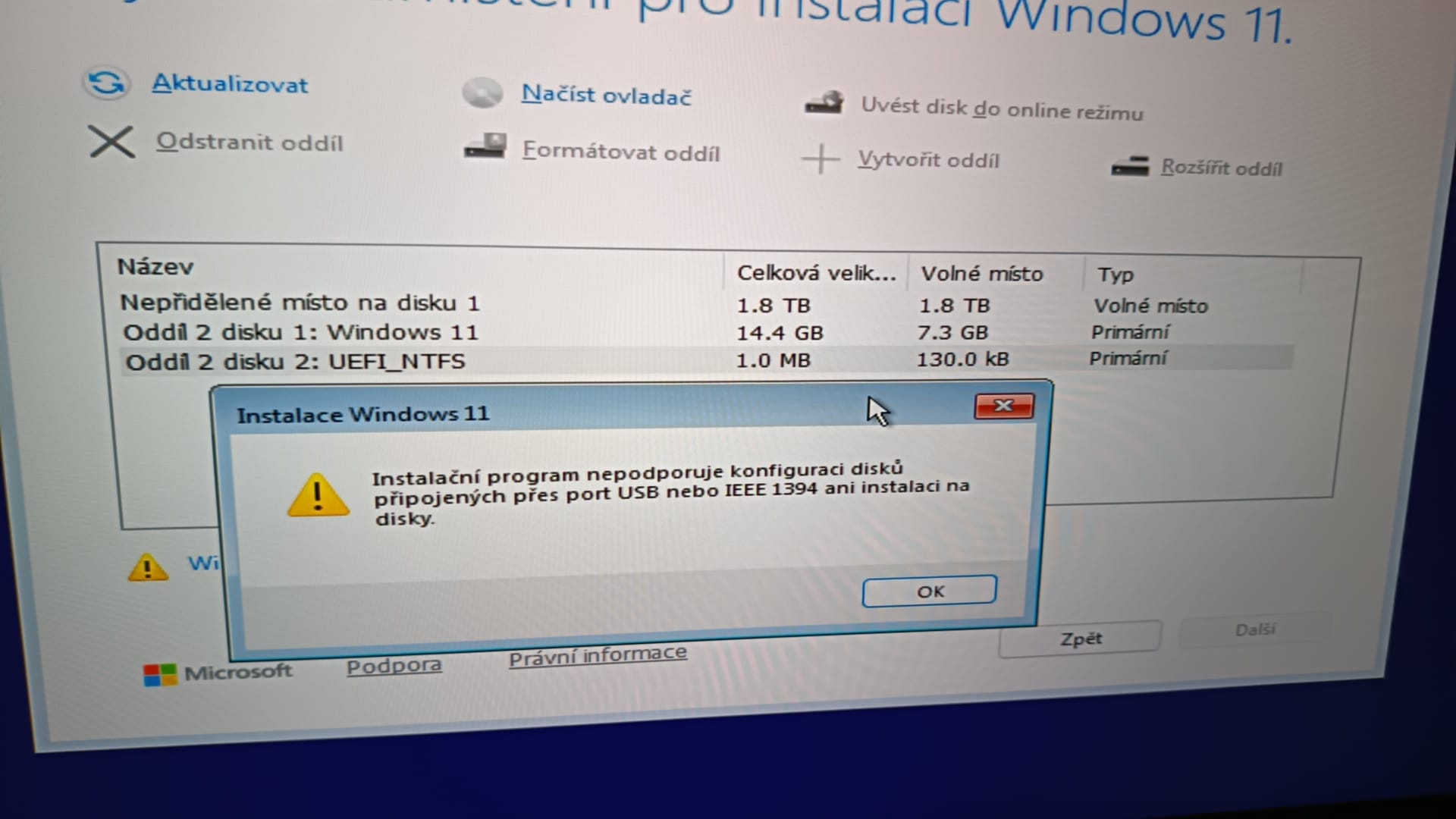

Povolil jsem v BIOSu CRM. Už disk vidím v boot. Ale instalace nejde dokončit protože mi to píše, že…

Deska ASUS ROG STRIX B460-H GAMING, SSD Samsung SSD 990 EVO Plus 2TB..

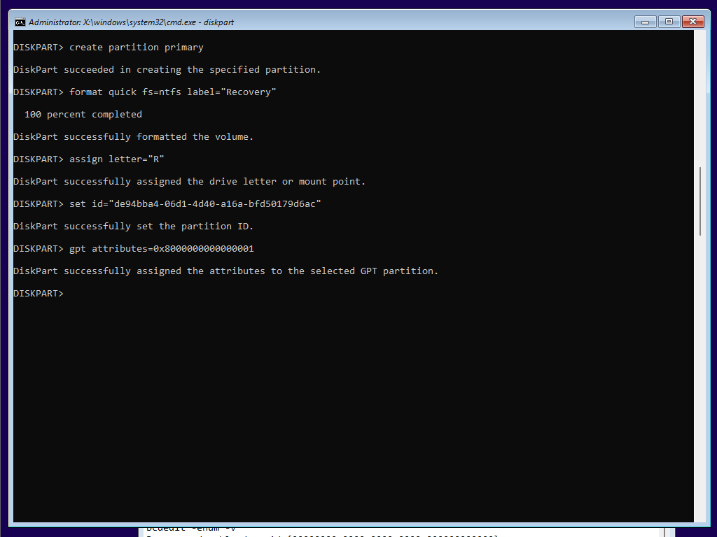

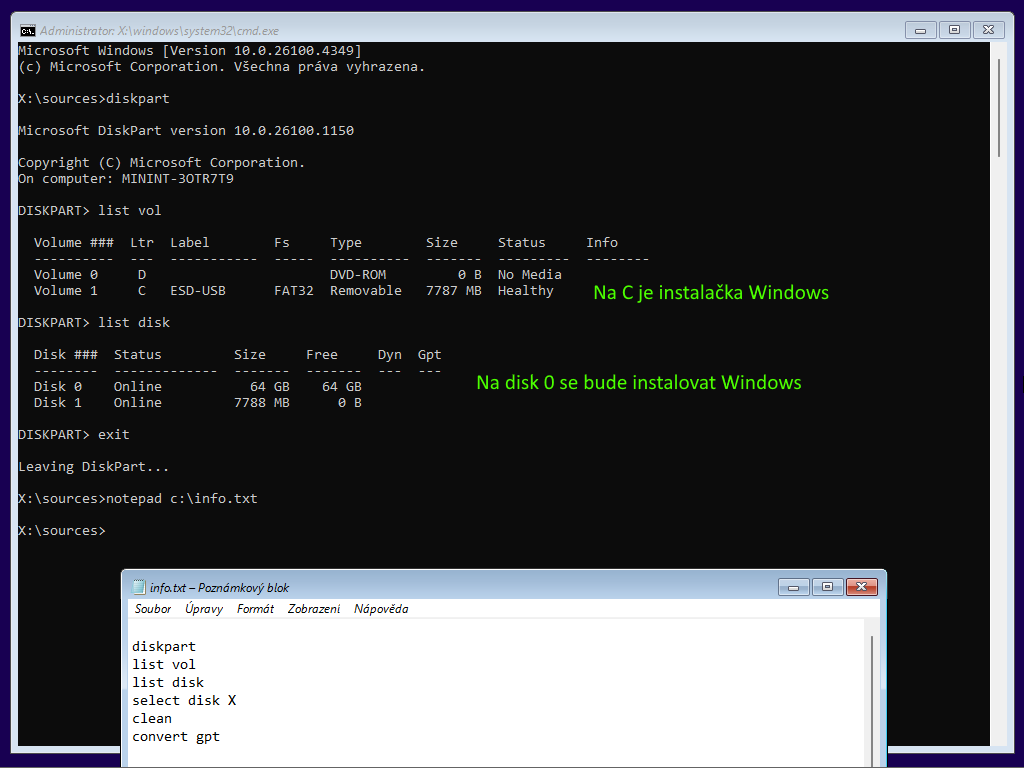

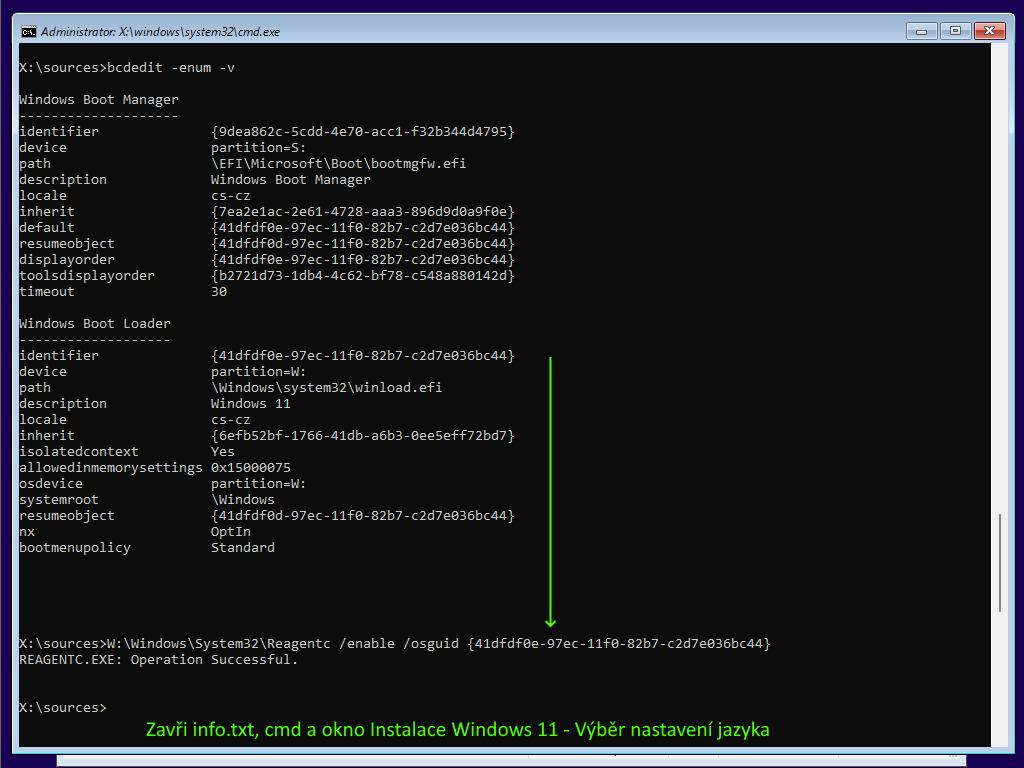

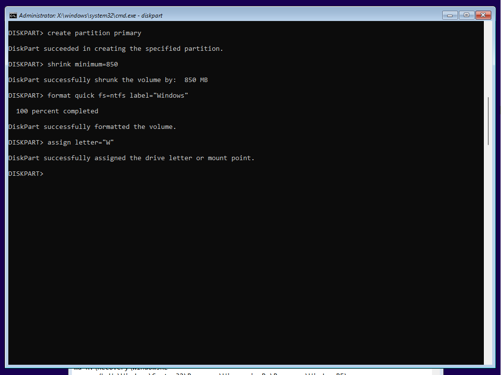

Inicializuj disk na GPT, pokud tak již není nebo ho smaž "diskpart clean". V UEFI nastav UEFI only…
dsa 14.09.2025 15:38
dsa
Tohle jsem dělal jako.prvni věc, instalace nesla spustit, ale našel jsem návod na YouTube..a instala…

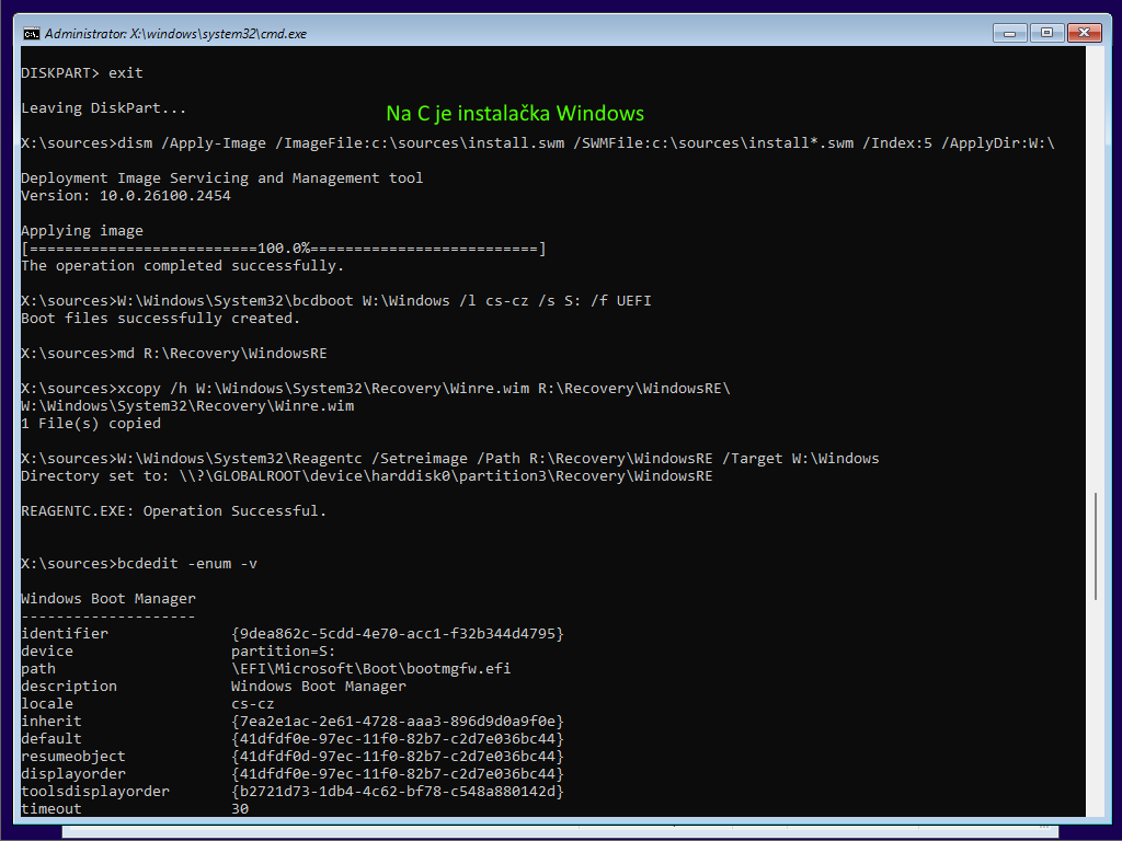

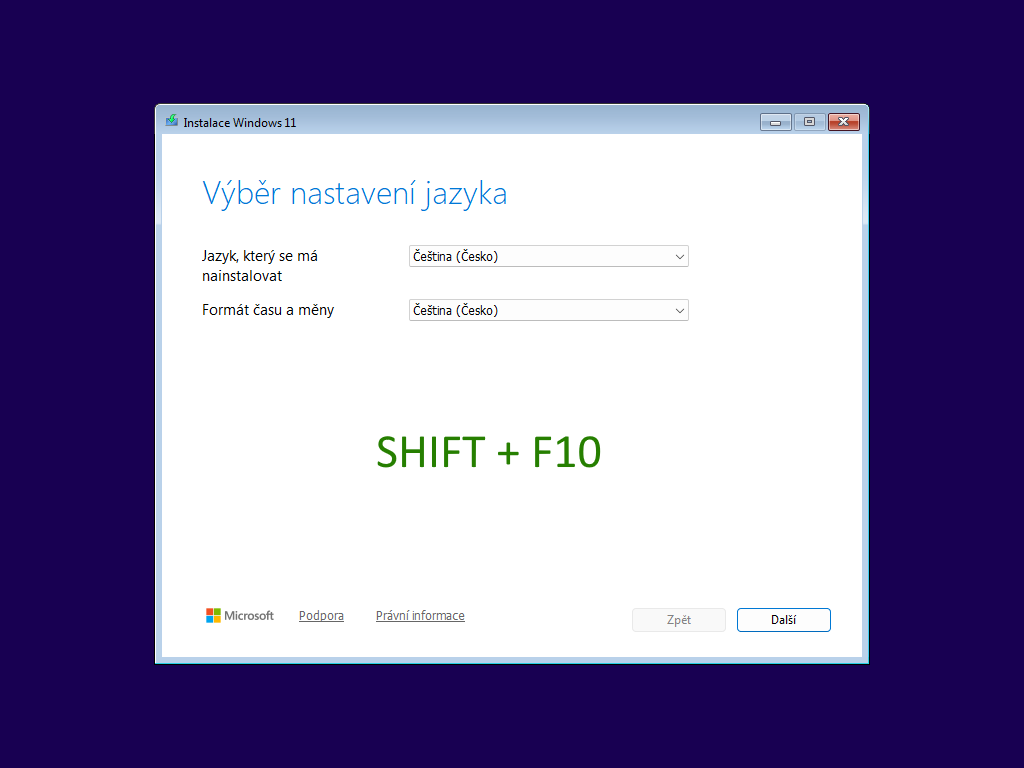

Takže odpověz prosím na tyto nové otázky: Pořídil sis nový SSD NVMe a chceš čistou instalaci nebo js…
Barton 16.09.2025 15:26
Barton

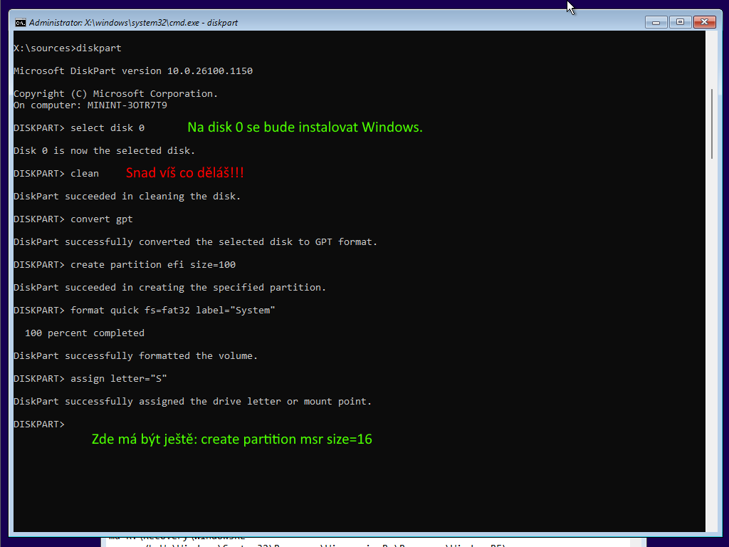

"Podivej se do soukromych zprav "nahore v pravem rohu " Pošta" a zkus ten prilozeny postup protoze t…
HPET 16.09.2025 15:39
HPET
Nemám účet, tak mě to do pošty nepustí, ale začínám mít podezření, že se tazatel pokusil přeplácnout…
Barton 16.09.2025 15:58
Barton
Aha, poslal jsem to uzivateli Bigfly, tak se omlouvam ze to tam najde jak 💩 bobek pred dverima. Zde…
HPET 16.09.2025 16:04
HPET
Dobře díky zkusím to, diky za podrobný postup.

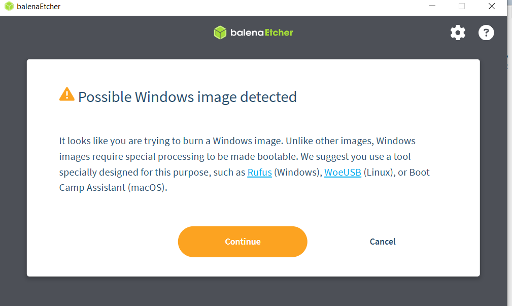

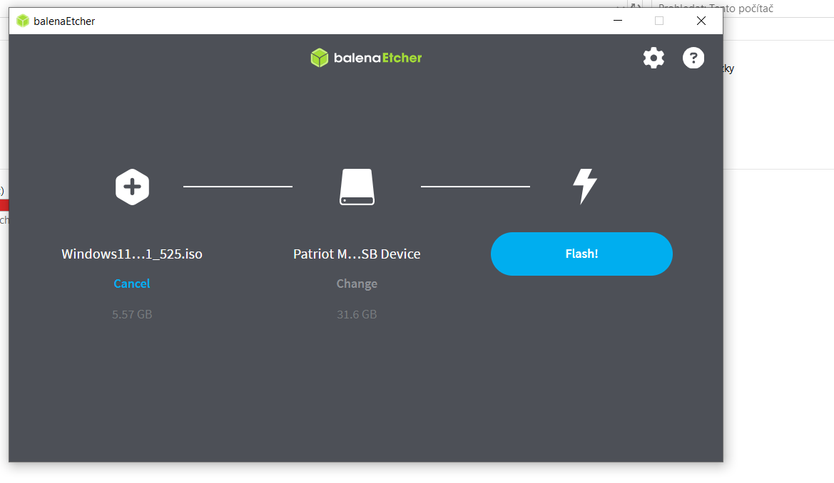

Zdravim tak s druhym programem je problem, i kdyz mi zahlasi , ze na fleshku nakopiroval soubory nic…
Bigfly 23.09.2025 18:45
Bigfly
Viz etcher : je to zcela běžné chování, protože Etcher během vytváření té flešky ten USB klíč přepis…
HPET 23.09.2025 19:08

Zdravím flesh jsem delal podle tohoto návodu. https://youtu.be/H6ELw0ZSvqw?si=RAgM0vXc2POr8loK

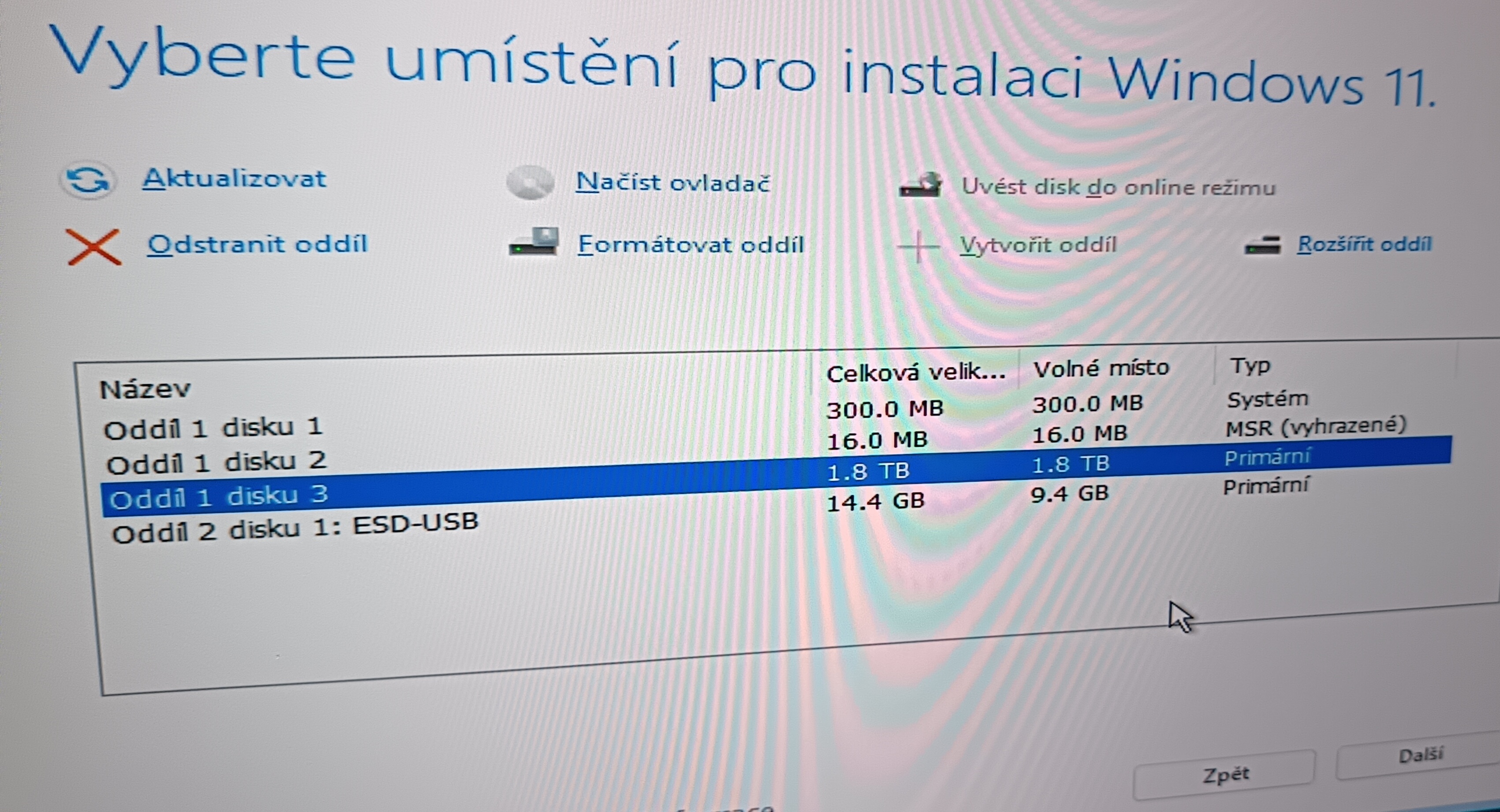

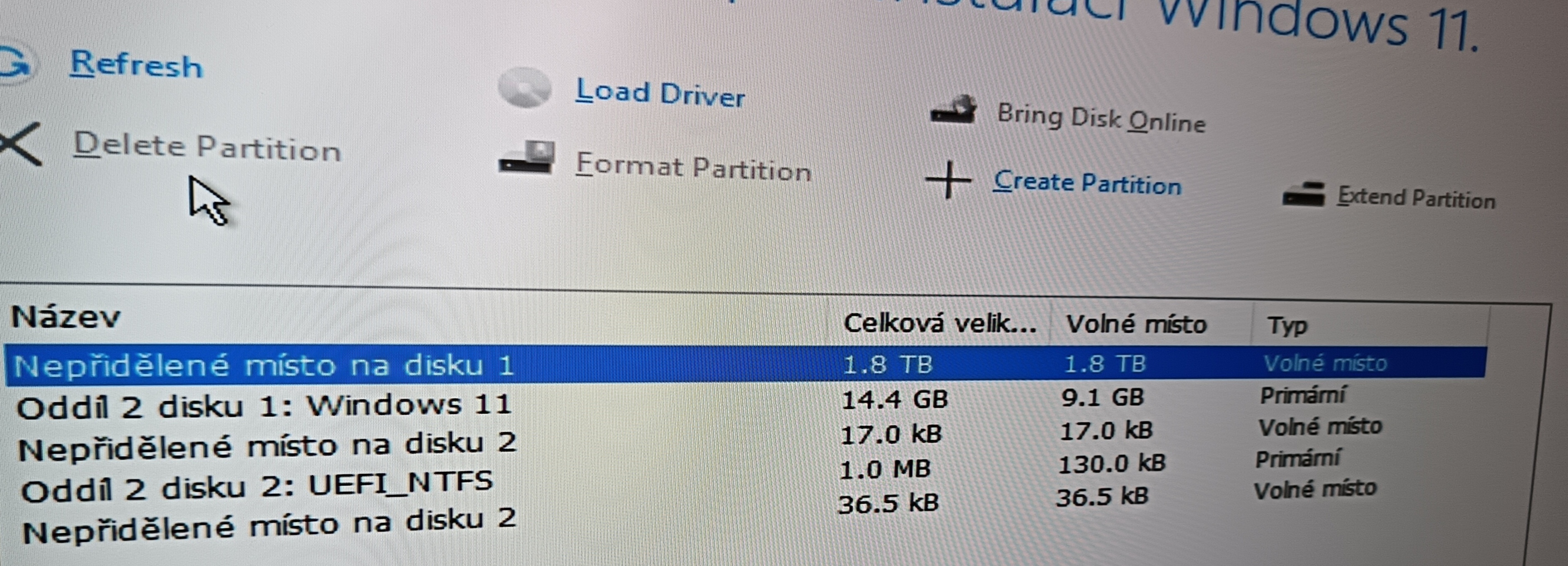

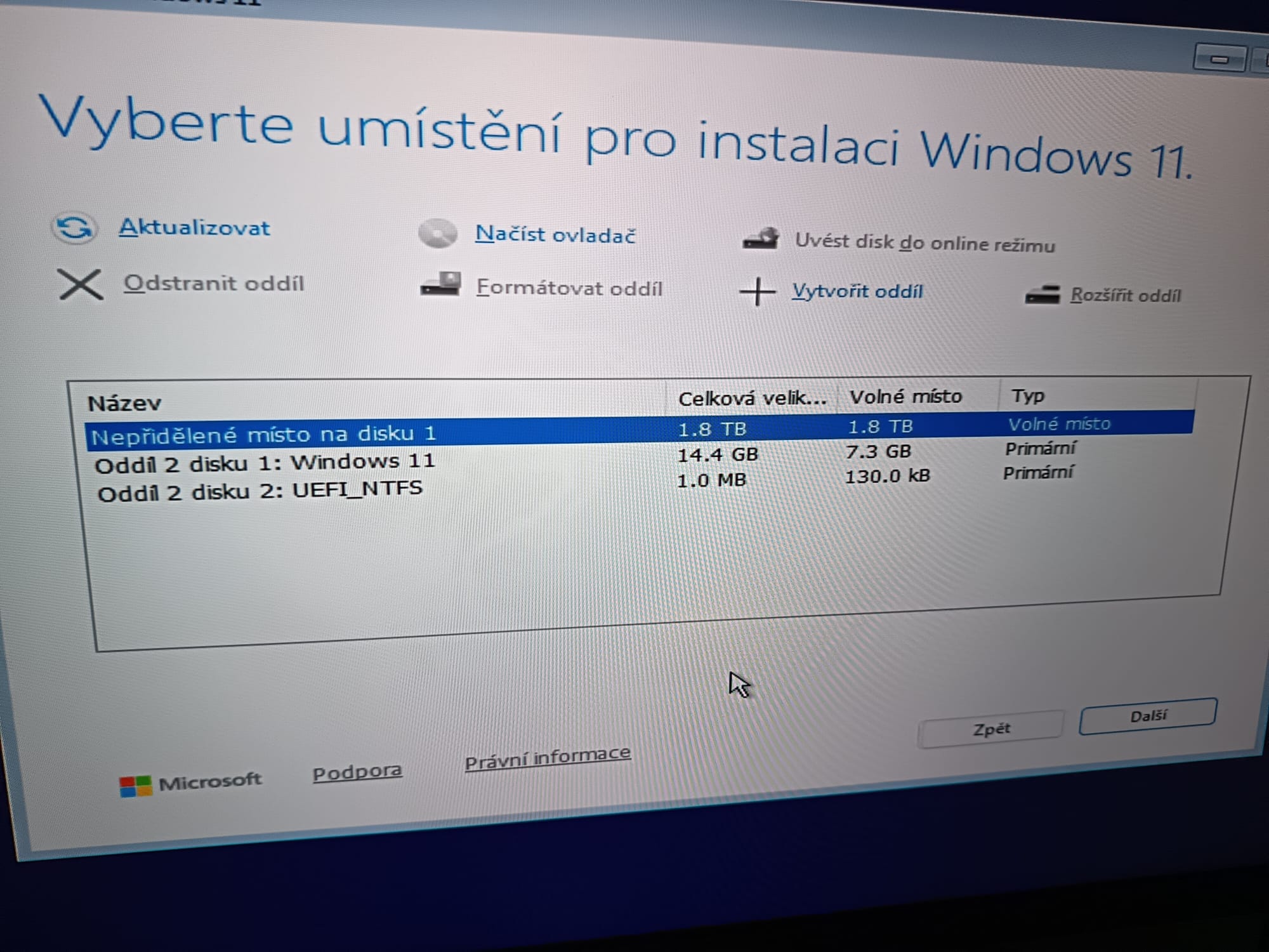

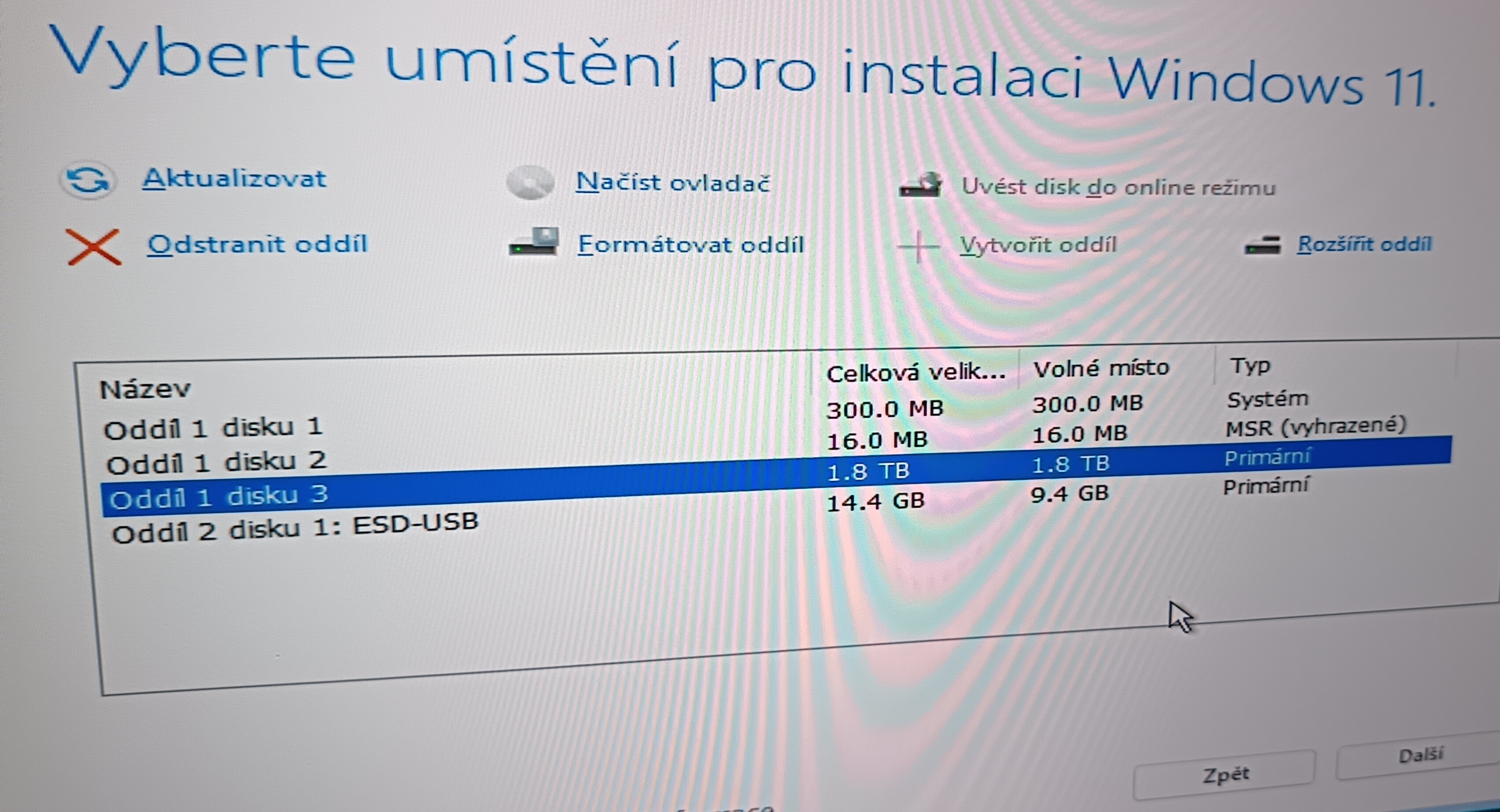

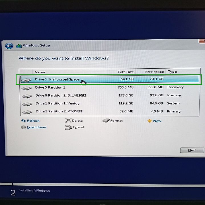

Pořídil jsem nový disk a instaluji čistou instalaci na nový disk.
Bigfly 16.09.2025 21:05
Bigfly

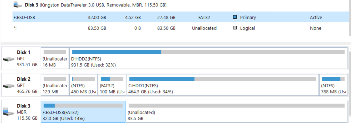

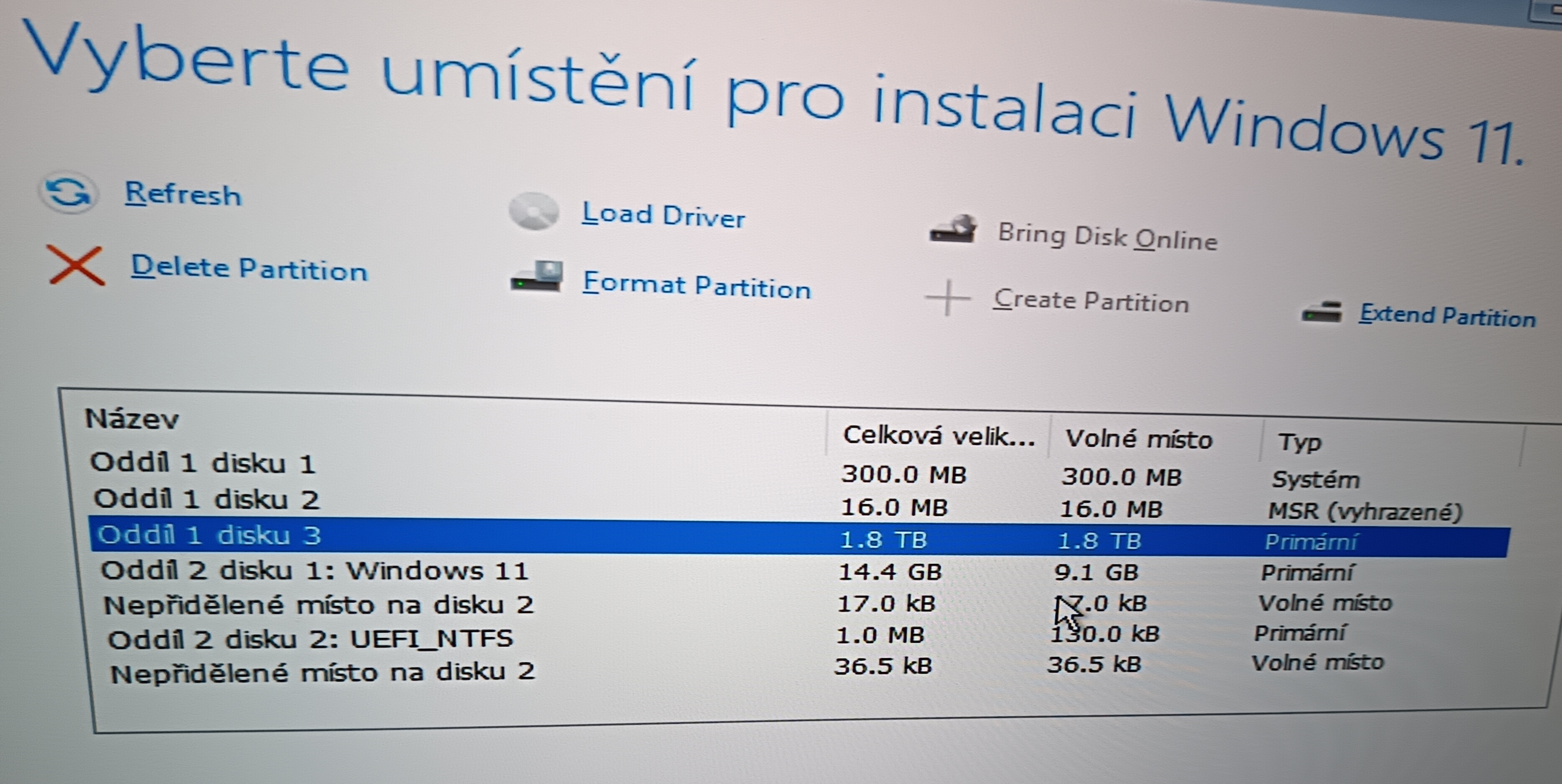

Dík za info, na tom obr. z oddílů v instalátoru mne zmátl ten oddíl 1 disku 2 o velikosti 16 MB MSR…
Barton 17.09.2025 11:21
Barton
on ms tradičně kecá. mám před sebou disk s 16mb oddílem, který si vytvořil sám instalátor w10. na ve…
lední brtník 17.09.2025 11:43
Dík, to jsem nevěděl, za poslední cca 3 roky jsem několikrát čistil NVMe z NB (po naklonování na vět…
Barton 17.09.2025 13:00
Barton
Jenže správa disků ve Windows a okno s výběrem disku, kam se má Windows instalovat, jsou dvě rozdíln…
kacikac 17.09.2025 11:51
kacikac
Nikde nepíšu o okně pro výběr disku, tu pozn. jsem dal jen proto, aby mi někdo vzápětí nepsal, že to…
Barton 17.09.2025 12:29
Barton
"Nikde nepíšu o okně pro výběr disku" Píšeš: "na tom obr. z oddílů v instalátoru" Jo aha, už vím co…
kacikac 17.09.2025 18:18

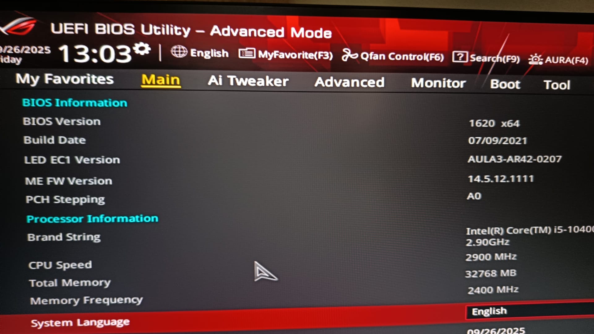

Deska je z roku 2021, BIOS mám updatetovany na nejnovější.

Díky za info, ale já boot menu nic nevidím.
Bigfly 14.09.2025 18:50
Bigfly

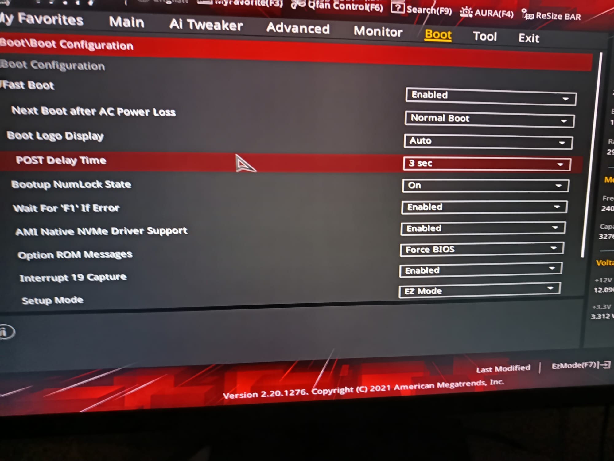

Môžem akurát tak tipovať, že neprepínaš z EZ mode do Advanced Mode... Samozrejme, čo konkrétne robíš…

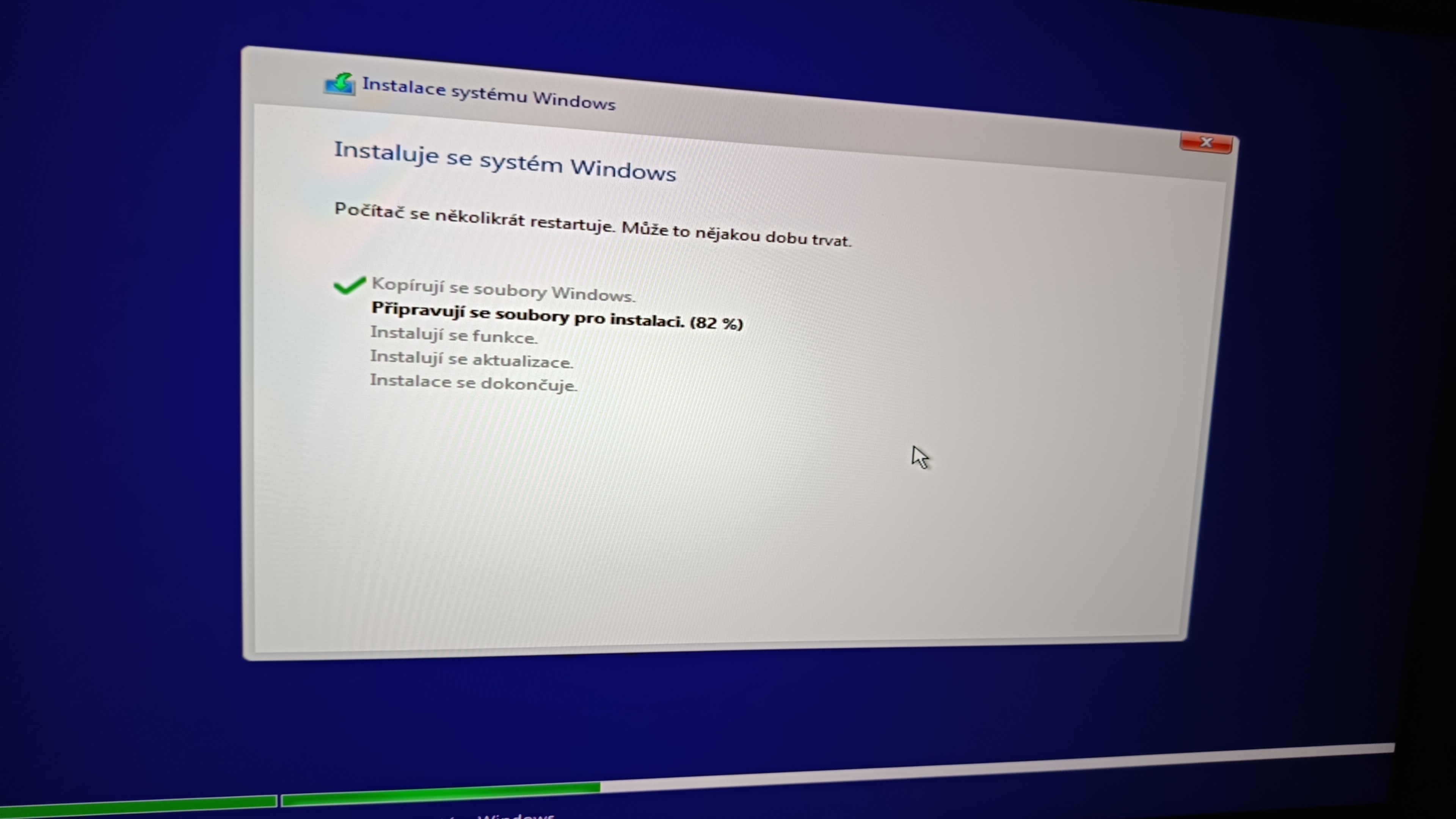

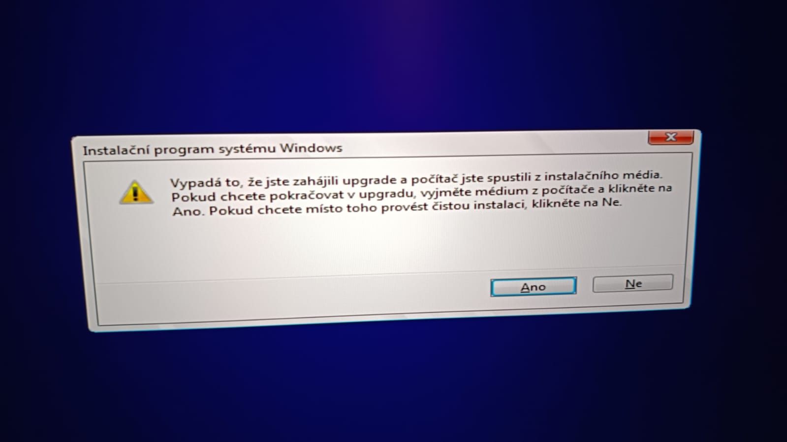

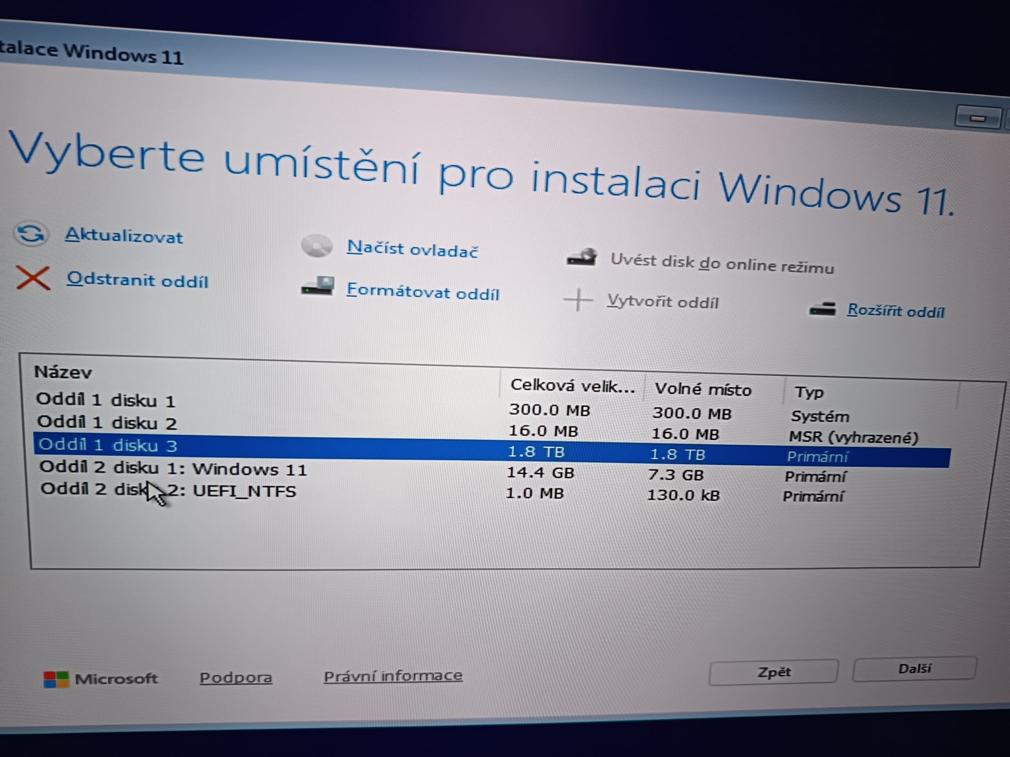

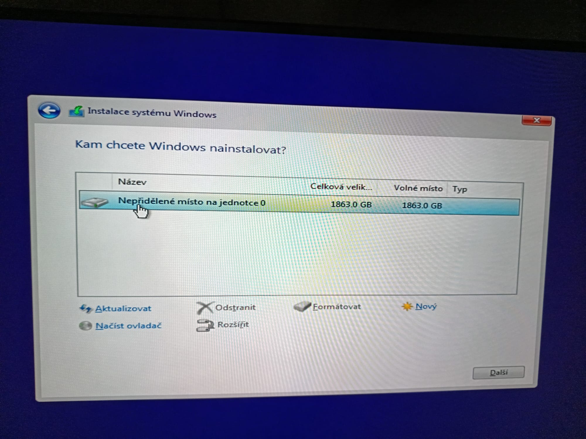

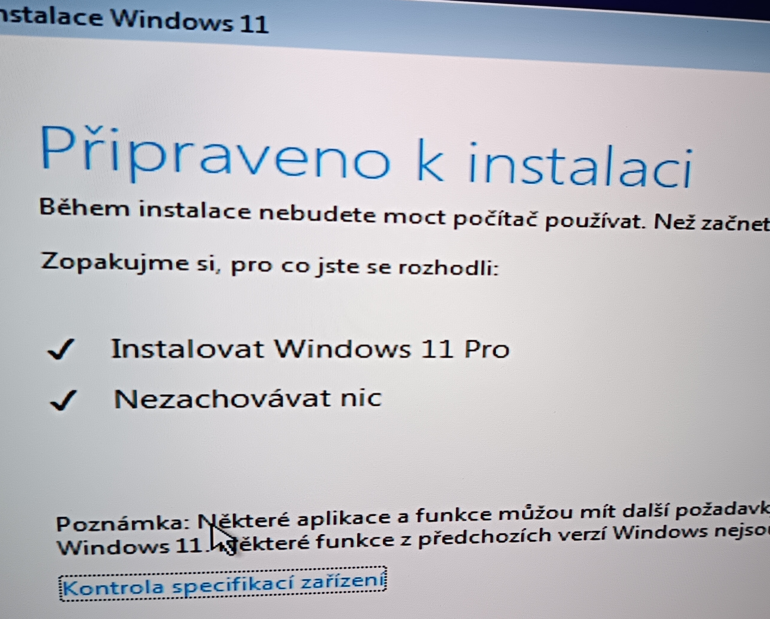

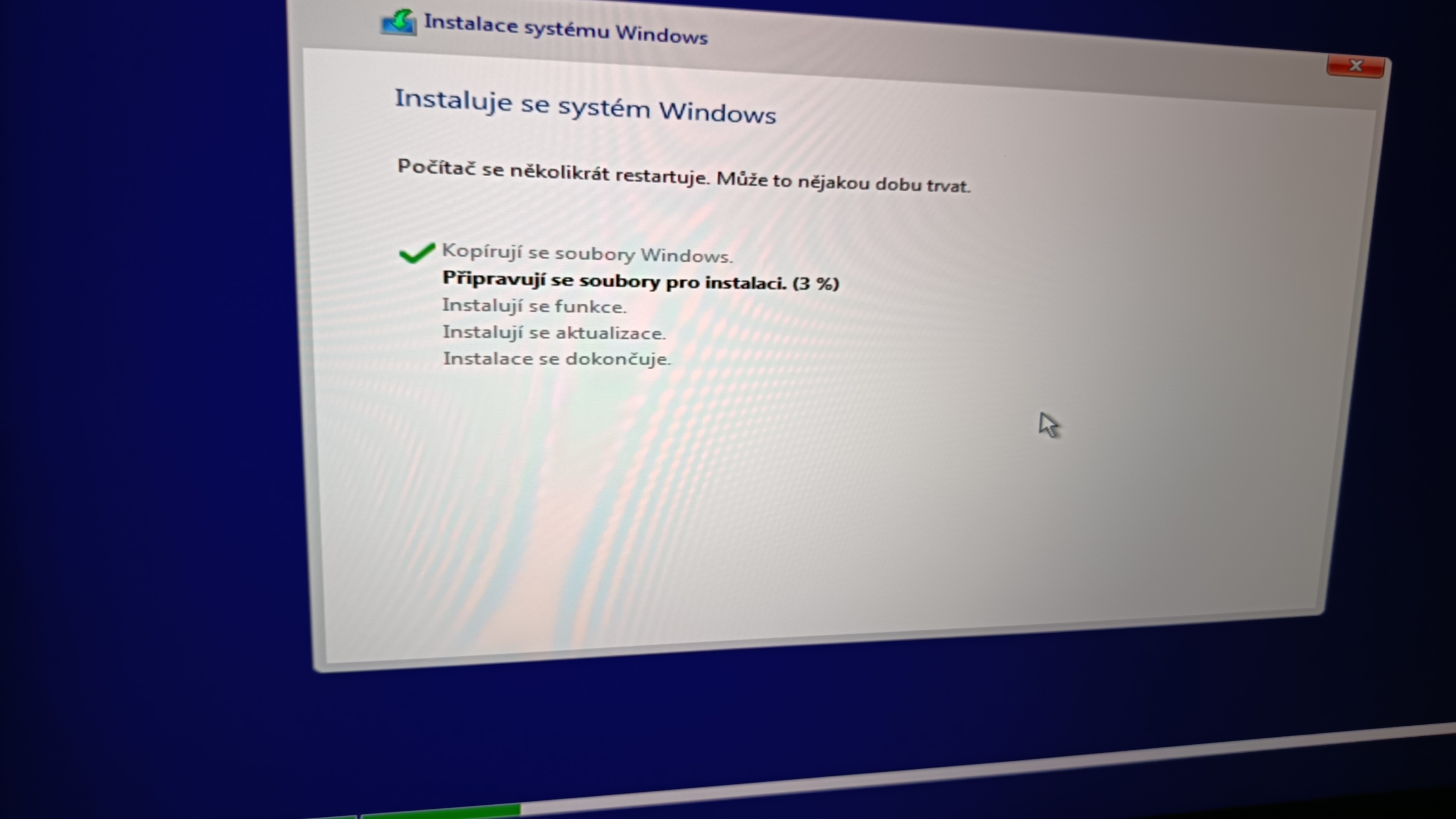

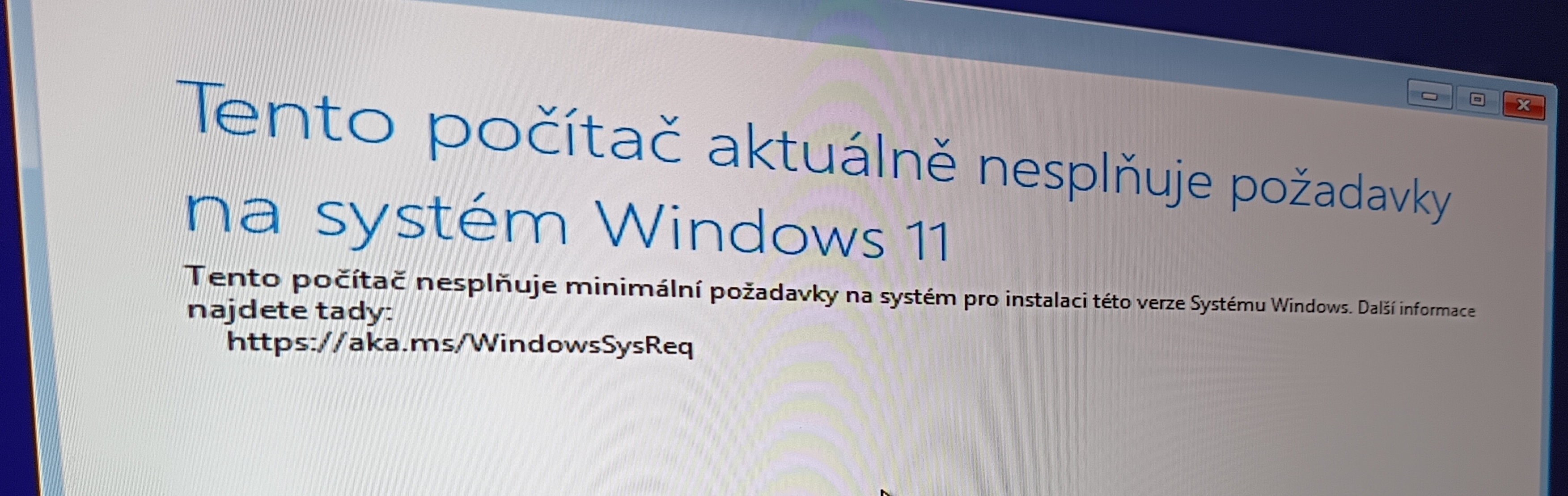

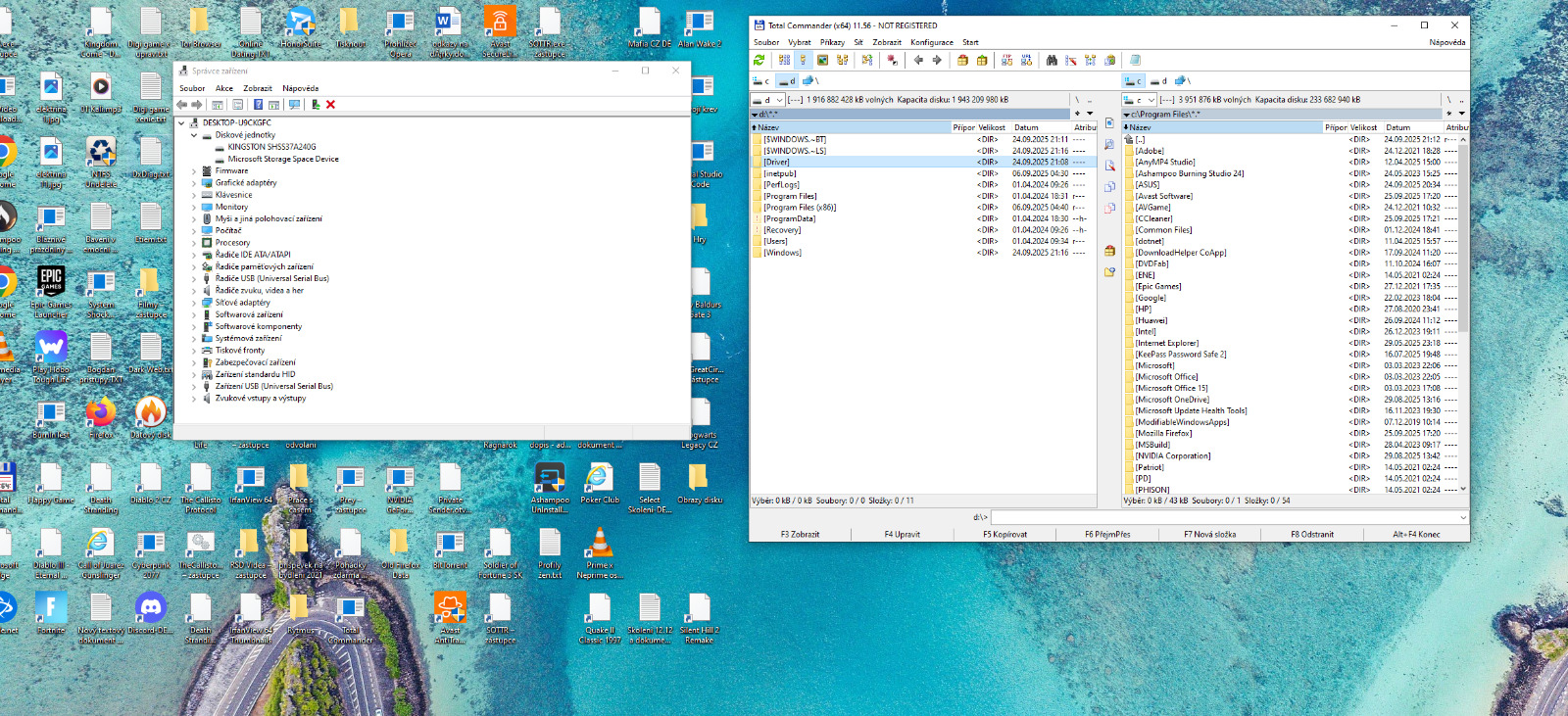

Přikládám obrázky z BIOSu a instalace Windows
Bigfly 15.09.2025 11:22
Bigfly
No ano, chcelo by to vytvoriť čistú inštaláciu, vrátanie zmazania oddielu kam to chceš inštalovať...…
pme 15.09.2025 12:11
pme
Ty obrázky ale znamenají, že nemáš korektně vytvořenou bootovací flešku, jinak by byla v UEFI vidět…
Barton 15.09.2025 13:03

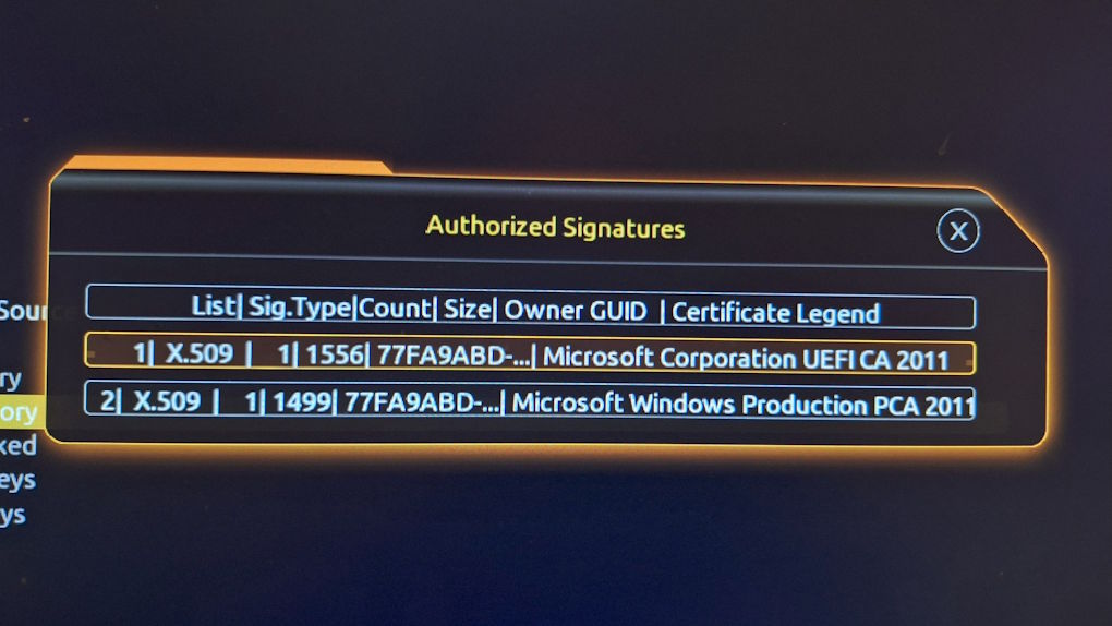

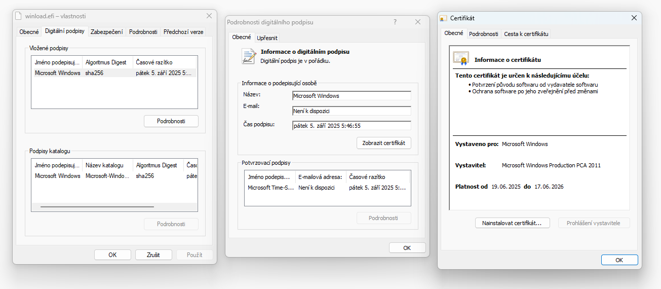

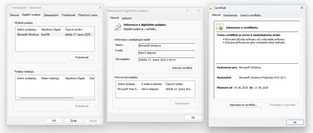

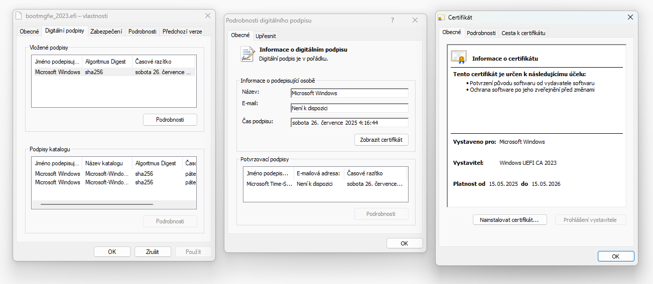

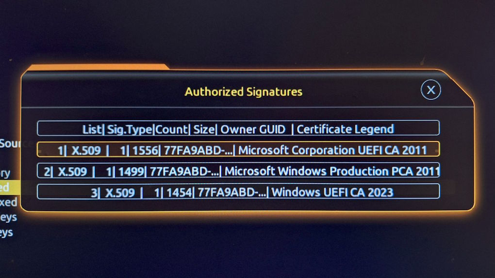

Windows 11 mají boot manager a boot loader podepsaný certifikátem PCA 2011. Platí to i pro insider…
HPET 17.09.2025 21:56
HPET
0) Do 16. 9. 2025 jsem se o UEFI CA 2023 vůbec nezajímal. Stačilo mi ale asi 10 minut pokecu s Copil…
kacikac 18.09.2025 00:53
kacikac
Malé upřesnění :-) Prozkoumal jsem skript Make2023BootableMedia.ps1 z bodu 6 na výtváření UEFI CA 20…
kacikac 18.09.2025 22:04

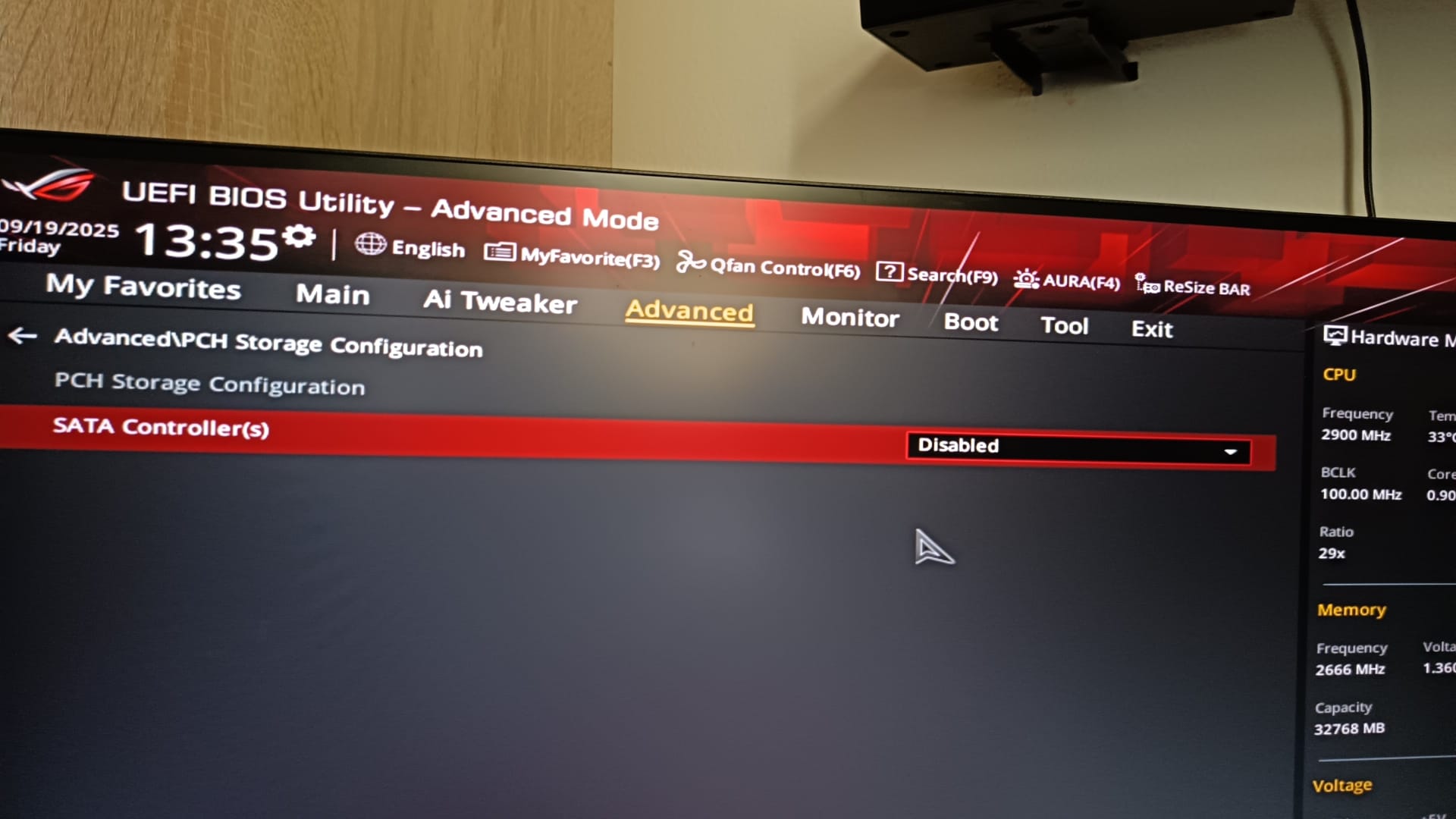

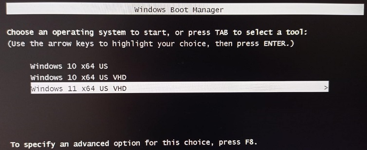

No podle mě jsi tam měl víc disků. Na nějakém již odpojenem jsou soubory pro boot počítače. Možná js…
MM_tank 15.09.2025 12:21
MM_tank
Toto se stava pomerne casto kdyz BFU instaluje WIndows na PC kde je vice disku, muze byt nejaka cast…
HPET 15.09.2025 13:43
HPET
Odpojil jsem vse na zacatku. byl zapojeny jen jeden disk, ale odpojil jsem jen sata kabely.
Bigfly 15.09.2025 13:48
Bigfly
mam pouze jeden disk, zkousel jsem jeho funkcnost, data jsem samozrejme presunul a nechal ho cisty,…

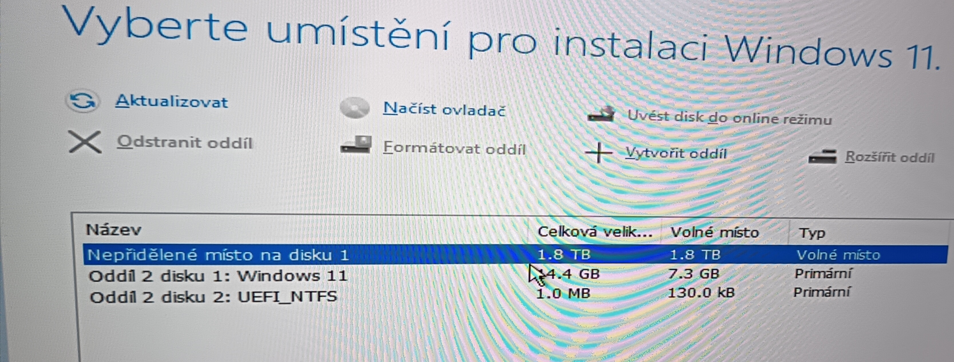

Dával jsem už tady screen, odstranil jsem všechny oddíly a pustil instalaci znova. Bez efektu.

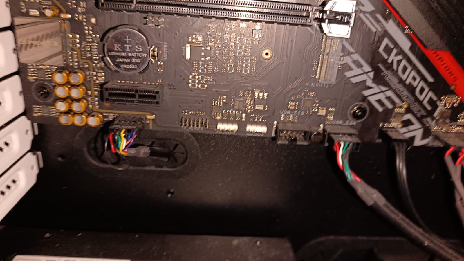

Bigfly
podle tohobrazku mam tento disk strceny zde: 1x M.2_1 socket 3, with M key, type 2242/2260/2280 stor…
Bigfly 15.09.2025 13:56
Bigfly
Podle akého obrázku? Osobne by som ho strčil sem: 1 x M.2_2 socket 3, with M key, type 2242/2260/228…

Barton 16.09.2025 10:06
Barton
Víz screen. JESTE JEDNOU DELAL JSEM KOPLET INSTALACI ZNOVA A DISK JSEM ZFORMATOVAL, NA DISKU NEBYLY…
Bigfly 16.09.2025 10:14
Bigfly
Formátováním oddíly neodstraníš.
Barton 16.09.2025 10:19
Barton
Instalace zhavaruje.
Bigfly 16.09.2025 10:24
Bigfly

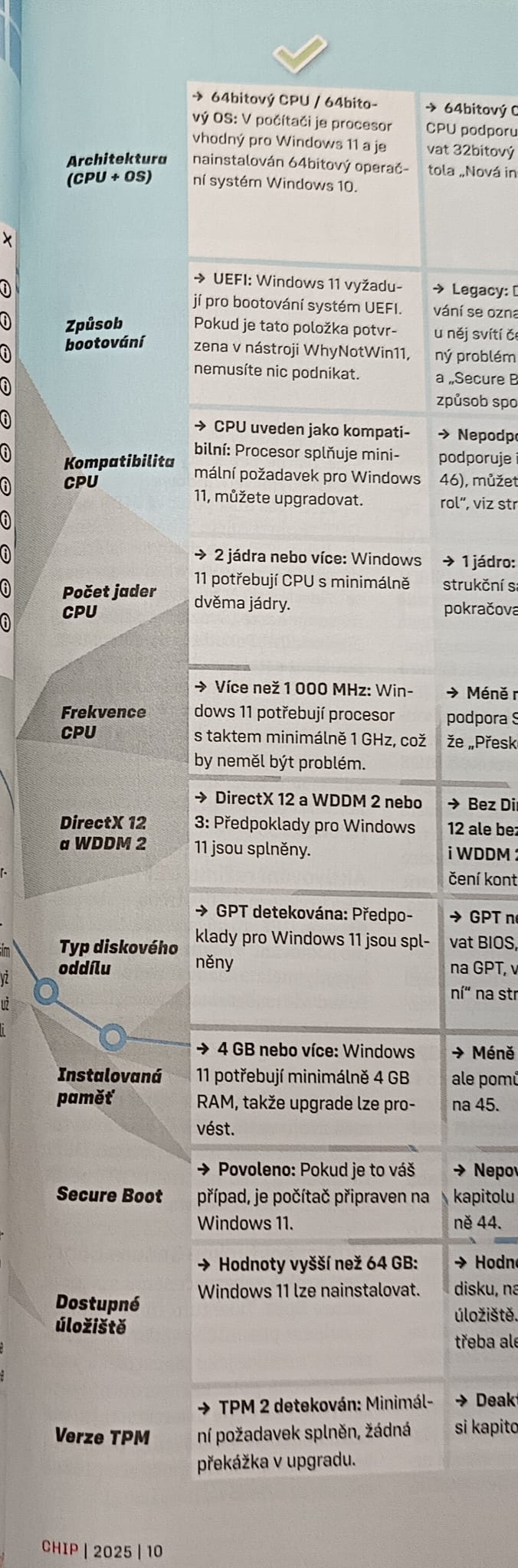

Instalace se ukonci, protoze pocitac nesplnuje pozadavky na Win 11. Pise ti to tam česky. Pri insta…

Psal jsem viz výše. Dělal jsem kontrolu na 10 a tam mi psalo , že mám vše potřebné na instalaci Wind…
Bigfly 16.09.2025 11:20
Bigfly
Jsi ještě nikdy nečetl, že sice hlásí, že instalovat jde, ale prd? Pokud se nedaří nainstalovat Wind…

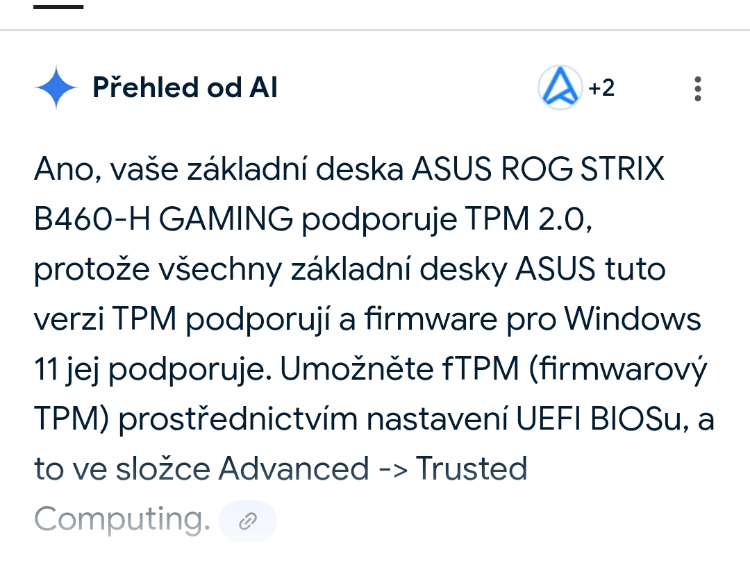

Čím jsi dělal tu kontrolu? Radši to ověř ještě těmito dvěma programy: https://www.iobit.com/en/can-…
host 16.09.2025 11:55
Podle je teto tabulky mám vše ok.

Bigfly
Po zapnutí CRM disk vidím v boot. a je nastavený jako první..ale i tak instalace zhavaruje.
Bigfly 16.09.2025 10:15
Bigfly
Vypadá to, že disk je MBR ... a formátováním to nezměníš.

Bigfly 16.09.2025 11:10
Bigfly
Odstraněním oddílů MBR nezměníš ... už jsem psal, co s tím. Nesmysly jako vypnout Secure Boot či za…

ODILY jsem na disku odstraňoval pomocí jednoho návodu na YouTube. Je tu někde odkaz. Předtím mě inst…

Takže nezbývá, než si přečíst informace o tom, co musí splňovat počítač pro Windows 11. Odkaz je na…
Jan Fiala 16.09.2025 11:02
Jan Fiala
Vidím tam toto a když dám odstranit oddíly tak se pri nové instalaci zas nové oddíly vytvoří.vsechny…

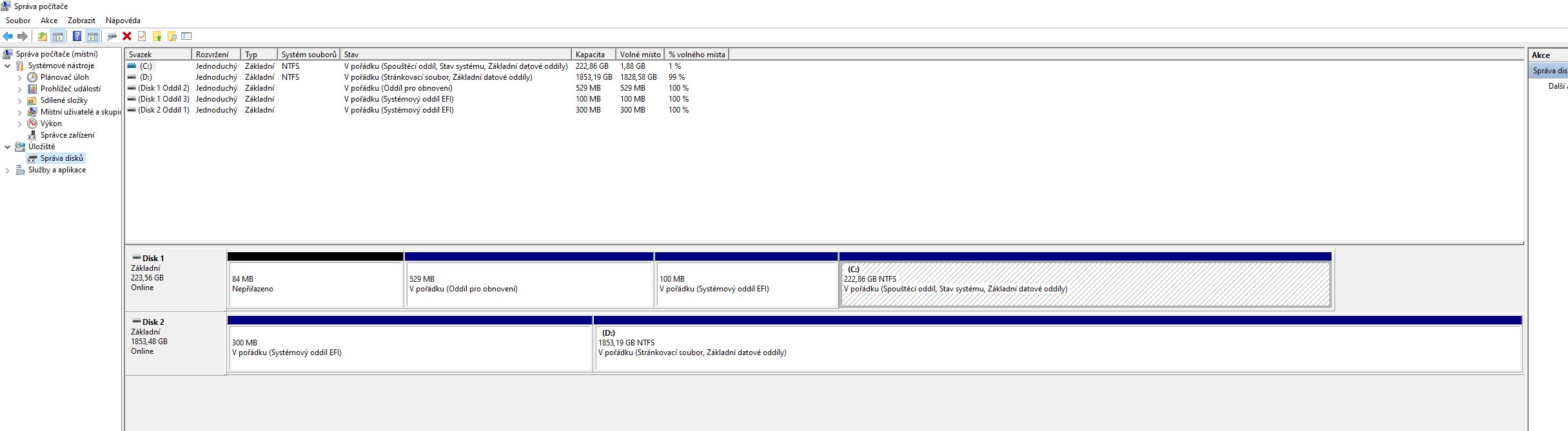

Bigfly
Je disk GPT? Pokud ano, u W10 a snad i W11 je volba "odstranit oddíly a instalovat do volného místa"…

Řešim problém s tím, že pokud vypnu CRM tak normálně disk vidím jako boot. Výběru ho jako první ale…

Takže znova: je ten disk GPT?
dsa 16.09.2025 16:33
dsa
Podle toho, co tu psal, tak chvíli ano a chvíli ne :-D

pri prvni ciste instalaci tam zadne oddily nejsou videt. na ten disk uz nekdo neco instaloval. nepat…
l.b. 16.09.2025 15:41
l.b.
instalaci máš směrovat na neobsazené místo na disku (ideálně je celý drive 0 unallocated). co se ti…
lední brtník 16.09.2025 16:07
Tak mohu disk dát akorát sem. Viz první scren Jedná se o místo pod procesorem Má druhé místo naproti…
Bigfly 17.09.2025 19:17
Bigfly
asi sis nevsim ze to ma uplne jiny konektor, tam m.2 disk nedas, to je sbernice pro wifi apod. prob…

pod černým podlouhlým plechem/odvaděčem tepla je schovaný druhý m.2 slot.
lední brtník 17.09.2025 21:39
Když to takhle nastavím, vidím disk v bootu. Instalace se dokončí, ale NVMe disk není UEfi a vyskočí…
Bigfly 25.09.2025 08:49
Bigfly
Instalace Windows x pokus. Tohle tam teď vidím Fleshku jsem vytvářel v programu Rufus. Mám připojeno…
Bigfly 18.09.2025 19:12
Bigfly
To nám jen oznamuješ nebo se na něco ptáš? Já bych všechny oddíly odstranil a instaloval na čistý d…
host 18.09.2025 19:18
nejméně podesáté: jaktože máš ještě před instalací už na disku zabraný bordel, místo volného místa?…
lední brtník 18.09.2025 19:20
Jak mám smazat ty 3 ODILY, když mi PC naběhne jen do BIOSu. Mohu to smazat přímo v instalátoru, a to…
Bigfly 18.09.2025 19:27
Bigfly
volné/nepřidělené místo 1.8tb tam máš - necpeš tu instalaci náhodou do úplně nesmyslného místa? 1) t…
lední brtník 18.09.2025 20:41
Bigfly 18.09.2025 19:21
Bigfly
Odstraň první tři oddíly a na volné místo instaluj Windows. A pak dej vědět, na čem to zase selže :-…
kacikac 18.09.2025 19:30
kacikac
1, odtsranil jsem ty 3 oddily. pred instalaci nebylo žadne pridelene misto. Instalace se spusti, ale…
Bigfly 18.09.2025 19:38
Bigfly
Zkoušel jsem to s tou upravenou instalackou, ale instalace neproběhne. Viz můj poslední příspěvek.

Skusil jsi alespon to vychozi nataveni BIOS ? Klavesa [F9] pro nacteni vychozich hodnot a [F10] uloz…
HPET 18.09.2025 22:56
HPET
nebootuje ti vůbec nic? v biosu se na disk nepodíváš, vidíš jen jeho název a maximálně nabídne boot…
lední brtník 18.09.2025 23:32
Zde posílám obrázek, když zmáčknu F8 zobrazí se mi výběr pro boot, ale nic tam nevidím. Když zmáčknu…
Bigfly 19.09.2025 11:06

dsa 19.09.2025 12:38
dsa
Instalace neproběhne. Opět 77 % pak restart a boot není nic vidět.. jsem domluvený s člověkem zkusim…
Bigfly 19.09.2025 12:40
Bigfly
A to, co je uvedené v tom odkazu, jsi zkoušel? = zakázat SATA v EFI Píše se v něm, že mu to taky sel…
kacikac 19.09.2025 12:47
kacikac
Asi si v Rufusu udělal instalačku s CA 2023 :-) A že měl použít MCT, ignoruje.
dsa 19.09.2025 13:20
dsa
V Rufus se píše: In Rufus, select a Windows 11 25H2 ISO (Note that Windows 11 24H2 ISOs will not wo…
kacikac 19.09.2025 13:37
kacikac
Já to pak dělal jiné verzi Rufus, bylo to portable verzi, ale ne beta.
Bigfly 26.09.2025 12:45
Bigfly
Můžete mi prosím hodit návod jak mám nainstoval Windows s těmi certifikáty. Děkuji..

A proc dezaktivujes radic SATA ?.Obnov uz prosim te ten BIOS do puvodniho nastaveni, podle tech obra…
HPET 19.09.2025 13:40
HPET
"A proc dezaktivujes radic SATA?" Protože jsem mu to radíl já, aby to vyzkoušel. Dal jsem mu tu odka…
kacikac 19.09.2025 14:09
kacikac
To bylo psane kde ? Prvni NVME nepouziva SATA radic protze komunikuje (ma linky) do CPU primo a s ra…

Je to napsané v tom odazu, co jsem tu dal. Píše se tam: Windows 11 Clean Install - Fails at 77 % ..…
kacikac 19.09.2025 14:15
kacikac
Pardon upresneni: ne DMI ale UMI ktere pouziva AMD. Tak ten uzivatel mel to NVMe treba v druhem slo…
HPET 19.09.2025 14:16
HPET
Podle mě zkoušel oba sloty a ani na jeden mu nešel Windows nainstalovat pokud měl povolený SATA.

Tak teď jsem nemile překvapen, chtěl jsem po nějaké době občerstvit svou instalaci do VHD z poslední…

Struktura mé zaručeně funkční flešky vytvořené v MCT pro iso Win 11 24 H2 má jen jeden primární oddí…
Barton 19.09.2025 13:51
Barton
Proc rikas zes to delal pres Rufus kdyz je to udelano podle tech oddilu (FAT32 ESD-USB ) je to klasi…
HPET 19.09.2025 13:54
HPET
Kde vidíš, že píšu o Rufusu? MCT znamená Windows Media Creation tool.exe, i když podle tebe vadí MBR…
Barton 19.09.2025 14:07
Barton
Promin, nevim uz kdo je tazatel. Tak Creation Tools. To ze nabootujes Windows s tou flaskou MBR se…
HPET 19.09.2025 14:32
HPET
To nic, stane se.
Barton 19.09.2025 14:51
Barton
Podle mě zase píšeš nesmysly! MCT, i ten aktuální pro Windows 11 24H2, připravuje usb flash s insta…
kacikac 19.09.2025 16:21
kacikac
Zeptal sem se pro jistotu AI : [100492-mbr-png] • Format USB klice : [100493-instalacni-tabulka-png…
HPET 19.09.2025 16:26
HPET
Otázka na Copilota: Pokud se vytvoří usb flash s instalačkou Windows 11 24H2 pomocí media creation…
kacikac 19.09.2025 16:43
kacikac
Asi nerozlišuješ mezi fleškou a diskem pro instalaci ...
dsa 19.09.2025 16:54
dsa
Protože ji máš nepochopitelně jako MBR ...

Tak jsem si dnes dal tu práci, na dvou fleškách a na dvou různých PC v admin. účtu vytvořil 2x inst.…
Barton 19.09.2025 21:18
Barton
Jo, taky jsem na to kouknul a je MBR :-) Já jsem to dřív dělal jinak na GPT ... což mne zmátlo.
dsa 20.09.2025 08:27
dsa
Problém by to být neměl. Rufus, aby byl kompatibilní s různými EFI, a uměl používat NTFS oddíl, tak…

aby byl kompatibilní s různými EFI, a uměl používat NTFS oddíl, tak musí mít bootovací oddíl s FAT3…

Nepomohlo odstranil všechny oddíly pomocí těch zmíněných příkazu a pustil instalaci znova.dojelo to…

Chtěl jsi návod, máš návod. Ruční instalace Windows V návodu je použita usb flash s instalačkou Wi…

Bigfly: Další tip na vyzkoušení. #r3300912 #r3300926 Píšu na základě problému a rady z odkazu co…
kacikac 19.09.2025 20:50
kacikac
BINGO! Zajdu do Třebovic do kostela, ať tě blahořečí. Nikdy by mě nenapadlo, že na instalačce budou…

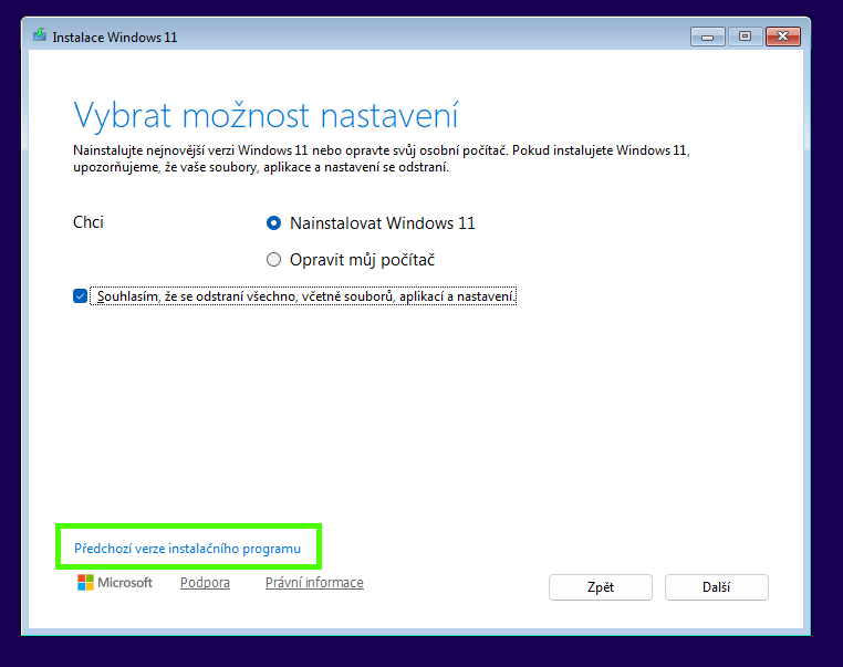

Kliknout na Předchozí verze instalačního programu jsi už zkoušel? #r3300927
kacikac 21.09.2025 19:01
kacikac
Zdravím, ano teď se to zrovna dokončilo a neúspěch. Tohle jsem ještě zkoušel starší verzi instalace,…
Bigfly 21.09.2025 19:13
Bigfly
Tak to je divný :-( Kdybych to měl pod rukama tak bych se kouknul jestli tam instalátor Windows nako…

Jak mohu vytvořit fleshku s certifikáty?
Bigfly 21.09.2025 19:17
Bigfly
Co tím myslíš?
Wikan 21.09.2025 19:19
Myslíš PCA 2011 nebo CA 2023? Defaultně v instalačce je PCA 2011, defaultně v EFI je PCA 2011. Pokud…
kacikac 21.09.2025 19:24
kacikac
Koukám se do BIOSu a tam nic nemám. Hledal jsem něco s trusted certikates, ale nic co by tohle mohlo…
Bigfly 21.09.2025 19:46
Bigfly
Není to náhodou v: Boot / Secure Boot / Key Management co je na videu s Asus tu: https://youtu.be/mE…
kacikac 21.09.2025 20:02
kacikac
Díky tohle samozřejmě mám nastaveno, ale mám desku s chipsetem b450 a nevidím nikde certifikáty, co…
Bigfly 21.09.2025 20:50
Bigfly
mám desku s chipsetem b450 kedy si zmenil dosku? Ešte minule si mal toto: Deska ASUS ROG STRIX B460…
pme 21.09.2025 21:35
pme
není, jsou tu nejake hodnoty PK management, kek Management, DB managemnt a DBX Management.

Pad instalace ve fazi aktualizaci nekde od 60 & 90% (soubory z USB jsou jiz na NVMe) vidavam, nebo j…

Lepsi je vypis z diskpartu, ale ok. Podla vypisu tam uz naozaj mas win na disku, takze ak je bios v…

Pri boot tam vidim toto. Hned 2 oddily Uefi, to je zvlastni. https://ibb.co/VYmjjwfH
Bigfly 23.09.2025 19:48
Bigfly
Taky to tam mám 2x ... od jisté doby (jen nevím, od kdy). Nejsou to 2 oddíly UEFI, ale zdvojená nabí…

Pouzivam tuto instalacku cs-cz_windows_11_consumer_editions_version_24h2 A flesh je naformatovany v…
Bigfly 25.09.2025 14:15
Bigfly
Tak se neoznačují insider instalačky, tak proč jsi psal: "Dělali jsem to na Windows insader"? Odpov…

Koukal jsem primo na stránky Samsung a ten exe tam vidím, ale inf vůbec..Posilam rovnou odkaz: https…

Ty ale nemáš 970 EVO Plus. Ty máš: https://pc.poradna.net/files/100550-whatsapp-image-2025-09-24-at-…

tak hlavne , ze jsem se HPET na to ptal min 2x a potvrdil mi to ze je opravdu s temi ovladaci proble…
Bigfly 25.09.2025 17:47
Bigfly
Za to ze jsi slepy, nebo ze ti tvuj AI asistent nerekl kterej radek cist, nebo za mas kliknout na "s…
HPET 25.09.2025 17:47
HPET
On má 990!!! Ne 970!!!
kacikac 25.09.2025 17:52
kacikac
Ten driver je u 9** rady stejny, staci stahnout a porovnat. Jde jsamozrejme jen o driver bez softwer…
HPET 25.09.2025 17:55
HPET
Jeho disk: https://www.samsung.com/cz/support/model/MZ-V9S2T0BW/ ...tam ten ovladač uvedený nemá. T…

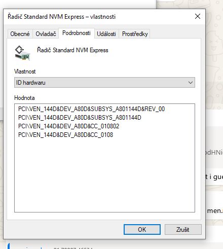

Id hardwaru tvého NVME disku je (jestli jsem to dobře opsal): PCI\VEN_144D&DEV_A80D&SUBSYS_A801144D&…
kacikac 25.09.2025 18:21
kacikac
Vidim tam jen toto, a pak v událostech neco je. To posledni ale nedokazi zkopirovat.

Ad 1) podle obrazku je to kIngston a je tam režim UEFI disk C: Windows 10 Ad 3) disk NVME v správci…

Takže na SATA disk instalace v UEFI módu normálně funguje a Windows bootuje. Ve správci zařízení NVM…
kacikac 25.09.2025 18:37
kacikac
Jaký příkaz? Zkoušel jsem mgngt.msc, ale chyba a nevím jak se spouští správce disku.
Bigfly 25.09.2025 18:50
Bigfly
diskmgmt.msc
Abox 25.09.2025 18:54
Abox
Pravý klik na Start a Správa disků :-)
kacikac 25.09.2025 18:56
kacikac
Zprava disku Nevim proc na SDD, kde mam w10 je neprirazeny oddil, sice jen 80 mb,ale i tak.
Bigfly 26.09.2025 09:36
Bigfly
Máš to očividně nějak blbě ... 2 x EFI oddíl, Stránkovací a Windows oddíl na extra diskách, WinRE od…
dsa 26.09.2025 09:55
dsa
Problem je, ze sa tu evidentne kazdy straca. Ten divny disk je 250GB, z koreho nabootoval nejaky OS…
fleg 26.09.2025 10:05
fleg
Ano 250 Gb kingston mám w10 a nový 2 Tb je ten NVme disk, ze kterého nejde bootovat w11.
Bigfly 26.09.2025 10:13
Bigfly
:-) jen tam nemá Spouštěcí oddíl :-)
dsa 26.09.2025 10:18
dsa
Pretoze ma mbr/legacy instalaciu.
fleg 26.09.2025 15:02
fleg
To už taky neplatí: "..Most common size guideline for EFI System Partition is between 100 MB to 550…
Abox 26.09.2025 10:24
Abox
Kam to vlastně instaluješ? Vždyť tam máš jenom 1.88 GB volného.
Abox 26.09.2025 10:03
Abox
Tam mám w10 ale právě se mi tam hodně ztrácí místo. Disk mám cca 10 let a instalacka má tuším 5 let.…

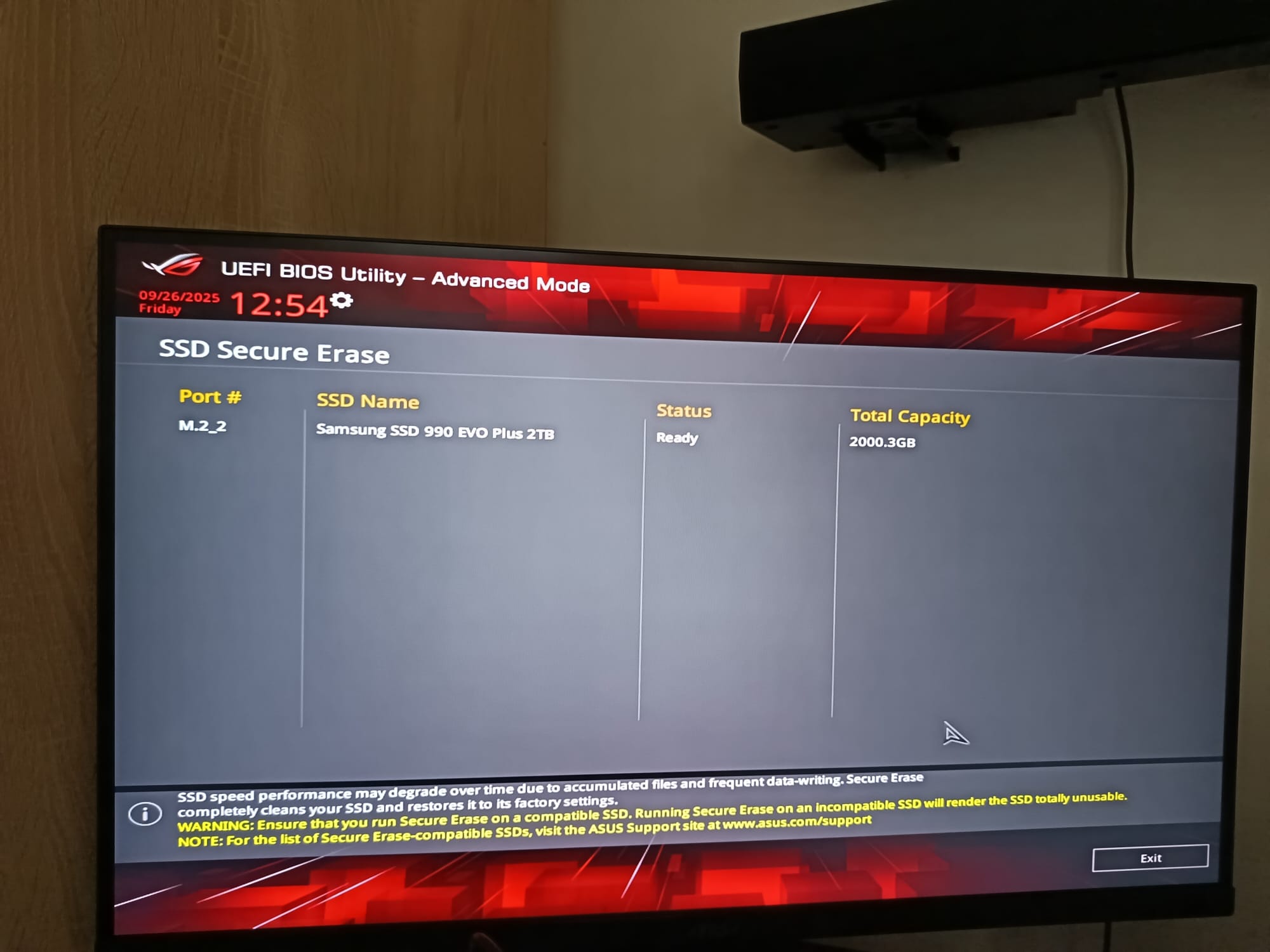

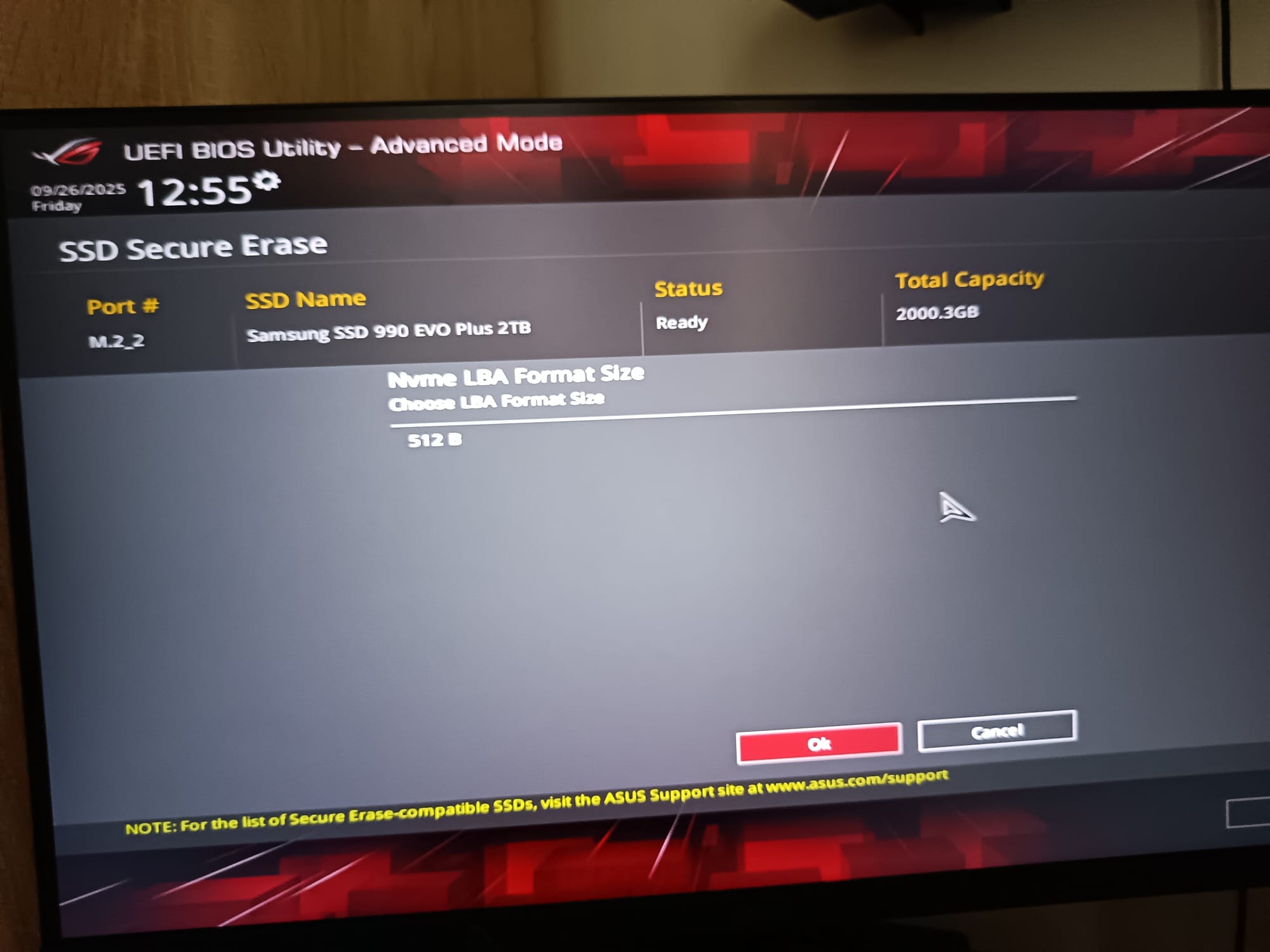

Tak jsem to AI našel Mám dát toto?
Bigfly 26.09.2025 12:56
Bigfly
Ano, tato položka bezpečně vymažte/naformátuje tvůj disk NVMe. Jakou verzi BIOS vidíš ? Mimo jiné by…
HPET 26.09.2025 13:00
HPET
Screen na verzi biosu dával dávno. https://pc.poradna.net/files/100418-img-20250914-wa0006-jpg aktuá…
kacikac 26.09.2025 15:31

A pokud teda přidáš disk s OS, tak ho hned diskpart-em smaž (list disk, sele disk x, clean - !!! spr…

Co se týče NVME, tak tam chybí oddíl pro obnovení, což může značit nějaký problém při instalaci... a…

Windows na NVME disku podle velikosti je. To, že "spouštěcí oddíl" je jinde je proto, protože je to…

Zdravím, takto mam dle rad nastaveny bios ted aktualne.. jsem predbezne s nekym domluveny, ale je mi…

zde je ID hardwaru

jedna se o rufus verzi 4.9 p, a mam to takhle nastavenou instalacku
Bigfly 26.09.2025 13:14
Bigfly
Za me OK i kdyz MB podporuje fTPM
HPET 26.09.2025 13:23
HPET
??? Proč nepoužiješ std. MCT? A se vším všudy ... Secure Boot, fTPM.

Vytvoril jsem dve instalacky. Jedna pres Rufus, a druha MCT vse je nastaveno dle pokynu, Disk jsem v…

A žádný jiný disk už tam není? Jak se "maže Secure Bootem" ??? Ale vypadá, že je prázdný ... snad je…
dsa 26.09.2025 14:36
dsa
Jako jak Rufus a MCT? A co třetí instalačka vytvořená kopírováním obsahu aktuálního iso (ideálně MVS…

V BIOS ten disk ale vidis ne ? Popis disku koresponduje realite ?
V jakem slotuje ten NVME zapojeny. NVMe_1 v horni casti ktery je zapojen / ma linky primo do CPU, nebo NMVe_2 ve spodnim slotu ktery jde pres chpiset ?
Kdyz je vse spravne nastaveno mel by jit videt pri vyberu v BOOT MENU do ktereho se dostanes pridrzenim klavesy & mackanim jak cip [F8] pri startu PC.
Jestli ho v BOOT MENU vidis, jde s nim bootovat, tak je spatne nastavene poradi boot.
V pripade ze v seznamu neni, tak instalace nebyla korektne provedena, disk ma poskozene sektory nebo ESP oddil (bootovaci FAT32 sektor EFI), instalacni medium USB nebylo vytvoreno spravne nebo byly nastaveny spatne parametry.
Vis co, toto nema cenu, tezke z tebe vytahnout potrebne informace, asi by bylo lepsi screen obrazovky (v BIOS jdou pres adekvatni tlacitko - normalne F12 - udelat screen obrazovky a ulozit na USB a pak to vlozit sem do prispevku, tak by slo videt tve nastaveni a potrebne informace ktere se na stole jeste neukazali).
Zacal bych znovu.
1) Reset CMOS (nastaveni vychozich hodnot pro BIOS)
2) NVME nastavit rezim SATA jako : AHCI (kvuli kompabilite)
3) BOOT → CSM → Disabled
4) BOOT → SecureBoot : OtherOS / Disabled.
5) BOOT → Boot → vyber tvuj NVME u ktereho musis videt "Windows Boot Manager" (jestli to nevidis, tak instalace neprobehla, nebo byla predcastne ukoncena bez zapisu na disk, bootovaci oddil FAT32 je poskozen)
Vytvorit boot USB
1) Z officialnch stranek Microsoft si stahni ISO Windows 11 : https://www.microsoft.com/en-us/software-download/windows11
2) Stahni a spust RUFUS : https://rufus.ie/ vyber tve USB, nastaveni polozek : GPT/UEFI
Proved cistou instalaci, na zacatku instale pri vyberu disku SMAZ vsechny partition. Pro promazani by jsi mel vydet jediny volny oddil, ten zvol a spus instalaci.
PS: Mimochodem, Rufus kde po dlouhou dobu byla posledni verze 4.9 vydala posledni verzi BETA 4.10 :-)
Tento disk byl vytvořen programem Rufus [https://rufus.ie].
Může se spustit pouze v režimu UEFI, ale vy se ho pokoušíte spustit v režimu BIOS/Legacy. TO NEBUDE FUNGOVAT!
Chcete-li tuto zprávu odstranit, musíte provést JEDNU z následujících akcí: o Pokud tento počítač podporuje UEFI, přejděte do nastavení UEFI a snižte nebo zakažte prioritu režimu CSM/Legacy.
o NEBO Znovu vytvořte disk v Rufusu a použijte:
* Schéma oddílů -> MBR.
* Cílový systém -> BIOS (...)
o NEBO Smažte celý disk v Rufusu výběrem:
* Typ spouštění -> Nespouštěcí
Poznámka: Tato zpráva se může zobrazit také v případě, že jste nainstalovali nový operační systém a váš počítač jej nemůže spustit v režimu UEFI.
Vyjměte toto médium a stisknutím libovolné klávesy restartujte počítač
Podle toho, co chceš zrovna zkoušet. Ale toto nej možnost není (netvrdím, že přes CSM to fungovat nemůže).
Být tebou tak spíš řeším to, proč ti to píše, že to máš spuštěné s povoleným CSM.
Pokud stále chceš mermomocí používat pro tebe zbytečný Rufus, tak vyšla finální verze 4.10
1) V tom BIOS ho teda vidis, nevidis .0. ?:: To nastaveni mas teda jak ?/!
2) Ten NVME je teda ve kterem slotu na zakladni desce ?
Ten bootovaci USB jsi udelal jak, pres jaky program, kde a jakou verzi Windows 11 jsi stahl ?
Minimalne udelej obnoveni nastaveni BIOS tzv CMOS reset a proved to vse znova od 0

Na tu Instalacni flesku Windows, pridej DRIVER pro Samsdung ktery stahnes zde : https://www.samsung.com/cz/support/model/MZ-V7S1T0BW/
(instalacku zapoj do PC a presun ten stahle soubor Samsung_NVME_DRIVER.exe na tu USB flesku.
Kroky ktere jsem podniknul:
• V BIOS: BOOT → UEFI, Secure Boot → Disabled/OFF
• Spusťt to instalacni medium Windows (USB) a hned prvni obrazovce stiskni klavesy [Shift + F10], cim ze ti otevre terminal ktery pouzijeme k prevodu MBR na GPT
• V tom terminalu napis tyto prikazi, za kazdym zmackni ENTAR pro potvrzen:
diskpart
list disk
select disk 0
clean
convert gpt
exit
Po zadani posledniho prikazu exit se vratis k instalaci. Ted by ten disk mel byt videt.
Jestli ten disk ma vice oddilu, vsechny je smaz, musi zbyt jen jeden oddil ktery zvolis k instalaci.
V pripade ze ten NVME neni stale videt, klikni na Ovladace → pridat a zvol ten SAMSUNG_NVME ktery jsme stahli a ulozili na tu instalacku USB.

Zde je obsah zpravy :
Nepouzivej instalacku Windows, protoze ta ti udela instalaci podle dosavadnich parametru OS, tak se dostanes do nekonecne smycky problemu.
Stahni si RUFUS :
https://rufus.ie/fr/
1) Misto instalace klikni na STAZENI
[100410-option-png]
2) Vyber Windows 11
[100412-volba-os-png]
3) Edici:
[100413-volba-edice-png]
4) Architektru x64, jazyk Cesky
[100415-x64-architektura-png]
TED: po techto nastaveni se ti ukaze posledni okenko kde zakrizkuj podle tohoto obrazku :
[TMP.png]
Pak uz jen staci kliknout na POKRACOVAT.
Normalne by se mel automaticky stahnout adekvatni obraz Windows a vytvorit instalacni medium.
DULEZITE JE nastaveni :
- Cilovy system UEFI
- Oddil a typ GPT
Az budes mit pripravene instalacni medium USB, otevri BIOS a zvol "Vychozi nastaveni", tim se BIOS automaticky obnovy do vychoziho nastaveni k lepsi kompabilite.
Ted vsun USB klic "zezadu PC" nejlepe do portu USB 2.0 (modrej, cerne), kdyz si nejsi jisty tak prvni USB co jsou nahore.
Tej vedet jak to dopadlo a hodne stesi a trpelovosti 🤞🏻
Kdyby nefungovalo automaticke stazeni, soubor ISO Windows 11 najdes ke stazeni na Officialni strance MS : https://www.microsoft.com/cs-cz/software-download/windows11 , najdes to pod "Stazeni bitove kopie".
Po vytvoreni flrsky, v BIOS upresni :
• CSM: Disabled
• Boot Mode: UEFI
• Secure Boot: Enabled
• System na misto "Other OS" zvol "Windows."
(teoreticky te to pusti i kdyz nechas Other OS, ale PC nebude splnovat bezpecnostni pozadavky dle Microsoftu a muzes pozdeji narazit na problémy s TPM, aktualizacemi nebo kompatibilitou)
Treba jako tvuj pripad pokud se aktualizace pokusí aktivovat funkce vyzadujici Secure Boot nebo UEFI, systém muze selhat pri bootovani se zobrazi error typu "INACCESSIBLE BOOT DEVICE".
Jak mohu konvertovat muj MBR na GPT jen s instalacni fleskou ? :
Pri spusteni instalacniho media stiskni klavesu [SHIFT] + F10 , coz by melo otevrit terminal. Z neho spustit "diskpart" coz je nastroj na spravdu disku.
(vychazim z toho, zeje pritomen jen jeden disk) Prikazi:
ldiskpart
list disk
select disk 0
clean
convert gpt
exit
Viz etcher : je to zcela běžné chování, protože Etcher během vytváření té flešky ten USB klíč přepisuje speciálním (vlastním) způsobem, aby byl bootovatelný. Tím vytvoří oddíly, které Windows neumí správně zobrazit nebo rozpoznat jako běžný disk.
To vidìm třeba i u vytváření bootovacich nebo instalací OS na ruzné ARM krabičly atd, kfe po vytvoření Windows neuli, nezna obsah té instalačky a "tak ji chce přeinstalovat podle sebe).
Dík za info, na tom obr. z oddílů v instalátoru mne zmátl ten oddíl 1 disku 2 o velikosti 16 MB MSR (vyhrazené). Měly by tam být vidět jen 2 disky, ten, na který se instaluje a inst. fleška - to je ten disk 1. Ten MSR by měl mít 32 MB.
Cituji:
Vyhrazený oddíl společnosti Microsoft:
Oddíl MSR je vytvořen pouze za následujících podmínek:
Je-li jednotka formátována ve formátu GPT.
Pokud je systém BIOS nastaven na rozhraní UEFI.
Disky menší než 16 GB mají 32MB MSR, zatímco disky větší než 16 GB mají 128MB MSR.
Proto mne napadlo, jestli nejde o přeinstalaci. Pokud je disk OK, tak postup podle HPET by měl problém vyřešit.
Edit: MSR oddíl není ve Win ve správě disků vidět!
on ms tradičně kecá. mám před sebou disk s 16mb oddílem, který si vytvořil sám instalátor w10. na velikosti nezáleží, ale jako rozlišovací znamení gpt disků (a kolikátého pokusu o instalaci) to jde.
dobrá poznámka. disky před použitím čistím boot partition managery, ty se neptají...
Dík, to jsem nevěděl, za poslední cca 3 roky jsem několikrát čistil NVMe z NB (po naklonování na větší) pro použití jako datový v ext. boxu, ve všech aktuální Win 11, vždy mi to ukazovalo MSR 128 MB, tu citaci jsem uvedl ze stránek Dell, které často navštěvuji a tak jsem si to zobecnil.
Jenže správa disků ve Windows a okno s výběrem disku, kam se má Windows instalovat, jsou dvě rozdílné věci :-)
Ve správě disků MSR oddíl vidět není.
V okně při instalaci Windows MSR oddíl vidět je.
Velikost 16 MB oddílu MSR při instalaci Windows nebo inicializaci disku ve Windows je úplně běžná.
Proč do toho vnášíš zmatek?
Jo aha, už vím co tě zmátlo.
Tebe zmátlo to, že má prohozený název oddíl a disk :-) A taky to, že tam nemá uvedený disk 0.
No, má to jakési rozjebané.
Proč jsi to rovnou nenapsal? Protože jsi nepochopil to, že ty názvy má prohozené.
A pořád jsi nevysvětlil to, proč tu řešíš velikost 16 MB u MSR.
Samozrejme, čo konkrétne robíš a čo vidíš v BIOS-e vieš len Ty sám... Ak chceš pomôcť, musíš dodať aspoň odfotené obrázky mobilom z monitora,
inak si na to niekoho zavolaj, čo vie ako to má urobiť.
Keď sa Ti na SSD-čko podarí urobiť čistá inštalácia - nie upgrade !!!, potom sa znova ozvi, keď to budeš mať hotové...
Ty obrázky ale znamenají, že nemáš korektně vytvořenou bootovací flešku, jinak by byla v UEFI vidět jako bootovací medium. Ten první obrázek na mne dělá dojem, že se snažíš spustit z flešky setup.exe. Nějakým bootovacím správcem oddílů (např. Gparted) vyčisti disk a začni znovu stažením Windows Media Creation Tool. exe ze stránek MS a vytvořením boot USB media.
Jediny obrazek co das je telefonem o oknem jak vrata co zakryva celou obrazovku ?
Zatracene vem flesku (USB klic ve formatu FAT32), zapoj ho do PC, a v BIOS pro "OBRAZKY" staci pro ScreenShot zmacknou klavesu F12 → Ulozit → zvolit tvuj klic USB.
Hlavne sem dej obrazek z uvodni stranky BIOS a polozku BOOT

Pises ze mas zakladni desku s chipsetem B450 coz neni zrovna novinka. Posledni BIOS z roku 2021, takze pouziva postarsi certifikat tusim UEFI CA 2011.
Jestli jsi vytvoril bootovaci zarizeni s Windows 11 24H2 a v Bootloader neni podepsany "UEFI CA 2023" muze se stat ze nenabootuje a vyhodi ti hlasku "Boot device not found" nebo "Security violation"
Vic by slo rict videt co mas na strance pod polozkou certifikaty a boot.
Proč se ho ptáš jakou verzi Windows instaloval? Všechny oficiální instalačky Windows 11 mají boot manager a boot loader podepsaný certifikátem PCA 2011. Platí to i pro insider Windows 11 25H2. Platí to i pro MVS Windows 11 24H2 26100.6584 zveřejněný v MVS včera.
Pokud používá EFI ve verzi z roku 2021 tak ten má defaultně starý certifikát 2011. Jenže to samé platí i o novějších verzích EFI, má deska B550M DS3H má aktuální EFI z roku 2024 a defaultně má starý certifikát 2011.
Je jedno jestli má starou nebo novější verzi EFI, záleží na tom, jaké má v EFI v Signature Database (DB) důvěryhodné certifikáty. Jestli nic neprováděl tak tam má pravděpodobně staré 2011, pokud tam nahrál 2023 tak tam má 2023, platí to jak pro nové verze EFI tak i ty starší verze EFI. I do EFI z roku 2021 si může nahrát certifikát 2023.
Jestli si vytvořil instalačku Windows 11 24H2 tak ta má podepsaný boot manager a boot loader s certifikátem 2011. Proč píšeš, že používá EFI z roku 2021 a má starý certifikát 2011 v EFI a pak píšeš, že pokud nemá boot loader podepsaný uefi ca 2023, že se může stát, že nenabootuje? To je nesmysl, ne? Je to naopak, pokud má v EFI starý certifikát 2011 tak s boot soubory podepsanými certifikátem 2011 nabootuje, ale s 2023 ne. Takže s instalačkou a Windows 11 24H2 by měl normálně nabootovat, protože instalačky Windows mají podepsané boot soubory certifikátem 2011. Proč do toho taháš ten certifikát 2023?
To neni pravda, Windows 11 verze 25H2 není podepsán certifikátem PCA 2011. Microsoft u této verze přešel na nový certifikát Windows UEFI CA 2023, který nahrazuje starý Microsoft Windows Production PCA 2011.
Opoved MS:
Ano, pokud vaše základní deska podporuje pouze UEFI CA 2011, může to ovlivnit rozpoznání disku při instalaci Windows 11 v režimu UEFI. Tady je přehled, co to znamená a jak to řešit:
Co je UEFI CA 2011 a proč to může být problém
• UEFI CA (Certificate Authority) označuje certifikační klíče, které UEFI firmware používá k ověření digitálně podepsaného bootovacího kódu.
• CA 2011 je starší verze certifikátu od Microsoftu. Novější systémy jako Windows 11 (od verze 22H2 a výše) mohou vyžadovat CA 2023, což je aktualizovaný bezpečnostní standard.
Pokud firmware (BIOS) nepodporuje CA 2023, může dojít k tomu, že:
• Secure Boot selže.
• Instalátor Windows 11 v režimu UEFI nedetekuje disk, zejména pokud je ve formátu GPT.
Verze 21H2 nebo 22H2 stále používají CA 2011 a mohou být kompatibilní i se starší deskou.

""A zde jsou Hardwérové pozadavky pro Windows 11 24H2"" :
Aby bylo možné spustit Windows 11 24H2 s aktivním Secure Bootem, musí firmware základní desky:
• Obsahovat nový certifikát CA 2023 (Windows UEFI CA 2023)
• Revokovat starý certifikát PCA 2011, pokud byl zneplatněn pomocí DBX aktualizace
• Podporovat aktualizaci DBX (Forbidden Signature Database), což umožňuje správu důvěryhodných a zakázaných podpisů
0) Do 16. 9. 2025 jsem se o UEFI CA 2023 vůbec nezajímal. Stačilo mi ale asi 10 minut pokecu s Copilotem a myslím, že chápu jak to funguje. Doporučuju ti to samé. Níže uvedený text jsem psal já, ne Copilot.
1) EFI soubory Windows 11 25H2 jsou podepsané certifikátem PCA 2011.
Tu máš důkaz.
Windows11_InsiderPreview_Client_x64_cs-cz_26200.iso
Jedná se o originální insider instalačku Windows 11 25H2 26200.5074
Překontrolovaná spousta efi souborů: bootx64.efi, bootmgr.efi, bootmgfw.efi, winload.efi atd.
Všechny jsou podepsané pomocí PCA 2011.
Screen pro winload.efi
[winload.efi]
Prosím, stáhni si instalačku Windows 11 25H2 a podívej se jakým certifikátem jsou podepsané.
2) To samé co je v bodu 1 platí i pro Windows 11 24H2
MVS iso uvolněné 16. 9. 2025
cs-cz_windows_11_consumer_editions_version_24h2_updated_sep_2025_x64_dvd_6d1ad20d.iso
[winload.efi]
3) To samé platí i pro nainstalované Windows 11
4) Windows 11 24H2 s aktivním Secure Bootem nevyžaduje certifikát CA 2023 v EFI. Naopak je normální stav takový, že se jede na PCA 2011, protože v EFI je defaultně PCA 2011 a efi soubory v instalačce Windows jsou podepsané PCA 2011.
Například já mám Windows 11 24H2, aktivní Secure Boot, efi soubory PCA 2011, v EFI jen PCA 2011 a normálně mi to funguje. To ti mám udělat taky screeny? Tu je výpis všech certifikátů z efi mého pc (jsou tam jen dva 2011):
[efi.jpg]
Jaké další screeny mám udělat? :-D

Malé upřesnění :-)
Prozkoumal jsem skript Make2023BootableMedia.ps1 z bodu 6 na výtváření UEFI CA 2023 instalaček.
Původně jsem si myslel, že UEFI CA 2023 soubory to vytváří tak, že se ze souborů odstraní PCA 2011 podpis a vloží UEFI CA 2023 podpis.
Jenže ty soubory to jen nakopíruje, UEFI CA 2023 existují ve Windows a instalačce ve složkách a souborech s přidaným "_EX".
Jako důležité soubory asi budou UEFI CA 2023, ale něco je i PCA 2011, takže mi to přijde jako kočkopes a člověk se bojí, aby někde nebyla chyba.
Podle odkazu v bodu 5 v předchozím příspěvku jsem si přidal do EFI certifikát UEFI CA 2023, nainstalovaný Windows jsem převedl na UEFI CA 2023, i instalačku si klidně vytvořím UEFI CA 2023. Ale přidávat 2011 do BDX zatím nebudu a nebudu ani aktualizovat SVN.
EFI:
[EFI]
bootmgfw.efi z EFI oddílu:
[UEFI CA 2023]
No podle mě jsi tam měl víc disků. Na nějakém již odpojenem jsou soubory pro boot počítače. Možná jsi. Měl dualboot.
A na tom připojeném disku jsou jen soubory Windows bez té startovací particie.
Pokud na to to disku nejsou nezapohovane data tak ho instalatorem vymaž, udělá si oddíly a mělo by to projít.
Pokud na tom. Disku máš data tak bych si koupil další nvme a udělal instalaci na něj.
1 x M.2_2 socket 3, with M key, type 2242/2260/2280/22110 storage devices support (PCIE 3.0 x 4 mode)
ale to nebude ten najväčší problém...

Povoliť CSM (modul podpory kompatibility): Niekedy môže povolenie CSM pomôcť systému BIOS rozpoznať SSD ako bootovacie zariadenie. Túto možnosť nájdete na karte Boot v nastaveniach systému BIOS.
Pri instalaci vybiras, kam instalovat. Mas moznost odstranit vsechny oddily - udelej to. Pak mu ukaz prazdne misto a pokracuj v instalaci. Instalator si sam vytvori potrebne oddily.
Pokud se nedaří nainstalovat Windows 11, přestože systém uvádí, že je to možné, zkontrolujte,
zda váš počítač skutečně splňuje minimální hardwarové požadavky, zejména procesor a podporu pro TPM 2.0.
Takže nezbývá, než si přečíst informace o tom, co musí splňovat počítač pro Windows 11. Odkaz je na obrázku, který jsi sem dal.
Požadavky můžeš obejít při instalaci pomocí příkazového řádku - to najdeš i na svém YT nebo si vytvoř rovnou upravenou instalaci, která nebude minimální požadavky kontrolovat.

Vidím tam toto a když dám odstranit oddíly tak se pri nové instalaci zas nové oddíly vytvoří.vsechny oddíly co tam byly jsem dal odstranit a pouštím instalaci.. instalace dojede do nějakých 80 procent, pak mi PC zahlásí že chce restart, dám restartovat, a vytáhnu fleshku. Po naběhnutí PC nevidim v BIOSu v boot nevidím žádný disk.Pokud fleshku nechám v PC tak se mi spustí instalace znova a vše se opakuje do nekonečna..
Je disk GPT? Pokud ano, u W10 a snad i W11 je volba "odstranit oddíly a instalovat do volného místa". Neinstaluje se "do oddílu", resp. je to možné, pokud to umíš (což nejspíš neumíš). Secure Boot zapnutý, CSM vypnuté (UEFI only).
Klíče pro Secure Boot nainstalované (po případném vypnutí či změnách).
Řešim problém s tím, že pokud vypnu CRM tak normálně disk vidím jako boot. Výběru ho jako první ale Windows s havuruje.
Pokud crm vypnu instalace začne a dojede do 80 % a pak to chce po mě restart. Po restartu najede PC do BIOSu a disku je vidět, ale není možno z něho nabootovat.

dal jsem tu screen jak vypada polo-volne misto na disku, kam jsem vcera instaloval nacisto windows.
ty zato povolujes v biosu csm/legacy rezim, misto voleb s uefi.
zkus znovu vycistit disk, treba pres pomocnou boot flasku s hirens64 nebo co jsi zvykly pouzivat. tim overis i funkcnost hw.
pak klidne rozjed instalaci w10, ze funguje.
po otestovani a vycisteni se vrhni na w11. nebo muzes pouzit flyby11 pro upgrade.
jen pro pořádek se mi zdá, že ta počeštěná instalačka to píše špatně, má jít o disk 1, a 3 oddíly na něm.
jen když to zase zvržeš a instaluješ znovu, zas ty minulé oddíly odstraníš.
takže si stáhni toto: https://www.uschovna.cz/zasilka/TO3I59NBXRG9NX5U-UUX/ (a rufusem zrob boot flashku acronis)
disk directorem smaž 3 nevyžádané oddíly na tom 2tb disku a zase znovu.
1) tak dopadají lidi, kteří nemají pojmenované oddíly na flashkách a na disku, ani nečtou jejich velikosti a pak neví, který oddíl vlastně řeší.
2) jak už jsem řekl, mám podezření, že tento instalátor w11 zaměňuje označení celých disků a jednotlivých oddílů na něm - viz tento nesmysl: https://pc.poradna.net/files/100468-img-20250918-191215-jpg
smazat v instalátoru to jde, ale chce to raději 1x zkontrolovat kde co je. odkaz na pořádný partition manager jsi dostal, acronis by ti tam zametl, bootuje v legacy i uefi režimu. to už bios nevidí ani připojené flashky a neumí je zvolit?
A pak dej vědět, na čem to zase selže :-)

- i když ti píšu že tato verze instalátoru asi zaměnila disky a oddíly (a doufám že ses instalátorem neřídil), neprovedl jsi kontrolu toho disku funkčním nástrojem třetí strany
k čemu je až potom záběr na nějaká procenta?
2) je možné, že neustále mažeš nesprávné oddíly, nebo instalaci směruješ na nesprávný disk - proč to není ve videu?
pak ti chybí na nvme disku boot oddíl, který instalátor možná (po tvém nasměrování) nacpal na flashku nebo bůh ví kam.

Jak to mám zkontrolovat. Když se mi na PC zobrazí jen BIOS a celý PC už je v pr...už mi nebootuji ani Windows 10, na disk se nemohu podívat jinak, než v BIOSu..tj budu muset ten disk vyndat a někam to odnést...
2) hram nerozumím už vůbec. Mám pár starších her, ale chci si zahrát KCD 2.0. trávím čas i jinak nejen u PC.
v biosu se na disk nepodíváš, vidíš jen jeho název a maximálně nabídne boot typu uefi, pokud detekuje gpt a instalaci os. neřekne ti jaké oddíly na něm jsou, jak se jmenují, zda jsou zformátované nebo nebo obsahuje prázdné místo.
v biosu nutně nepotřebuješ být - jak ti píšou, pořadí bootu lze zvolit bez návštěvy biosu: nejspíš f9 po startu (některé zdroje uvádí f8, manuál máš).

Tvá základní deska má podle manuálu dvě pozice pro M.2 disk, obě podporují tvou velikost 2280.
Ty to máš asi v té horní, zkoušel jsi to v to spodní?
Ty jsi tu dával fotku na úplný spodek, kde je ale slot pro M.2 wifi (2230), ne M.2 disk.
To ti tu už ale někdo psal.
Zkoušel jsi to v té druhé pozici???
Instalace neproběhne. Opět 77 % pak restart a boot není nic vidět.. jsem domluvený s člověkem zkusim ten disk vytáhnout a někam odnést.kdyby jste chtěli mám i videozpravu, ale je to podobné jako včera. Zveřejňovat to asi nemá cenu . A samozřejmě zkoušel jsem mačkat klávesu má boot, ale není tam nic vidět. Amen
Ještě doplním instalace je dělaná přes Rufus. 4.10 a používám ten upravený instalátor. toho co teprve vyjde 25.09.
Píše se v něm, že mu to taky selhávalo na 77 % a píše se tam, že zakázání SATA v EFI mu pomohlo.
Citace:
Windows 11 Clean Install - Fails at 77 % ... Heck, I couldn't even install the OS on one of the NVMe drives - whenever the SATA drives were enabled.

V Rufus se píše:
In Rufus, select a Windows 11 25H2 ISO (Note that Windows 11 24H2 ISOs will not work on account that Microsoft screwed up compatibility with Windows UEFI CA 2023 in those images. Only the Windows 11 25H2 ISOs are compatible with a Windows UEFI CA 2023 installation).
Ledaže by Rufus schválně vytvářel zmršené instalačky Windows 11 24H2 UEFI CA 2023. Tož je to beta, všechno je možné :-)
Já Rufus nepoužívám a Bigfly neuvedl, že dělal UEFI CA 2023 instalačku :-)
Tak teď jsem nemile překvapen, chtěl jsem po nějaké době občerstvit svou instalaci do VHD z posledního ISO W11,
a ejhle - dojede to pouze do 77% a pak to rubne s chybou Windows 11 installation has failed!
Tak teď přemýšlím, jestli není nějaký kix v poslední instalačce a schválně zkusím nějakou starší.

Instaluji vždy do VHD:
https://ianmcdowall.com/installing-windows-2008-server-r2-into-a-virtual-hard-disk-vhd/
Postup je stále stejný, už od dob W7.
Jenom že mě zarazilo těch 77%.
edit: tak srpnová verze to dělá taky, hmm
edit1: vypadá to, že nejsem sám a poslední verze,(snad),fungovala 23H2. I Když je to divné, tohle byla nějaká ranná 24H2, co teď mám v tom VHD.
https://www.elevenforum.com/t/installing-windows-11-24h2-to-a-vhd-or-vhdx-no-longer-works.29719/

Proletěl jsem to vlákno na elevenforum co jsi uvedl.
Jestli to chápu dobře, tak za určitých okolností má instalátor Windows 24H2 asi problém s instalací.
Ty určité okolnosti jsou nejspíš instalace do vhd/vhdx.
Je tam napsané řešení, prostě se přepne na starší verzi instalátoru během instalace, je to asi třetí okno a "Předchozí verze instalačního programu":
[instalace]
Též funguje to, že se prostě Windows nahodí přes dism.
Ještě otázka, jak vytváříš usb flash s instalačkou? Ručně (diskpart...)? Pomocí MCT? Pomocí programu Rufus? Nebo pomocí jiného programu?
A další věc, tvůj problém a ten tebou uvedený odkaz a rada v něm teoreticky může pomoct i Bigfly, pokud náhodou má taky nějakou tu určitou okolnost.
Napíšu mu tento tip v novém příspěvku úplně dole, kdyby toto zapadlo.
Tu volbu musím zkusit, přiznávám, že jsem jí přehlídl.

Ano, instalačku vytvářím z ISO vždy RUFUSem, ale nemám zaškrtnutou žádnou z těch voleb (a mám odpojený LAN kabel).
To ze nabootujes Windows s tou flaskou MBR se stane to, ze instalace se spusti v rezimu Legacy BIOS (CSM) a ne v rezimu UEFI, systemovy disk bude rozdelen do struktury MBR cimz uz ze startu nebude dostupny Secure Boot protože vyžaduje UEFI.

Otázka na Copilota:
Pokud se vytvoří usb flash s instalačkou Windows 11 24H2 pomocí media creation tool (vytvoří usb flash s parametry mbr / fat32) a použije se tato usb flash k instalaci na zařízení, kde je nastaven klasický režim efi (ne csm), proběhne instalace Windows nebo instalace selže?
Odpověď od Copilota:
Skvělá otázka — a odpověď je trochu technická, ale zásadní pro úspěšnou instalaci.
Shrnutí situace:
Media Creation Tool (MCT) vytvoří instalační USB s formátem MBR a souborovým systémem FAT32, což je kompatibilní s UEFI režimem, ale má určitá omezení.
Co se stane při pokusu o instalaci na zařízení s čistým UEFI (bez CSM):
Instalace obvykle proběhne úspěšně, protože FAT32 je podporovaný souborový systém pro UEFI boot a MBR je tolerován pro instalační médium (ne pro cílový disk).
Podmínka: Cílový disk musí být naformátován jako GPT, protože UEFI režim neumožňuje instalaci Windows na disk s MBR partition style. Pokud je disk MBR, instalace selže s chybou typu „Windows cannot be installed to this disk. The selected disk is not of the GPT partition style“.
Řešení, pokud disk není GPT:
Použít nástroj MBR2GPT (při upgradu) nebo V instalátoru zvolit „Custom“ → smazat všechny oddíly → nechat disk jako „unallocated“ → Windows automaticky vytvoří GPT oddíly. Pozor na velikost souboru install.wim: FAT32 nepodporuje soubory větší než 4 GB. Pokud install.wim přesáhne tento limit, MCT automaticky rozdělí soubor na více částí (install.swm), takže instalace stále funguje. Ale pokud si USB vytváříš ručně, můžeš narazit na problém.
Alternativa pro pokročilé uživatele:
Vytvořit USB s GPT a NTFS (např. pomocí Rufus nebo DISKPART), ale to vyžaduje UEFI firmware, který podporuje boot z NTFS — což není vždy zaručeno.
Takže ano, pokud použiješ oficiální MCT a cílový disk je GPT, instalace Windows 11 24H2 v čistém UEFI režimu proběhne bez problémů. Pokud chceš, můžu ti krok za krokem popsat, jak disk připravit nebo jak USB vytvořit ručně.
Tak jsem si dnes dal tu práci, na dvou fleškách a na dvou různých PC v admin. účtu vytvořil 2x inst. flešku, pokaždé spuštěním nově staženého Windows Media Creation Tool.exe ze str. MS pro vytvoření inst. média Win 11. Jedna byla GPT naform. na NTFS, druhá GPT naform. exfat. Po spuštění na obou PC stejný výsledek, přesně jak na obrázku, který jsem přiložil. Flešky byly před použitím vyčištěny z naboot. Gparted a jejich obsahy ještě jednou pro jistotu prohlédnuty v DiskGenius.
Vždy se vytvoří stejná struktura inst. média: MBR, 1 primární oddíl, FAT32, přesně jak na obr. Po spuštění WMCT nelze nic měnit, pouze jsem zrušil zaškrtnutí "Použít možnosti pro tento počítač". Ať flešku pojmenuji jakkoli, vždy dostane název ESD-USB. Takže WMTC.exe si s fleškou udělá co chce on a ne co by chtěl chce uživatel. Podle mne je tedy ten MBR naprosto pochopitelný. Vytáhl jsem starý disk, ostatní odpojil, instalace zcela bez problémů, flešky naprosto funkční. Nikdy dřív jsem strukturu inst. flešky nezkoumal, tak nevím, co tam bylo dřív - jestli GPT či MBR, prostě fungovaly. MS asi vytvořil nový WMCT pro Win 11 - nevím. Ale funguje to spolehlivě, to je nejdůležitější.
Rufus, aby byl kompatibilní s různými EFI, a uměl používat NTFS oddíl, tak musí mít bootovací oddíl s FAT32 a až pak může mít NTFS. Proto tam má dva oddíly. Třeba má EFI umí NTFS, já nic takového nepotřebuju, já mám jeden oddíl (GPT/NTFS) vytvořený ručně a jen nakopírované soubory. MCT dělá naopak jeden oddíl s FAT32.
Ale vyloučit se problém skrz to nedá, takže za mě je nej prostě vytvořit tu usb flash ručně s originální aktuální instalačkou.
Proč do všeho tahás sebe a to co ty potřebuješ nebo ne, na to se tazatel naptal a myslim ze ho to ani nezajima.
Ten oddíl EFI (ESP) pro BOOT v modu UEFI (ktery nevytvari jen Rufus, Ventoy, nebo Etcher) NTFS jsou instalační soubory (do FAT 32 by tezko vlezl install.wim) , není v tom žadna vĕda.
1) Barton není tazatel. Tazatel je Bigfly.
2) Proč do toho tahám sebe? Protože mi přijde přínosné psát informaci o možnosti mít GPT/NTFS usb flash a řešit přípravu pouhým stažením a nakopírováním souborů pokud EFI podporuje NTFS. Podle mě je to technicky nejjednodušší a nejméně problémový postup. Navíc v té mé reakci nešlo ani o psaní této informace, jen jsem Bartonovi vypisoval jaké jsou možnosti u usb flash při vysvětlování.
3) Vím jakou usb flash vytváří Rufus, vím jaké oddíly a vím co na nich je a proč to tam je. Vysvětloval jsem to Bartonovi v příspěvku, na který reaguješ. Tak nechápu, proč mi to píšeš.
4) Do FAT32 by se wim opravdu vlezl těžko. Proto MCT install soubor do FAT32 seká na swm pokud je větší než 4 GB. To by klidně mohl i Rufus. Ale prostě je pohodlnější mít NTFS a jeden soubor install. Takže proč máš narážku na to, že by se na FAT32 install soubor nevlezl...
5) Prosím, až zase něco budeš psát, mysli u toho. Aspoň trošku. Děkuji.

Před a během instalace (do toho konkrétního okna s výběrem kam se má instalovat) je to jedno, protože na GPT disk může převést buď instalátor Windows nebo uživatel.

Jak už jsem tu psal, zkontroloval bych jestli tam máš vše co je potřeba aby tam bylo.
Nebo rovnou přímo nahodil Windows ručně (diskpart atd.), jde to i přímo z instalačky, není nakonec ani potřeba přenášet disk jinam, včera jsem to zkoušel, ručně jsem se dostal do oobe asi za 20 minut. Klidně tu návod napíšu. A jestli nepomůže ani to tak je prostě nějaký problém s bootováním z EFI a s nastavením EFI nebo tak nějak nebo prostě bych pak nevěděl, kde je problém.

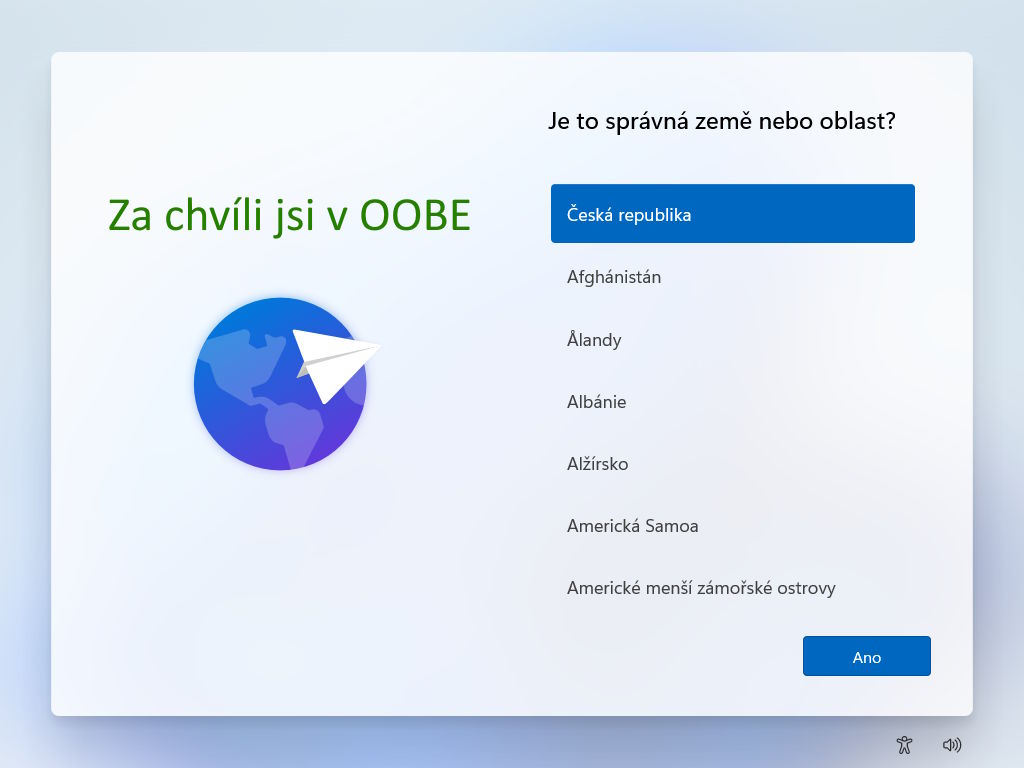

V návodu je použita usb flash s instalačkou Windows 11 24H2 vytvořená pomocí MCT (mbr/fat32, install.swm).
Nevytvořilo to při převodu do gpt msr oddíl, ten se mi ve spuštěných Windows vytvářel automaticky, takže na obrázku 3 a v info.txt jsem dodatečně dopsal: create partition msr size=16
[01]
[02]
[03]
[04]
[05]
[06]
[07]
[08]
[09]
[10]
info.txt
přiložit k instalačce Windows, aby se to nemuselo opisovat
diskpart
list vol
list disk
select disk X
clean
convert gpt
create partition efi size=100
format quick fs=fat32 label="System"
assign letter="S"
create partition primary
shrink minimum=850
format quick fs=ntfs label="Windows"
assign letter="W"
format quick fs=ntfs label="Recovery"
assign letter="R"
set id="de94bba4-06d1-4d40-a16a-bfd50179d6ac"
gpt attributes=0x8000000000000001
list vol
list disk
list part
exit
V instalačce je jeden soubor install.wim
dism /Apply-Image /ImageFile:c:\sources\install.wim /Index:5 /ApplyDir:W:\
V instalačce je více souborů swm
dism /Apply-Image /ImageFile:c:\sources\install.swm /SWMFile:c:\sources\install*.swm /Index:5 /ApplyDir:W:\
W:\Windows\System32\bcdboot W:\Windows /l cs-cz /s S: /f UEFI
md R:\Recovery\WindowsRE
xcopy /h W:\Windows\System32\Recovery\Winre.wim R:\Recovery\WindowsRE\
W:\Windows\System32\Reagentc /Setreimage /Path R:\Recovery\WindowsRE /Target W:\Windows
bcdedit -enum -v
W:\Windows\System32\Reagentc /enable /osguid {00000000-0000-0000-0000-000000000000}
zavři info.txt, cmd a okno Instalace Windows 11 - Výběr nastavení jazyka
Defaultně v instalačce je PCA 2011, defaultně v EFI je PCA 2011. Pokud jsi nic neprováděl tak by to mělo být OK. Můžeš se kouknout do EFI v sekci Secure Boot jaké máš povolené certifikáty. Ale myslím, že tu problém není, to by ti podle mě nenabootovala ani instalačka.

Pad instalace ve fazi aktualizaci nekde od 60 & 90% (soubory z USB jsou jiz na NVMe) vidavam, nebo jsem potkal kdyz na disku byl jiz jeden Windows, nebo vice zavadecu. Ta instalacka ne neho narazi a spadne. Mozna je to uz nejak reseno.
Jestli instalacka nabehne, soubory se skopiruji (takze nejsou poskozeny) muze zkusit behem instalace tam kde se mu to seka "nebo od pocatku instalace" "Kopirovani souboru → Instalace funkci → "Aktualizace" odpojit kabel LAN a udlat Offline Instalaci.

Hlavne, jak ti bylo doporuceno, ,zadnou funkci radice SATA nezdezaktivuj, nastav ho na AHCI
BOOT : UEFI
CSM: DISABLED

Podla vypisu tam uz naozaj mas win na disku, takze ak je bios v rezime uefi skusil by som opravu efi particie jej znovuvytvorenim.
Aj ked mzono by somn pouzil este skratku a skusil co vidi bootrec /scanos ( v prikazovom riadku).
Ak dostanes 0 instalation tak mozes skusit vymazat efi particiu cez diskpart.
Vytvoris novu a priradis jej pismeno (napr Z).
Potom do nej nakopcis bootloader.
bcdboot C:\Windows /s Z: /f UEFI
Mozes si este skonrolovat spravost udajov bootmanagera a bootloadera.
bcdedit /enum /v
Po restarte by mal nabehnut.

Takže tam máš dvě možnosti na bootování, protože tvá EFI vidí jak bootx64.efi (ten od Rufus) na prvním oddílu s FAT32, tak i bootx64.efi (ten z instalačky Windows) na druhém oddílu s NTFS.
Pokud tomu tak opravdu je tak zvaž přímé používání NTFS oddílu (GPT disk) bez použití Rufus :-)
Jestli myslíš výběr file systému v Rufus tak to jsi mohl, a? Nechápu smysl tvé poznámky.
První oddíl Rufus udělá na FAT32, i když tam vybereš NTFS.
Ale fakt nechápu proč řešíš nějaké zaškrtávací políčko...
A jestli ti nedocvaklo to s těmi tvými dvěmi možnostmi v bootu, tak jestli je pravda ta má domněnka, tak je jedno, jakou volbu z těch dvou zvolíš. Teoreticky vhodnější je ta druhá, protože bootuješ rovnou z instalačky Windows a přeskočíš mezikrok s efi souborem na prvním oddíle, ale prakticky je to myslím jedno. A jak jsem psal, v případě, že tvá EFI podporuje NTFS, tak bych dělal instalačku bez Rufus tak jak ji dělám já, prostě nakopíruju soubory instalačky na usb flash (GPT, oddíl NTFS).
Nebo-li ještě jinak, kdybys to udělal bez Rufus, tak tam nemáš ten první FAT32 oddíl a nemáš tam tu první možnost volby. Měl bys tam jen oddíl NTFS s instalačkou Windows a v bootu jednu možnost (jen tu druhou co tam máš teď). A jestli pochopíš jak to funguje tak ti pak připadne použití Rufus fakt debilní.

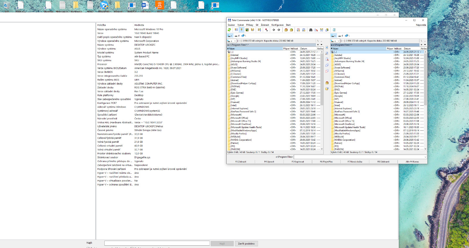

Zdravím, včera jsem tam měl člověka
Podařilo se nám rozjet Windows 10, už to bootuje.
Zjistili jsme že disk NVMe není jako Uefi
Ve správci zařízení není vidět, že je připojen.
V total comanderu disk je vidět a jsou tam vidět i soubory s Windows.
Dělali jsem to na Windows insader, novější verze Windows, ale starší typ instalace.
Co se týká toho ovladače disku Samsung (NVMe) disk, tak ten nejde nainstalovat..

1) Windows 10 je nainstalovaný na jaký disk? V jakém režimu? UEFI nebo Legacy?
Pro jistotu spusť Systémové informace a udělej screen úvodního okna.
2) Včera ti EFI hlásilo, že bootuješ v Legacy, ale disk jsi měl nejspíš pro UEFI. Teď zase nemáš disk pro UEFI. Asi ho máš každou chvíli jinak nachystaný a vždy zrovna jinak, než potřebuješ :-D
Tak si ho prostě nachystej jak zrovna potřebuješ :-D
3) Udělej screen, kde je vlevo správce zařízení a v pravo TC s písmenem jednotky a soubory na tom disku.
4) Proč jsi zkoušel insider? Starší typ instalace? Jako Legacy? V tom případě nějak nechápu, proč se divíš, že disk není pro UEFI.
5) EFI klasický UEFI režim (CSM zakázané) + ruční instalace podle mého návodu.
Výsledek ruční instalace je jaký? Nějaká chyba v průběhu instalace nebo při spuštění Windows? To jsi jako nezvládl ani s tím člověkem, kterého jsi tam měl???
A flesh je naformatovany v uEFI a je videt i v BOOT.
A pri instalaci odstranim vsechny oddily a necham instalovat do prazdneho mista..
Az prijdu domu, tak tu hodim ty sreeny.
Zarazilo me, že nemohu na disk NVME nainstalovat ovladače a ani ho nevidim ve správci zarizeni, ale ve správci zarizení neni zadny vykricnik, ale disk tam nevidim.
V total comaderu ho vidim i strukturu windows a mohu na neho i zapisovat a mazat atd..
Podle me je windows teda ok, ale zlobi ten disk , radic disku (nevim)

Bod 6)
Ve správci zařízení v sekci Řadiče paměťových zařízení otevři to, co se jmenuje "Řadič Standart NVM Express", poklikej na to, přepni na Podrobnosti, řádek ID Hardwaru a zkopíruj sem všechny řádky, co tam jsou (pravý klik, vybrat vše, kopírovat).
= můj NVMe jede bezproblémově i na generickém ovladači z Windows. Jestli máš pochybnosti a existuje ovladač (*.inf, *sys.) na tvůj NVMe disk (jako přímo na to id hardware) tak bys mohl vyzkoušet ten. Třeba ten z toho uvedeného exe esistuje v inf podobě.
Ty máš:
https://pc.poradna.net/files/100550-whatsapp-image-2025-09-24-at-19-jpeg
#r3300334
#r3300318
990 EVO Plus:
A tam žádný exe, který ses snažil instalovat, nevidím.
To je tak, když se držíš rad od HPET :-D
Driver support toho exe, který ses snažil instalovat:
This driver supports Samsung NVMe™ SSD 970 PRO, 970 EVO, 970 EVO Plus, 960 PRO, 960 EVO and 950 PRO.
https://semiconductor.samsung.com/consumer-storage/support/tools/
Za to ze jsi slepy, nebo ze ti tvuj AI asistent nerekl kterej radek cist, nebo za mas kliknout na "soubory na stazeni" proto si me nemusis az uchylne brat stale me jsmeno do ust
Z zive te vyvedli za gumu od teplaku a ted to rozjizdis tady ?
Podivej se poradne, nebo rekni nekomu v okoli, treba nekomu kdo mas plast, ja tam DRIVER vidim :
.. chapu ze tve pindani a psani "hlavne neposlouchej toho nebo tamhle toho" to tu tazatel resi podle tvich rad uz tyden tak hledas na koho to svest ale najdi si neco nad inteligenci cajoveho pytliku
Mam ti to misto kde je ten driver na stahnuti oznacit cernevene nebo mam pouzit jinou pastelku ?
[100561-nvmesammsungdriver-png]
Jde jsamozrejme jen o driver bez softwerove casti.
Oprava: Pocky, mozna se pletu "mea culpa", nejsem na PC nemohu srovnat a neni tam md5, na jine strance podpory (nevim zda-li jde o ten samy driver) pisou ze jde pro NVMe modelu:
(coz by znamenalo ze ten Driver 3.3 neni pro verzi 990 a stim ovladacelm jsem se spletl a poslal jsem na misto 990 na 970).
Jeho disk:
Tu:
... je u tebou doporučeného exe uvedeno:
Ještě dodám, že support to má tyto hardware id:
PCI\VEN_144D&DEV_A802
PCI\VEN_144D&DEV_A804
PCI\VEN_144D&DEV_A808&SUBSYS_A801144D
Bigfly jsem se dotazoval, jaký id hardware má jeho řadič.
Psal totiž, že mu ten tebou doporučený exe nejde nainstalovat. Což předpokládám nejde, protože ten exe je pro jiný id hardware.
Čekám až dodá Bigfly id hardware a bude úplně jasno .-)
Edit:
HPETe, ty ses tu už spletl tolikrát, že jsem to přestal počítat :-D
PCI\VEN_144D&DEV_A80D&SUBSYS_A801144D&REV_00
a není kompatibilní s tím exe, co ti dal HPET, protože ten má, co jsem dohledal na netu, podporu pro ty id hardware, které jsem tu už uvedl.
Jestli chceš zkusit ovladač od Samsungu na tvůj řadič tak je potřeba najít ovladač, který je pro toto id hardwaru (jak už jsem psal ve formě *.inf, *sys, + ověřit digitální podpis = ať instaluješ pouze ovladač :-D). Já ti ho hledat nebudu :-)
Ve správci zařízení NVME disk nepojmenován, to netuším jestli něco znamená, ale disk ti normálně funguje.
Screen správce disků bude?
Ten divny disk je 250GB, z koreho nabootoval nejaky OS a ukazuje nam z neho screen.
Ale ten disk co riesime je ten 2TB, kde ma spravny efi oddiel a systemovy oddiel.
Cize to ma imho na tom nvme disku spravne....aspon podla spravcu diskov....teda az na tu velkost 300MB, pretoze standard je 100MB.

A nemáš zkrátka jinej HDD na který můžeš zkusit ten Windows nainstalovat jestli problém není v disku ?
Na NVMe disky v PC co je na reinstalaci, v BIOS (a po jeho aktualizaci, protože novější firmware BIOS může přinést lepší podporu NVMe disku tak jak spoustu jiných věcí) přes možnost Tools > bezpečně vymazat > zvolit adekvátníb NVMe, a po této reinstalaci na něho zavedu OS při problému s diskem se dalo vystačit i s checkdisk.

Verzi BIOS máš pro jistotu jakou ?
Aktualizoval jsi ho vůbec někdy od koupi té MB které tu kompabilitu NVMe, RAM, Wreiless moduly .td o proti první relase verzi BIOS můžou mít podstaně užší.
.. takle ti jediná aktualizace microfirmware tvé né zrovna nejmladší B450 může vše vyřešit.

Ale h lavne ta instalace Windows probehla tedy na 100%, bootuje a funguje jak se rika "tak jak ma" ?
Jeste musim poresit ovladace, win funguje, ale chybi ovladace na zvuk a jeste asi na dalsi 4 veci

Co se týče SATA disku tak zvláštní rozložení disku.
Být na mě tak Windows na NVME zkusím nahodit ručně ať vidím jestli při vytváření je někde problém.
Ale možností máš víc.
jj to je dobra zprava, nicmene, uz to chce i ta preinstalace desitek
procesy litaji jak horska draha, a firefox ma v CHaci cca 1,5 Gb cocies a pod. Po spusteni windows mam vytizenost pc na 99 % a cca po desiti minutach to klesne na 15%.
A hlavne vcera jsem to cistil a mel cca 4 Gb volneho mista, dnes uz jen 1,88.
Mam v planu disk zformatovat ,a idealne, cerstva instalace w10 by mohla pomoc..
Uz nejde pomalu nainstalovat ani cleaner..
