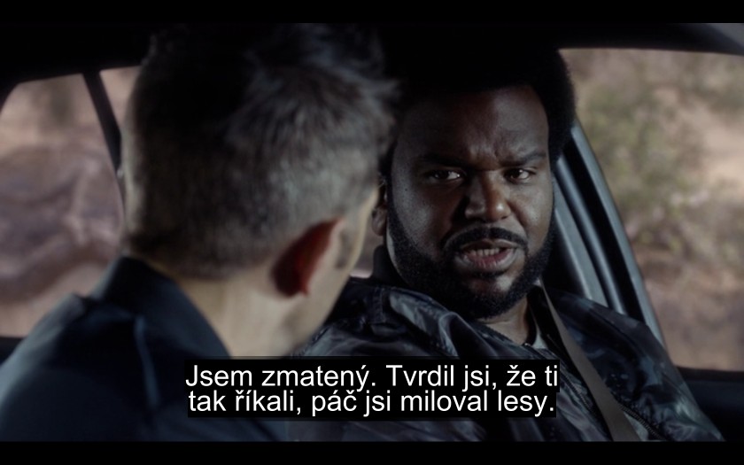

I přes časovou prodlevu let: Titulky jde překrýt novými titulky tak, že se v těch nových titulcích z…
