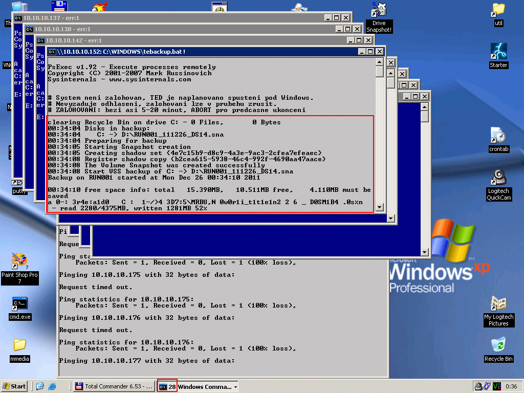

v seznamu zálohovacích softů chybí můj oblíbený drive snapshot.
šéfovským nápadem na multilicenci na automatické zálohování výrobních mašin jsem nejdřív pohrdal, než jsem se dočet že tento sw umí ovládání z příkazového řádku.
protože výrobní testery nejsou pécéčka kancelářských krys, kde centrálně přednastavený antivir nebo updatovač každé úterý umrtví pc. výroba prostě musí jet, a zálohovací program si sám musí najít přestávku. tím to u nás vyhrál (a já se s ním pak měsíc-dva vyblbnul).

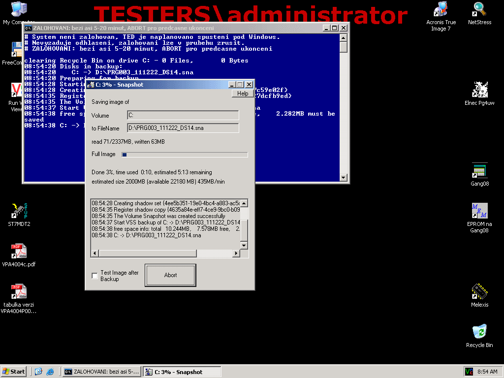

Jestli se mohu zeptat, jakým způsobem zjišťuje ten soft kdy je přestávka? O to se stará nějaký skript, který se spustí po ukončení výrobního procesu? nebo je to napojené na plán výroby?
OT: normálně to nemám jak zjistit, běžící aplikace testeru je furt v paměti. do příkazového prostředí přitom nedává žádnou zprávu v jakém je stavu.
ale loguje se tam čas posledního změřeného kusu - já od toho odpočítávám jestli už je to dost aby to mohlo být považováno za přestávku, potom aby se zas neblížil konec (30min přestávka) kdy už chcou dělat, a když je to ještě o kus víc tak jde nejspíš o prostoj/odstávku, kdy to může zálohovat.
je to celé proto, že jsou zhruba známé časy přestávek, ale směny si je různě posouvají.
ten soft sice dokáže běžet během výroby, ale nechcu jim ovlivnit chybovost měření (na odezvě někdy záleží), a jsou tam i starší šunky s win nt4.

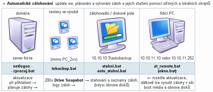

v doménové přihlašovací batce nastavím měsíce kdy se zálohuje.
při přihlášení testeru do domény proběhne aktualizace pokud je třeba, případně se podle stáří spustí nová záloha - ta odešle log na nas. na něm běží plánovač, co týden podle logů ty zálohy stáhne, a přibalí k tomu stručný výpis hw a sw ať víme co ta stanice je zač.
když záloha selže nebo kvůli výrobě neproběhne, přeplánuje se na předpokládané časy přestávek - zkusí zálohovat znovu. ale tu bych to mohl vytunit líp, že si mašina sama připlánuje pár opakování co pokryjí přestávku.
když se mi chce najednou vynutit zálohy testerů v síti, přes psexec jim tu plánovací batku spustím - s parametrem pro plánování na nějaký čas, případně ihned.
programátor nejsem, celé ovládání jsou jen dávkové soubory a lokální plánovač. je to cca 170 pc, nt4-xp. w7 zatím nevedem.
ta automatizace se vlastně poprvé otestovala tento měsíc, ještě má mouchy právě s nt4. čili řeším už jen nalezené chyby, nebo že se něco nepovedlo stáhnout.
