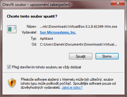

Po stáhnutí spusťte instalaci.

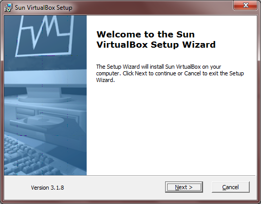

1. Potvrďte, že chcete instalaci spustit.
2. Informace. Pokračujte stisknutím na Next.

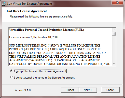

3. Samozřejmě si přečtete licenční podmínky, musíte souhlasit

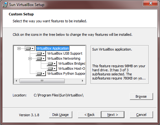

4. Teď volba součástí. Doporučuji nechat vše tak, jak je.
USB je instalace driveru USB do VirtualBoxu, aby se dalo pracovat s flashkou. Nefunguje tam vše, ale dokonce to umí bootovat z USB. Network je instalace driveru do VirtualBoxu, aby se dalo pracovat s internetem.
Pokračujte stisknutím Next.

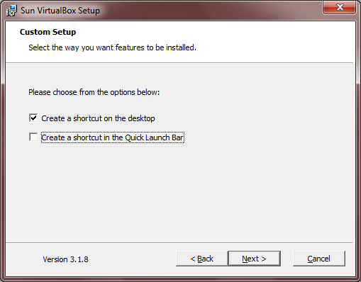

5. V dalším kroku je umístění zástupců. Osobně vše dávám jen na plochu, nebo nikam .

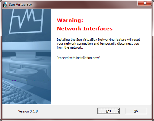

6. Upozornění o restartování připojení. Nebojte se, jen možná na chvíli vypadne internet, ale nic se nepokazí!
Stiskněte Yes.

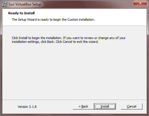

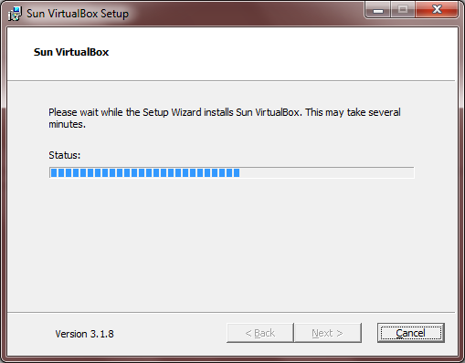

7. Potvrzení instalace. Po potvrzení tlačítkem Install se aplikace nainstaluje. Ve Windows Vista a Windows 7 se zobrazí tam tabulka bezpečnosti . Samozřejmě povolte.
8. Instalace netrvá dlouho. Ani jsem nestihl zajít na WC .

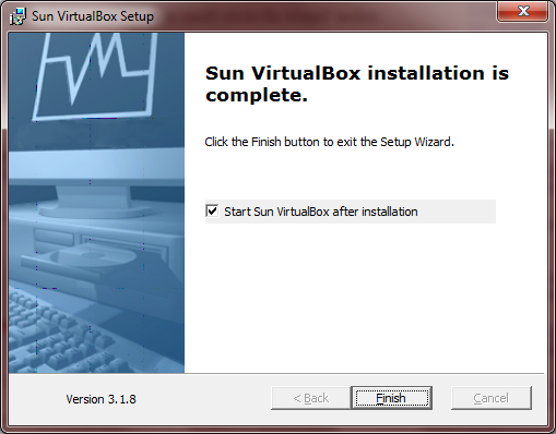

9. Po skončení instalace můžete program spustit. Klikěte na Finish.

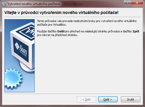

Vytvoření virtuálního počítače

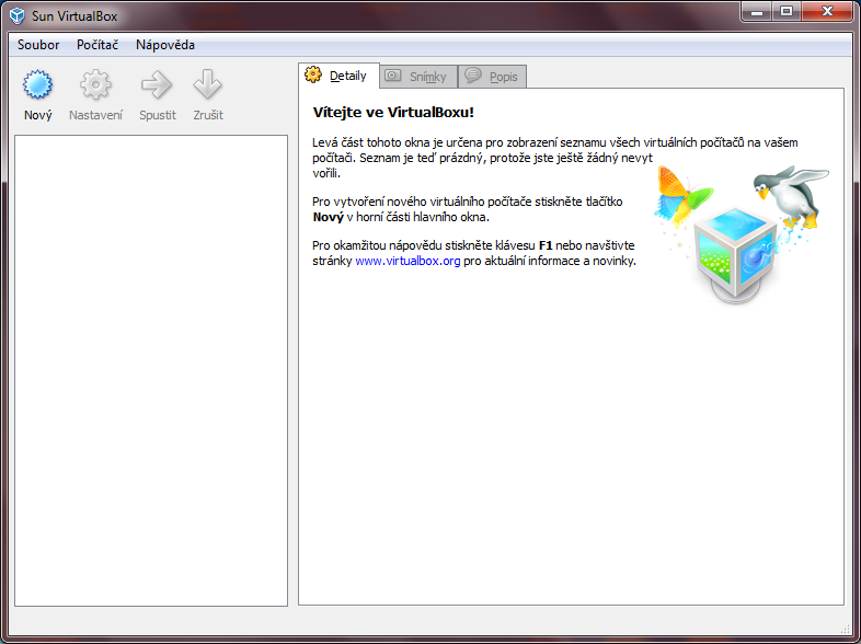

11. Stiskněte v horní části tlačítko Nový. Poté potvrďte tlačítkem Další.

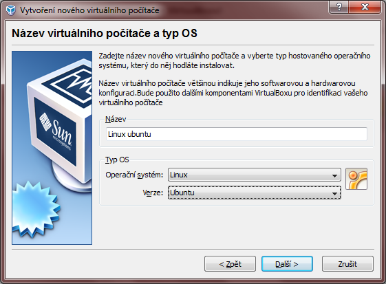

12. Vyberte název a typ systému. Já jsem vybral Linux Ubuntu na test.
Poté pokračujte na další krok.

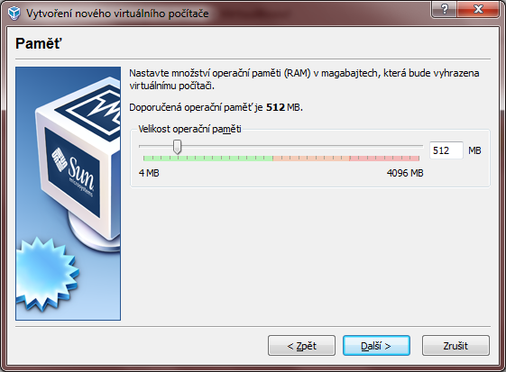

13. V dalším kroku vyberete velikost paměti RAM, kterou na systém přidělíte. Nebojte, používá se jen když je systém zapnut. Doporučuji dát o trošku více, než doporučenou RAM. Po vybrání pokračujte na další krok.

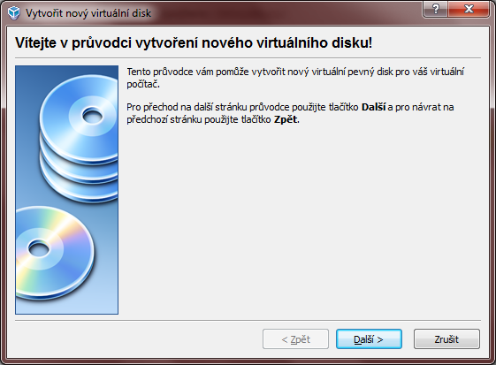

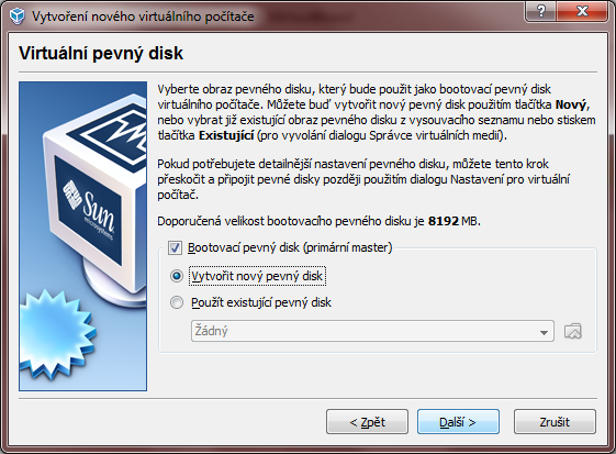

14. Další krok je vytvoření pevného disku. Doporučuji nechat nastavení tak, jak je. Poté pokračujte na další krok.
15. Informační tabulka o vytvoření nového disku. Nebojte se, nic se neformátuje, jen se vytvoří složka.

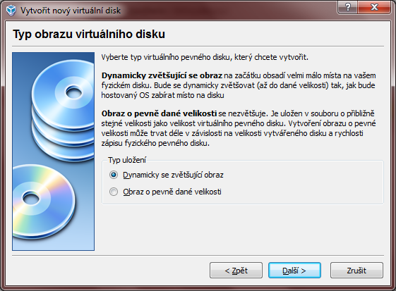

16. Nastavení toho disku. Nechte ten dynamicky zvětšující se obraz. Složka se "natahuje" do maximální velikost, kterou určíte v dalším kroku.

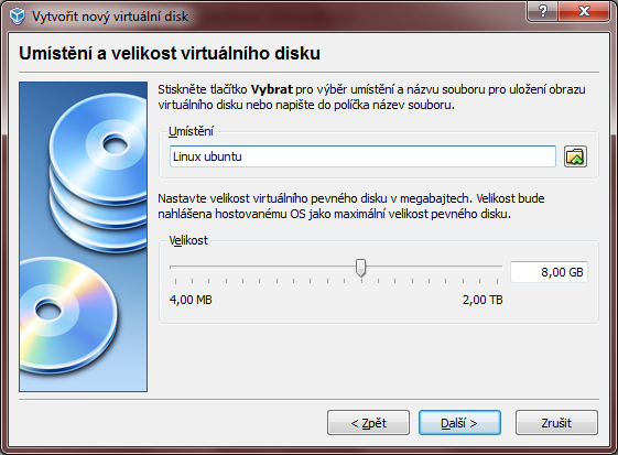

17. Vyberte maximální velikost toho disku. Buď nechte doporučené, nebo tam trochu přidejte. Je to na vás.

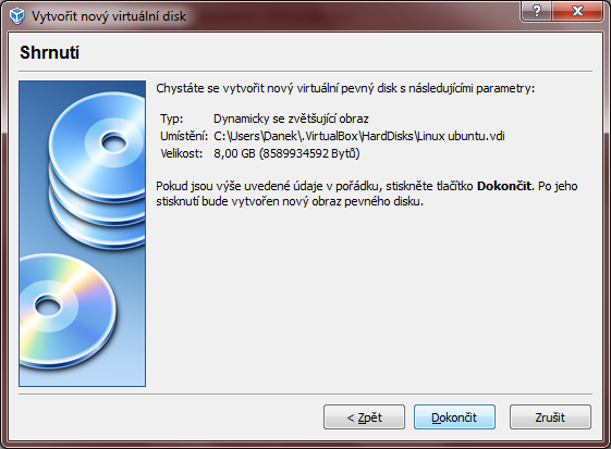

18. Po přečtení klikněte na dokončit.

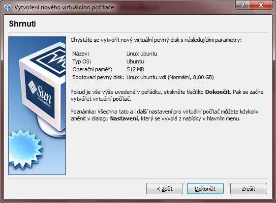

19. Závěrečná kontrola virtuálního počítače. Pokud je vše v pořádku, pokračujte. Počítač se vytvoří a je připraven k instalaci.

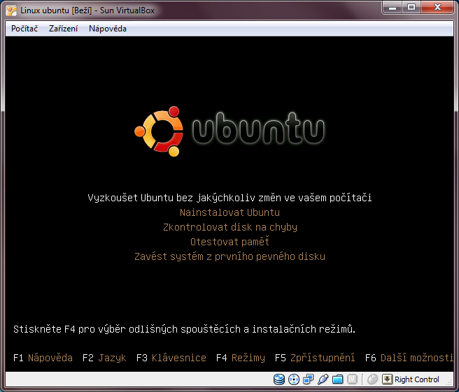

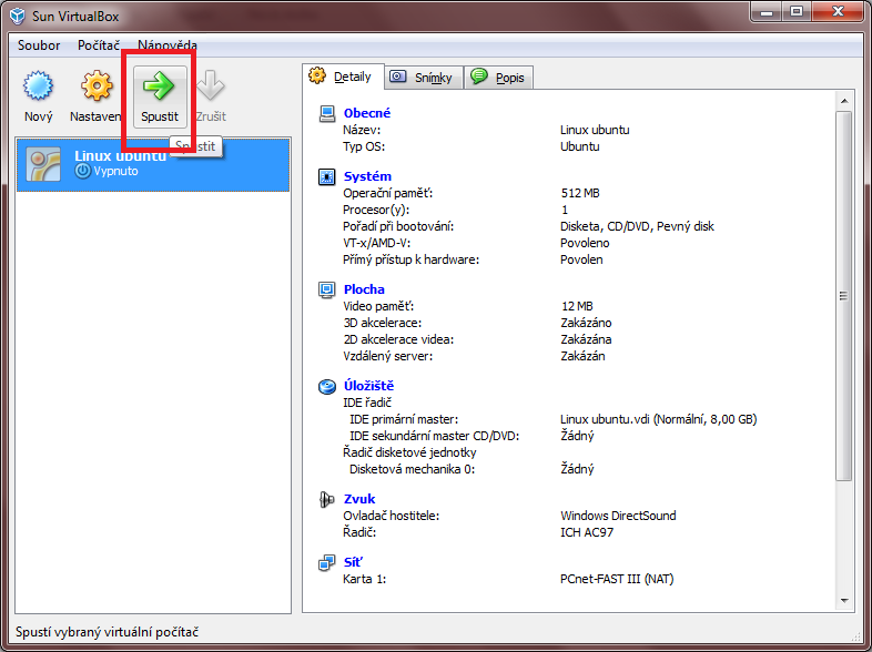

20. Teď, když je vše hotovo, klikněte na spustit. Ještě předtím vložte do mechaniky CD/DVD. Vše se načte a dál už jen instalujete, tak jako normálně. Po instalaci většinou není třeba instalovat drivery, VirtualBox si vytvoří vlastní virtuální HW, na který je většinou v systému už připravený ovladač.

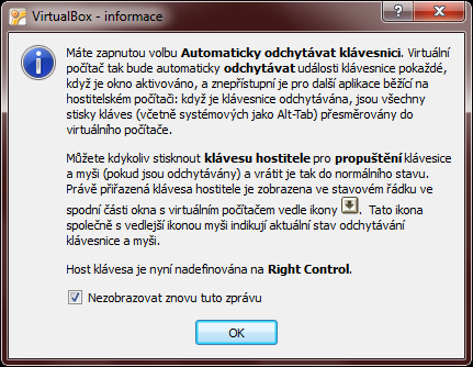

21. Informace o odchytávání klávesnice. Pokud je okno s virtuálním počítačem aktivní, VirtualBox odchytává stisknuté klávesy a "posílá" je do virtuálního počítače. Pokud to nechcete, stiskněte Host klávesu. Je to většinou napsané v té tabulce, tradičně je to pravý CTRL. To samé napíše, když do virtuálního počítače kliknete myší. To odchytává myš. Také se to dá zrušit tou host klávesou. Pohyb myši není tak plynulý, protože pohyb je odchytáván.

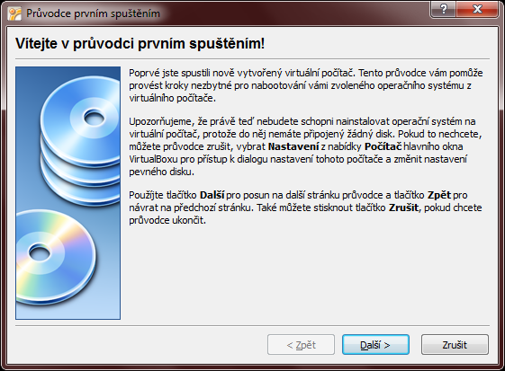

22. Informace při prvním spuštění virtuálního počítače.

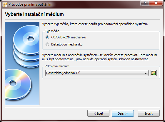

23. Instalační médium. Nechte tak.

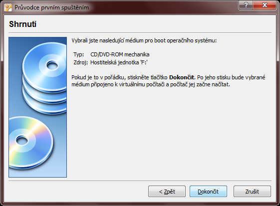

24. Pokud je to v pořádku, stiskněte dokončit.
25. A můžete instalovat .

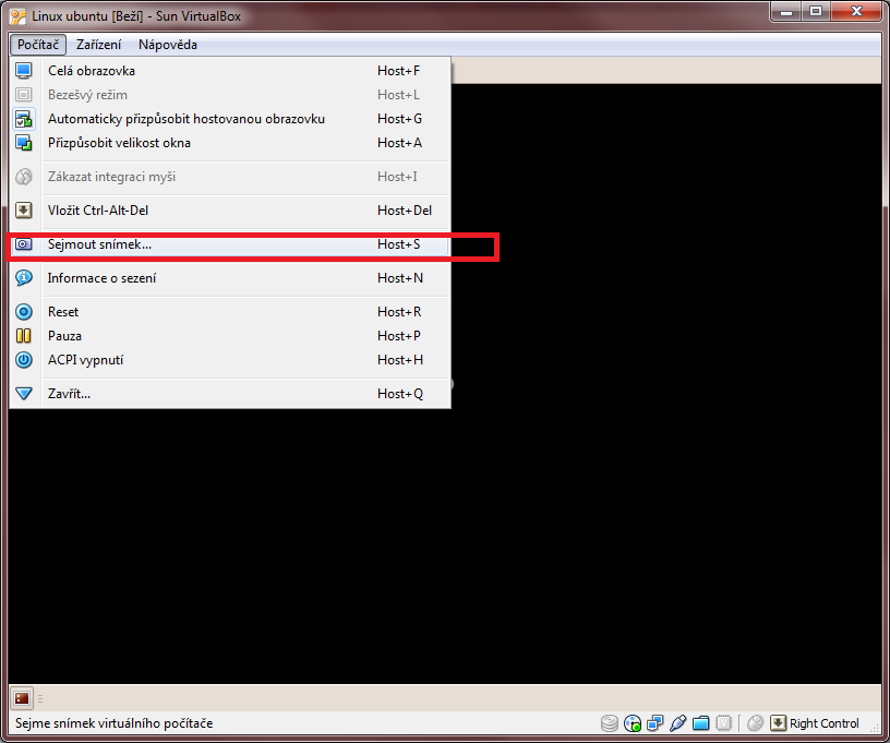

Uložení snímku
26. Snímek se sejme takto. Z obrázku to jde poznat.

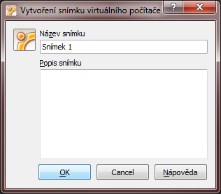

27. Vyberte název a popis snímku pro pozdější nalezení. Poté pokračujte. Trvá to chviličku.
28. Po té chviličce je snímek uložen a virtuální počítač můžete "dodrbat" jak chcete, pak to jen obnovíte.

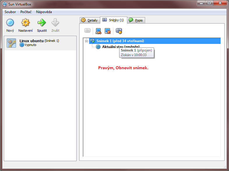

Obnovení snímku
29. Myslím, že nepotřebuje komentář .

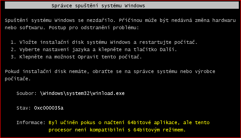

ano máš smůlu ??pač jestli to jde rozjet, tak sem někde udělal botu viz obr.
pokouším se to rozjet na NTB ProBook 4510s, procesor Intel Core 2 Duo T5870 2GHz, 4MB ramMůžete mě prosím nakopnout správným směrem....
Díky
Musis mit CPU, ktere podporuje hw virtualizaci (VT-x). Coz tvuj CPU nema.

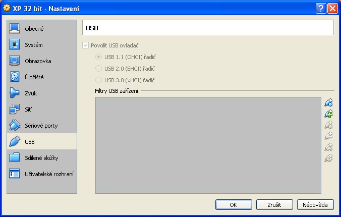

Mňa by hlavne zaujímalo ako rozbehať USB. Pripojím flash disk a v hosťujúcom Windows mi vyskoší hláška, že našiel nový hardware. Ale aký mu mám dať ovládač, to som ešte nezistil.
Příklad:Mám počítač a na něm linux (ubuntu) spustím pod ním VirtualBox. Pod Virtualboxem mám spuštěné Windows XP.
Ovladače na usb pod linuxem neřeším, chtěl bych to pod těmi Widlemi.
Zastrčím USB klíčenku, scanner, tiskárnu... v menu Virtualboxu pouze povolím (zakřížkuji) jakou USB věc chci povolit do Virtualboxu (tedy do Widlí). Ve Widlích se objeví "Nalezeno nové zařízení" a frčím jako obvykle.
Rychlost je mizivá - platí pro TV Tuner, scanner. (ověřeno, TV nepoužitelné).V případě, že ve Virtualboxu jsou USB "šedivá" je nutné uživatele, pod kterým je spouštěn Virtualbox, přidat do skupiny "vboxusers", pak už jsou USB zařízení v pořádku.

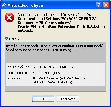

Nemohu do VirtualBoxu nainstalovat rozšíření. Hodí mi to hlášku. Děkuji za vysvětlení.
Jde mi jenom USB 1.
