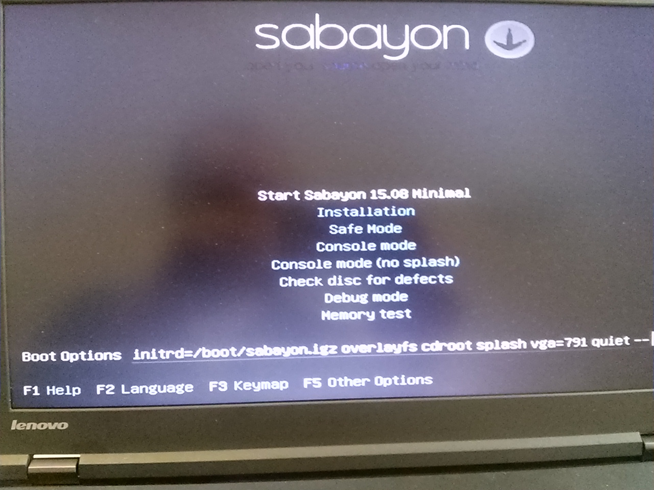

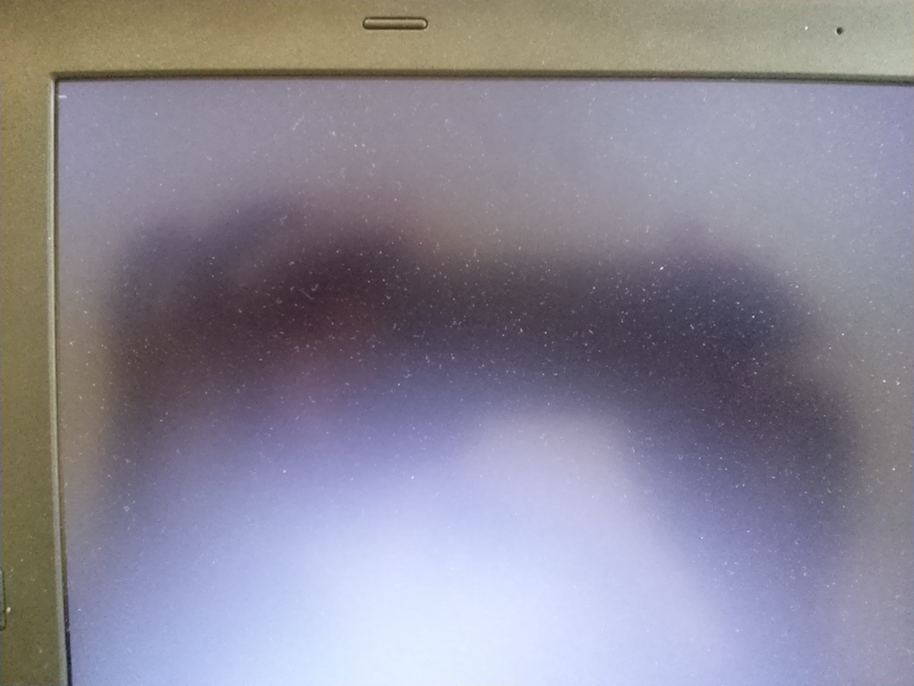

pridavam fotky, snad to projde. 1) volba F5 (moznosti) s temahle startuju (kdyz jsem zkousel jina n…
mayerrs 25.08.2015 10:16

No tak se mi zdá, že linux naběhl, ale bez grafického prostředí. Já ti v tomhle neporadím (neznám ge…
viva 25.08.2015 10:41

Tiez si myslim. Ako prve by som skusil v biose povolit CSM - Video OPROM na legacy a skusil to znova…
MM.. 25.08.2015 10:45

Ja tam vidim, ze jsi uspesne nabootoval do textoveho rezimu (4,5,7), takze jsme mnohem dal, nez jsem…
gilhad 25.08.2015 17:51

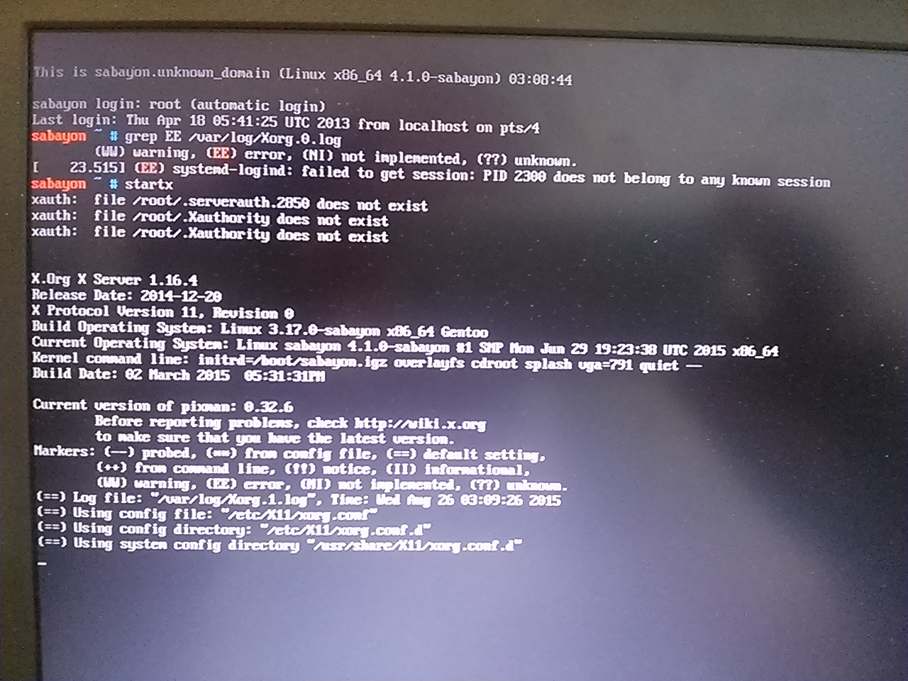

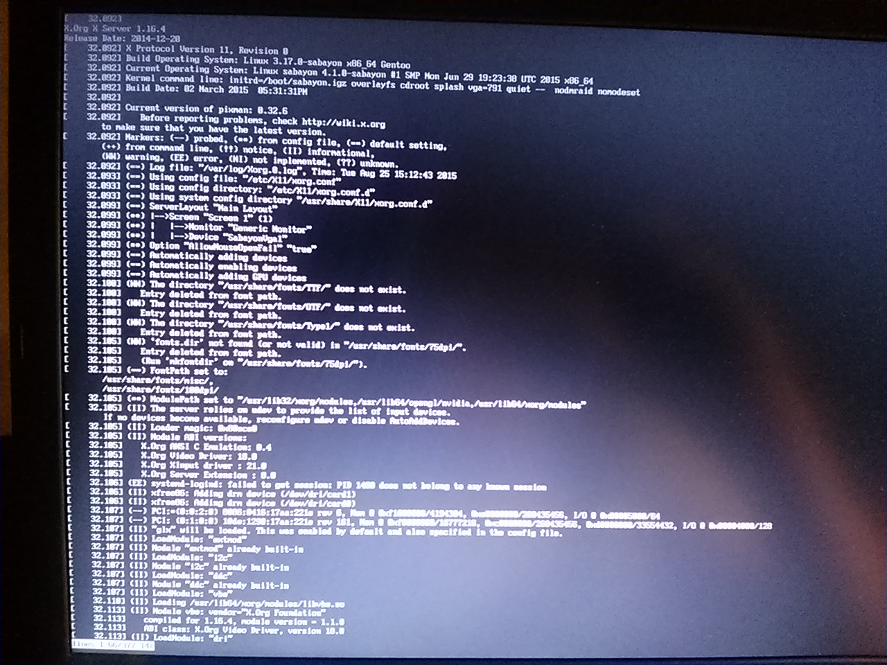

tak jsem prikazy zadal, ale moc jsem toho nezjistil. snad jen, ze xserver je aktivni. viz. obr.
mayerrs 25.08.2015 20:13
mayerrs
prikaze cat /var/log/Xorg.0.log | less jsem nahledl do souboru. Yda se z toho neco pouzitelneho vyc…
mayerrs 25.08.2015 21:33
mayerrs
Lepší by bylo log vykopírovat na flashku a pak ho sem můžeš dát jako přílohu nebo si ho pohodlně čís…
viva 25.08.2015 21:46

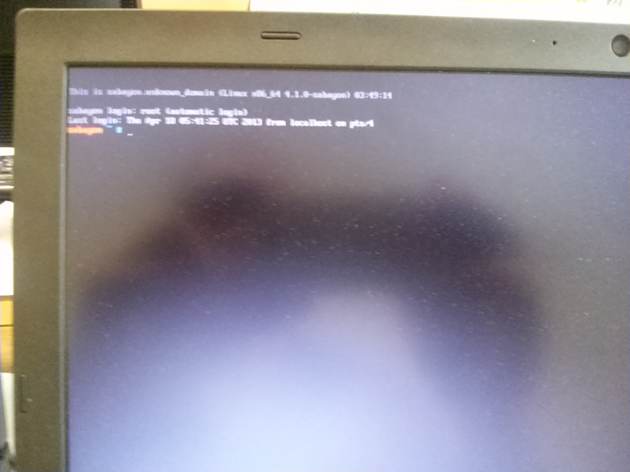

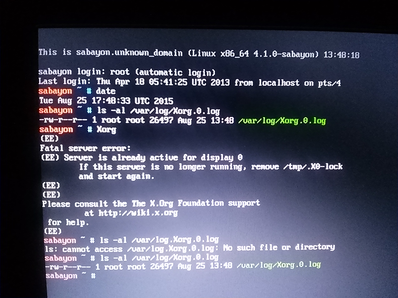

kdyz das prikaz $ ps axf .... 3580 tty7 Ss+ 0:05 \_ /usr/bin/X -nolisten tcp :0 -auth /home/gilhad/…
gilhad 26.08.2015 00:54
gilhad
na ps axf tam v tech radcich objevim neco podobneho, jak jsi psal /usr/bin/X ja tam mam: 2302 tty7…
mayerrs 26.08.2015 09:11
mayerrs
Takze nam Xka celou dobu bezela a asi neco cekalo na jejich ukonceni Zkus sem dat vypis i toho okolo…
gilhad 26.08.2015 10:07
gilhad
(Mozna to vubec nezamrzlo, jen po padu Xek se tato automaticky spustila zas a jsi v v graficke konzo…
gilhad 26.08.2015 10:15

cili, jdu to zkusit nafotit a postnu to sem. dam tam i moznosti, ktere jsou na vyber - co si pamatuju z hlavi, tak tam je acpi=off.
uvidime. kazdopadne jeste pak zkusim sabayoun s kde, jestli to vubec bude fungovat jinak!
ps: i ta jina verze s fluxboxem by mohla byt volba. uvidime dal.
ps: ano, mam tam win 10, rad bych z kraje dual boot a casem prejit, ale pokud rikate ze dual boot je s win 10 problem. mimochodem, co to ubuntu? to by si s dual bootem poradilo? jeste me napada dat tam ubuntu, pokud by to slo, dat tam ubuntu, tim by z neho byl pripraven disk a oddily a pak do toho davat jine distro. je to nesmysl nebo by to mohlo byt pouzitelne?

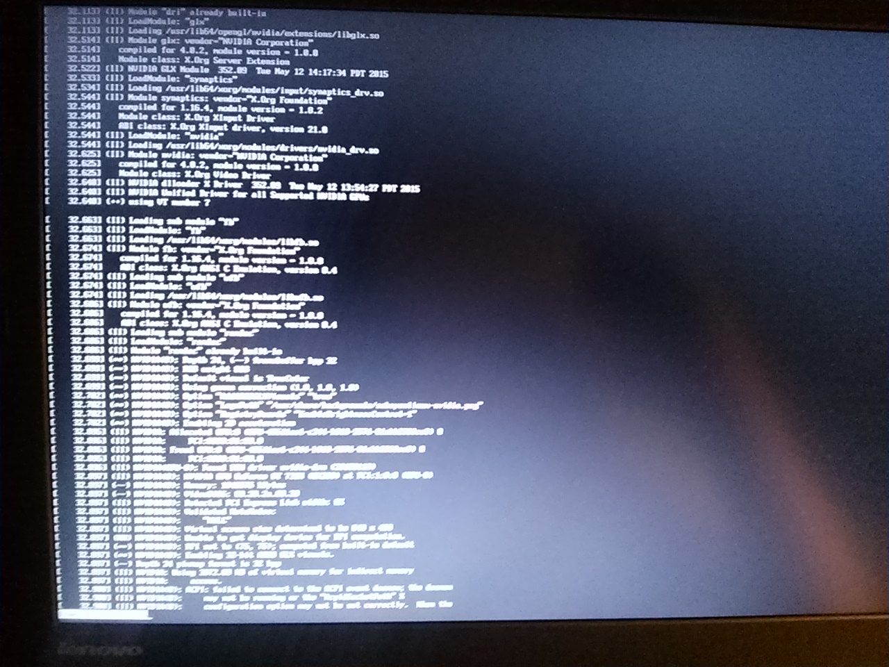

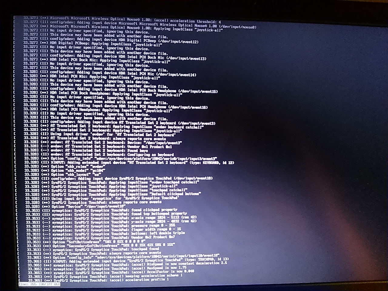

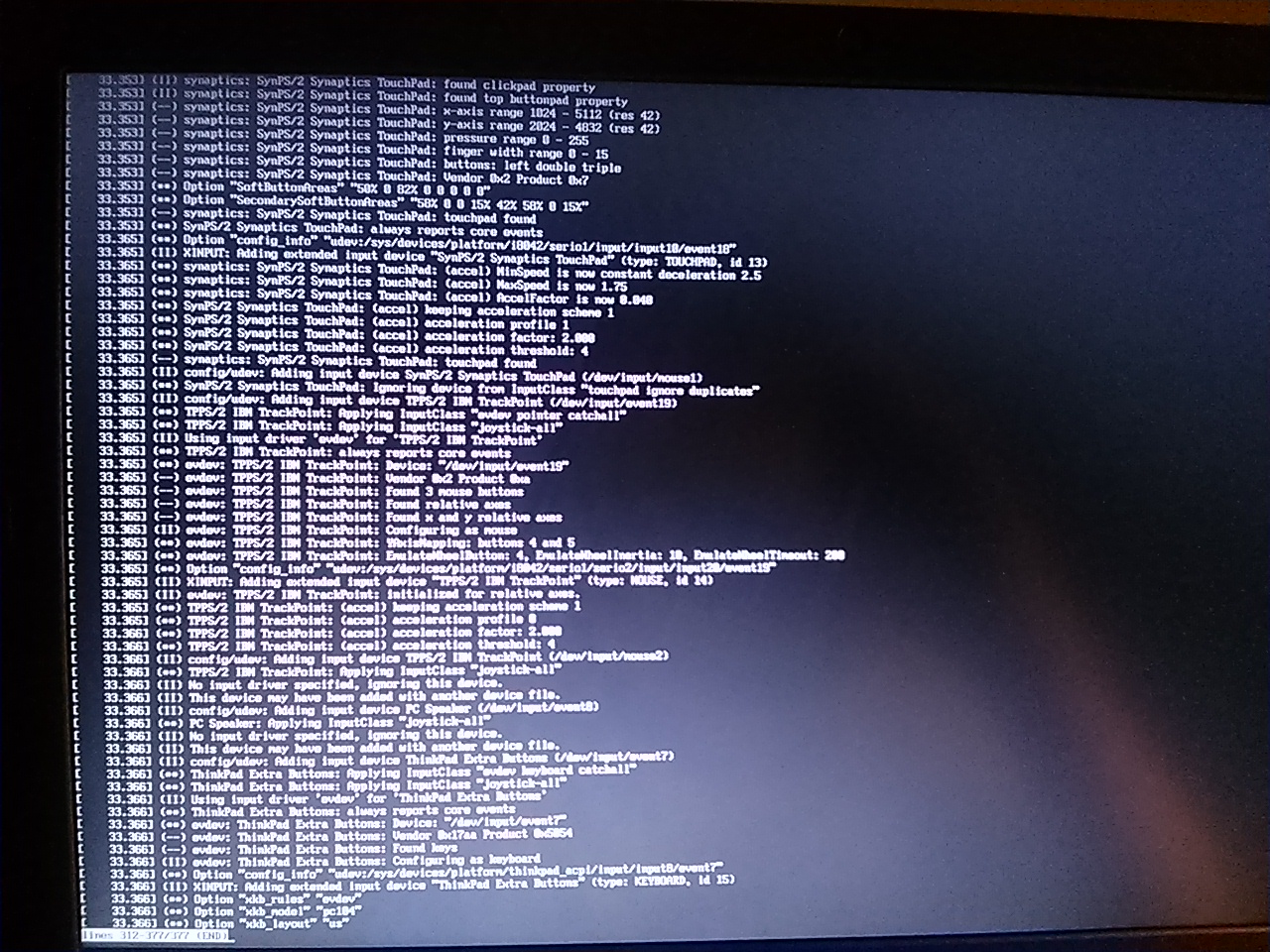

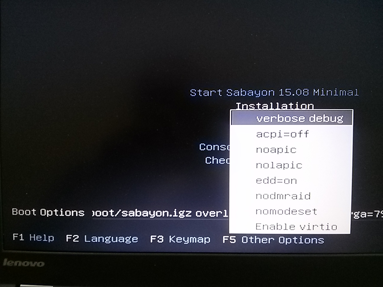

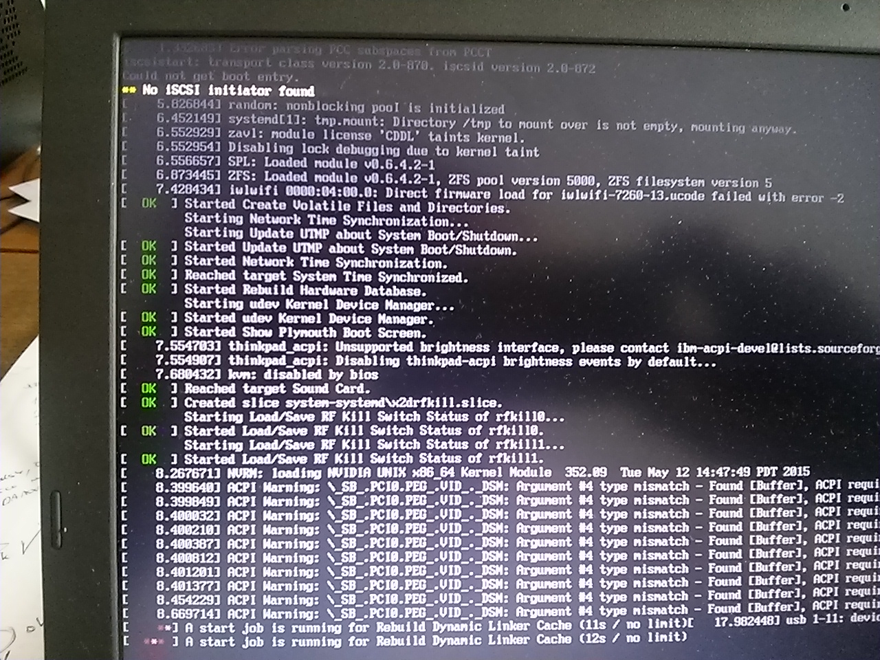

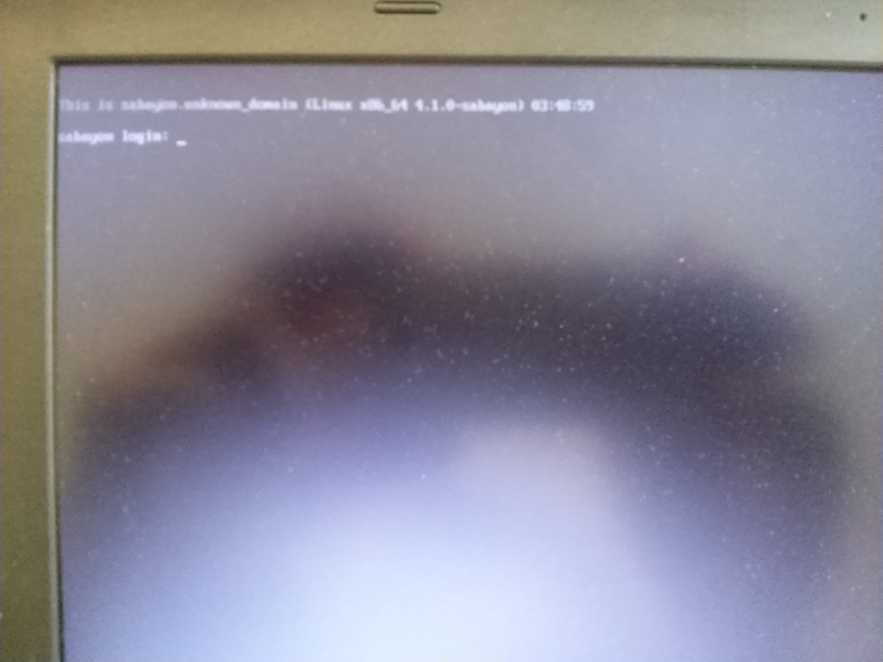

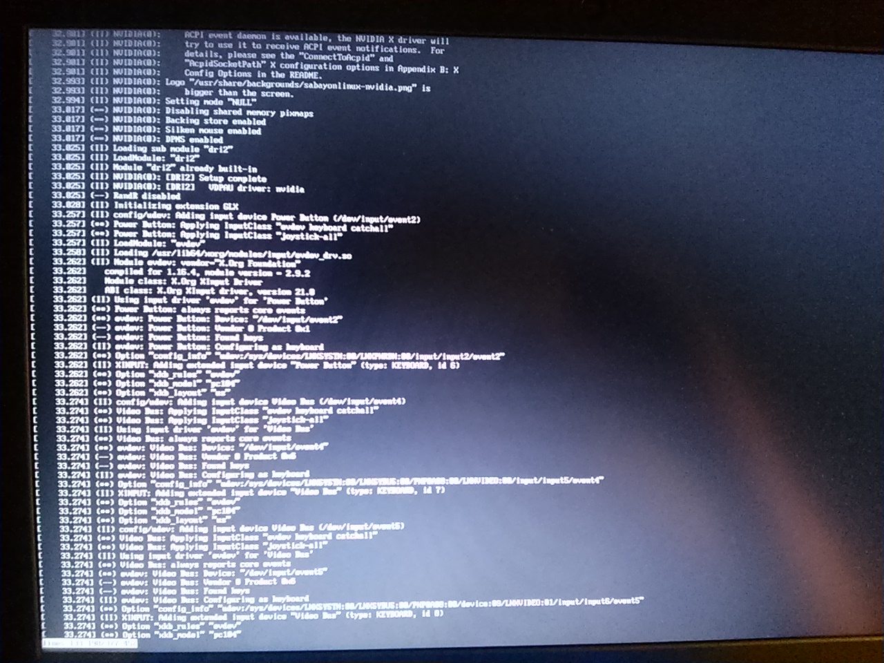

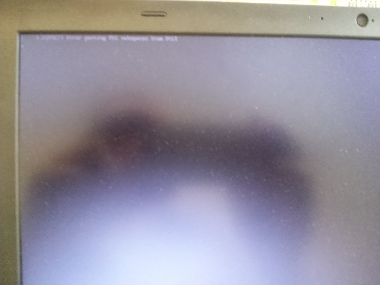

1) volba F5 (moznosti) s temahle startuju (kdyz jsem zkousel jina nastaveni, probihallo mnohem vice hlasek, system do fluxboxu jsem ale nedostal.
2) start
3) hlaska, se kterou jsem sem prisel (v domeni, ze je to nejaka zasadni chyba - vidil jsem error)
4) dalsi screen
5) dalsi screen
6) touto obrazovkou vsechno konci. zastavi se dvd a ikdyby to tam bylo hodinu, nic nepokracuje
7) na vasi radu zde jsem dal Ctrl + Alt + F1 (F2..) - zustava tam vzdy neco podobneho. jak ale pokracovat, nevim. kazdopadne fluxbox nenabehl, vnimam to tak, ze spusteni se nezdarilo. asi byste vy dokazali z prikazove radky vse vyresit, ja jsem laicky zadal fluxbox > vyskoci hlaska ze neni xserver. ale to byl jen priklad nejakeho meho pokusu.
ps: ne vsechno je videt perfektne, ale snad to bude na fotkach k precteni
Tiez si myslim. Ako prve by som skusil v biose povolit CSM - Video OPROM na legacy a skusil to znova. A legacy boot ne uefi.
(p.s. ak nic take v biose nema tak aspon skusit aj legacy boot aj uefi boot uz som to pisal, ked nic tak sa srat s tym ze co za driver grafiky to distro chce pouzit a preco a co v nom nefunguje. Notebook ale moze byt problematicky ptz nestandardny HW)
Neviem co tam chce linkovat, to je nejake distro co samo seba kompiluje? :) To su tie debilne linux "ovladace". To je najvacsia nevyhoda linuxu (ktora ho robi prakticky nepouzitelnym - chces ovladac? rekompiluj si kernel. USer friendly jak swina :D)
Nemas distribuciu bez toho nvidia ovladaca? Ze by to slo na nejaky vseobecny framebuffer ovladac. Tvoj problem je na 90% nieco s ovladacom grafiky. Ak mas switchable graphics tak to. Skus vacsie distro, a ne minimalne.
Ja tam vidim, ze jsi uspesne nabootoval do textoveho rezimu (4,5,7), takze jsme mnohem dal, nez jsem podle puvodniho popisu myslel :)
ten je otazka, proc neni xserver a odpoved muze byt v /var/log/Xorg.0.log
1) prikazem
date
se podivej, jaky mas aktualni cas na tom pocitaci (muze to byt blbe, ale to nam nevadi)
2) prikazem
ls -al /var/log/Xorg.0.log
se podivej, kdy byul naposled zmenen ten soubor, pokud to asi tak sedi, tak fajn, xserver se zkusil spustit automaticky a neuspel , pokud soubor neni, nebo byl moc davno, tak se to ani nepokouselo ten xserver spustit a budeme to muset udelat rucne prikazem Xorg
3) koneckoncu to muzeme udelat stejne, proste dame prikaz Xorg
3.a) bud se nam to vrati hned, ze prikaz neznam, chybi knihovna ci jiny fatal,

neni mi jasne, proc se v tom logu objevuje (EE) systemd-login, myslel jsem, ze gentoo a tudiz ani sabayon na systemd v defaultu jeste nepresly (ja teda na nej nehodlam prejit pokud to jen trochu pujde a mozna i dele, ale to je moje volba) - je ale mozne, ze je to jen nejaka chyba konfigurace (a nebo je naopak problem s tim loginem)
Ale jine (EE) tam nevidim, mozna by bylo prehlednejsi pouzit
# grep EE /var/log/Xorg.0.log
ja tam mam:
2302 tty7 Ss+ 0:01 /usr/bin/X -br -novtswitch -quiet :0 vt7 -nolisten tcp -auth /var/run/xauth/A:0-YpZk4a
kdyz jsem pak dal killall -9 /usr/bin/X
tak to cele zamrzlo a byl nutny tvrdy restart.
na fotce pridam co se napise po # startx a # grep EE /var/log/Xorg.0.log
Zkus sem dat vypis i toho okolo, treba neco uvidime
takze mozna, kdybys stisknul Alt a pak porad mackal sipku vlevo (nebo vpravo, opacny smer), tak po pruchodu nekolika textovych konzoli (asi tak sedmi, ale muze byt pocet libovolny, videl jsem i 2 i 12) se nevratis kruhem tam, kde jsi zacal, ale uvaznes v konzoli graficke (pokud jsou pred ni nejake textove, ale prazdne, tak se to na pohled treba nepozna, i kdyz pokud ti funguje mys, tak v textovych modech vypada jako obdelnicek a v grafickem jinak) cili kdyz tu sipku zmacknes treba dvacetkrat a porad jeste nejsi zpatky, tak asi jsi na te graficke, jen tam neni nic videt.
Mezi prvnimi 12 textovymi konzolemi taky prechazis ALT+Fx, z graficke na textovou prejdes Ctrl+Alt+Fx (kde x=1..12)
Muzes zkusit poklikat ruznymi mysitky, jestli nenastane aspon nejaka odezva, ale pokud bezi jen Xka a zadny okenni manazer, nebo jiny program nad nimi tak zadna viditelna odezva byt nemusi
Takze bych zkusil Ctrl+Alt+F1 navrat na prvni textovou (nebo F2, F3 ... tam, kde mas prompt) zkusit jeste jednou spustit ten fluxbox, ale tentokrat takto:
DISPLAY=:0.0 fluxbox
cimz ho spustime nikoli nad soucasnym grafickym terminalem (ve kterem nejsme, takze to samozrejme selze), ale nad grafickym terminalem :0 , kde nam ta Xka skutecne bezi
(Ono totiz i tech grafickych terminalu muzes mit spusteno vic naraz (:0, :1, :2, ...) a v kazdem z nich jineho spravce oken s jinym nastavenim atd. atd.)
pokud se takto fluxbox spusti a nehodi nas to hned do promptu s chybou, tak to vypada, ze mame zamrzlou obrazovku, ale Alt+Fx funguji, Alt+sipky taky a s trochou stesti takto najdeme tu grafickou konzoli (Alt+F7 je muj kandidat), kde nam bezi Xka s fluxboxem, coz porad jeste nemusi byt na prvni pohled patrne, ale pohyb mysi ukaze kurzor a prave mysitko pod sebou skryva menu (a mozna je dole na obrazovce, nebo taky pod ni, pokud je nevhodne rozliseni) maly prouzek s casm na konci - hura, jsme ve fluxboxu, dal uz nas cekajen pocit sucha a bezpeci a same socialni jistoty. (Kecam, cena nas jeste spousta nastavovani, ja si to upravuju jeste po vice nez deseti letech :-D, ale v principu jsme vyhrali a pro jednoduchy provoz nepotrebujeme o moc vic)
(Mozna to vubec nezamrzlo, jen po padu Xek se tato automaticky spustila zas a jsi v v graficke konzoli, bez login dialogu (ten chciply systemd-login) a bez spravce oken, kde se neda delat nic moc zajimaveho, nez jezdit mysi sem a tam, nebo se prepnout zpet na nejakou konzoli textovou Ctrl+Alt+Fx a nebo (ale to nemusi byt povoleno) to shodit Ctrl+Alt+Backspace)
(A nebo to zamrzlo, protoze live session skoncila, kdyz jsi opustil Xka a tak se pocitac vypnul, jen se mu nepodaril posledni krok s odpojenim napajeni, ale cely system uz je uspany, programy zavrene, demony pozabijene atd. atd.)
Nicmene ted bych (po tom restartu) spis sel vyse zminenou cestou prez DISPLAY=:0.0 fluxbox a nalezeni, kde bezi
