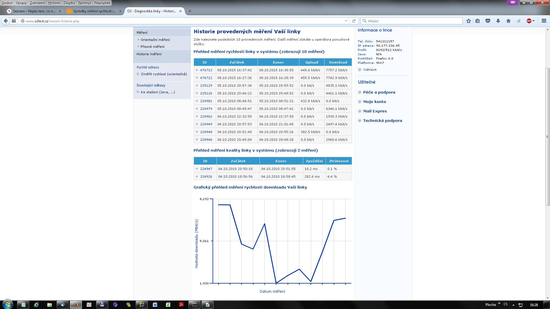

Tak jsem se dnes domluvil na technické podpoře, že mi na několik dnů zapnou možnost měření přes jeji…
Nol 08.10.2015 16:33
Nol
Jen pro vaši informaci jak to dopadlo s testem. NA HO... !!! Občas jsem jsem to během těch pár dní…
Nol 23.10.2015 13:13
Nol
Nepomuze nic nez neustale otravovat, volat, stěžovat si, i několikrát denne . Mel jsem stejny problé…
NA HO... !!!
Občas jsem jsem to během těch pár dní spustil. Někdy to bylo dobré, většinou slabší, někdy vůbec. Největší slabina tohoto měření je, že když jede internet hodně blbě, tak ten test z webu nejde ani spustit a tento výsledek se tam nezapíše.
Taky při spouštění se to zeptá na tel. číslo ADSL linky. A když jsem to 1x cvičně pustil večer z domu, změřilo mi to rychlost mé kabelovky.
Reakce na naměřené výsledky od O2 nebyla žádná. Po skončení lhůty pro měření se nedostanu ani k naměřeným výsledkům.
Takže asi tak.
