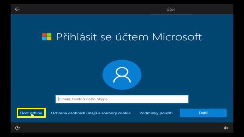

Kua, to je fakt debilní systém ... Namísto mého již promyšleného systému účtu mě to vede podle emai…
jege 05.04.2019 14:32
jege
Samozřejmě, že dá. Prostě zadáte, že chcete používat Offline účet.

Je to take male nepadne vlavo dole...pre istotu to skryli, aby si to uzivatelia nevsimli.

Ano, vlevo dole. Jmenuje se to Účet offline. [86486-ucoffline-jpg] Jenže vy to nečtete, klikáte a p…
Namísto mého již promyšleného systému účtu mě to vede podle emailu a pro přidání členů rodiny to chce další emaily! Nechci zadávat X emailu pro každého člena rodiny, včetně dětí, chci X účtů bez emailů ... Dá se to na Windows 10 nebo nedá?
