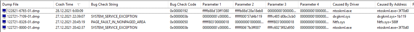

Prikladam pscr z Bluescreen (chyby nejsou stejne - mezi druhym a tretim zaznamem probehlas cista preinstalace Win10)

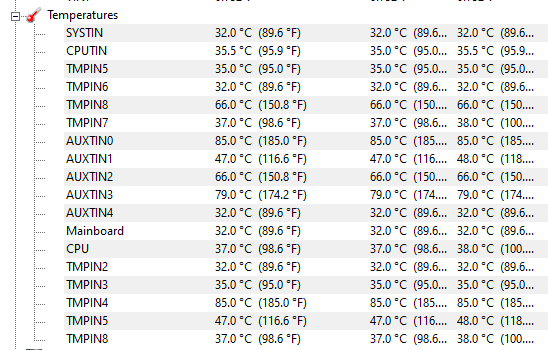

a HW monitoru - CP a je asi v poradku, ale nevim co jsou tmpin a auxtin - tam jsou nektere hodnoty vyssi

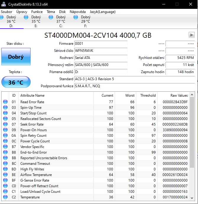

CrystalDisk info moc nechapu. To je jen monitor, nebo tam mam hledat nejaky test?

kdyby proběhla čistá přeinstalace windows, tak staré záznamy bsod neexistují. tato byla dost špinavá.
takže o kvalitě instalace nějakých ovladačů v nějakém pořadí si myslím totéž, co u 95% domácích instalatérů - nestojí za nic. to může být příčina těch bsod: 2.,4. chyba mohou být problémy ovladačů, 3. obvykle souvisí s ram, 1. může být čistě hw pád.
těžko říct co je hlavní příčina, chce to ověřit memtest a pořádnou čistou instalaci (na zformátovaný disk), se správnou instalací ovladačů.

crystaldiskinfo nejspíš ukazuje u všech disků dobrý výsledek (modrá barva), i když je důležitější si zobrazit systémový disk c: a taky si okno rozrolovat, ať je vidět celý výpis.
... mezi druhym a tretim zaznamem probehlas cista preinstalace Win10 ...
Neproběhla - viz Brtník.
Ještě k tomu přehazování grafik - korektně se dělá tak, že se nejprve odinstalují ovladače staré grafiky, vypne se PC, přehodí se karta a po naběhnutí Windows se instalují ovladače k nové grafice. Jiný způsob může vést k nepředvídatelnému chování systému, jak právě sleduješ...
CrystalDiskInfo je monitor zdraví disku (status a hodnoty S.M.A.R.T.), neobsahuje žádný test.
Co se týče teplot, některá čidla nemusí být na desce osazena, proto mohou v různém SW ukazovat "za roh". Optimální je podívat se do BIOSu, nebo použít utilitu od výrobce základní desky (pokud ji nabízí).
