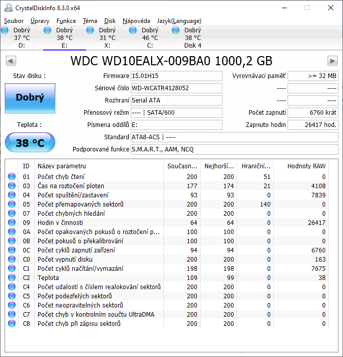

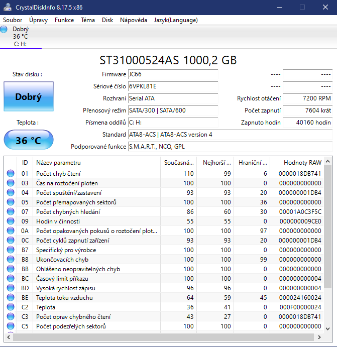

1. Kontrola píše že stav je dobrý. (Viz obrázek) 2. Je zhruba na polovině kapacity 3. Seženu nový ka…

podle chyb SMART bych urychleně vyměnil datový kabel a pokud ho máš nějak stočený, nebo vedený soubě…

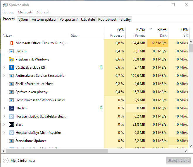

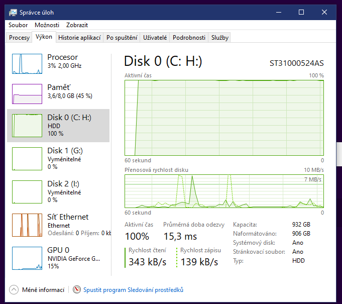

A ve Správci úloh na záložce Výkon jako není vidět, co disk vytěžuje?
host 24.08.2022 14:38
To okno je na obrázku v příloze. Důvod proč to jede naplno tam nevidím.

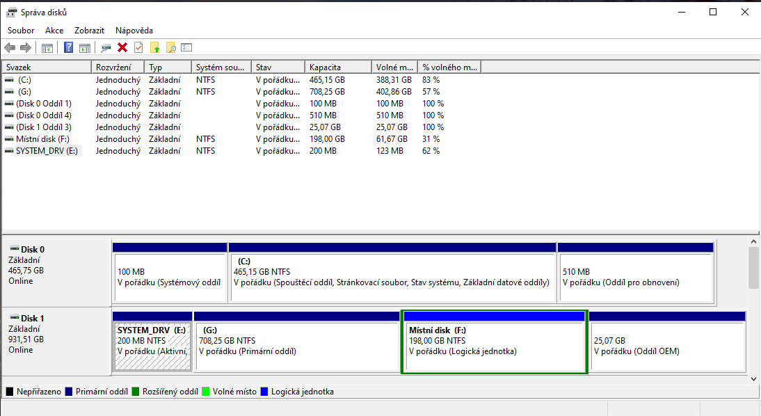

Dodnes jsem se ve svých discích vyznal. Původní jsem rozdělil na dva, dnes k nim přidal třetí a někd…

Vytěžuje to Office, je to tam po "celou dobu" ???

Ten HDD vypadá už dost jetý.

Nepodařilo se mi v BIOSu najít kde bych měl nastavit disk se systémem, naštěstí se automaticky rozjíždí ten správný. Ale přeci jen bych rád věděl jak případně na to. Je tam nějaký speciální od Lenova, tak pokud by měl někdo zkušenost.
Při zapojení obou disků se mi objevil ještě jeden, který je označen SYSTEM DRV jsou v něm dvě složky MFGSTAT a snapshots.
Je to něco, co je nezbytné pro správný chod, nebo k čemu je to dobré?
Děkuji
uefi systém se v biosu volí pod názvem "windows manager".
pro zobrazení výběru z disků bys musel mít povoleno něco jako csm/legacy, ale to nebude tvůj případ, když ti to teď běží.
já uefi nepoužívám, nevím co se ti zobrazuje navíc, možná by pomohl screen ze správy disků: diskmgmt.msc
nebo nějaký normální partition manager.
když se člověk nemůže vyznat ve vlastních discích, zvláště když přidá další a disky se zobrazí s novými písmeny, vřele doporučuju je ve vlastnostech pojmenovat.
různé systémové oddíly slouží pro start, někdy pro obnovu windows a nejsou určeny pro uživatele. není důvod, aby byly volně přístupné pod dalším písmenem. takže ve vlastnostech písmeno e: odebrat.
screen z windowsí správy disků naznačuje, jak jsou windowsí nástruje desítky let zoufale tragické, jejich defaultní zobrazení je po spuštění nepoužitelné.
potřebuješ přece vyčíst co se stane po vytažení starého disku, jestli ten krám nabootuje. u starého disku je uveden 200mb aktivní oddíl, víc nejde přečíst.
obdobný oddíl by měl být na novém ssd (ten 100mb), aby to samostatně nastartovalo.
jenže jak v horním seznamu oddílů, tak v dolním schématu rozvržení jsou popisky stupidně schované, všechno si uživatel musí pokaždé přemyšovat sám. takovýto screen je téměř bezcenný a jen ilustruje nenávist m$ ke svým uživatelům. dobře ví, že uživatele nikdy nenapadne si zobrazení přizpůsobit (roztáhnout důležité sloupce výpisu, přiložit myš pro vyskakovací popisek).
když se člověk potřebuje podívat na své disky častěji než jednou za život, vřele doporučuju instalovat mnohem použitelnější free partition managery, padly tu nějaké příklady.
bios se dá vyfotit, kdyby si uživatelé dokázali nastavit vyhovující rozlišení. jenže oni pak rozmazanou 15mpx fotku stejně nahrají na nějaký zaspywarovaný imagehosting, takže to nemá cenu. funguje to, tak co.
Dodnes jsem se ve svých discích vyznal. Původní jsem rozdělil na dva, dnes k nim přidal třetí a někde se mi tam utrhl ještě ten poslední kousek, který řeším.
Odebrat ve vlastnostech? Máš tím namysli kliknout pravým a ve vlastnostech disku najít položku odebrat?
já se fakt omlouvám za pro Tebe pravděpodobně úplně primitivní problémy, ale rád bych věděl, co a jak než udělám nějakou kravinu. Díky za trpělivost.
Do toho BIOSU se už raději montovat nebudu, abych to nějak neposdělal.
odebrat: písmeno disku e:.
obsah tak zůstane zachován, kdyby bylo ještě nutné starý hdd někdy samostatně nabootovat, je tam jeho bootloader.
a musíme doufat, že se nový ssd instaloval korektně, že je i jeho bootloader funkční. někdy se totiž připojí do společné nabídky ke starému disku. čili 100mb oddíl má být taky aktivní (a má správný obsah, ale to nemá cenu řešit, stačí starý hdd cvičně odpojit).
toto korektně spravují / zobrazují partition managery jiných výrobců, jen ne ten, který je přes 25 let součástí windows.
ad vyznat se ve svých discích: no já bych na nepojmenované c:,g: a univerzální "místní disk" f: pyšný nebyl. pojmenoval bych je podle obsahu / typu disku / názvu systému / velikosti / něčeho podobného.
