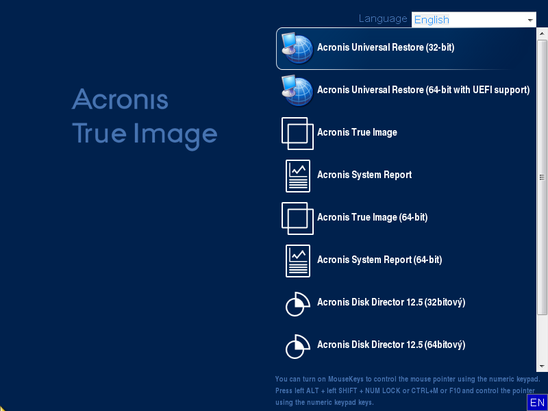

b) Jaký Acronis a miniDos ??? Acronis jako boot médium je běžně "pod Linuxem" a ten ovladače USB má, placenou verzi můžeš mít i "pod Windows".

b) Co furt máš s nějakým podivným Acronisem miniDOS ??? Boot (linux) Acronis používám a USB vidí.

bootovací flaska acronis běží pod vlastním prostředím, typicky linux s grafickým gui.
ale lze vygenerovat i médium založené na záchranném jádru windows - winpe.

acronis true image není free. po zakoupení to umožňuje vygenerovat multiboot médium s více možnostmi, pro mě je dost důležitý doplněk universal restore pro přenos na jiný hw.
boot .iso samotného true image jde stáhnout a provozovat bez instalace, pak nabízí jen ten ati, nic víc.
http://dl2.acronis.com/s/AcronisTrueImage2021.iso
