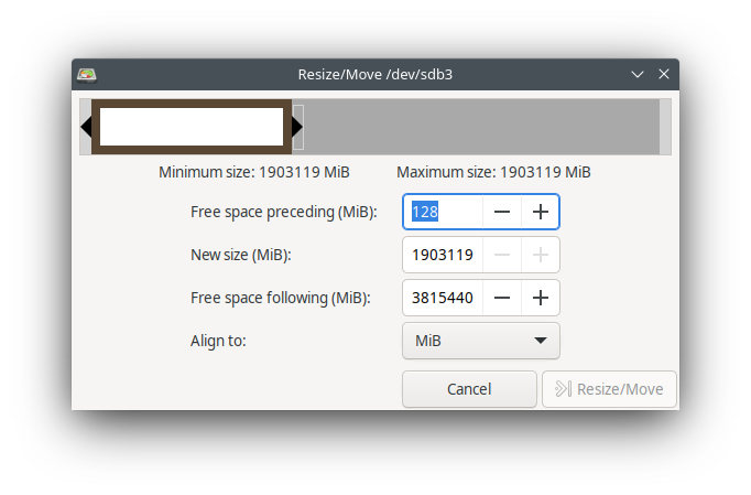

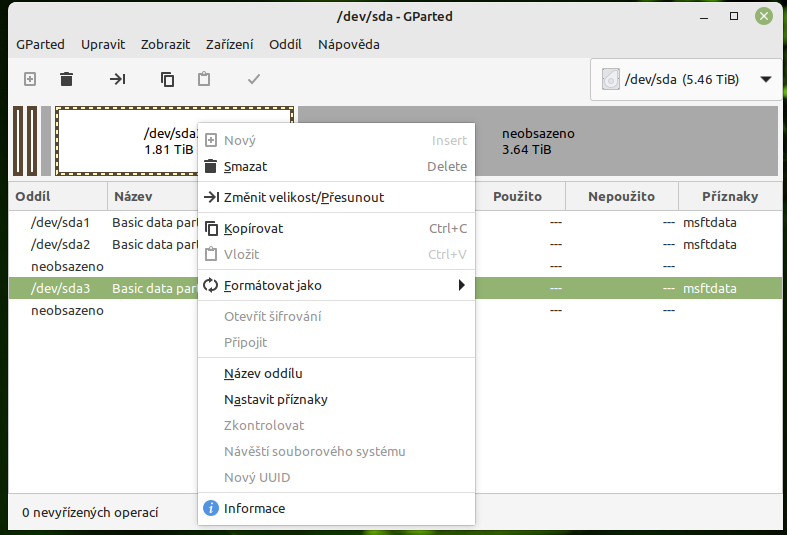

Původní disk si formátoval NAS sám. Tudíž netuším jak na tom je.
Převedení pomocí Gparted není možné bez ztráty dat.
Pokud to zkusím pod Win, správa disků mi nic neřekne nabízí pouze "Odstranit svazek"
Pokud postupuji podle TOHOTO návodu,
neprojde validací

nedělej to přes správu disků, která nezná nic jiného než windowsí ntfs, a zkus nějaký normální partition nanager:
minitool partition wizard, niubi partition editor, aomei partition assistant, ...
minitool nabízel i boot verzi, než ji skryl do placených. google:
https://www.freesoftwarefiles.com/system-tuning/minitool-partition-wizard-bootable-free-download/
https://www.getintopcr.com/minitool-partition-wizard-technician-9-1-bootable-iso-download/

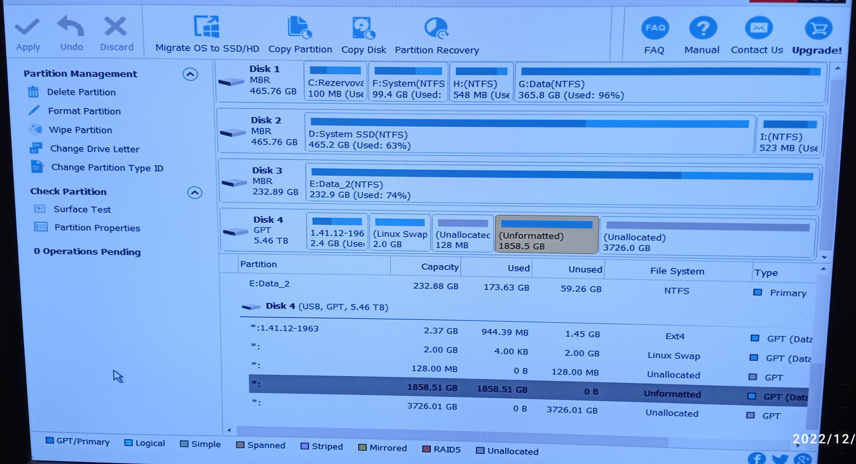

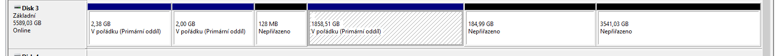

Stažen první odkaz od médi. Následovala výroba 11 boot usb 3-[ S ani jednou sem neuspěl. Následovalo hledání cd-rw a pak zase klávesice s PS/2. Kua dneska se mi fakt nedaří!
Po nabootování se disk hlásil jako MBR následoval převod na GPT. Bohužel ani jeden z programů nepovolí zvětšení oddílu.
Na test sem disk vrazil do NAS, nějakou dobu chroustal, disk se načetl, hlásil chybu systémového oddílu a pak se vzpamatoval.
Disk jako takový identifikuje správně IronWolf 5.46 TB, ale přistupnou velikost hlásí 1.81 TB. Data jsou v pořádku, dá se k nim dostat.
Opět následoval pokus v Mini tool a Gparted o rozšíření a mám si trhnout nohou. ]:(

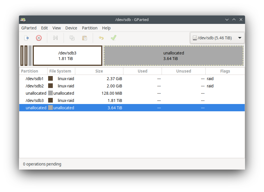

v první řadě máš ten oddíl vedený jako raid bez LVM, tj. musíš nejprve zprocesovat mdraid.
1. zjisti si, jaká verze superblocku raidu byla použita. Liší se to umístěním, pokud je to verze 1.1 a novější, máš štěstí a superblock je na začátku oddílu. https://raid.wiki.kernel.org/index.php/Superblock viz níže.
2. zjisti si, v jakém raidu to je, předpokládám, že jde o single-drive R0 (mdadm --detail --scan --verbose)
3. Pak by mělo stačit dané pole opět sestavit (podle informací z bodu 2.) a pokud jsi šťastlivec s novějším superblockem (u Synology/QNAP ale člověk nikdy neví), tak by mělo stačit už jen zassemblovat raid s maximální možnou velikostí mdadm -A --update=devicesize /dev/mdX (kde X je číslo device raidu viz bod 2.)
4. následně pak už jen assemblovanému raidu pomocí fsck /dev/mdX (kontrola na chyby) a resize2fs /dev/mdX (vlastní akce) zvětšíš filesystém.
https://raid.wiki.kernel.org/index.php/Growing
https://linux.die.net/man/8/mdadm
edit: je možné, že problém bude v tom, že mdraid sám nezvětší velikost oddílu. Pak bych sprostě vzal sfdisk, dumpnul tabulku rozdělení disku, ručně upravil velikost oddílu (předpoklad: superblock1.1 a vyšší!) a naprděl upravený dump zpět. viz https://www.cyberciti.biz/faq/linux-backup-restore-a-partition-table-with-sfdisk-command/ toto bys musel udělat před bodem č. 3.
P.S.: máš původní disk jako zálohu, tak můžeš luxusně experimentovat. ;-)
Chlape díky za reakci, ale tohle je na mě už overkill.
Ještě než sem šel spát vydal sem se cestou, kterou naznačil méďa výše.
Odstranil sem oddíl s kterým nešlo hýbat a vytvořil nový v plné velikosti. Ráno se disk strčil do NASu, udělal inicializaci, vytvořil svazek a plný nadšení se chystal vykopírovat soubory z původního disku.
A tady začala ta sranda ]:(
Podařilo se vykopírovat cca 500GB z cca 1.7TB. Zbylé soubory TC odmítl přečíst (přes doplněk pro ext4) a několik složek bylo prázdných.
Soubory se tváří, že jsou v pořádku, jména, velikost i atributy sedí.
Největší pecka na tom je, že NAS vesele hlásil, že disk je v pořádku a nic nebylo vidět ani ve S.M.A.R.T
Disk sem se pokoušel připojit i pod mintem, bez úspěchu. neznámý typ systému souborů „linux_raid_member“.
Mám chuť s tím diskem jebnout o zem. ]:(
Obávám se, že situace bude podobná jako u QNAPu, kde jsem před lety musel použít fuse, protože klasický jaderný extfs nefungoval, respektive použitý filesystém byl modifikován nad rámec schopností jaderného fs.
Dále bych nespoléhal na Windows, ale zcela určitě použil pro kopírování linux. Původní disk bude OK zcela určitě, jen je třeba splnit všechny podmínky pro korektní namountování. Následně použil něco jako nfs ke kopírování - mělo by to být o dost rychlejší jak pomocí smb.
Osobně vidím jako nejrychlejší cestu přes to roztažení oddílu, ale metoda kopírování ze starého disku bude OK zřejmě také, ale o dost pomalejší.
Kdybys potřeboval pomoc, dej vědět, tobě budu asistovat kdykoli. ;-)
edit: ad ten "linux raid member" - to je to, o čem píšu výše (mdadm --scan atd.)... proto ti to nefunguje ve Windows, protože ty o mdraid neví vůbec nic. Kdyžtak PM.

Jinak asi bych šel cestou nejmenšího odporu, tj. vzal bych starý disk, nabootoval ten linux ve kterém jsi používal ten qtparted a v konzoli bych provedl něco takového:
sudo -i (zadat heslo roota)
mdadm --assemble --scan
měl by vrátit číslo md device (zde je příklad s md127)
cat /proc/mdstat
(vypíše stav pole, případně i zde uvidíš označení pole)
pokud je vše ok, můžeš zkusit přimountovat:
mkdir /mojedata
mount -o ro /dev/mdXX /mojedata
..kde XX číslo md device.
Svá data pak najdeš v /mojedata, připojená v readonly režimu. Nyní je můžeš pomocí samby zkopírovat do nového úložiště.
