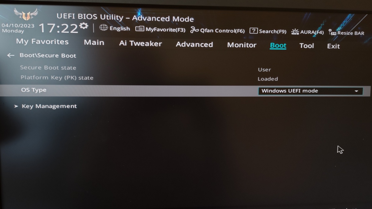

V lednu 2022 jsem poskládal počítač této konfigurace:
Procesor AMD Ryzen 7 5700G,
Základní deska ASUS TUF GAMING B550M-E,
Operační paměť Kingston FURY 32GB KIT DDR4 3600MHz CL18 Beast Black, SSD
Seagate FireCuda 520, M.2 - 500GB
S BIOSem, tak jak byl, jsem nainstaloval Windows 11 Home a do října 22 jsem byl velmi spokojen. V říjnu dorazila aktualizace Windows 22h2 a kromě toho, že po instalaci začala blbnout myš a tisk na tiskárně proběhl vždy až po spuštění poradce při potížích, počítač naběhl jen do obrazovky, kde se vstupuje do BIOS a dál se nic nedělo. PC jsem musel několik krát restartovat a když jsem se dostal do BIOS, tak jsem dal default a po uložení počítač naběhl. Toto se stávalo tak zhruba v polovině zapnutí PC. Po nějaké době jsem náhodou zjistil, že po cca 10 minutách, kdy to takto stálo, počítač naběhl sám. Ta doba nebyla vždy stejná, bylo to od minuty do 10 a někdy to nenaběhlo vůbec. Pokud počítač najel, tak nikdy žádný další problém nebyl a i výpočetně náročnější záležitosti (Lightroom, Topaz, střih a export videa) fungovaly bez problému.
Po nějaké době jsem našel informaci, že Windows 11 je "moderní OS kde už standardním způsobem nabootovat nejde a vyžaduje Secure boot, kde EFI je schopné kontrolovat zda image, který chceme nabootovat je podepsán". Na základě tohoto jsem pak našel video se změnou v BIOS u Secure Boot na Windows UEFI mode a TPM na Enable firmware TPM. A podle toho jsem to nastavil.
Četnost nenaběhnutí se výrazně zmenšila, ale občas se to znovu stávalo. V té době jsem také někde viděl doporučení přehodit mezi sebou paměti ve slotech, ale po přehození jsem nezaznamenal změnu. Paměti také bez chyby prošly Mem testem, který je součástí Windows. Paměti jsou vložené ve správných slotech.
Cca před 14 dny už mě to přestalo bavit a tak jsem Windows nainstaloval znovu na čistý disk a systém opět nabíhal bez problému a to i s aktivovaným D.O.C.P. pro paměti, které tak běžely v nativní frekvenci místo 2400MHz. Včera se "něco" stalo (vliv přetaktované paměti, další aktualizace Windows ???) a systém opět nenaběhl a po několika vypnutích a několika minutách se objevila výzva (uvod-err) k nouzovému vstupu do BIOS. Po této výzvě jsem nechal BIOS beze změny jen uložit a PC naběhl.

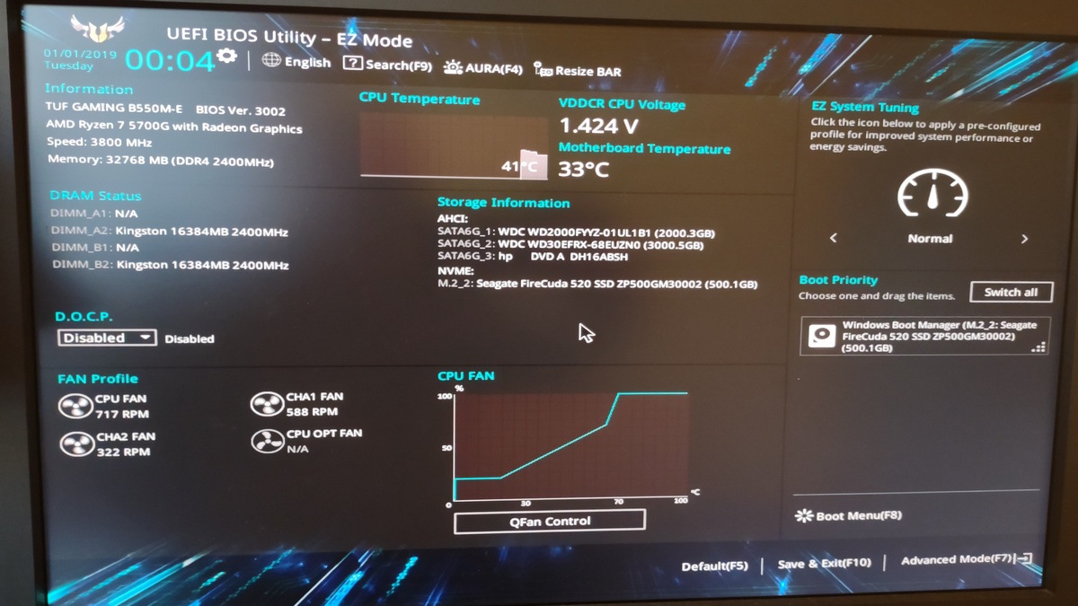

Po dalším vypnutí dnes už ale nenaběhl i při opakovaných restartech a čekání zda se něco nestane. Musel jsem vytáhnout záložní baterii CR-2032. Změřil jsem napětí na ni a měla 3,62V, dal jsem proto raději novou, která má 3,84V. Po resetu vytažením baterky jsem po vstupu do BIOS (uvod-reset) už změnil jen Secure boot a TPM a paměti nechávám na 2400MHz.
uvod-reset.jpg a bios1.jpg.
Omlouvám se za dlouhý popis, ale kratší by asi nebyl vypovídající.
Jsem už v penzi a doba kdy jsem v práci šáhnul do skladu a vytáhl pro otestování jiný zdroj, paměti a kdoví co ještě je pryč a tak tápu, v čem je problém. Druhý počítač, který bych kanibalizoval také nemám.
Je třeba ještě něco dalšího nastavit v BIOS? Nebo hledat problém v HW v základní desce, pamětech, zdroji (a případně reklamace, ale čeho?) nebo to má na vině jen ta slabší baterie (i když 3,6V není obvykle málo)?
Díky předem za nasměrování. Mi už možnosti jak to řešit došly.

Veru nemas to lehke : hodne periferii (1x SSD a 2x HDD), 2 x RAM modul (take byl pretaktovany), ty h…

Dík za účast. Skoro si připadám jak by to byla upřímná soustrast. BIOS je poslední dostupné verze.…

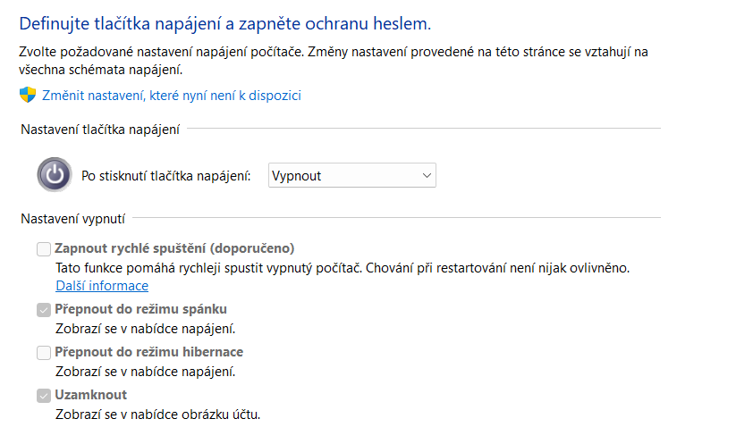

1. Je to aušus, máš aktuální verzi BIOSu?
2. Koukal ses po zdraví disku? Je to sice SSD, ale to neznamená, že bude OK
3. Paměti otestuj memtestem, ale nemyslím si že to bude tím.
4. Osobně bych šel po eventlogu. Ten prostoj na login screenu implikuje nějaký problém se službami.
Jako první bych vypnul hybridní vypínání (tzv. "rychlé spuštění").
Díky za odvahu to celé přečíst i za reakci.
1. Ano, mám poslední dostupnou verzi. Jen abych věděl, to aušus je vyjádření despektu k asus nebo jen hovorový výraz?
2. Má 99% (a to měl snad už týden po zprovoznění) při teplotě 45°C. Dodatečný chladič na to moc dát nejde protože port pro SSD je umístěn docela nesmyslně pod grafikou a žebra by se dotýkaly karty.
3. Psal jsem že Memtest prošel bez chyby.
4. V Event logu červené chyby nejsou. Díval jsem se na to už dříve a nic tam nebylo. Teď po tom, co se mi to podařilo spustit, tam jsou nově upozornění (viz příklad), ale netuším, jak by s tím mohly souviset. Neumím si to přeložit do lidštiny. sfc /scannow ale teď prošel bez chyby. Windows Resource Protection did not find any integrity violations.
Nastavení oprávnění specifické pro aplikaci neuděluje oprávnění Místní Aktivace pro serverovou aplikaci COM s identifikátorem CLSID
{8BC3F05E-D86B-11D0-A075-00C04FB68820}
a APPID
uživateli jio\jio (SID: S-1-5-21-2374398104-1705027421-1778290102-1001) z adresy LocalHost (pomocí LRPC) běžící v kontejneru aplikací Není k dispozici – SID (S-1-15-2-2034283098-2252572593-1072577386-2659511007-3245387615-27016815-3920691934). Toto oprávnění zabezpečení lze změnit pomocí nástroje správy Služba komponent.
Rychlé spuštění mám vypnuté.

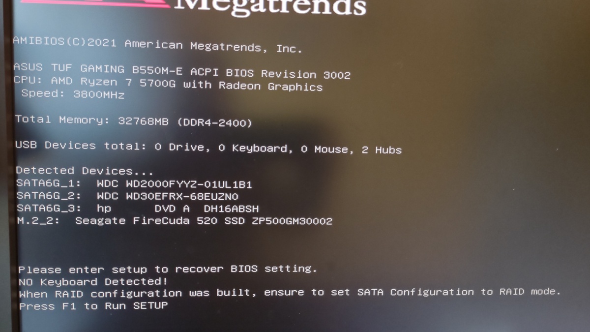

smysl překladu sice nechápu, ale za ty humory máš bod.
to vypadá, že ten krám při zapnutí náhodně nedetekuje klávesnici a touchpad a kvůli chybové hlášce se zastaví. nějaký ten fastboot bych zkontroloval v biosu, jestli je opravdu vypnut.
možná tam jde vypnout i "halt on error".
příčinou může být jak vadný kontakt na usb sběrnici, tak ten fastboot.
Dík, zkusím pohledat jestli tam něco takového není. Faktem ale je, že těch nabídek je v BIOSu na mě až přespříliš.
S tou klávesnicí to je jinak. Měl jsem ji odpojenou protože když jsem počítač potřeboval položit pod stolem na bok, tak nedosáhl kabel a při focení jsem si toho nevšiml a zjistil jsem to až když nereagoval na stisknutí F1. Po jejím připojení to do BIOSu naběhlo.
ty hratky s legacy/secure bootem.
Uprimne nechtel bych to resit.
Jedine co poradim : updatuj bios.
P.S. dekuju Hoste za historii tazatele
Doporucuju
1) cistou instalaci OS pouze na SSD + pouzit 1x modul ram
Tyden zkouset
2) Pak pridat 2.HDD
Tyden zkouset
3) Pak pridat 3.HDD
Tyden zkouset
4) Pak pridat 2.ram
Tyden zkouset
Davat pozor na verze ovladacu grafiky AMD. Jsou s tim v posledni dobe zname problemy.

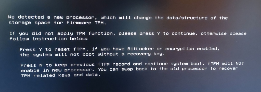

Dnes další pokračování nekonečného příběhu. Vyskytla další varianta, jak se to chová. Po nějaké době, kdy to "na něco" čeká, se nespustily Windows, ale zobrazila se tato hláška a po zadání N, Windows najely. Je to projev chyby HW? V tom případě co reklamovat?
Začínám mít pocit, že je pravdivá hláška, která na mě nedávno ve spojení s AMD vyskočila: "Přejděte na AMD a staňte se nepřetržitým nekonečným BETA testerem. To také zní velmi povědomě uživatelům Linuxu, kteří se snaží uvést věci do pořádku." Všechny mé předchozí počítače byly na Intelu. Toto je první AMD. :-(
ta chybova hlaska ovsem pochazi od nezvladnute obsluhy tpm zakladni deskou, vynucovane ze strany win11.
podobne napisy jsem videl nekolikrat na firemnich notebucich hp - ty jsou osazovane vyhradne intelem.
cili nechapes ani pricinu zavady.

Jinak tmp.msc včera informoval o existenci a dnes je tam po nastartování Windows po té mé ofocené hlášce informace "V tomto počítači nelze najít kompatibilní čip TPM ...". Že by ten čip nadobro umřel?

Paměti jsi otestoval, takže chyba bude někde jinde. Hláška ohledně fTPM znamená, že deska "detekovala" nový CPU. To mě vede k názoru, že vadná bude deska, případně bude nekompatibilita s něčím, co je v desce zastrčeno.

Volal jsem na technickou podporu ASUS a dozvěděl jsem se, že když to po instalaci W11 chvíli funguje a pak ne, tak je záležitost SW tedy W11. Namítl jsem, že se tím zabývám od října 22 a že by to v MS neřešili je divné. Mimo to v tmp.msc TMP není i když je v BIOS povolený. Dále, abych se dostal do BIOS, musel jsem opakovaně resetovat BIOS vytažením baterie. Na to mi odpověděl, že TPM čip je součástí procesoru a mám zkusit jiný procesor. Nemůže to být záležitost základní desky protože v BIOS se pouze povoluje použití TPM.
Jenže, kde vzít další procesor pro vyzkoušení a nekrást. Další rada byla poslat prodejci základní desku i procesor ať to otestují. Jenže já koupil procesor v Alze a základní desku v Suntech (a ušetřil jsem 50Kč :-(). Takže tudy cesta nevede.
Všiml jsem si, že ASUS prodává externí TPM čip ASUS TPM-M R2.0. Konektor se 14 piny na základní desce pro to je. Nemá s tím někdo zkušenost? Nahradí to TPM potřebný pro w11?
