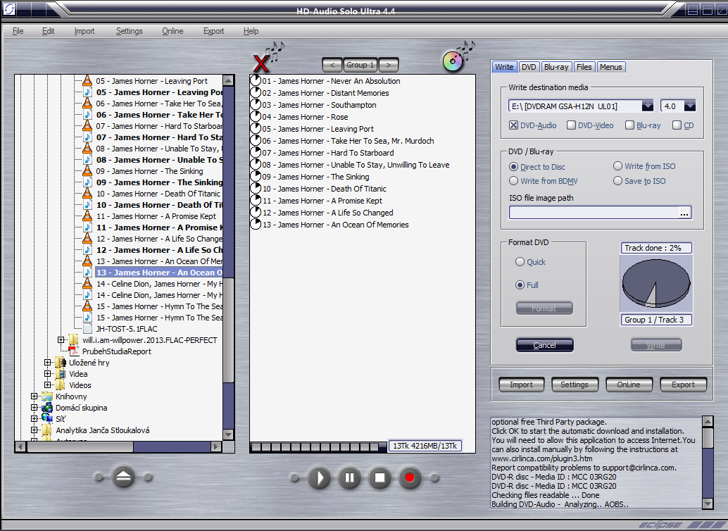

Děkuji... ... i přesto bych měl, prosím, ještě jeden poznatek / dotaz. Zkoušel jsem tedy v program…
David Dizzer 08.03.2018 00:05
David Dizzer
A jaká je velikost těch nahrávek bez posledních dvou skladeb?
Wikan 08.03.2018 08:26
Takto: Všechny nahrávky (všech 15) mají velikost ve WAVu 7 GB. Jelikož jsem věděl rovnou, že to asi…
Zkoušel jsem tedy v programu ,,HD-Audio SOLO" (který je pro 5 DVD-audio zdarma, pak se již platí) tvořit DVD-audio.
Nerozumím následující věci. Když jste řekl poznatek, že u DVD-audio má kapacitu už takovou, jako samotný disk (tedy že na DVD-audio se vleze zkrátka jen 4,7 GB dat hudby bez ohledu na čas).
Když jsem přidal do seznamu pro tvorbu DVD-audio seznám písní (James Horner - multichannel), tak celková kapacita všech nahrávek byla 5,88 GB, ovšem dole na ose se mi zobrazilo ,,zaplnění" disku pouze 4216 MB. Jak tomu mám tedy rozumět? Když přidám nějakou nahrávku nebo seznam nahrávek, které mají nějakou danou kapacitu (třeba těch 5,88 GB), jak může pak dole se ukazovat, že celkově je zabráno 4216 MB?
(nyní prosím neřešme důvod, proč jsem nepřidal do seznamu i 14 a 15 skladbu, zkrátka dole na ose už by to přesahovalo i 4,7 GB).
I přesto mě zaráží, že když říkáte, že na DVD-audio se vleze prostě tolik, co má samotná kapacita disku, proč mám pocit, že ten program při tvorbě DVD-audio má vyšší kapacitu jako u tvorby CD-audio, kde záleží ne na kapacitě, ale na minutách?
Sorry za mletí pořád dokola, ale tohle fakt nechápu. Jaktože ten program tedy neukazuje to, co tvrdíte a v podstatě 5,88 GB zobrazuje jako 4216 MB zabraných? Pak opravdu nevím, zda si mohu dovolit vložit více GB (jako u audio CD, kde záleží na čase), nebo jestli prostě se mám řídit jen tím že 4,7 GB kapacita DVD disku mohu prostě dát max. 4,7 GB dat hudby. Pak to ale nesedí dle programu, kde ukazuje zaplnění jinak.
Viz. přiložený screen - děkuji za vyjádření.
Takto: Všechny nahrávky (všech 15) mají velikost ve WAVu 7 GB. Jelikož jsem věděl rovnou, že to asi celé dát nemohu, dával jsem postupně. Takže 13 skladeb má velikost 5,88 GB, ovšem dole na ose po přidání do seznamu na vytvoření DVD-audio se mi ukazovalo, že není zabráno 5,88 GB těmi 13 skladbami, ale pouze 4216 MB. Teď si přesně nepamatuji, kolik to ukazovalo, když jsem dal všech 15 nahrávek o celkové kapacitě 7 GB, asi něco málo přes 5 GB to ukazovalo dole.
Jelikož jsem se řídil pravidlem té osy, tzn. i když jsem vložil 5,88 GB, tak dole v zaplnění disku (dvd-audio) se ukazovalo těch 4216 MB (což je akorát, protože kapacita DVD je 4,7 GB).
Jelikož jste ale říkal, že na DVD-audio se vleze pouze jen kapacita DVD disku, tedy 4,7 GB, tak se ptám, zda se to nevyvrací právě tímto potvrzením? Když jsem tedy dal 5,88 GB dat (13 skladeb) do seznamu pro vytvoření toho DVD-audia, tak proč se dole ukazovalo zaplnění 4216 MB? jak tomu mám tedy rozumět? ;)
Klidně zkusím udělat ještě jeden DVD-audio disk pro ukázku třeba, kdybyste potřeboval vidět prakticky, jak to je.
Popravdě jsem zmaten :D Chci to mít už v cajku, protože pak už chci kdyžtak jen vypalovat :) na netu se strašně špatně o tomto hledá, že jaká je vlastně kapacita DVD-audia či tak, v podstatě jsem nic nenašel.
Tak snad poradíte vy, díky :)

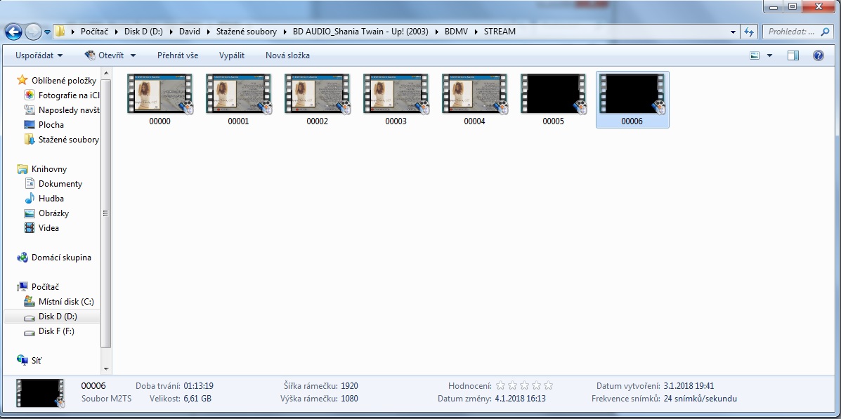

Takže stažené nahrávky (z té stránky) jsou tedy ve formátu m2ts, zkrátka jako na bluray, jenže jak to vytvořit? A celkově jak vypálit a vytvořit bluray disk právě z hi-res nahrávek? Přidávám několik screenů, jak to myslím, kdyby mi někdo nerozuměl.
Zkrátka bych rád vytvořil bluray disk z wav souborů, ovšem samozřejmě bluray disk má svou vlastní strukturu složek a formátů, které právě nevím, jak získám. Nějakým softwarem, který rovnou vytvoří hotový bluray?

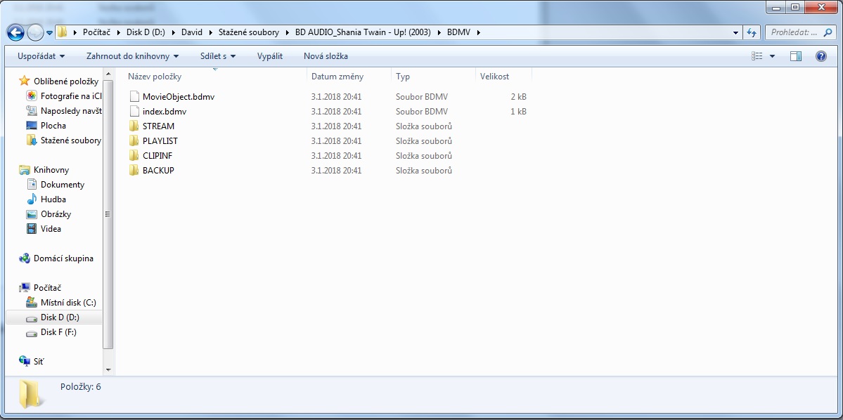

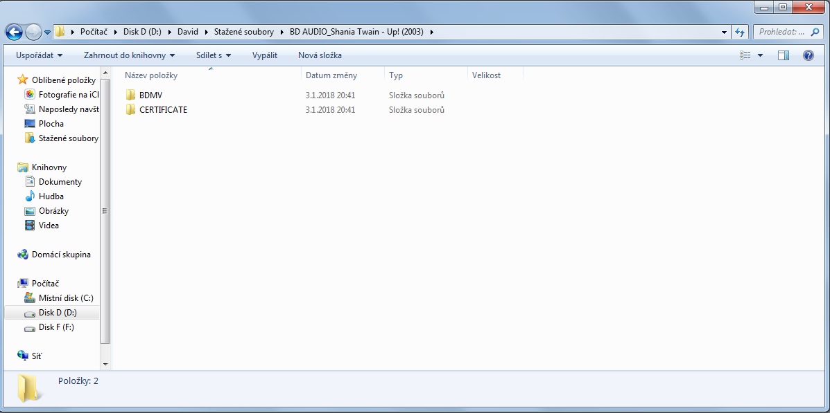

Přidávám screeny, jak jsem stáhl například Shania Twain (tohle je uděláno ze SACD) ale to je v podsatě jedno. Když mohu udělat z wavu i DVD-audio, tak mohu udělat i bluray, otázkou je - jak?
Bluray obsahuje tedy složky BDMV a CERTIFICATE. Pokud rozbalím BDMV, jsou tam složky STREAM, PLAYLIST, CLIPINF, BACKUP - no a pokud otevřu ten STREAM, tak ten obsahuje jednotlivé soubory ,,obraz-zvuk" zkrátka jako na bluray. Všechny ty složky samozřejmě obsahují to, co obsahovat mají, jako na bluray disku, jen uvádím příklad, že ve STREAM jsou pak ty jednotlivé soubory jako na bluray disku - obsahující třeba menu s písničkami a pak to důležité ,,00005" - soubor všech hi-res nahrávek ve stereo a ,,00006" všechny nahrávky v multichannel (hi-res - 96/24). No všechny tyto soubory jsou ve formátu, který je právě na bluray, a to zmiňovaný m2ts. Zkrátka vše je totožné se strukutoru bluray, je celkem nepodstatné zmiňovat ostatní, každopádně můj dotaz zní, jak z takových wav souborů a celkově z jakékoliv hudby udělat přesně takto BLURAY disk?
