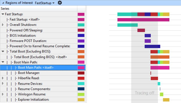

Windows Performance Toolkit jsem zkusil, nahral jsem si boot, ale nic to neukazuje, respektive v gra…

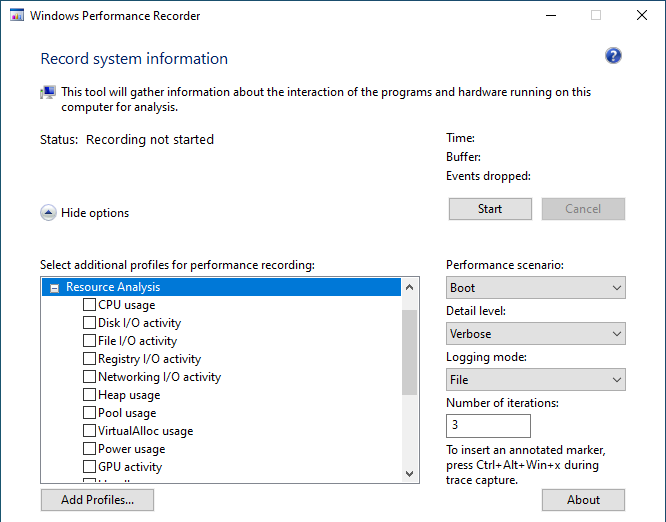

Tak jsem jeste jednou udelal ten log bootu v tom process monitoru a uz jsem si vzpomnel, jak to vcer…

Ted jsem trochu zjednodusil ten Recorder a File a Process aktivity, ostatni aktivity jsem uz delal t…

Jsem ted v analyze toho recorderu a podle CPU Usage pracoval prvnich 30s zavedeni systemu ntoskrnl.e…

V grafu Computation se da ntoskrnl rozevrit a plnych 18s mu zabira volsnap.sys. Zadne BSOD, zadny p…

- I kdyz zde je priklad na sedmickach, jde o to stejné brdo : Windows Boot Performance Diagnostics + klik prelozit do "Cestina".
- Nejsi hloupy, v tom clanku je vse rozepsané krok po kroku a jiz za 3 stranky uz si budes rikat "Ahà ! Uz asi vim .. " (jak a s cim OS startuje), jak zjistis jak "Diagnostika výkonu" (Boot-performace) funguje a co zobrazené informace "v Boot recordingu" znamenaji v tom budes mit hned jasno. V pripade ze budes mit podezreni na poskozeny nebo naruseny BB upresnis, upravis nebo rovnou znovu postavis (re-build) pomoci BCDEdit.
* Nebo lépe propracovany Windows Performance Toolkit, kritické reseni. Pred kazdou zmenou si hlavne uloz LOG a nasledovne je porovnavej. Ono opravudu "NEEXISTUJE" (az na nejaky kompletni rebuild) univerzalni postup, zalezi od urcitého problému, pouzitého nastaveni .
[Ilustracni obrazek : Windows Performance Toll Kit]
[87265-windows-performance-toolkit-png]
- Prozatim nahled na dosavadni nastaveni / pravidla a nahrat /record vse u spusteni tvého OS si myslim ze je dobry zacatek cesty. Po precteni pak uvidis ktera z polozek "faze" trvala nejdéle :
* U povolené hibernace je spusteni trochu odlisne.

PS: Jestli neches aby se v "Windows Performance Toolkit" nahravalo i CPU etc tak ho nech neoznacené :
[87266-no-recording-png]
- Po potvrzeni se ti v prumeru 3x restartuje PC a vytvori record file ktery najdes C:\Users\RedMarx\Documents\WPR Files\
