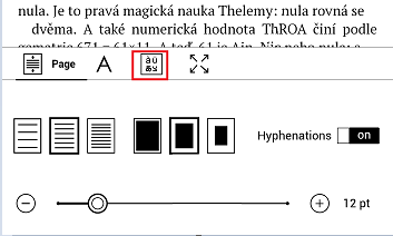

- Sice neznam presny duvod tazatelky proc formatuje .PDB → .TXT, ale jestli ji jde o znaky / diaktriku tak jdou nastavit primo v ctcecce, nebyl jsem si tim jist tak jsem to rano zkusil a PocketBook tuto moznost pro souboru .PDB ma :
Kde by tazatelce stacilo jen kliknou na :
• Menu
• Znakova sada
[87451-pocketbook-1-png]

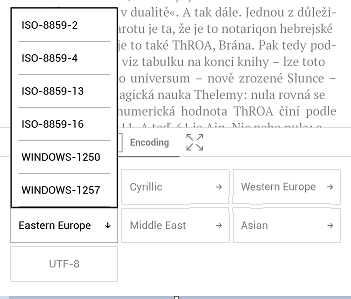

• A nasledovne zvolit jen pozadovany character :
* Tato moznost se v menu zobrazi jen pro soubory .PDB
[87449-pocketbook-2-png]
* Zpravidla uvedené nastaveni nechavam na "AUTO", kde asi z 'header' vycte o jaky jde jazyk a podle toho ho aplikuje.
