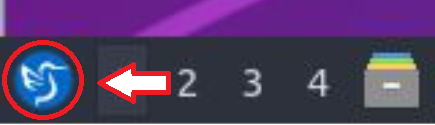

Protože tam nemáš dole vlevo tuto ikonu ? Jsi připojen k internetu ? Určitě spoustíš Lubuntu ? Nevol…

Určitě Lubuntu, ale připojení k internetu nemám. Nejde se mi připojit. Píšu z druhého velkého notebooku, kde mám delší dobu Ubuntu. Tak tu ikonku tam mám, ale programy nevidim. KDE Partition manager?
Aplications tu nejsou pod tím obrázkem. Na ploše ve složce lubuntu programy složka je, ale tohle tam není. Preferences, Programing, Video, System tolls, About LXQt, Lock screen, Other,Leave, net, grafika, hry, Education, Accessories.
