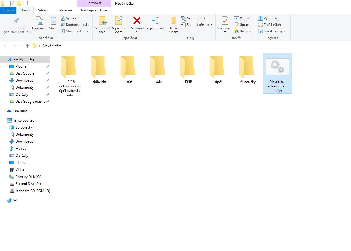

Vytvořil jsem textový dokument viz foto, uložil jsem ho jako .cmd, spustil a vytvořily se složky bez diakritiky.

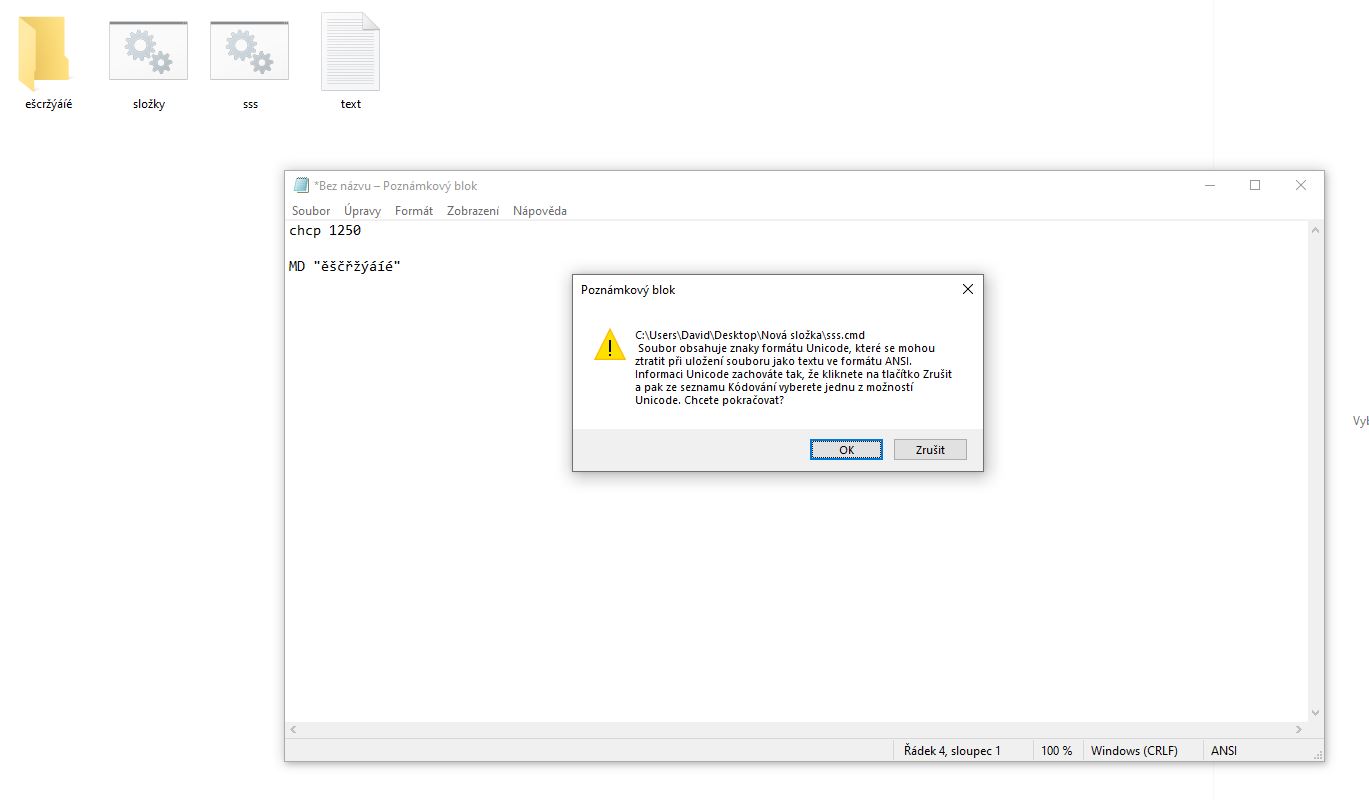

Podařilo se, nicméně písmena ě,č,ř jsou stále bez diakritiky viz foto :(
To už je ale problém tvé instalace Windows. Nemáš nastavenu češtinu pro neunicode programy. Tipuji na Windows 10, které jsi dostal předinstalované s počítačem od nějakého většího výrobce.

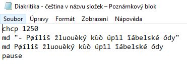

Ale pokud bych chtěl obsah souboru upravit na svůj text, vidím v poznámkovém bloku text se speciálními znaky - viz. obr.
Jak jinak mohu obsah upravit na svůj text?

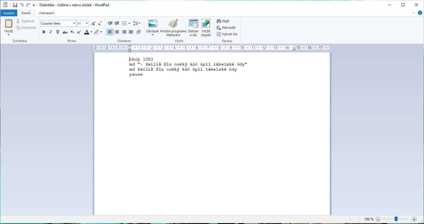

Lepe to zkusit ve Wordpadu. Ten si poradí s češtinou...
Bohužel ani WordPad ..
To není možné, vždyť je to v něm napsáno. Můžu vidět snímek se složkami vygenerovanými tou BAT dávkou?
Beze změny to funguje perfektně, jen nevím jak mohu změnit obsah textu na svůj text.
Při snaze upravit text ve WordPadu nebo Poznámkovém bloku se zobrazují speciální symboly.

Vše bylo v pořádku až na system, viz:
https://pc.poradna.net/questions/3099381-hromadne-vytvoreni-slozek-s-diakritikou#r3099432

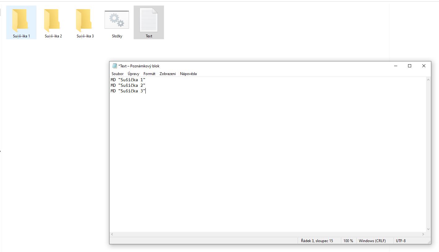

Notepad je takový jednoduchý editor a kodovou stranku pro fonty si přebírá ze systému. Odsud si vzal ne 1250, ale 1251 (zapadni), proto správně nezobrazil žščř apod.
