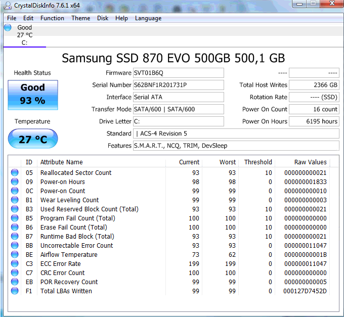

kde vidis 11 000 neopravitelnych chyb?

BB Uncorectable Error Count - Raw value - 11 047 (teda pokud je to decimální, pokud je to v hexa, ta…

no ako myslis, v tom pripade je do hezkych cisel prepocitane aj ECC error rate, ale nejako zahadne d…

Přesně tak - protože z disku se vyčítají jen ty Raw Values a ten zbytek je už jen nějaké interpretac…

netusim, 09 a 0C maju v RAW data uplne hluposti, podla mna.

Spíš mají úplné hlouposti v těch přepočítaných. (a ty raw jsou v hexa) https://calculator.name/base…

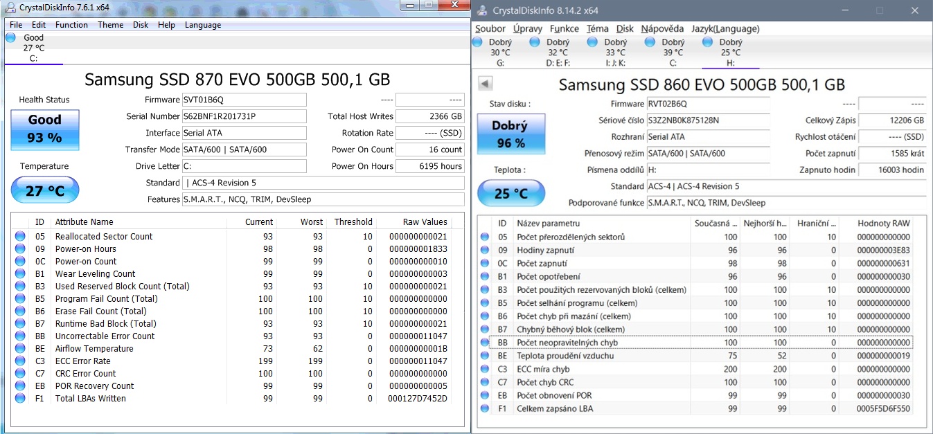

Kolko tento disk este vydrzi? Podle obrázku ještě 93%.

Tady je porovnání tvého (zápis 2366 GB) a mého SSD (zápis 12206 GB). Oba SSD mají hodnocení stavu Do…

No, tak nejak si predstavujem normalny disk. Ten moj sa totiz viac podoba na disketu, tam si tiez c…

:beer: zajímavé porovnání, vzhledem k tomu, že staré 860 evo zmizely z obchodů a byly nahrazeny papí…

Tak hliník má například poločas rozpadu 715 tisíc let, čili se to fakt asi nerozpadne hned.
Ale pokud se za čtvrt roku běhu nastřádá 11.000 neopravitelných chyb, tak by to asi už chtělo nějak řešit (pokud má dotyčný zájem nejen o ten disk, ale i o ta data na něm).
BB Uncorectable Error Count - Raw value - 11 047 (teda pokud je to decimální, pokud je to v hexa, tak je to ještě víc)
Ty hodnoty předím jsou jen nějak přepočtené do "hezkých čísel"
Přesně tak - protože z disku se vyčítají jen ty Raw Values a ten zbytek je už jen nějaké interpretace zobrazovacího programu.
Nebo snad myslíš, že 09 a 0C říkají, že ten disk jel dohromady jen 98 hodin a byl přitom 99x zapnutý?
https://cs.wikipedia.org/wiki/S.M.A.R.T. česky
https://en.wikipedia.org/wiki/S.M.A.R.T. anglicky, ale víc obsahu
https://calculator.name/baseconvert/hexadecimal/decimal/1833
Natočeno 6195 hodin, stejně jako v tom souhrnu nahoře
https://calculator.name/baseconvert/hexadecimal/decimal/10
Zapnuto 16x stejně jako v tom souhrnu nahoře.
https://calculator.name/baseconvert/hexadecimal/decimal/11047
BB Uncorectable Error Count - 69.703
BE Air Flow Temperature - 0x1B = 27 C, stejně jako v hlavičče nahoře, 73 C z přepočtených je prostě haluz
Alespoň u mě ty Raw sedí velice dobře, přepočtené jsou nějaké odhady

Jak bylo řečeno, disk si sám přemapovává vadné (nebo jen dost "ošoupané" ) sektory. Pokud to dokáže a má kam.
Ale nějakou kontrolu povrchu by to asi chtělo, abys ho donutil to udělat.
A pak kontrolu filesystému, jestli je vše správně.
To by mohlo pomoct a nemělo by to nic rozbít. Pokud ti to nahlásí vadné soubory, tak je opravit.
Podle toho obrázku už takhle realokoval 33 bloků (0x21) - řádky 05,B3,B7
a měl tam 69.703 neopravitelných chyb (0x11047) - řádky BB,C3
Na mě to působí dojmem, že buď tam má nějaké vadné bloky, které čte furt dokola, ale neumí je opravit, nebo ýe se mu někde vysypal FS a ukazuje na bloky mimo rozsah, ze kterých se nedá číst, takře to vždy selže.
Ale taky se mohlo stát, že se ti ten disk vysypal kdysi, tys to už opravil a ta "blbá" data tam jsou už bůhvíjak dlouho. Takže pokud se to (05,B3,B7,BB,C3) nebude nadále zhoršovat (zlepšit se to v principu nemůže, protože se to už stalo), tak by to mělo být v pohodě.
Je cas na vymenu?
Je to úplne normálne správanie sa SSD disku. Disk sa opotrebováva neustálym zapisovaním a data z "neopraviteľných chybných sektorov" sú v dostatočnom predstihu prenesené do bezchybného priestoru a tento nepoužiteľný priestor je odobratý z použiteľnej kapacity disku, kapacita disku bude trvale klesať a klesať a klesať až k NULE. Čas na výmenu bude až vtedy, keď už nebudeš mať dostatok miesta na disku - až keď ti z tých 500GB bude nepoužiteľných 400 GB - a v konečnom dôsledku bude disk mať použiteľnú kapacitu iba 100 GB - neviem akú máš potrebu.
Myslím si, že chkdsk.exe tieto záznamy o neopraviteľných chybných sektoroch čiastočne upraví - k lepšiemu.
Oba SSD mají hodnocení stavu Dobrý, ale nevím, jak moc se dá těm údajům v tabulce věřit.
[94537-porovnani-jpg]
Ono to všeobecně vypadá, že kdo může, ten vezme zákazníka na hůl. To budou asi ty kapitalistické priority.
Přitom já jsem ten SSD dříve používal jako systémový, pak přišel nový PC a tam jsem už dal M.2 a tenhle jsem
"odstavil" na vedlejší kolej - TEMP, instal. hry, atd. Když porovnám našlapané hodiny,
tak ten můj je v lepším stavu, než ten jeho, který má našlapáno 2,5x méně hodin. A to nemluvím o těch chybách.
Jen pro info: CrystalDiskInfo umí přepnout hodnoty RAW do desítkové soustavy, kdy hned vidím srozumitelné hodnoty a nemusím nic převádět.
Samsung Magician i HD Sentinel udávají naprosto stejné hodnoty S.M.A.R.T, jako ten Crystal Disk.
