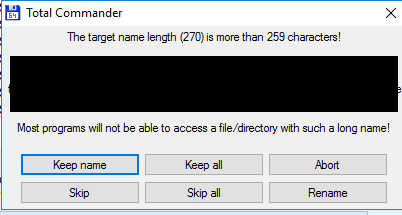

Co to je za soubor? Nemůžeš jeho název zkrátit (přejmenovat ho)?
Do delky se pocita i cesta k souboru
Ano, přesně tak, soubor má jenom cca 30 znaků, ale expanduje to právě dlouhou cestou. Proto se chci zeptat, jestli to jde nějak vyřešit, aniž bych to musel přejmenovávat?
Je to PDF, jehož název je přes 30 znaků. To by nebyl problém, jenže v kombinaci s dlouho absolutní cestou je to právě moc znaků. Proto se chci zeptat, jestli to jde nějak vyřešit, aniž bych měnil názvy složek a název souboru?
Je to jenom upozornění. Klikneš na Keep name a pokračuješ dál. V čem je problém?
Jenže nechci, aby to dělalo pokaždé. Tím nemyslím Keep All, ale když to budu kopírovat za týden znovu, aby to už nehlásilo.

Pánové, není zbytečné používat berličku v podobě subst? Když Total Commander přímo umožňuje varovnou hlášku o překročení délky cesty k souboru vypnout? A o to tazateli šlo. Nebo stačí použít jiného správce souborů.
V neposlední řadě by bylo vhodné se zamyslet nad změnou adresářové struktury a odstranit obludně dlouhé cesty k souborům...
Můžete mi prosím napsat, kde se to nastavuje? Už jsem prošel skoro všechno a nemůžu to najít. Díky.
Viz. nápověda v souboru totalcmd.chm. Nastavuje se to v souboru wincmd.ini.
