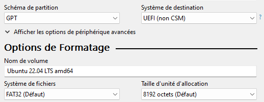

Tak tu instalaci proved znovu. Instalacku udelej GPT (at je pouzit normalni zavadec systemu GRUB pro Uefi)
Jestli pouzivas Rufus :
[95238-rufus-png]

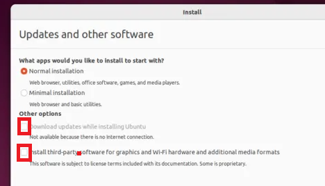

V dalsim okne nevol "minimimum" ale komplet at se behem instalece stahnout a nainstaluji i ovladace (cervene oznacene ctverce).
[95237-rmx-png]
