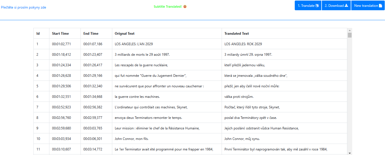

Zkus treba toto : https://translatesubtitles.co/ [96476-translate-por-png]

Moc díky :) nový
