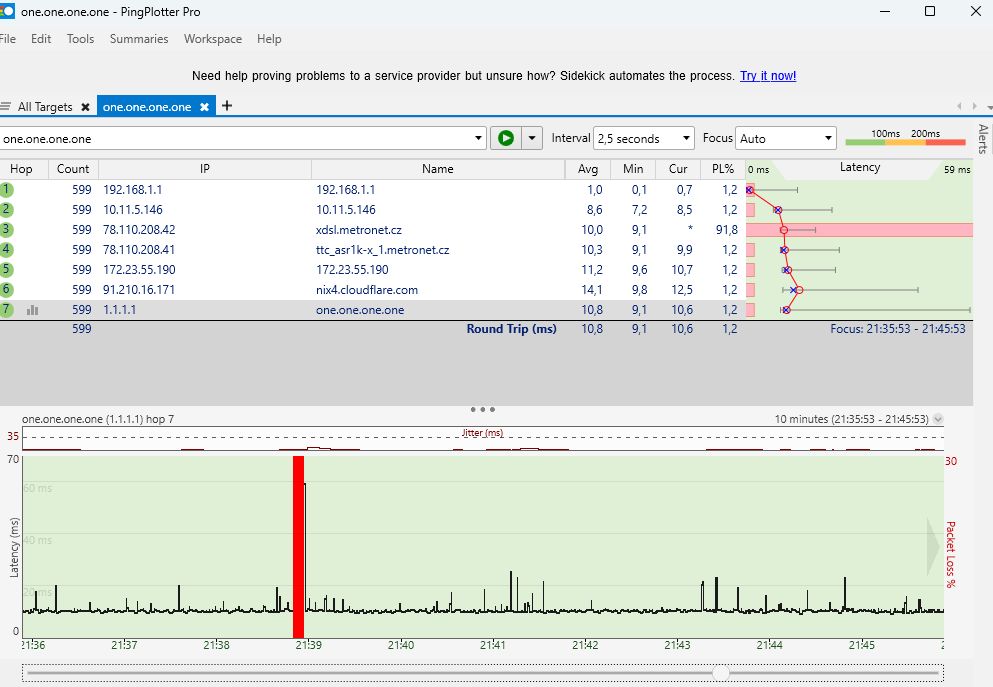

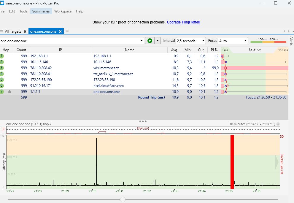

Stáhni Pingplotter , poté v něm zadej IP 1.1.1.1, interval 1 sekunda focus 30 minut
Po 30 minutách vyscreenuj a postni to sem
Ahoj,
pokusil jsem se splnit Tvoje pokyny, ale předesílám, že jsem lama, takže nevím, jestli jsi měl právě tohle na mysli.
nahoře vedle zadávání IP je okénko interval tam dej 1 vteřinu a focus dej 30min a potom po těch 30 minutách udělej screen

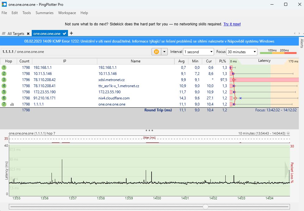

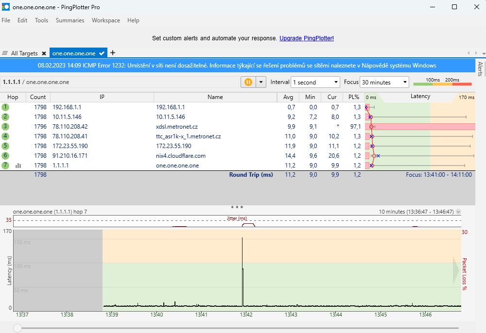

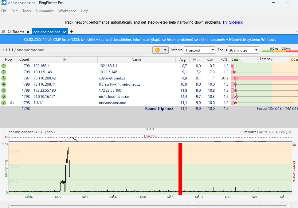

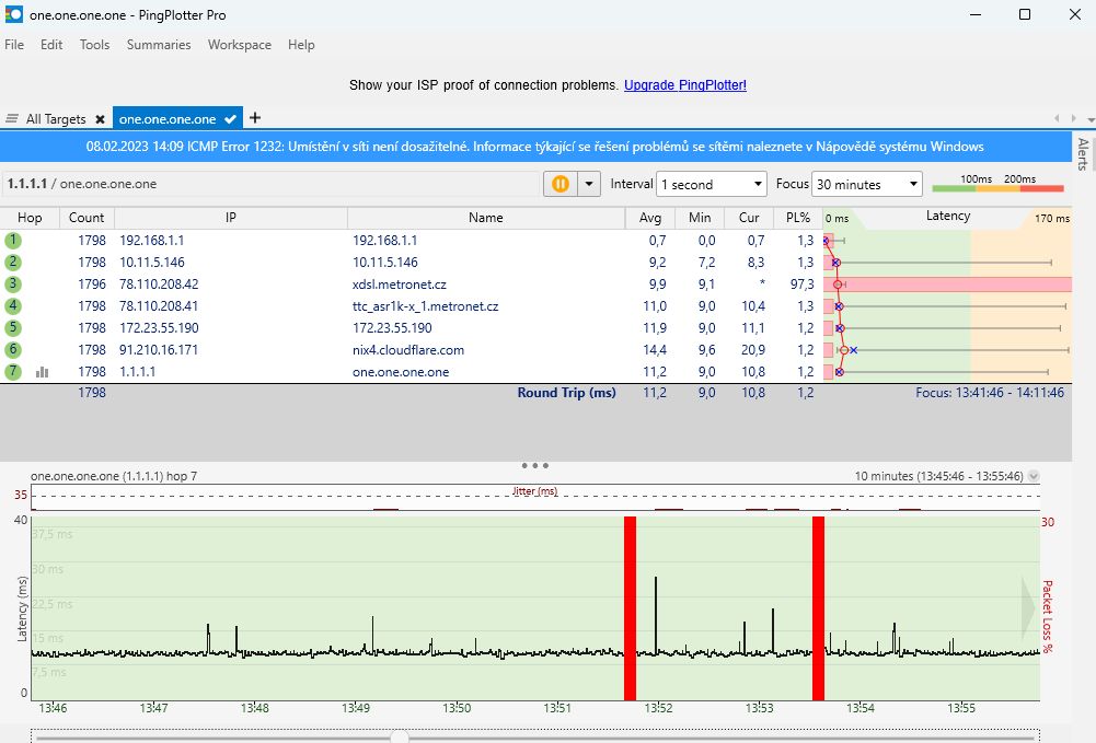

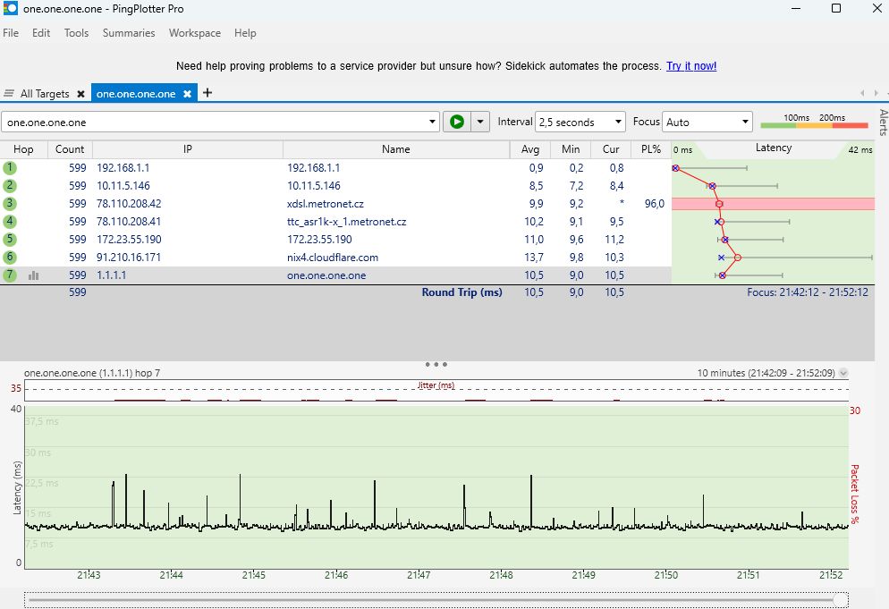

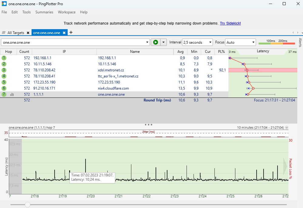

Dík, že máš se mnou trpělivost. Já jsem v těch předešlých screenshotech s nastavením 2,5s/Auto zřejmě nasnímal druhé okno.
Takže teď už to bude snad správně...
Hmm, nějaký ztráty paketů tam jsou ale nemyslím si, že by tohle mělo dělat takový problém. Asi bych nyní kontaktoval poskytovatele a poslal mu taky tyhle screeny s popisem problému

jestli jsem dobře pochopil, tak ty ztráty paketů jsou na Pingplotteru označeny červenou barvou.

No narovinu, na prvním hopu (192.168.1.1 - což je tvůj router) packet loss být může a nemusí (ale může) to znamenat problém - prostě je zahazuje aby nebyl zahlcený. Na druhém hopu by ale packet loss podle mě být neměl. Ten třetí hop asi OK, tam to prostě pakety asi zahazuje záměrně. Od 4tého hopu by podle mě ten packet loss být neměl , tam podle mě bude něco špatně konkrétně na tom 4.
ehm... ne.
Když si uvědomíš, jak funguje tracert (a všechny tyhle klikátka a vizualizátory) - tedy že si trasuje cestu a všechny hopy po cestě obesílá klasickým icmp echo req, tak je při pohledu na výsledky (všechny hopy mají reálně stejnou ztrátovost vyjma toho jednoho, který na echo req nereaguje vůbec) logické, že ty ztracené pakety přišly v jeden okamžik na všech hopech, protože je velmi nepravděpodobné, že by výpadky stochasticky nastaly na stejnou dobu v různých časech pro jednotlivé hopy.
Prostě: tohle je výpadek už na routeru, a dokonce jsou tam vidět i výpadky na LAN (192.168.1.1), takže na 99% problém v LAN, nikoli na WAN.
Ztrátovost je 1,2%, to je relativně málo.
Tohle testování malým pingem není úplně průkazné. A hlavně bys neměl pingat cloudflare, ale něco blíž, abys neřešil problémy někde po internetu, ale jen to co tě reálně zajímá a co platíš.

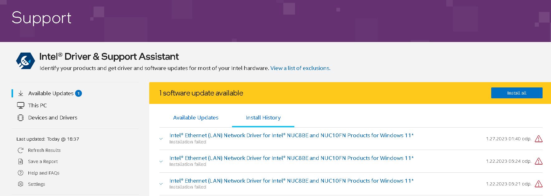

Přitom jsem ale si v souvislosti se síťovkou vzpomněl na jednu nedávnou událost. Ten můj IntelNUC si provádí vlastní aktualizaci intelových driverů, což už léta probíhá bez jakýchkoli problémů. Poslední aktualizace se však týkala přímo driveru k samotné LAN kartě a ani opakovaně se nepovedla (viz obrázek).
Když nedošlo k té automatické aktualizaci, stáhl jsem si ovladač a nainstaloval jej manuálně, s výslednou hláškou, že instalace proběhla úspěšně.
Přitom však automatizační Intelovské SW požadovalo provést tu aktualizaci znovu a opětovný pokus skončil znovu neúspěšně
Nechal jsem to bez povšimnutí, neboť jsem se domníval, že při nejhorším zůstává nainstalován starý ovladač, který před tím žádné potíže nevykazoval. Jak už jsem uváděl, ani opakovaná diagnostika nic nehlásila.

Možné je samozřejmě úplně všechno, Intel už dávno není etalonem neprůstřelného HW a už vůbec ne SW. Takže ano, je možné že "softwarově definovaná" moderní síťovka má opravdu takovou chybu, že může např. zahltit celou síť, nebo router (a zahlcení routeru = pád inetu pro celou LAN). Druhá varianta je, že ten bordel dělá nějaká aplikace nebo škodná.
Já bych postupoval následovně:
0. Počítač spolehlivě odstavit od energie. Je-li to notebook, vytáhnout i baterku. Pak vybít kondíky pomocí zapínacího čudlu (tím procesor síťovky "zapomene" své nastavení). Když to nepomůže,
1. odebrat drivery a zkusit nainstalovat nějaké starší. Je možné že ti tam nacpal WUpdate nějakou nesprávnou verzi. Když to nepomůže,
2. nabootovat nějaký live Linux a zkusit to z něj, abys vyloučil chybu HW. Když to nebude fungovat také, je problém v HW (nebo BIOSu desky - update) a budeš si muset dokoupit síťovku. Když to fungovat bude,
3. pohledej v systému, co ti tam běží (použij nástroj Sledování prostředků), budeš tam mít pravděpodobně nějaký SW problém.

Především jsem zjistil, že se mi nespouští nějaká služba, nainstalovaná freewarem Spybot Search Destroy v rámci PortableApps. Ve Winservu od Nirsoftu jsem ji zkusil spustit, ale selhala s nějakou hláškou o neprovedené certifikaci. Tak jsem zmíněnou aplikaci odinstaloval, ale i po té odinstalaci a restartu hláška setrvávala. Tak jsem zmíněnou službu vymazal v PowerShellu (sc delete) a následně o ní vymazal veškeré zmínky v Regeditu (na to, že byla portable, jich tam bylo až nekřesťansky moc), Chyba se už dále nezjevila.
Na řadě byla další chyba zaznamenaná v Prohlížeči událostí, která se manifestovala jako selhání Hyper-V-VmSwitch. Vymazal jsem proto ze síťových adaptérů virtuální přepínač, který jsem si kdysi vytvořil pro Hyper-V virtuální Windows XP a dále jsem si našel na webu, že je zapotřebí odstranit v regeditu obsah klíče HKLM\SYSTEM\CurrentControlSet\Services\VMSMP\Parameters\NicList.
Po restartu a spuštění Pingplotteru už se mi několik hodin neobjevil ani jeden výpadek.
Zda můj základní problém souvisel s první či druhou chybou, či s oběma současně, nevím.
V každém případě mi vyřešení druhé chyby odstranilo i další SW problém, kdy mi již několik měsíců nefungoval Sandbox, který vždy po spuštění hlásil error 0x80070057- Inicializace se nezdařila.
Takže Touchwoode, pokud budeš mít se mnou ještě trochu strpení, prosil bych o vyjádření, zda některá z popsaných chyb mohla zavinit zmiňované výpadky a to dokonce takovým způsobem, že to ovlivnilo připojení i dalších síťových zařízeni. Já totiž především nechápu, že i když takhle jsem měl nakonfigurovaný počítač už před vznikem mého problému, tak síť i Sandbox fungovaly.
Osobně bych si vsadil na kolizi s Hyper-V, protože "virtuální přepínač" je v podstatě uvedení síťovky do promiskuitního režimu, který opravdu může začít do sítě posílat "bordel" (broadcasty, vlny unicastů, apod.,) zejména z virtuálních strojů a shazovat jiná síťová zařízení. Tedy ne že by Spybot byl dnes něco, co bych chtěl v PC mít, ale docela si tipnu, že v tomto byl nevinně.
Určitě za tím byl ten virtuální switch. Nicméně paranormálním jevem pro mne zůstává, proč to dříve fungovalo a pak najednou došlo k problému.
Zkusmo jsem včera obnovil starý image disku ze září loňského roku a síť i Sandbox na tom fungují řádně a to i za situace, kdy jsou v Prohlížeči událostí identické chyby jako na systému, ze kterého jsem je včera pracně odstraňoval.
Jediné vysvětlení, které mne napadá je, že ten loňský stav se zhoršil po nějakém update.
Takže konečně jsem pochopil, co měl na mysli Shakespeare, když tvrdí, že je mnoho věcí mezi nebem a zemí. Konec konců to dává i logický a technický smysl. Jsou to Okna.
