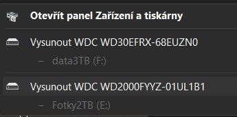

V PC mám vedle systémového SSD další dva disky a ty se po zmíněné aktualizaci začaly zobrazovat v Bezpečně odebrat HW. Před aktualizací tam nebyly. Možná to spolu nějak souvisí, možná ne. Pokud ne, jak z nabídky ty dva disky dostat, abych je při snížené pozornosti neúmyslně neodpojil.
po tvé aktualizaci bios mohl nastavit výchozí hodnoty. u sata řadiče disků se mohl nastavit režim "h…

Zakázání Hot Plug bylo úspěšné. Disky se už v Bezpečně odebrat HW nenabízejí. Dík.

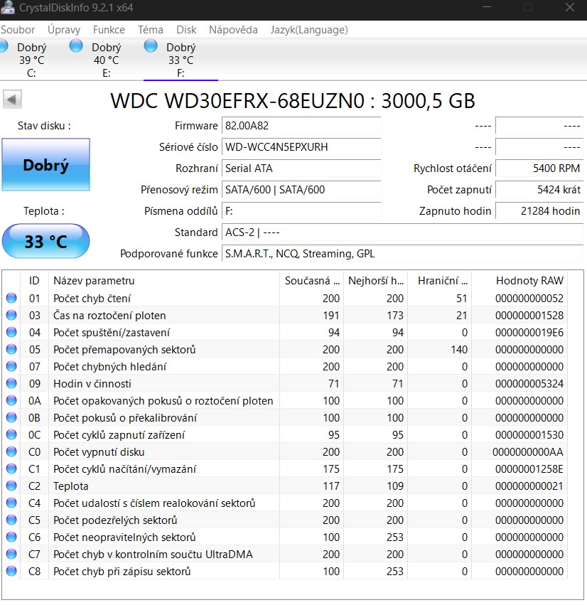

není od věci zkontrolovat jejich stav na smart hodnoty: https://crystalmark.info/en/software/crystal…

Dal jsem v předchozí příspěvku jen hlavičku, kde signalizuje, že jsou OK. Možná ale v detailu může b…

Ten WD 3TB má chyby čtení, zkusil bych vyměnit SATA kabel. A přepni si CDI na decimální hodnoty.

Dík, to je ta hodnota 33? Předpokládám, že ano. Můžeš prosím doplnit, co to 33 znamená? To je 33 (0x…

Ano, 51 chyb čtení. Můžeš případně pustit kontrolu disku (chkdsk s parametrem /F /R).

kritické chyby nevidím. chyby kabelu se projevují jako chyby crc, byly by pod c7. s chybou čtení (01…

Já teď koukám na ten svůj nový "záložní" 3TB disk v PC, jak mi nefungoval v archaické kolíbce, kdy m…

chybné hledání se nejspíš týká pokusu o načtení obsahu nejdřív z cache. chybné čtení nevím, proto js…

Našel jsem toto: https://forums.unraid.net/topic/86337-are-my-smart-reports-bad/ Tak se zdá, že Seag…

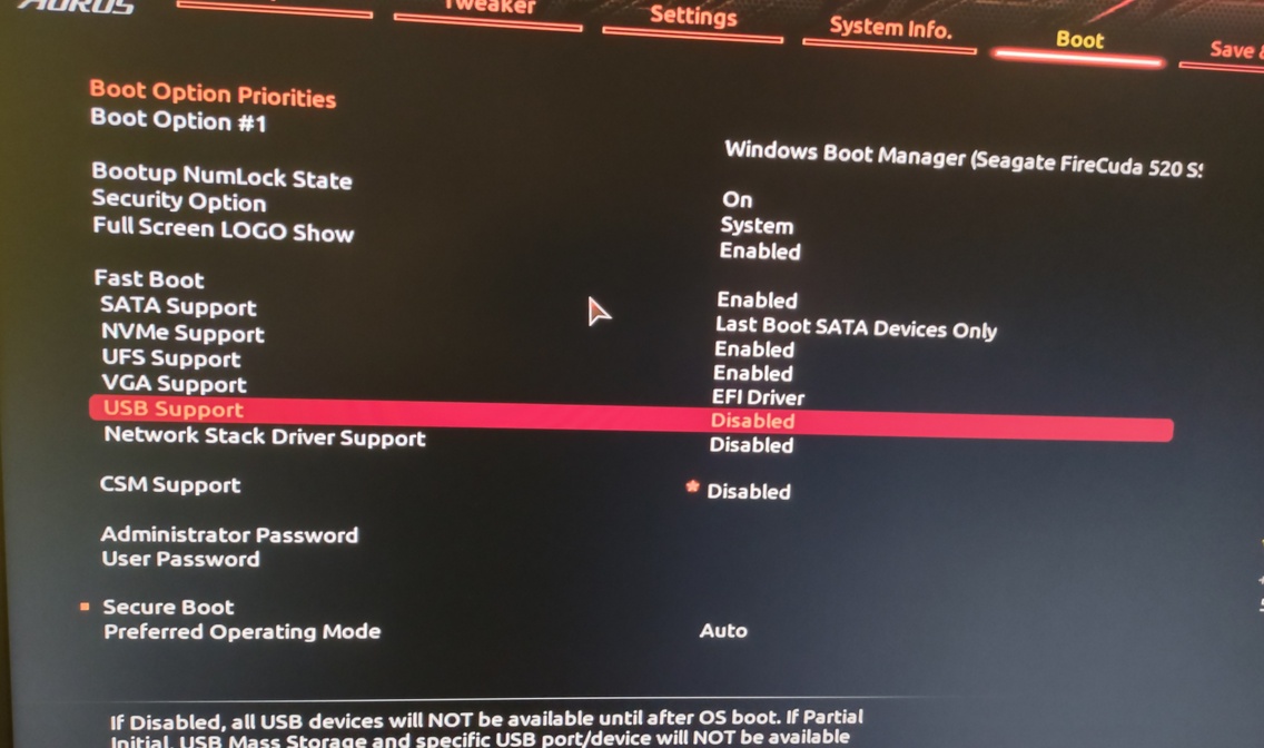

Výchozí hodnoty BIOS mám nastavené. Výsledek je ten, který jsem popsal. Zůstává to viset na startu. Ne po každém.
Fast Boot, který je na přiloženém snímku Enabled je po výběru optimalizovaného (default) BIOS zakázán. Zkoušel jsem to povolit a jediné, co mě trklo do očí bylo zakázat USB Support, ale nepomohlo to. Opět to nenajelo. Nic dalšího, co by odpovídalo citované radě "Vypni v BIOS úplně bootování", mě nenapadá.
Co je třeba pro 11 změnit je
Settings - Miscellaneous - AMD CPU fTPM nastavit Enabled (nebylo u staré verze BIOS)
Favorites zakázat CSM Support -> Disabled. (po aktualizaci BIOS bylo nastaveno na Enabled)
Secure Boot -> Enabled (mám Auto a nechal jsme to)
Na to "hot plug" mrknu, snad se mi to podaří v BIOS najít. Díky za nasměrování.
podpora ftpm je pro instalaci w11
csm support dovolí legacy režim s mbr disky. předpokládám, že používáš uefi režim s bootem přes windows manager z gpt disku, csm nepotřebuješ.*
secure boot asi nechat, pro w11 by měl být povolen.*
*) budou mít význam jen pro boot z jiného média - usb.
fast boot je nesmysl z éry hdd. pro ssd nemá smysl urychlovat urychlené a je lepší ho vypnout.
hotplug u sata řadiče jsi mohl rovnou zakázat.

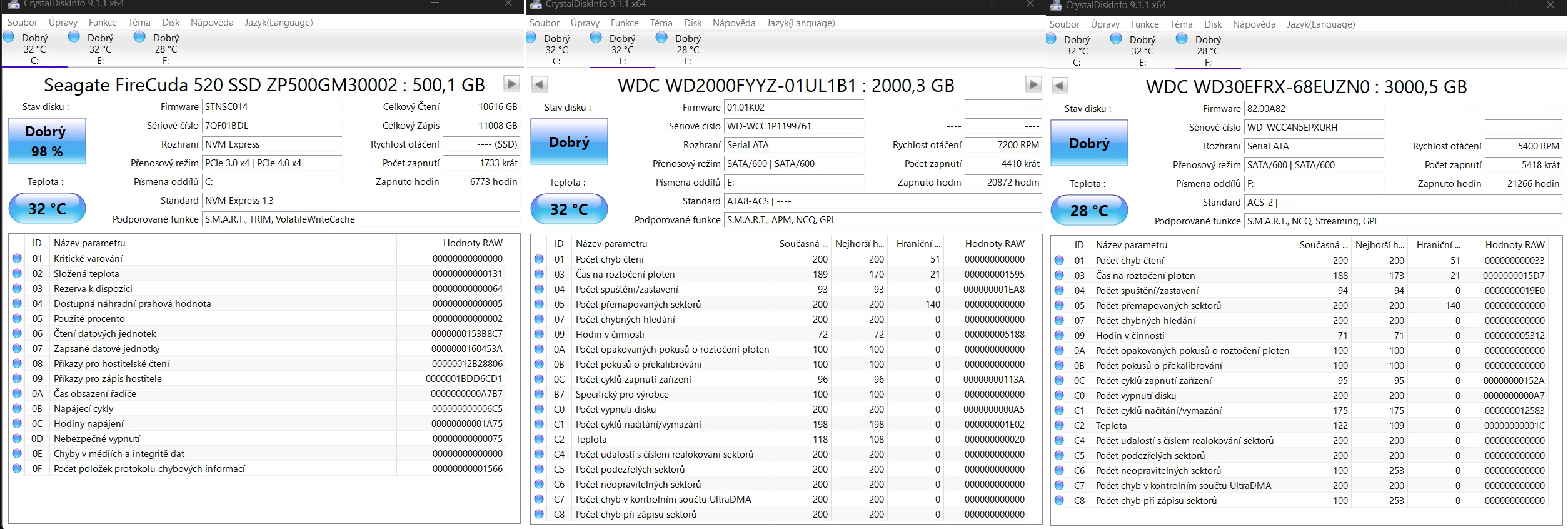

Další disky [97939-hw-jpg] jsou v pořádku i co se týká teplot. Odpojení pro mě nic nevyřeší. Počítač potřebuji provozovat s nimi.
Já teď koukám na ten svůj nový "záložní" 3TB disk v PC, jak mi nefungoval v archaické kolíbce, kdy místo 3TB hlásil 750 GB (viz https://pc.poradna.net/questions/3213954-hdd-3tb-spravce-disku-hlasi-750gb)
A vidím
01 Počet chyb čtení (RAW) 174D4ED (tedy bžilión, Bing píše, že je to 24.148.401)
a stejnou hodnotu v
C03 Počet oprav chybného čtení, opět 174D4ED
Stav disku je OK ("Dobrý"), takže si myslím, že se na disku zaznamenaly ty pokusy v kolíbce. Protože za těch pár dní jsem nepozoroval, že by se něco nechtělo načíst…
edit,
koukám za chvíli, obě hodnoty lezou nahoru, po každém refreshi (F5). Nějak to nechápu, hlavně hodnota 07 Počet chybných hledání.
chybné čtení nevím, proto jsem radši zmínil wiki.
kromě kritických chyb mohou být zajímavé i ty nekritické, když je jich abnormální množství. (a výrobce udává skutečný počet, ne nějakou šifru)
v anglické wiki je nějaký popis https://en.wikipedia.org/wiki/Self-Monitoring,_Analysis_and_Reporting_Technology
já moc dobře angličtinou nevládnu, 01 označují za kritickou chybu. taky se ale uvádí, že výrobci nepoužívají ty parametry stejně, tak těžko říct co to znamená.

Zvýšil se počet chyb čtení v SMART o jeden případ. Viz příloha. Poprvé bylo 0x33, po předchozím testu 0x51, teď je 0x52. Překvapuje mě to i vzhledem k teplotě v jaké disk trvale funguje. Obvykle je pod 30°C. Disk je v pasivním chladiči.
Test jel pod w11 na SSD FireCuda 520, Ryzen 7 5700G, 32GB DDR4 RAM a při spuštění chkdsk se jen objevila informace o odpojení disku a to bez potřeby restartu. Po ukončení testu byl disk ihned přístupný. Disk má 5400 otáček. Celou dobu testu byl PC nějakým způsobem používán.
Rada zkusit disk na jiném PC není pro mě reálná. Doba, kdy jsem dělal správce IT a na stolech mi stále leželo několik PC, je nenávratně pryč. Jsem v penzi a další PC nemám.
A ještě jedna věc. Zkusil jsem start PC s odpojeným 3TB diskem a také to nenajelo. A když to nenajede, tak není ani možný vstup do BIOS klávesou Del. A když by ten problém byl způsoben testovaným diskem, tak proč to nenajelo když je odpojený? Možná je třeba po odpojení disku vlézt do BIOS, aby o tom BIOS věděl. To vyzkouším příště.
Další možností když to nepomůže je třeba tvrdit w11, že používám nekompatibilní zařízení a upravit údaje v registrech.
s chybou "id 01" jsem se zatím nesetkal, nebo si jí nevšiml. nevím co si o ní myslet.
teď jsem prolezl archív screenů co jsem si dělal z vadných hdd s přemapovanými sektory i z dobrých disků - a není v tom žádná souvislost.
bývají tam velká hausnumera i u dobrých disků, někde je jen čistá nula, u jednoho disku s velmi vysokým počtem "c5/c6" jsem viděl jen nízkou hodnotu "01".
cdi to ani neoznačuje za chybu, takže po všech těch zjištění bych se konkrétně na "id 01" vyignoroval.
tučňáci mají test smart přímo v systému, třeba to jejich help vysvětluje lépe.
a jak píšou kolegové, ten srovnávací 3tb disk je skutečně 7.200ot.
Takže teď to s uvážením výsledků a porovnáním analogického testu na jiném (rychlejším) HDD 3 GB vypadá, že to tím diskem definitivně není. Bohužel je tedy třeba uvažovat další možnosti, tzn. včetně těch nekompatibilit (nechce se mi to znova celé číst, je UEFI/BIOS aktuální?). Možná na jiné SSD hodit W10 a ověřit chování.
Jo, BIOS je poslední verze, stejně tak ovladače i aktualizace Windows. Když počítač najede, funguje.

Já v BIOS v sekci BOOT nic takového nevidím (jen v zapnutém Fast Boot jde změnit stav USB Support na disabled), ale může to být někde jinde, ale pokud ano, tak nevím kde.

Zkusím ještě jeden thread orientovaný na BIOS:
1. koukni do BIOSu a nastav RAMky napevno (XMP, ručně napětí) - je to GB, ten má s biosy dlouhodobě problémy
2. zkontroluj, že jsou vidět všechny disky
3. nastav ručně správný režim bootování UEFI/Legacy, u UEFI vypni modul CSM. Je možné, že se ti pokouší startovat OS z úplně jiného disku
4. vypni fullscreen logo, alespoň pro dobu testování, třeba se objeví nějaká chybová hláška :-)
