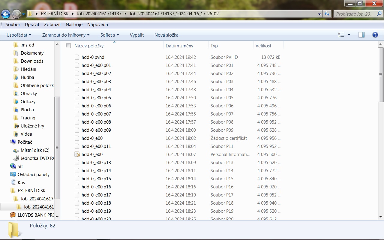

[b][i][b]Paragon Recovery aplikace mi vytvořila nějaký hromadný soubor ale nevím jak z něj stáhnout potřebný data.
Jedná se o to že jsem tento recovery program použil na vytažení dat z externího disku který má poškozený MFT, ale předpokládal jsem že uvidím klasické soubory z tohoto externího disku ale místo toho je tam jen seznam souborů bez informace jak je lze otevřít nebo co s tím udělat dál.
Ten tvůj "hromadný" soubor má nějakou příponu, ne? Tohle? https://kb.paragon-software.com/article/1…
host 19.04.2024 07:20
Bohužel kdyby to mělo i jen nepatrnou příponu tak bych si nějak poradil, ale s něčím podobným jsem…
donecek 20.04.2024 04:54
donecek
Vždyť je tam přece (mimo jiné) jasně vidět přípona .pvhd.
Wikan 20.04.2024 09:35
Díky moc za zprávu, ano je tam u jednoho souboru vidět tato přípona. A znamená to tedy že ty ostatní…
donecek 22.04.2024 22:40

PVHD = Paragon Virtual Hard Disk. A otevírá se to tedy v čem? :?: ... :?: ... :?: ... :i: ano, v Par…

Díky moc za tuto odpověď toto mě opravdu posunulo o hodně dál, tak zkusím v tom něco udělat pokud to…

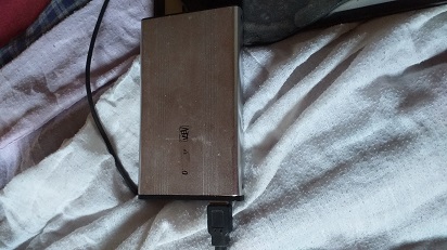

myslim ze meli pravdu, ten miniaturni plosny spoj (prevodnik sata-usb) rad odchazi. naopak tvou teo…

Prevodnik sata-usb byva casto integrovany na diske a pakovany, takze jeho vymena nie je v domacich p…
fleg 24.04.2024 11:43

nativni usb disky byvaji vysadou wd a seagate. co jsem zatim videl, nechavaji si je pro sebe jako le…
brum brum 24.04.2024 12:09

Ano tento je Toshiba, a není zas tak špatný na to jak je starý viz. https://goughlui.com/2013/03/02…

Ano měl jsem to udělat a disk vyndat z obalu, ale nenapadlo mě to, nejsem zas takový odborník, ale t…
donecek 25.04.2024 00:32

crystaldiskinfo nečte souborový systém (to by ti stačil třeba scandisk), ale smart hodnoty z eeprom,…
brum brum 25.04.2024 01:31

Jeminkote tak to se hluboce omlouvám jestli jsem Tě uvedl v omyl, já jsem předtím mluvil o mé Toshi…
donecek 25.04.2024 04:14

vzdyt toto je doma slozeny externi disk v pouzdru nejshitovejsiho vyrobce gembird, ktery jde normaln…
brum brum 25.04.2024 08:22

Ano, o tom mém 3T Toshibě jsem psal-zmínil se jen jako vysvětlení na jeden komentář abych to vzal do…
donecek 27.04.2024 05:03

Mám ještě jeden disk v té samé hliníkové krabičce je roztomilé, že hliníková krabička neizoluje tep…
lední brtník 27.04.2024 15:33

[] Přikládám jak vypadají ty extrahované složky po práci toho Paragonu v tom externím disku, který…
donecek 04.05.2024 22:33

Pokud ten soubor vytvořil Paragon, tak ho otevřeš (skoro určitě) jedině stejným programem (nebo "spř…

Ano je to pravda pouze Paragonem a nebo Microsoft Hyper-V lze něco s těmi virtuálními složkama děla…
donecek 04.05.2024 23:53

Je toho 232 G takže celý obsah externího disku který nejde zpřístupnit protože je poškozený Managed file transfer (MFT).
V příloze zasílám jak ta složka vypadá uvnitř...

Neumíš hledat? První odkaz z dotazu "How Open PVHD file" - https://filext.com/file-extension/PVHD:
You need a suitable software like Backup & Recovery Suite from Paragon Technologie GmbH to open a PVHD file.
Samozřejmě máš v textu odkaz na uvedený "Backup & Recovery Suite" - https://www.paragon-software.com/new-paragon-backup-recovery-free-released/. A na té stránce máš přímo napsáno:
Availability: Paragon Backup & Recovery Free is available to home users at no cost at https://www.paragon-software.com/free/br-free/
Opět s odkazem na https://www.paragon-software.com/free/br-free/#
Stáhnout si to už musíš sám.

To je sice hezký, že máš data správného názvu a správné velikosti, důležitější je ovšem obsah. Podíval ses na to, jestli soubory neobsahují třeba samé nuly? Nebo mají správnou hlavičku videosouboru? (zjistíš třeba vestavěným prohlížečem v Total Commanderu - klávesa F3). Na takové případy fakt neexistuje zázračný opravovač. Proto píšu, že na funkční obnovu souborů nestačí jen klikat bez rozmyslu, ale potřebuješ vědět, co, jak a proč děláš.

Ano měl jsem to udělat a disk vyndat z obalu, ale nenapadlo mě to, nejsem zas takový odborník, ale toto byla dobrá lekce.
Ale ta placatá malá USB zástrčka u toho boxu je něco tak neuvěřitelně blbě vytvořenýho produktu protože je náchylný k ohnutí což se asi stalo bych přiznal, sice ne moc, ale...mohlo to mít nějaký vliv..

tvůj externí disk neobsahuje nativní 3.5" usb disk, ale podle vzájemných poloh micro-usb3 a +12v konektoru tam musí být převodník. (to trvalo napsat sem typ)
já bych ten kryt rozlámal, převodník vyhodil a hdd připojil do stoláku, nebo přes dock station
pomocí něčeho od paragonu jsi vytáhl k sobě na druhý disk nějaké nesmyslné bloky 4gb? (roztáhni si v průzkumníku aspoň sloupce), tak snad zůstal původní obsah disku nedotčený.

vzdyt toto je doma slozeny externi disk v pouzdru nejshitovejsiho vyrobce gembird, ktery jde normalne rozebrat a tim se zbavit na 99% vadneho prevodniku usb/sata.
ostatne to same oznacila jako vadne ta firma za 500 fufniku.

Mám ještě jeden disk v té samé hliníkové krabičce tak to vyzkouším a dám vědět...to by saprlote byla výhra v loterii kdyby nějaký plošný spoj byl zničený v té krabičce.
Myslíte,že se to dá opravit? Ona ta krabička má své výhody že krásně odvádí teplo z toho disku...
je roztomilé, že hliníková krabička neizoluje teplo, ale trochu ho šíří ven (disk se jí nedotýká, je vzadu jen opřený o gumu).
bohužel výrobec té krabičky a usb převodníku je noname šmejd všech šmejdů, tam je problém.

Tak jsem zjistil že ten box na externí hard disk je v pořádku, ale ten hard disk na počítači je viditelný i s jeho kapacitou 232G v disk manager ale když jdu do můj počítač tak tam je sice také ale ukazuje nula dat na něm a také zprávu že musí být před použitím naformátovaný, což pochopitelně dělat nebudu, že?
Když jsem se snažil ty zakryptovaný Paragonem a vytažený data přes ten Paragon Backup and Recovery app transferovat a dostat do té normální formy pro použití, tak to prošlo tímto procesem, ale když jsem se po jeho skončení chtěl podívat co to udělalo tak tam vůbec nic nebylo. Takže co s tím ten Paragon Back up a Recovery aplikace dělala to opravdu neví ani Bůh...
A ten Crystaldisk ukázal že je ten dotyčný externí disk ze kterého ten Paragon vytahoval těch 232Gb data v dobrém stavu.
disk neni vadny, "jen" jeho souborovy system. (jedina dobra zprava je, ze po zformatovani muze fungovat dal, ale radeji v jinem boxu)
jakysi nastroj od paragonu si s poskozenym souborovym systemem neporadil, naopak tim ze ho cely prepsal jen pokracoval v chybach a obsah disku tak definitivne znicil.
v pristim zivote zkus nejdriv testdisk, ted uz je bohuzel vymalovano.
za me je ten box stale podezrely jako pravdepodobna pricina, nahodne selhavajici, ktera spustila vadne zapisy na disk.
vydatne tomu pomohla praxe nechat podezrely box trvale pripojeny k ntb a mezitim nechat windows uspavat. tak doslo k nekonzistenci dat mezi win cache a diskem. s funkcnim boxem by se toto podle me nestalo.

Přikládám jak vypadají ty extrahované složky po práci toho Paragonu v tom externím disku, který byl porušen.
A když tu jednu složku rozkliknu, tak tam vidím právě toto co je na obrázku, a ukazuje to jako celek že to má těch 232Gb.že?
Ale jejich SW s tím nic nic neudělal, přestože ten proces extrakce probíhal, tak na konci jsem tam vůbec nic neměl vyextrahované z této virtuální složky.
Zřejmě na toto ten SW není v Paragonu určen ale k čemu je opravdu určen zatím marně studuji...
Pokud ten soubor vytvořil Paragon, tak ho otevřeš (skoro určitě) jedině stejným programem (nebo "spřaženým" programem stejné firmy). Obvykle je třeba mít ten program nainstalovaný (ne jen jako boot) a ten soubor otevřít jako virtuální disk.
"recovery" u free verze znamena jen obnovu predchozi zalohy, ne obnovu vadneho disku.
a je mozne, ze ten povytahoval 1:1 jen bezcenne bloky dat (viz stejne velikosti 4gb), ktere bez mft nepujdou rozlustit.

Oprav mě, pokud to co jsem již udělal nebylo jak mělo:
1. Použil jsem Paragon Backup/Recovery program abych dostal všechny data z toho poškozeného disku. O jiném programu od Paragonu, který data z poškozených disků vytahuje nevím.https://www.paragon-software.com/backup-recovery/
2.Takže mám jednu složku, která se ale musí nějakým způsobem přetransformovat na použitelné složky, což jak jsem pochopil jde přes speciální napalovací SW, který je ale u Paragonu placený. Napalovat to jde i na externí disky, takže pochopitelně o nějakých DVD nelze mluvit, že?
Nic jiného jsem tu od Paragonu nenašel, tak pokud máš odkaz na jiný Paragon, velmi uvítám tuto informaci...
