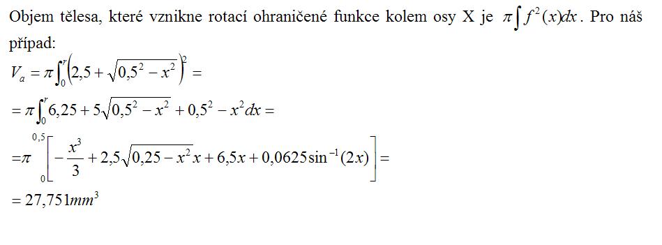

Díky za pochvalu ;-) Výsledek potom vypadá takto (resp. poslední krok úvahy - výsledek): [http://pc.…

Marku, obávám se, že to máš blbě. (a + b)^2 se nerovná a^2 + b^2, ale musí se to řešit podle vzorce…
MaSo 29.10.2009 09:01
MaSo

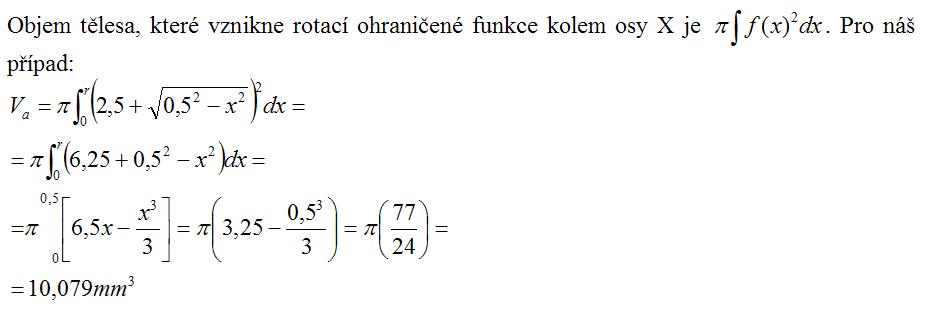

jo díky za upozornění, mě se to zdálo taky tak trochu divný, když to teda upravím, tak to bude: [htt…
marekdrtic 29.10.2009 09:15
marekdrtic
Tak i tak to vychází nějak divně (59,458), buď http://integrals.wolfram.com/index.jsp?expr=6.25%2 B5…
