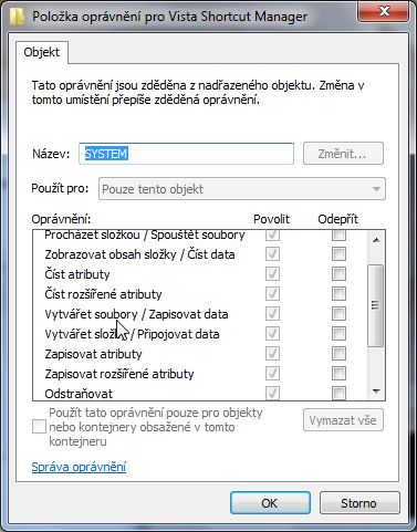

předem upozorním, že bych navrhoval jiné řešení, které bude dole. automaticky předpokládám omezený účet.
zabezpečení souboru či složky se dá podle acl/dacl signatur
stejně userovi musíš povolit minimálně právo čtení, jinak s tím nebude moci pracovat.

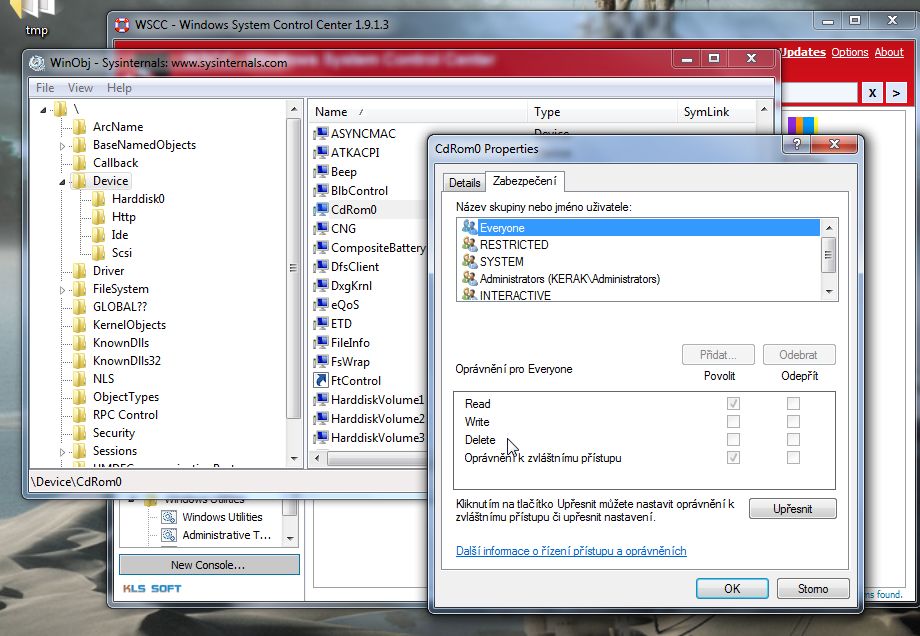

přístup k zařízením:
windows je povrchově koncipován aby umožnil přístup k čemukoliv (zvídavý človíček na sedmách zjistí, že si jeho profil může číst kdokoliv), systém nechápe zařízení, ovladače, schopnosti tak jak jsou, ale přistupuje k nim pomocí objektů- jsou to objekty. objekt hardisk jemuž je přiřazeno písmeno c a má cestu multi(0)disk(0)rdisk(0)partition(1) = 3 symbolické cesty, kde se dá zakazovat. to se dá ošoférovat pomocí winobj
