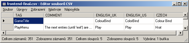

Hledám nějaký CSV konvertor, který by dokázal převést *csv soubor na běžný textový podle stanovených pravidel.
Původní zdroj:
"TAG","COMMENT","ENGLISH_UK","ENGLISH_US","CZECH"
"GameTitle","","ColourBind","ColorBind","Colour Bind"
"PlayMenu","The next entries (until 'exit') are menu options","Play","Play","Hrat"
V csv editoru to vypadá takto:
[11514-csv-png]
Cílem je textový soubor, který bude splňovat:
- každá položka na samostatném řádku
- před každou položkou (také na samostatném řádku) bude název sloupečku ze záhlaví
- po vypsání všech položek v řádku bude ve výsledném souboru následovat samostatný řádek s (všude se opakujícím) předdefinovaným textem, zde "END_LOC"

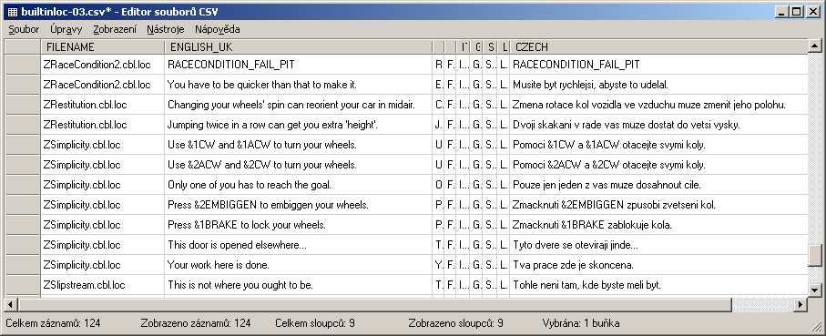

Něco je špatně. Problém je v tom, že v některých řetězcích je čárka (",") a script část za čárkou posune do další buňky (viz hned druhý řádek). Proto je zdrojový csv vytvořen tak, že veškeré stringy jsou v úvozovkách, což umožňuje i čárky ve větách uvnitř.
Ne, to nepomůže. Těch souborů je více, a pokud ve všech není sekce "CZECH", dává to nesmyslné texty. Navíc existuje jakýsi hlavní language.txt soubor, který určuje pořadí jazyků v těch lokalizačních souborech. Některé *csv mají jen 2x angličtinu (US/UK) + češtinu, jiné i další jazyky (DE, ESP, FR..). Takto jsem je dostal od vývojářů a musím se s tím nějak vypořádat (přidám chybějící jazyky bez stringů, přeskládám "vnitřek" csv). Do toho se ale pustím, až budu mít přeloženo vše (mám odhadem 75-80%).
Jeden csv je taky pěkný dáreček. První sloupec je jméno souboru, do kterého se mají stringy (za podobných pravidel jako ty ostatní) zkonvertovat. Takže místo jednoho vznikne asi 30 souborů. Tohle moc chytře devs nevymysleli; jakoby nešlo úplně všechny řetězce narvat jen do jednoho souboru :-/
[11520-csv-png]
