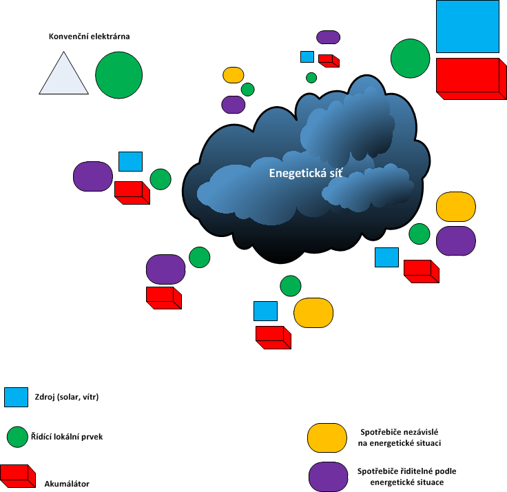

Chytrou sítí nazveme propojení zdrojů (elektrárny, obnovitelné zdroje), spotřebičů (uživatelé, firmy) a akumulátorů (přečerpávací elektrárny, baterie) a počítačových technologií, kde centrální řídící prvek sítě v každém okamžiku ví, kde se kolik elektřiny vyrábí (a umí některé zdroje ovlivňovat), kde má jakou akumulační kapacitu (a je schopen ji využívat) a kolik kde elektřiny spotřebovávají (a může omezeně řídít zátěž).
Je to jedna dlouhá věta se spoustou informací, tak si jednotlivé kousky rozebereme.
Začnu tím technologicky nejnáročnějším, a zároveň nejjednodušším na vysvětlení. Tou je jakási energetická obdoba počítačové sítě, kde si jednotlivé prvky povídají s centrálním řízením, kolik je u nich volná kapacita, kolik mají naakumulováno, kolik vyrábi, kolik spotřebovávají. Tato síť by musela být pochopitelně dost zabezpečená, pokud možno nepřístupná z venku. Každý spotřebitel nebo výrobce by musel být vybaven zařízením (obdoba elektroměru), které by tyto komunikační funkce zastávalo. A dostáváme s k bezpečnosti, pochopitelně, každý doma by tedy měl přístupový bod do této sítě. Masivní útok, vedený s cílem zničit energetickou soustavu by musel by tak musel mít tísíce (a nejlépe velkoodběratelů či velkovýrobců) hacknutých zařízení, unikátních šifrovacích klíčů. Což je řekněme málo pravděpodobné a dá se s tím žít. K tomuto bodu předpokládám bouřlivou diskusi.
Zdroje, a spojím je zároveň i s akumulátory, můžeme rozdělit podle několika hledisek, já však využiji rozdělení na zdroje, které umíme řídit (klasické elektrárny) a které jsou závislé na vnějších vlivech (většina obnovitelných zdrojů). Jistě okamžitě padne námitka, že řídit tyto dva typy zdrojů v jedné síti není vůbec jednoduché, čím víc neřiditelných, tím hůř, a zdroje které umíme řídit zpravidla nereagují tak pružně, aby byly schopny efektivně vyvažovat špičky způsobené obnovitelnými zdroji. Zde si pomůžu malým návrhem pro regulační zákony, k obnovitelným zdrojům. Dovedete si představit, kdyby každý provozovatel obnovitelného zdroje měl za povinnost mít k dispozici akumulátor o kapacitě 30 minut maximálního výkonu zdroje? To není až tak nepředstavitelná hodnota a je realizovatelná i s dnešními bateriemi. Vývoj slibuje poměrně v brzké době ještě efektivnější akumulátory. A ve spojení s chytrou sítí představuje obrovskou devizu. V chytré síti by pak akumulátor byl záměrně držen na poloviční kapacitě, aby byl schopen vyvážit patnáctiminutové špičky do obou směrů. Samozřejmě akumulátorem nemusí být jen povinná baterie u každého panelu, ale třeba i elektromobil nebo vodní přečerpávací elektrárna. Někdo by si dokonce mohl založit živnost na provozu akumulátorovny, levnou energii ve špičkách na kupovat, dráž při nedostatcích prodávat. Nemusel by na to sáhnout, třeba celý rok (občasná kontrola stavu baterií), vše by řídila chytrá síť, pro kterou by to byl jen další bod s nějakou akumulační kapacitou, ale bez zdroje. Ale zpět ke zdrojům. Díky chytré sítí a malé akumulační kapacitě by pak řízení konvenčních zdrojů nemuselo být tak skokové, tudíž by mohly být využity levné zdroje (jaderná, "uhelná" - nemám je rád, či v budoucnosti třeba termojaderná - projekt Iter, doporučuji sledovat :-D).
Celý koncept by vypadal nějak takto:
[19857-energie-png]
Ukažmě si to na příkladu:
Větrný park kdesi ve středním Německu, zvedl se velký vítr. V konvenční sítí by měli velký problém, kam dostat tu ohromnou špičku a jak rychle utlumit konvenční zdroje. Přebytek vyráběné energie velice zatěžuje rozvodnou soustavu, stávající akumulační zdroje (jen vodní přečerpávací elektrárny) jedou naplno. V případě přítomnosti akumulátoru a chytré sítě je však situace radikálně jiná. Opře se vítr do lopatek, následně chytrá síť dostává informaci, že existuje přebytek výroby u zdroje, který se nedá regulovat a akumulátory u zdroje se začínají plnit. Chytrá síť připraví řízený útlum konvenčního zdroje (se záměrným propadem, aby se akumulátory opět dostaly na 50% své kapacity) a dojde postupně k vyvážení sítě do nové situace. Pochopitelně, můžeme navrhnout, že někde jinde se dopolední slunce opře do solárního parku, opět hlavní roli hraje akumulační kapacita samotné elektrárny, která pokryje největší špičku a umožní síti reagovat na nově vzniklé situace. Můžeme dále šroubovat náš scénář a tím se postupně dostaneme k poslední kategorii a to jsou spotřebiče. Řekněme, že máme v soustavě zakomponováno mnoho obnovitelných (neřiditelných - kromě odpojení) zdrojů a je nedělní dopoledně. Je po deštích, vodní elektrárny jedou naplno, vylezlo krásné teplé červencové sluníčko a fouká mírný vítr. Máme v síti víc energie, než je aktuální spotřeba a konvenční elektrárny nejde více tlumit (kromě toho je odstavit, což je proces na dost dlouho), kam s energii? Dobrá, některé koncové body vědí, že mají ve své sítí ještě další akumulátor, elektromobil, mohou tedy například přepnout na rychlonabíjení přebytkovou (levnou) elektřinou, může sepnout ohřev teplé vody i nad teplotu nastavenou běžně termostatem, může se pustit ohřev bazénu, může se třeba spustit naplněná pračka či myčka, klimatizace sepnout dřív a preventivně vychladit o stupeň méně. Nelze považovat za výmluvu, že takové spotřebiče neexistují, pochopitelně, nemáme chytrou síť, proč by je někdo vyráběl. Ale to jsou pořád jen malé spotřeby v porovnání s ohromným výkonem elektráren. Nedávno jsem četl v článku týkajícího se německého energetického konceptu, že nějaký výrobce hliníku je ochoten se přizpůsobit obnovitelným zdrojům a nechat jet tavící pece v době přebytku elektrické energie. Jistě v průmyslu najdeme dost příkladů, které by se daly podobným způsobem upravit. I oni mohou těžit (přebytková elektřina je nejlevnější) z chytrých sítí. A že přestane foukat vítr, najednou zajde slunce? Pokud se dostáváme do situace, kdy se nám plní akumulátory obnovitelných zdrojů, bude přebytková elektřina ještě minimálně 15 minut, než se zdroje vybijí, to už je doba, se kterou lze počítat (a zpeněžit). Až kdyby ani tato opatření nestačila, došlo by po naplnění kapacity k odpojování obnovitelných zdrojů, což je pochopitelně nežádoucí, cílem je využívat je na 100%. Větší množství zdrojů také umožní snadnější údržbu, odstavení jedné velké elektrárny kvůli údržbě nemusí být téměř poznat. Taktéž je to samozřejmě s malými zdroji. Při konceptu tří obřích elektráren výpadek jedné z nich bude znatelně cítit. A udržovací elektrárny by v podstatě nemusely být tak obří, četl jsem o možnosti mikro jaderných reaktorů na jedno použití. Koupit jaderný zdroj s výkonem několika MW a po vyhoření (za 20 let) ho zase vyhodit (obrazně řečeno).
Spotřebiče tedy, jak už bylo řečeno, mohou být přizpůsobeny potřebám chytré sítě a v konečném důsledku na tom může spotřebitel i vydělat. Pochopitelně takové spotřebiče, u kterých to má smysl. Těžko budu s vařením oběda čekat, až mi začne svítit sluníčko, uprostřed seriálu se mi vypne televize, protože právě přestalo foukat nebo svařovací robot na lince v automobilce počká, až bude špička. Pokud do sítě zakomponujeme určitý prvek predikce, váš "elektroměr" bude znáš váš časový profil - kdy přijede elektromobil, kdy odjíždí, kdy se pere, kdy se vaří, může například využít akumulační kapacitu elektromobilu i k pokrytí vyšší spotřeby (baterie se bude vybíjet), když bude vědět, že obvykle to auto stává v noci garáži a nikam nejede. Taktéž na myčce či pračce může jít nastavit vyper, když bude špička, nejpozději však, aby bylo vypráno ve čtyři odpoledne, na bojleru udržuj teplotu 54°C, když bude špička, ohřej na 70°C atd.
Všechny tyto části dohromady tvoří smysluplný celek, který klade maximální důraz na efektivní využití obnovitelných zdrojů s konvenčními elektrárnami jako udržovacím prvkem. Díky chytré síti to nemusí vůbec být plynové elektrárny, které jsou dost rychlé na to, aby byly schopné pokrýt špičky způsobené obnovitelnými zdroji, ale na provoz velice drahé. Mohou to být klasické konvenční elektrárny jako například jaderné. Nedávno jsem četl informaci o laboratorních prototypech solárních panelů s účinností 30% (oproti 15% v současné době). Dovedete si to představit? 300W z jednoho metru čtverečního solárního panelu? Na pokrytí spotřeby domku by mohlo stačit 20 takových panelů. A to už se na střechu vejde. Vývoj v oblasti akumulátorů také zrychlil, zejména s požadavkem elekromobility. V celkem dohledné době se tak můžeme dočkat energeticky úplně soběstačných domů. Ale i ty by bez chytré sítě byly jen poloviční výhodou. V našich zeměpisných šířkách by prostě v létě byl ohromný přebytek energie (netopí se, svítí víc sluníčko), který by se nevyplatil skladovat do zimy a v zimě je energie zase více třeba. Ve spojení s chytrou sítí by byl tento náš dům energeticky většinu času soběstačný, přebytky by mohl předávat do sítě dalším spotřebitelům a v případě nedostatku by zase energii bral. Majitel domu by tak zaplatil, nebo naopak třeba dostal zaplacený jen rozdíl, jestli více energie spotřeboval, nebo vyrobil.

Uf, sice nejspíš nezměním tvůj názor racionálními argumenty, ale v tom tvém příspěvku je tolik nepravd a histroicky se vezoucích věcí (dnes už dávno neplatí), že musím reagovat.
1) Aktuálně (podle zprávy z loňského roku) vyrobí článek energii potřebnou k jeho výrobě za 2,5 roku v podmínkách severní Evropy, na jihu je to pak rok a půl.
2) I s malým napětím lze pracovat, dnes existují aktivní invertory, které zatíží panel za daných podmínek tak, aby získával nejvyšší výkon a ten pak přeměňují do sítě. Mohou pracovat s velikým rozsahem vstupního napětí.
Tady tenhle invertor funguje tak, že se sám nafázuje na síť a nastaví si malinko vyšší napětí (takže pro síť je zdrojem, hlavní přívod má nižší napětí, nefiguruje jako zdroj). Tím se elektřina z něj v sítí spotřebuje a pokud si člověk ohlídá, aby nevyráběl přebytek (který by protekl elektroměrem do sítě), pak se sníží spotřeba elektriny (má za elektroměrem vnitřní zdroj). Ten invertor se věší přímo na panel, takže i tvé argumenty o mohutné stejnosměrné nízkonapěťové soustavě se také dají snadno vyvrátit.
3)Účinnost dnešních invertorů je 95% u měnších, u velkých pak 98%+. Přičemž rozdíl od sinusovky síťového napětí bys poznal až po hodně detailním rozboru na osciloskopu.
4) Ještě k nízkému napětí, existují dnes ohřívače vody (bojlery), které se na solární články mohou napojit přímo a i nízké napětí je zdě přeměňováno na teplo.
Návratnost kombinace (výše odkazovaného) mikroinvertoru (tedy pouze pro vlastní spotřebu) je v nezaplacené elektřine (neodebrané ze sítě) zhruba 10 let.
Je rozhodně jasné, že k podobným výsledkům, jako zvyšujicí se účinnost panelů (v americe se pracuje na článcích, které v laboratorních podmínkách mají účinnost 35% - dnešní pouze 25%), efektivita jejich výroby, technologie a účinnost invertorů, sytémy řízená, tlak na vývoj akumulačních technologií, to všechno bychom neměli bez počátečních masivních investicí do této oblasti.
Ale ty máš prostě v ECO své nepřátele, takže to stejně nic nemění.

Zajímavý koncept, zaujal mě. Jen bych měl trochu obavu o tu bezpečnost. Síť by měla být co nejvíce decentralizovaná, to ostatně z článku plyne, pokud dobře chápu. Ale bez nějakých centrálních monitorovacích stanic se to hádám neobejde (tvorba různých statistik, možnost nouzového odpojení atp.) A tam nebezpečí zneužití imho je. Ne kvůli technologii zabezpečení (šifrování není problém), ale kvůli lidskému faktoru. Na lidi není stoprocentní spolehnutí nikdy. Tato "centra" by tedy musela být přísně hlídána, snad i s pomocí armády. A to by také něco stálo, že..
Ale to je jen další úvaha. Koncept je fakt zajímavý. Pokud by mělo dojít k jeho (aspoň) částečnému naplnění, doufám že výhody budou tak znatelné, že lidi tomu půjdou vstříc (a nebude potřeba je tlačit pomocí nějakých dotací atp.)
